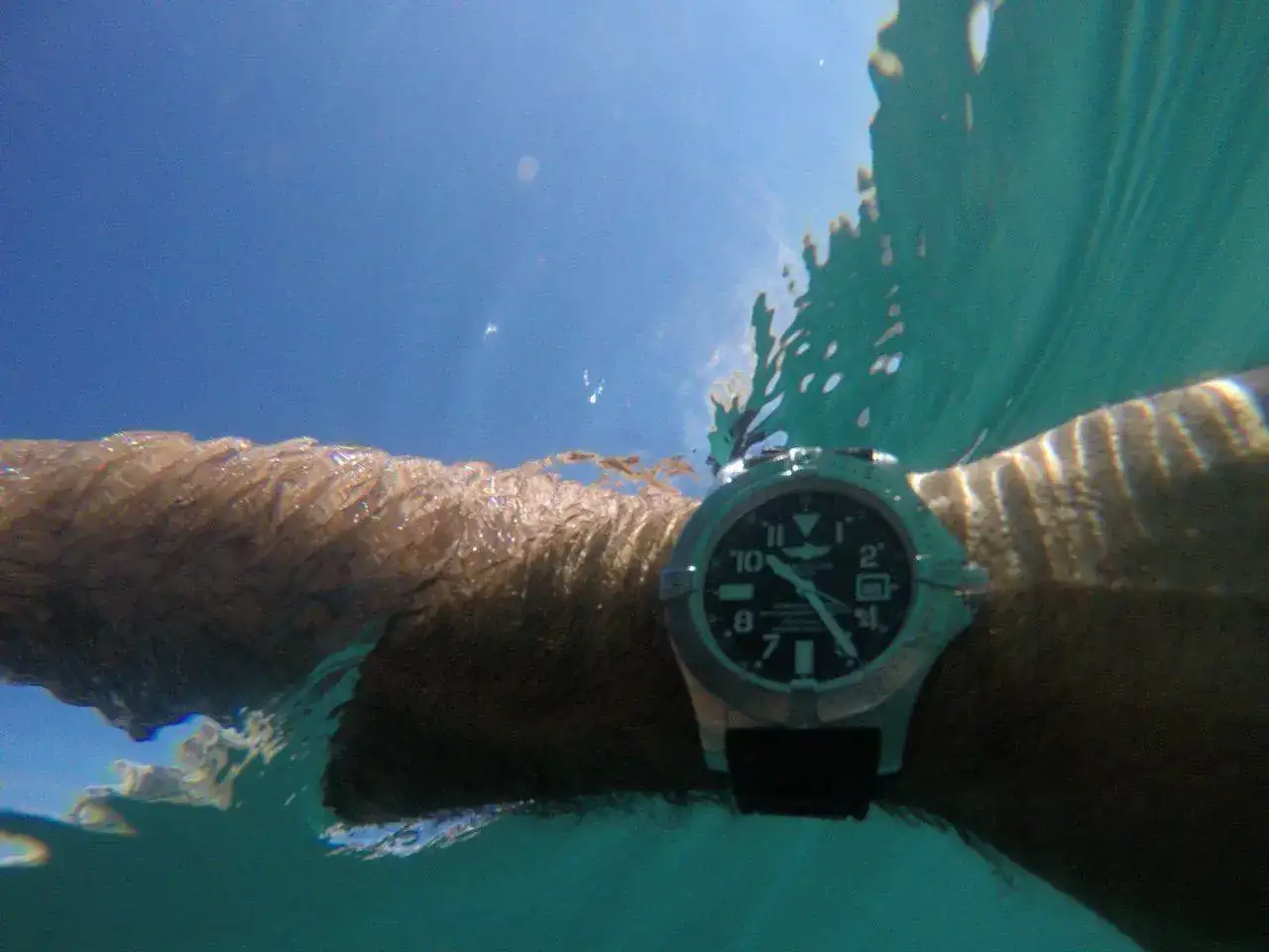

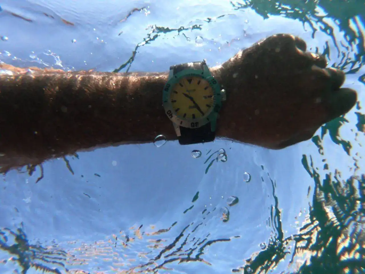

Hola. Yo estoy todos los días en el mar. Buceo. Con botella. Nado. Hago apnea vertical cuando hay olas. Nado y cojo olas. Con la tabla. Etc. El mínimo que tengo es un Aqualand 1 negro. Vintage 200mt. Y máximo un breitling 3000mt. Y x unos días más. Un 2000mt. No bajo más de 42mt con botella. ( Instructor recreativo). 17mt en apnea vertical. Pero me gusta un buen reloj. Grande, pesado. Y que aguante mucho y se ves bien bajo el agua
Los mas grandes
Breitling seawolf 3000mt
Y este Nautecfish (prestado)de un amigo. 2000mt. Legibilidad. Perfecta[emoji108]
Sobrar, sobran metros. Pero esa capacidad de soportar esa presión, es lo que los hace. Tan especiales
