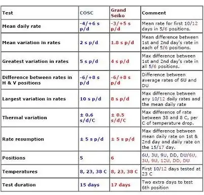

Grand Seiko en su gama mecánica utiliza unos parámetros de ajuste más estrictos que el COSC. Lo cual no significa que cualquier GS sea más preciso que cualquier COSC. Porque, obviamente, aunque sin salir de esos parámetros siempre hay variaciones entre distintas unidades.
Seguramente haya marcas de alta relojería que utilicen parámetros de ajuste propios más estrictos.
Foto extraída de WUS:

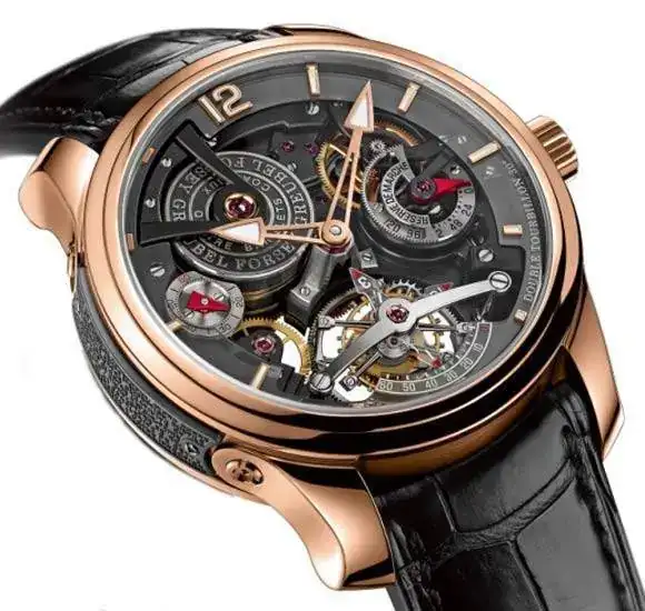

Yo votaría por el Double Tourbillon 30° Technique de Greubel Forsey, si hay alguna forma de medir la capacidad cronométrica de un reloj supongo que será la del Concours International de Chronometrié, en 2011 este cachivache obtuvo 915/1000 puntos, la puntuación más alta de la historia de este concurso. Y además es una bestialidad en términos de acabados (y de precio).
Un saludo!
    34,4 KB · Visitas: 179
Un saludo!
Sí, seguro que en el concurso quedó genial
Pero dale tú un par de semanas de uso normal a ese reloj a ver cómo queda...

Ahí tienes razón, pero al menos creo que podemos decir que...potencialmente es capaz de dar ese nivel de precisión (o exactitud, que nunca me aclaro), aunque sea en "condiciones ideales"
