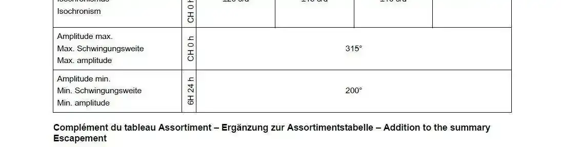

El fabricante del calibre proporciona los parámetros normales de funcionamiento. Aquí tienes los de amplitud de un SW200:
el cronocomparador da dos datos esenciales: la precisión y la amplitud, si la amplitud del SW200 baja de 200º es que el calibre no funciona adecuadamente, bien porque la espiral se haya magnetizado, bien porque los aceites hayan perdido cualidades, bien por algún otro problema.
Una pasada por el cronocomparador dirá si hacerle un servicio o no. Creo.
