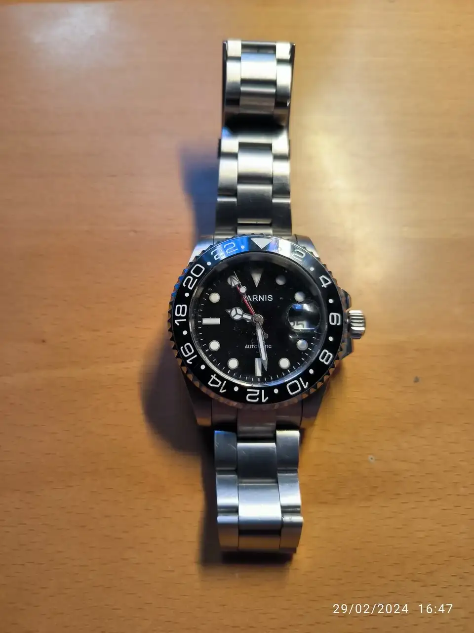

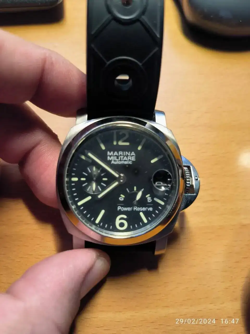

Aquí los presento...... a pesar de su procedencia y calidad, son muy muy bonitos, sobre todo el Marina (le pillé una correa tipo buceo que le queda cojonuda) y me gustaría volver a ponerlos en la muñeca. Saludos.

De acuerdo con la pagina del vendedor el Parnis monta un calibre automatico Miyota, facilmente localizable en Ali, en caso de que quieras cambiarle el movimiento, pero cualquier relojero competente, le puede meter mano, lastima de las distancias, pues aqui en donde vivo, mi relojero, Victor de nombre, le mete mano a japoneses, suizos, incluso me "resucito" un Komandirskie ruso, (sin haber visto jamas uno), le cambio el muelle que se le habia roto, y me lo dejo funcionando perfectamente.

El otro reloj, he visto algunos que montan calibres Seagull , pero hasta ahi llegan mis conocimientos. :D

El tipo Pam , siendo un automatico y con esa disposicion de calendario e indicador de reserva de marcha parece que es un ST 2530.
El Parnis siendo GMT , los de aquella epoca todos montaban Pearl o DG GMT. Este dice miyota pero puede que sea su version clon 2813 GMT, habria que abrirlo para ver bien esto.
Ahora bien, ya te tiene que gustar o tenerle mucho cariño a los dos, porque contando lo que vale cada calibre mas el montaje te van a salir mas caros que nuevos.
Por no hablar de que hay en aliexpress Paganis gmt con ese mismo calibre por 50 euros.

El ST que lleva el MM lo puedes conseguir entre 40-45 euros nuevo. Claro que luego habría que ponerlo. No es nada difícil si uno se pone, y así te ahorrarías la visita.

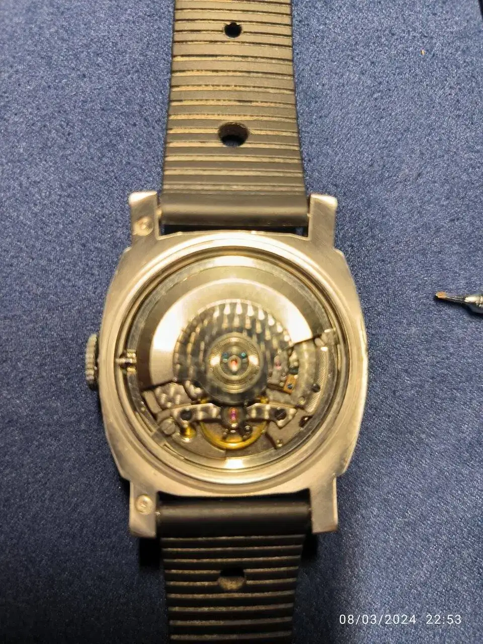

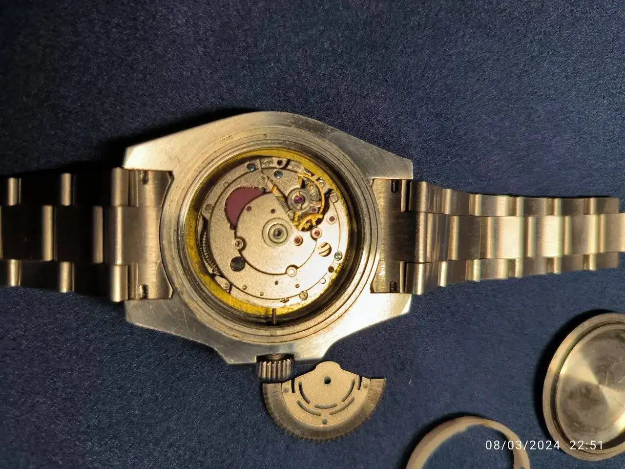

Los movimientos...........creo que finalmente me voy a tirar a la piscina y los voy a intentar poner en marcha yo, comprando los movimientos quiero decir.
    197,8 KB · Visitas: 104
    144,3 KB · Visitas: 105
Reacciones: DrSlump
Son un 2533 y un 2813 GMT.
Reacciones: DrSlump y didachos
Puestos a poner una máquina nueva, ¿sabría alguien decirme si hay un equivalente de mas calidad que se pueda poner en lugar de estos?
En el caso del Seagull no se me ocurre equivalente con esa configuracion.
Para el GMT habria que ver si cabe ahi ,supongo que si, un GMT de Seiko.
