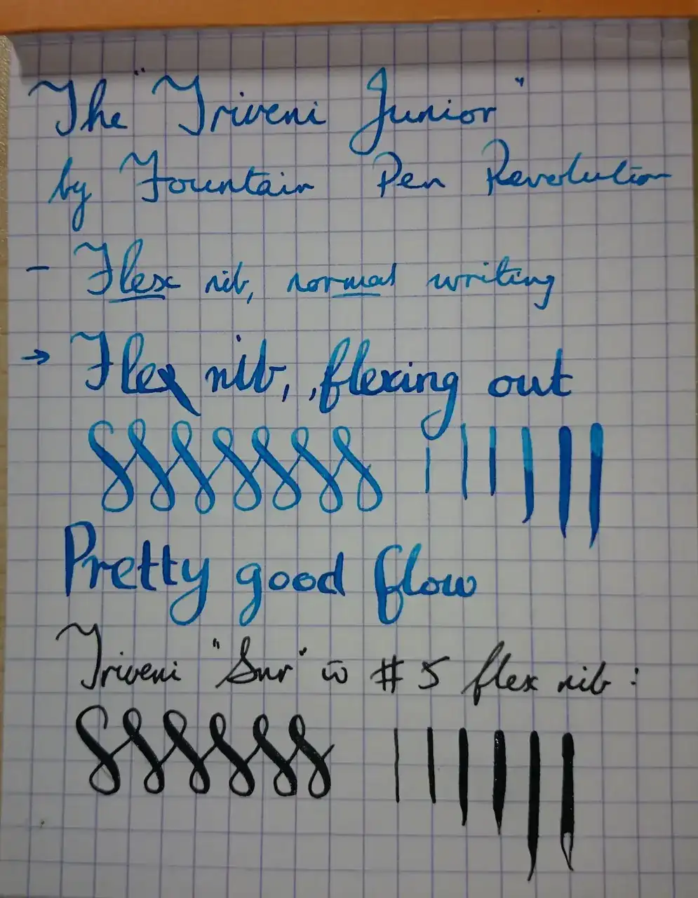

Aquí hay una review de una pluma que lo tiene por parte de un indio, aunque es el #5.5 más pequeño: https://www.fountainpennetwork.com/...eni-junior”-from-fountain-pen-revolution-fpr/
Una muestra de escritura

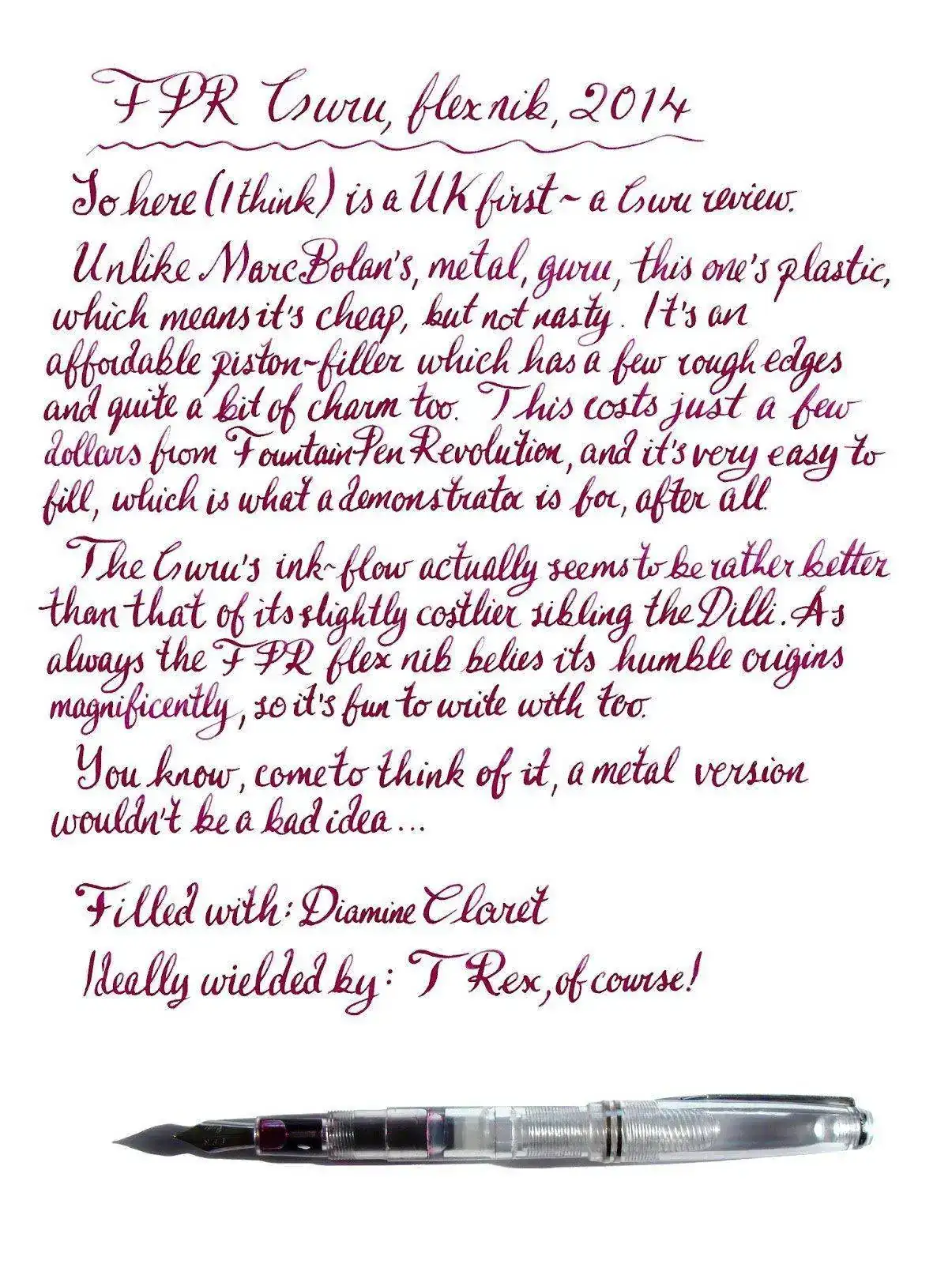

Aquí, por otro lado, una review de la Guru con plumín flex. https://www.fountainpennetwork.com/forum/topic/262572-fountain-pen-revolution-guru-flex-review/
