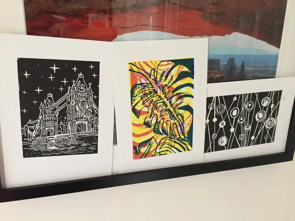

Tintas de Caligo. Te paso enlace. Y la cobertura es probar y probar. Que no se exceda con la tinta pero tampoco se quede corta, si se pasa, las lineas finas que no deberían coger tinta se le llenarán de ella y en los border se notará también. Si se queda corta pues casi peor.
Lo más importante es el modo de transferencia. Si está usando un tórculo, ajustarlo bien para que no haga más presión en un lado que en otro. Si usa prensa de encuadernar, asegurarse que está bien centrada y si lo hace con cuchara de madera, lo más adecuado es utilizar papel japonés, es fino pero con buenas fibras que evitarán que se rompa.
Y lo dicho, que no desista, el tiempo es el que te va enseñando los errores y como corregirlos. Te pongo foto de unos pequeños que he hecho hace poco....
Cualquier cosa....pregunta.
Que chulos esos grabados !!!
Te aconsejó también que humedezcas el papel. Yo lo hacia con un pulverizador ccargado con agua. Después me decía el papel de grabado entre un par de hojas de papel secante para eliminar el exceso de humedad. Te recoge la tinta mucho mejor si el papel de grabado está ligeramente para eliminar el exceso de humedad. Te recoge la tinta mucho mejor si el papel de grabado está ligeramente el metro humedo.
