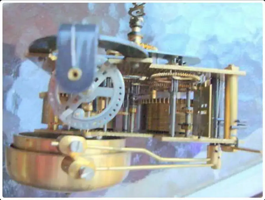

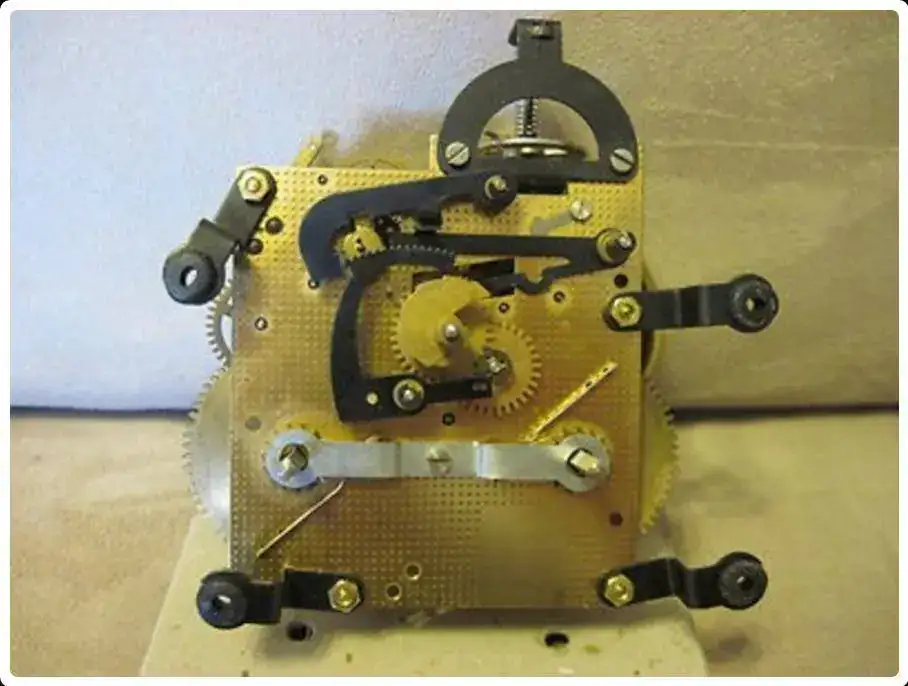

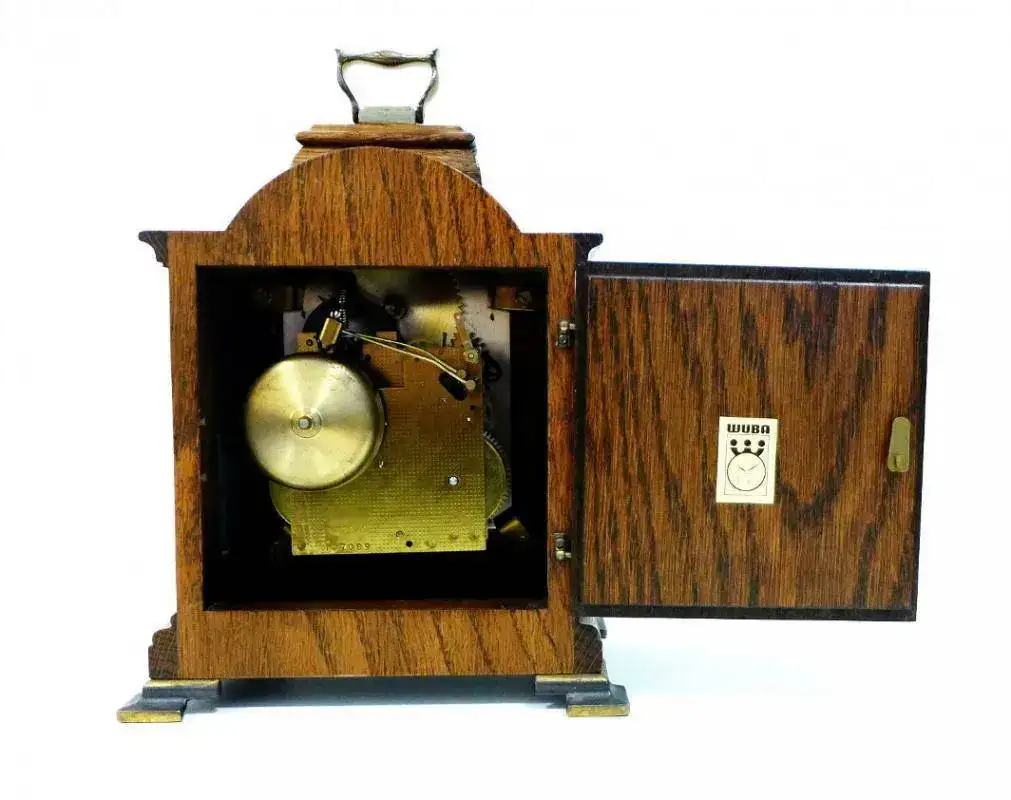

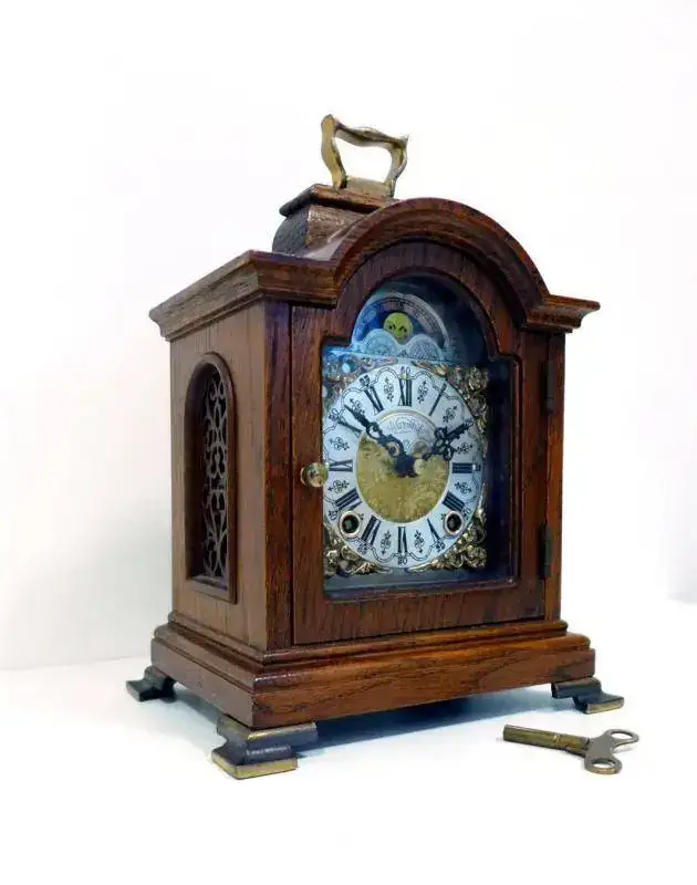

Hola a todos, sigo el foro desde hace tiempo y casi siempre obtengo de respuesta de alguien que ha preguntado lo mismo que iba a preguntar yo, con lo cual es la primera vez que expongo un tema.
Se trata de un reloj de sobremesa, WUBA Warmink, el típico que tiene la caja parecida a un mausoleo, con fase lunar.
Tiene un movimiento Urgos UW 20 – 8, y el volante del el escape rota horizontalmente.
La pregunta es cómo se regula dicho escape? no tengo ni idea.
Os dejo unas fotos de todo esto.

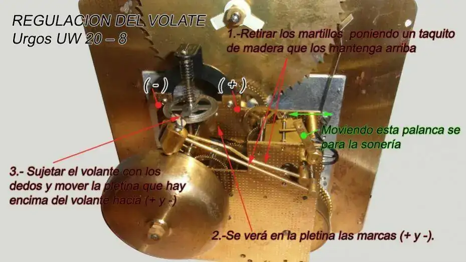

Saludos R.Soria, bueno es muy facil, el regulador de ese volante se haya encima del mismo y es esa especie de pletina que cruza el volante, al desplazarla a izquierdas o a derechas regulara la marcha de ese volante, si te das cuenta la platina tien marcados los signos - y + . Si atrasara moverias esa pletina hacia el (+) y si adelantara hacia el (-). Hay que hacerlo con sumo cuidado para no deteriorar el muelle superior o romper el hilo que lo suspende, pero es asi como se regule ese volante
Asi que primero sujetas el volante con los dedos suavemente y luego con un destornillador fino o con la punta de unas pinzas mueves la pletina para donde sea necesario

Hoy he desmontado el reloj y lo he visto todo claro.
Es muy fácil, no hacía falta desmontarlo, pero ya puestos lo soplamos un poco.
Os dejo esta foto explicativa de como he procedido con notable éxito.
Gracias a todos.
