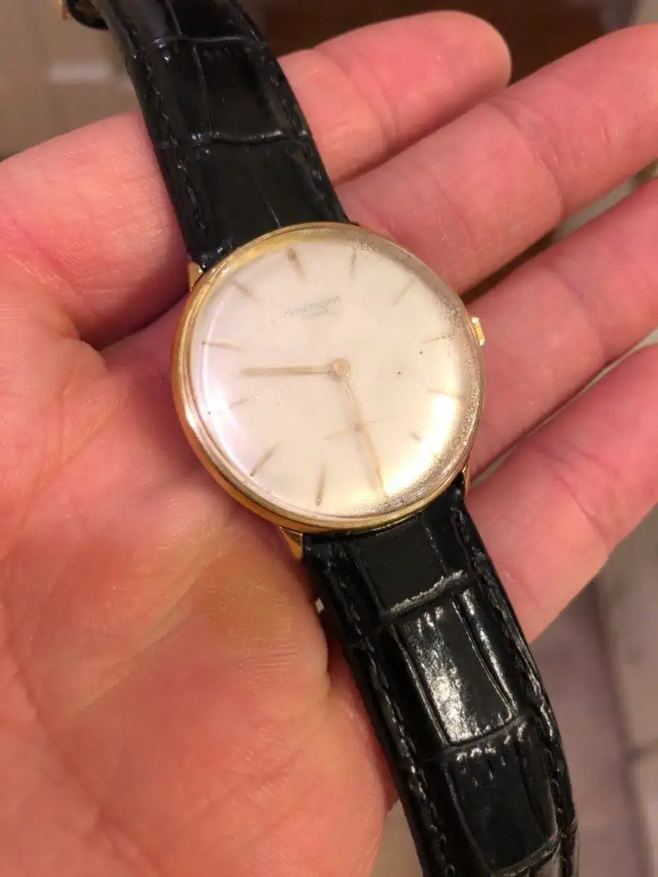

Ejemplos hay, mirad este caso de un PP.
Según su propietario acabó así después de que le sorprendiera una lluvia de camino al restaurante.
Cierto que es un vintage pero esto es a lo que me refiero, con un 10ATM te olvidas.

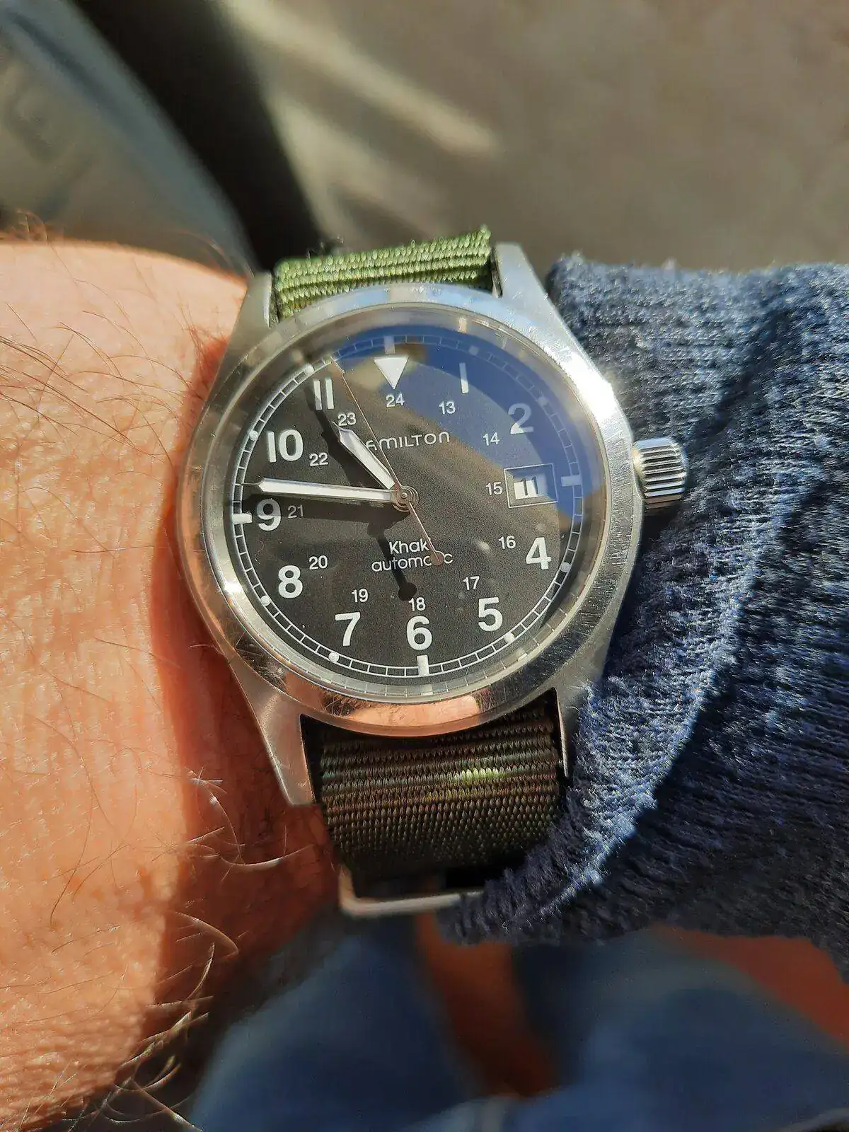

hamilton khaki del año 2003, 19 años conmigo. Lavado de manos, duchas, lluvia. 5 atm. Si el reloj es de calidad no hay porque tener ningún problema .Lo importante es hacer sus revisiones, con su prueba de hermetismo, y sus juntas originales.

Un vintage, el agua, como a los gatos, ni una gota, da igual que sea wr30 que 50 que 100.
Si ese vintage fuera un Diver wr200, mientras no esté revisado, con juntas cambiadas y con la prueba de estanqueidad hecha, podría haberse ahogado igualmente con la lluvia, su hermeticidad puede ser cero.

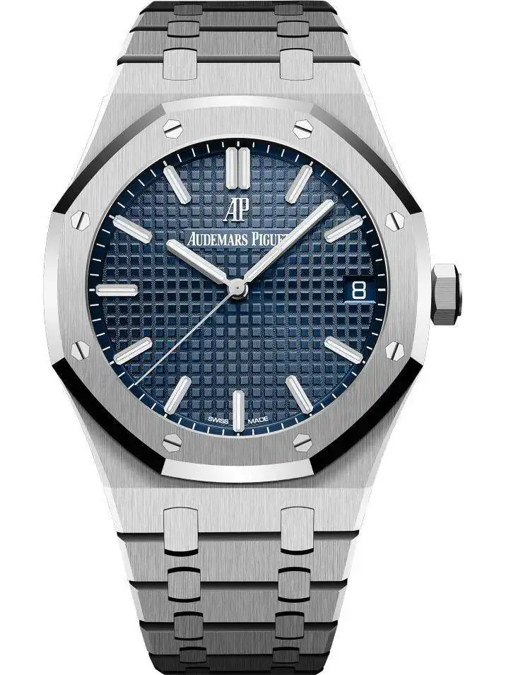

Pues alguno os sorprendería que realmente sólo tenga 50m en sus especificaciones:
Ver el archivos adjunto 2336791
ROYAL OAKSELFWINDING​
Ref. 15500ST.OO.1220ST.01
CASE​
Stainless steel case, glareproofed sapphire crystal and caseback, screw-locked crown.
  • SIZE41 mm
  • THICKNESS10.4 mm
  • WATER RESISTANCE50 m
Es el primer reloj de deporte de lujo, no dicen es el primer reloj de deporte al aqua de lujo.

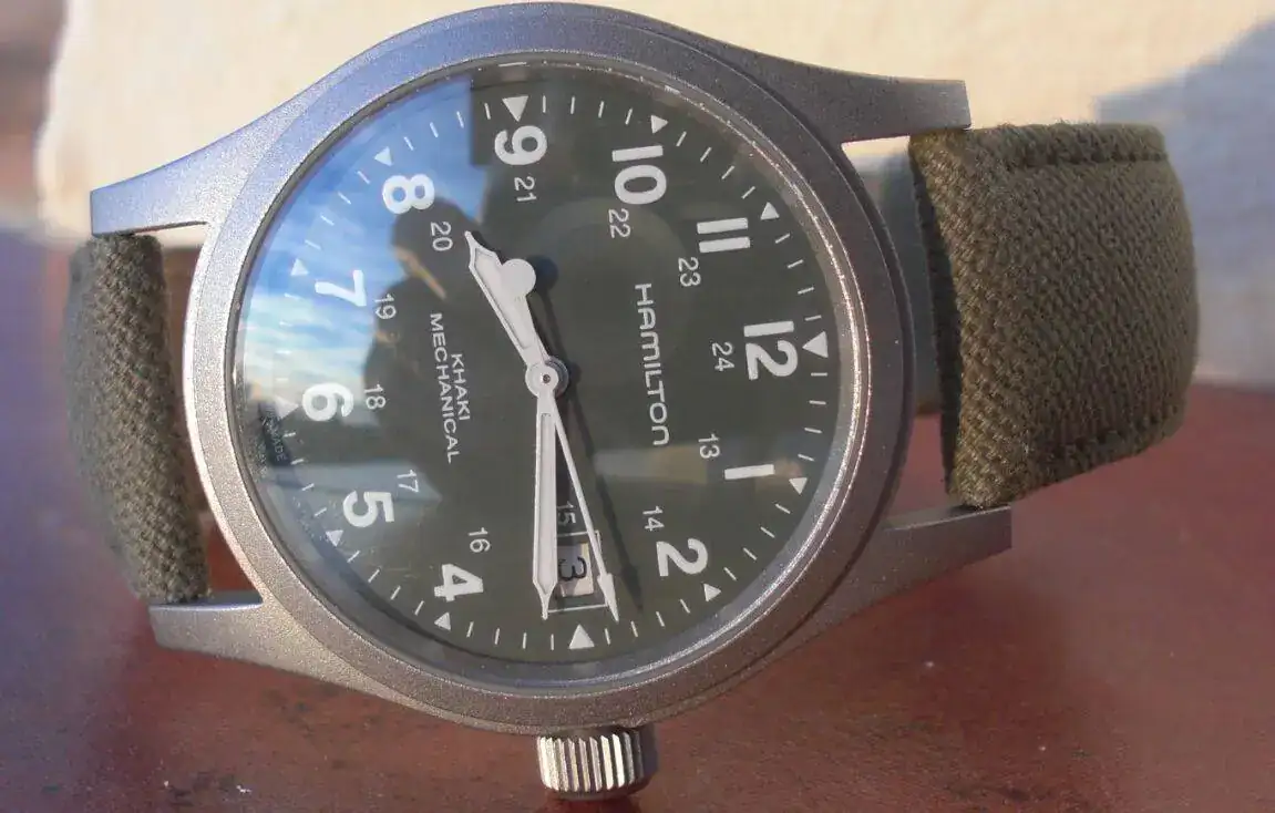

Bromas fuera, yo con mi Hamilton de 50 metros puedo nadar una hora sin problemas.
Si el Speedy es de 50 metros, es para nadar.

1 hora nadando con un Hamilton de 50metros?
No seas modesto!
50 m es un largo! Eso hasta a mí que no soy buen nadador me lleva un suspiro.
Por eso para nadar se suelen usar divers de 200-300-600m…., para que de para hacer unos cuantos largos!
Reacciones: Ciclocampista y jdortega
No seas modesto!
Porque? Ahora con el Covid solo puedo en verano en mi piscina, bim-bam una hora, antes del Covid dos veces a la semana en la piscina municipal siempre una hora. No solo yo, unos cuantos viejos como yo igual. No rapido, pero una hora sin parar. esto puede cualquier persona, no es nada.
En verano cuando hace calor voy a media noche otravez media hora.
Porsupuesto no solo con el Hami, con todos los Rolex tambien, hasta los plexi.
Pero el Hami es el mas castigado, porque es para trabajas en jardin y luego cuando esta bien calentito salto a la piscina con el y nada, para esto esta, es un reloj militar. No hay que tener tanto miedo del aqua, no morde.
