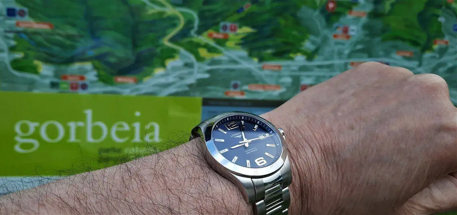

Para lo demás, mastercard y el Conquest que se muestra arriba.
