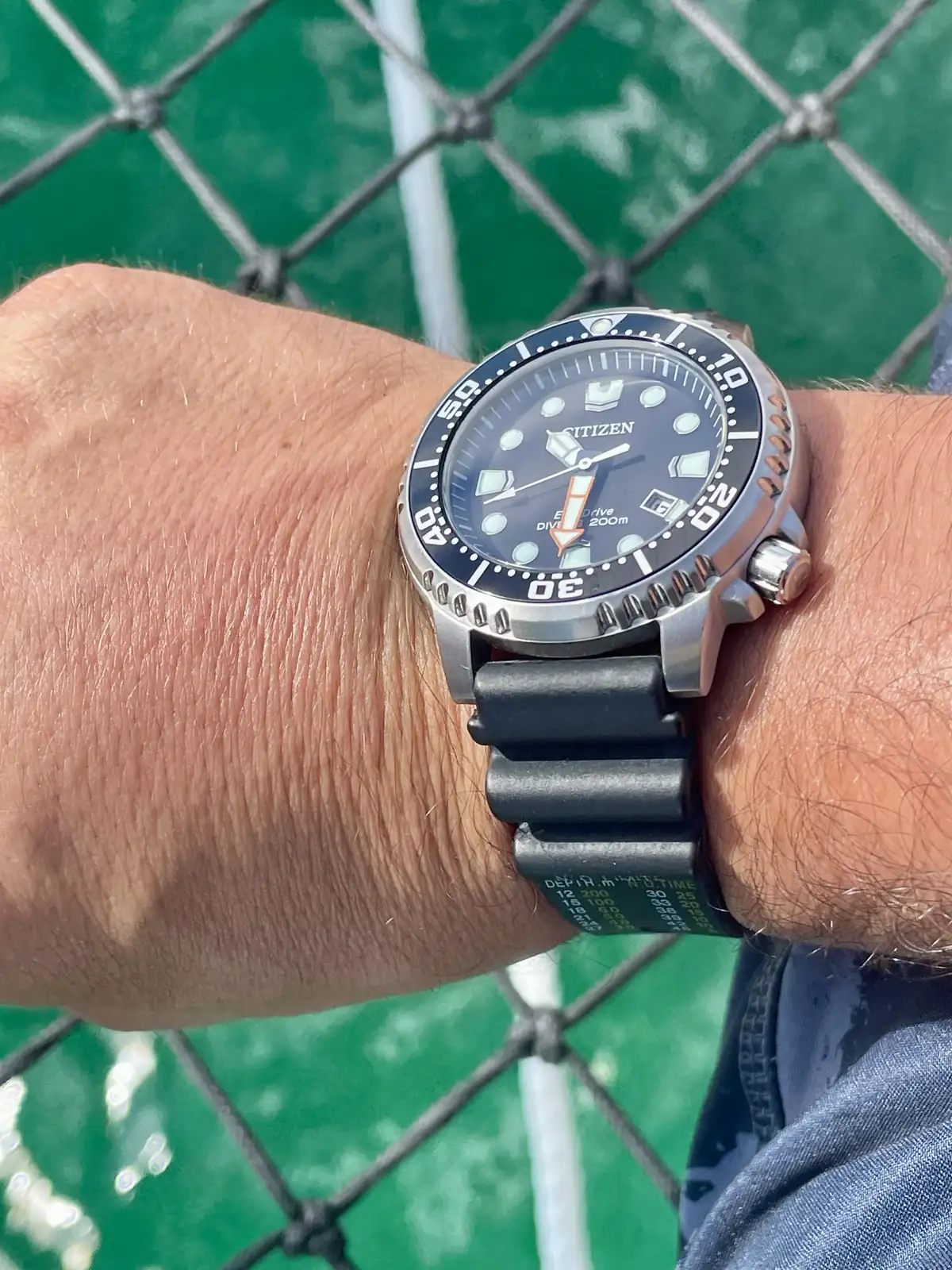

Yo soy de los que se ducha, baña en el Atlantico u donde sea, duerme y hace todas las tareas con reloj puesto, obviamente para trabajar en logística de automoción uso CASIO y duran siglos, en el momento que tenga que quitarme el reloj para algo tan sencillo como eso vamos, lógicamente relojes muy antiguos no estaban preparado para ello a día de hoy ………….., todo pasa también por hacer sus debidos mantenimientos, ejemplos:
El del trabajo, lleva más cera que el señor Miyagi 🤣
En esta foto está en Cayo Blanco en Cuba como ha estado cientos de veces en el Atlantico de las Rias Baixas bañándome sin un solo problema con el 😜
Con este me casé y hace vida normal sin problema alguno, entiendo que haya personas que tenga el máximo cuidado con piezas mayores, pero a día de hoy técnicamente dudo que ningún reloj decente sufra con una vida normal, lo de hacer submarinismo no es algo habitual vaya, todos bajamos 2 o 3m con relojes “normales” sin problemas 😎
