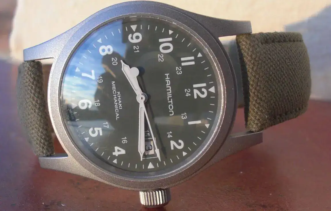

Porque? Ahora con el Covid solo puedo en verano en mi piscina, bim-bam una hora, antes del Covid dos veces a la semana en la piscina municipal siempre una hora. No solo yo, unos cuantos viejos como yo igual. No rapido, pero una hora sin parar. esto puede cualquier persona, no es nada.
En verano cuando hace calor voy a media noche otravez media hora.
Porsupuesto no solo con el Hami, con todos los Rolex tambien, hasta los plexi.
Pero el Hami es el mas castigado, porque es para trabajas en jardin y luego cuando esta bien calentito salto a la piscina con el y nada, para esto esta, es un reloj militar. No hay que tener tanto miedo del aqua, no morde.
SaludosVer el archivos adjunto 2337332
