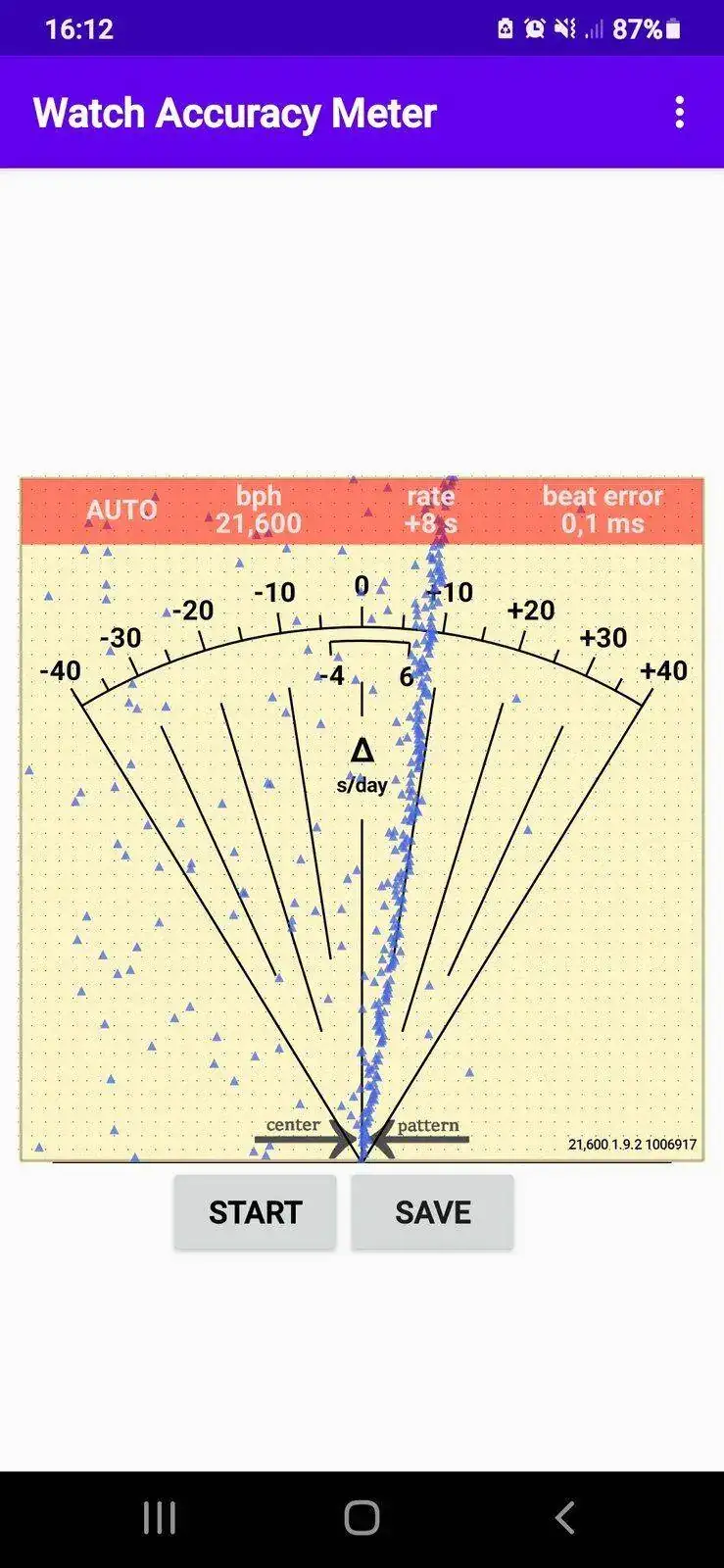

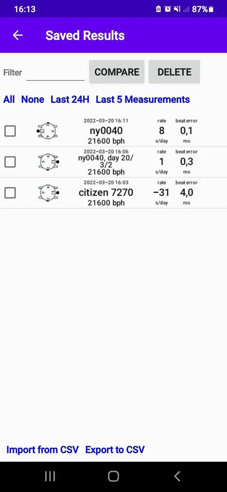

Buenas tardes.
Hoy he probado la App -watch meter- con dos Citizen; 7270 reloj sin aceitar desde los tiempos....😉, y 8203,aceitado,hace 2 semanas aprox, por este servidor.
La App,no va mal encaminada,he de decir. Aquí algunos resultados. El 8203 en dos posiciones satisfactòriament.
El 7270,no tanto. Suposo que le hace falta una ojeada.
Saludo
Gracias....

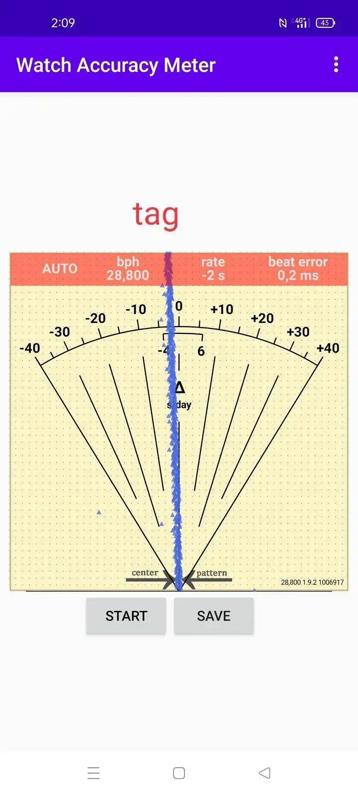

Yo la uso desde hace algún tiempo y va muy bien, parece que no tiene ni publicidad. Pero necesita un silencio absoluto para funcionar en condiciones. Creo que se le pueden acoplar micrófonos, pero de ésto no estoy estoy seguro. Ésta es de un TAG aquaracer con un movimiento 7750.

Buenas tardes.
Saludo
Gracias....
