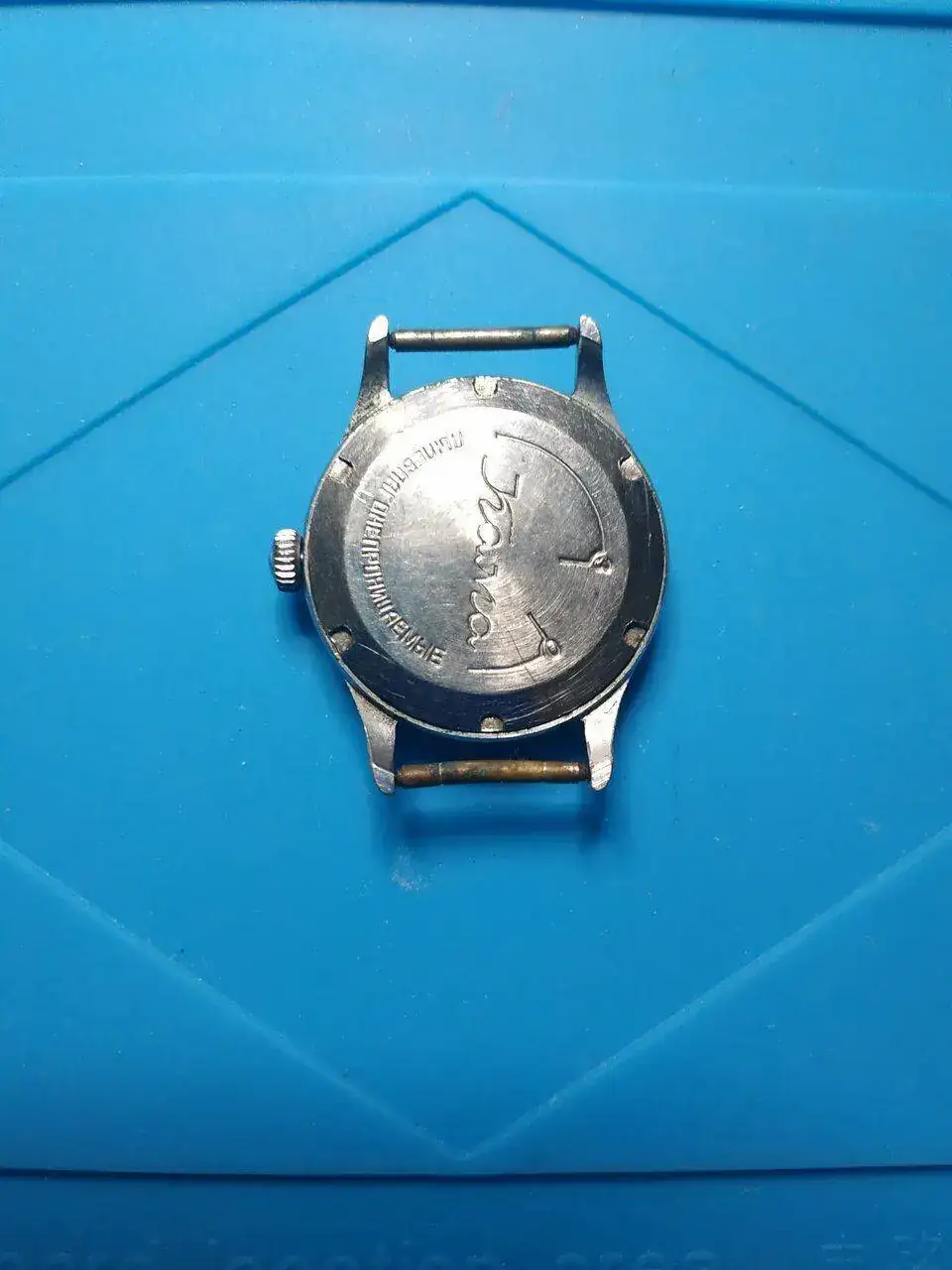

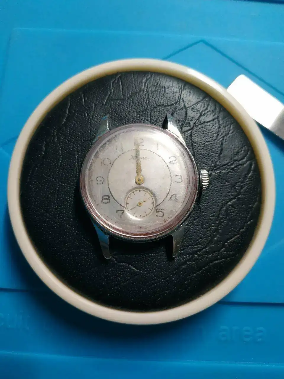

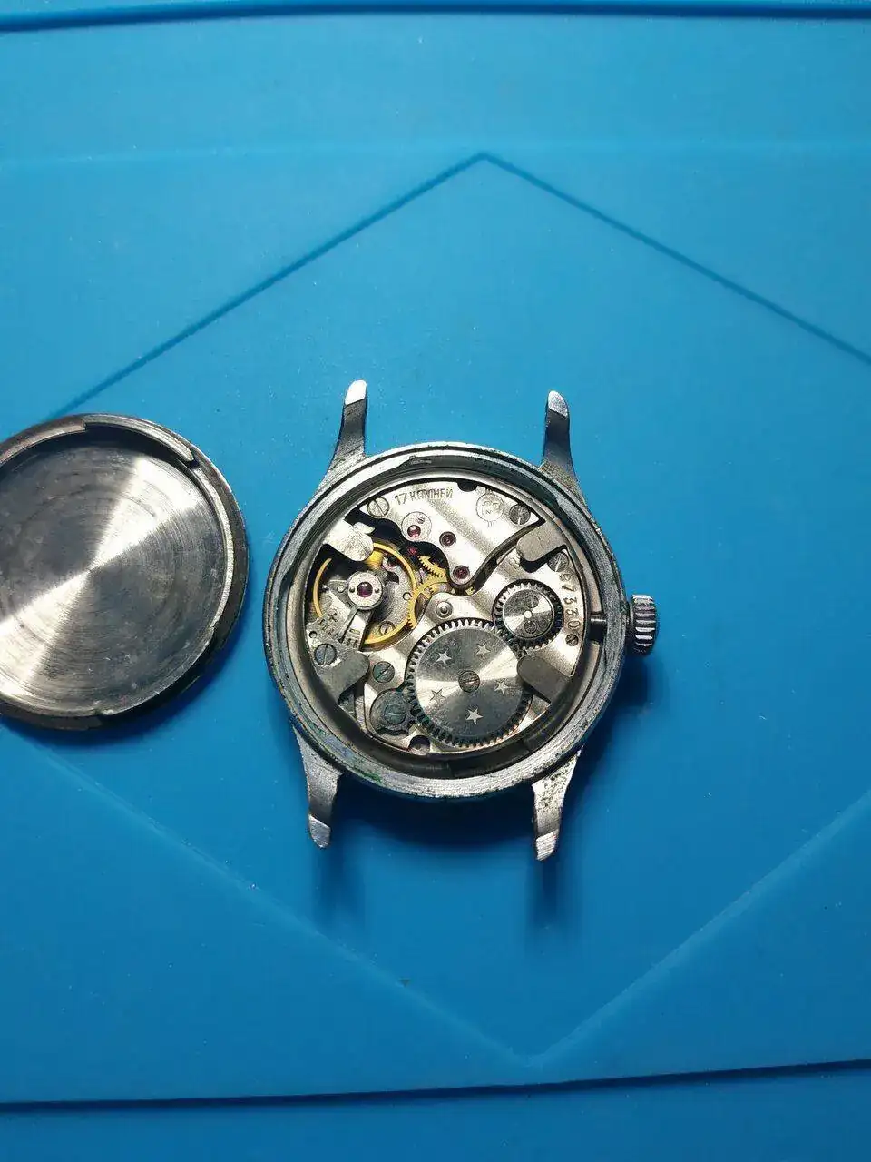

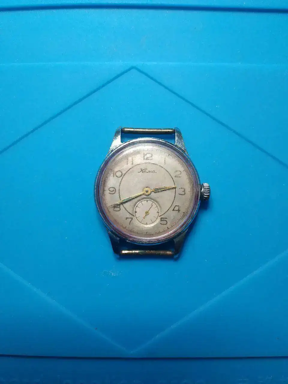

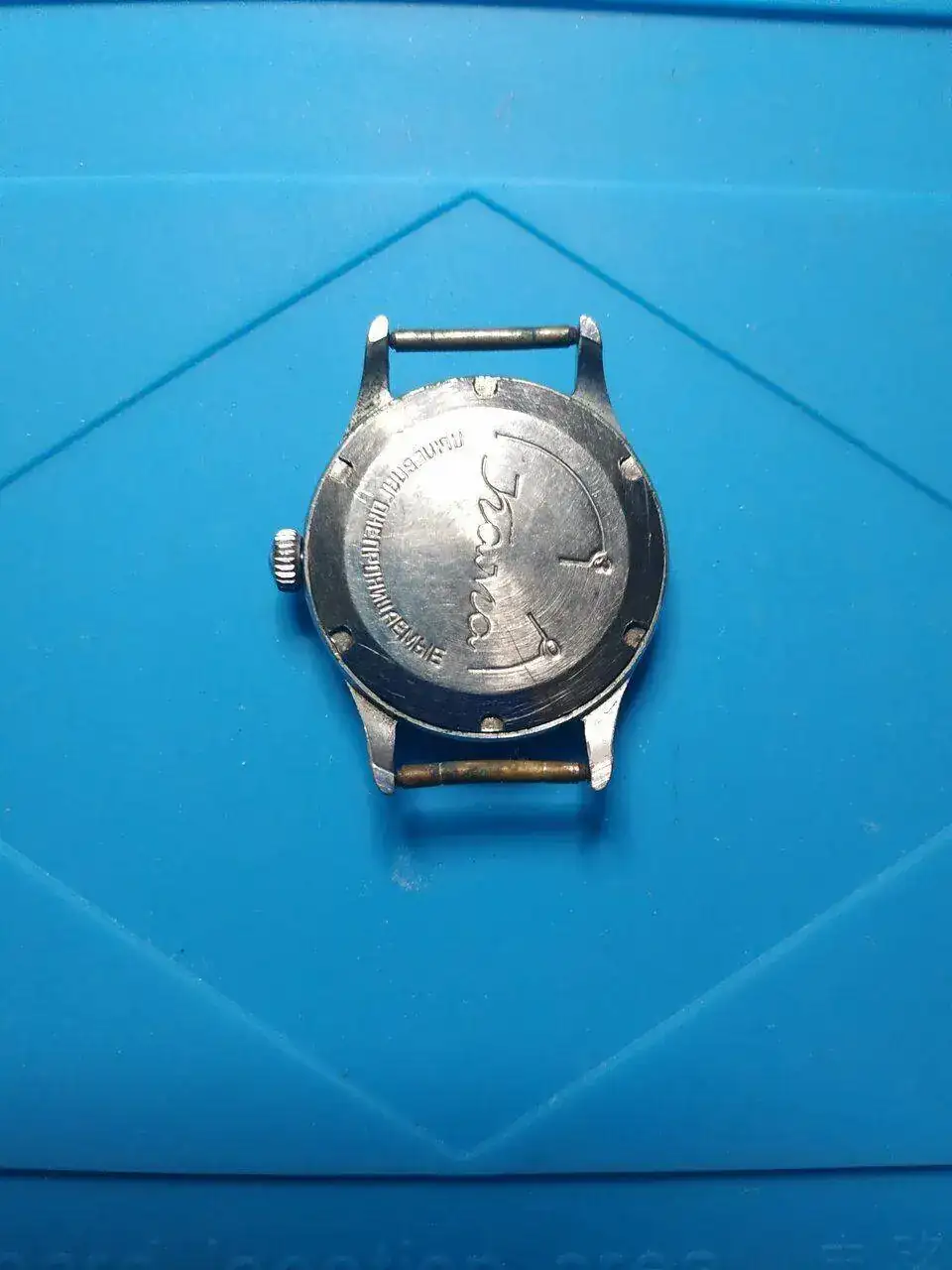

Buenos días a todos,
Otro proyecto nuevo:
De un primer vistazo, la maquinaria correcta.
El cristal no sé si se nota, está muy muy rayado, habrá que cambiarlo.

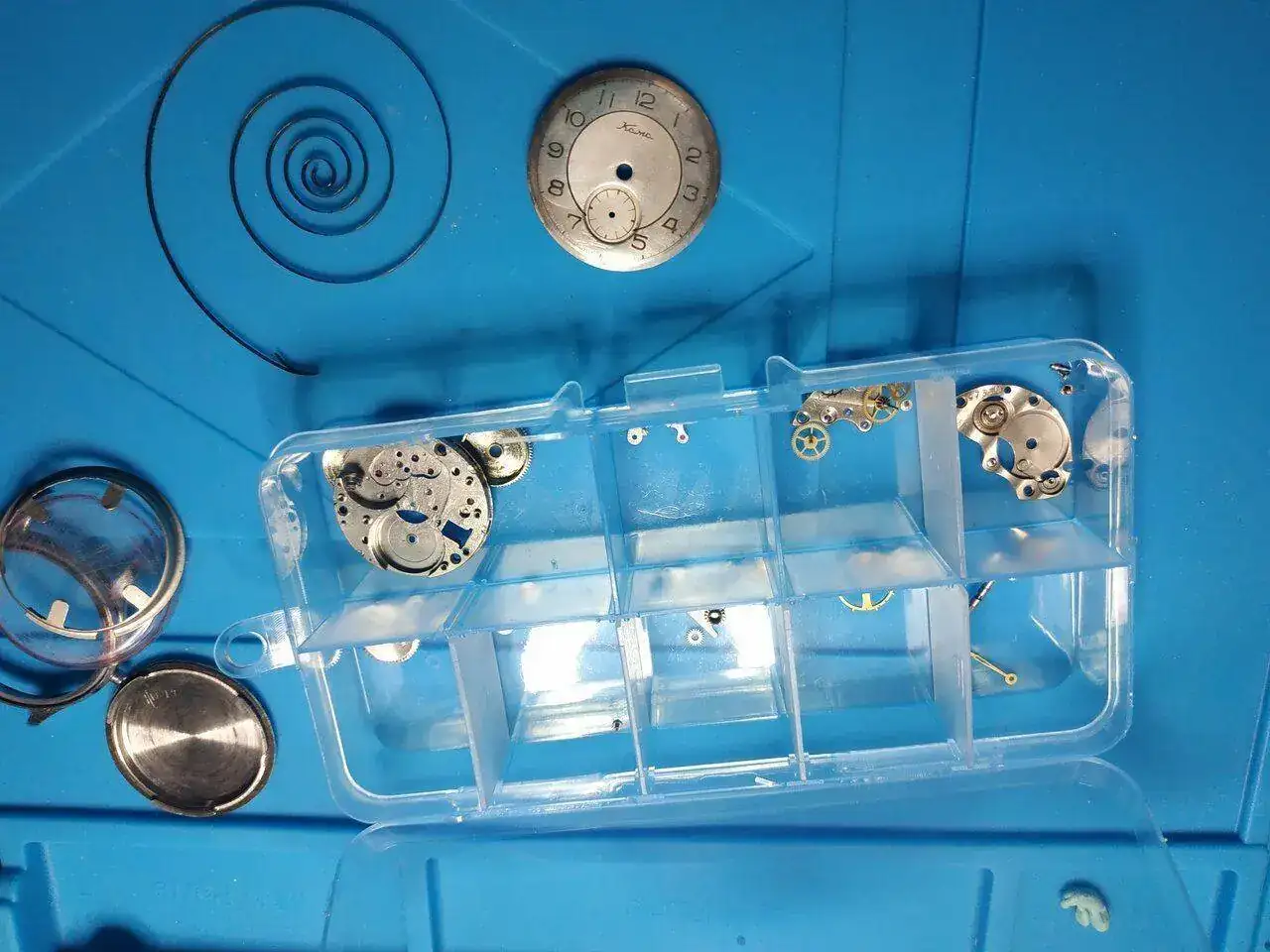

Hoy he hecho esto:

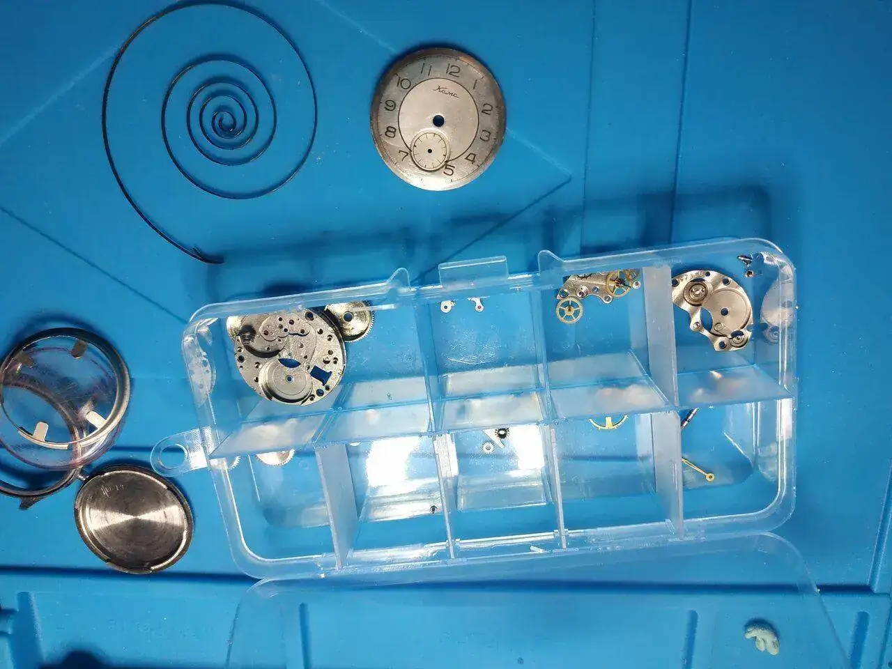

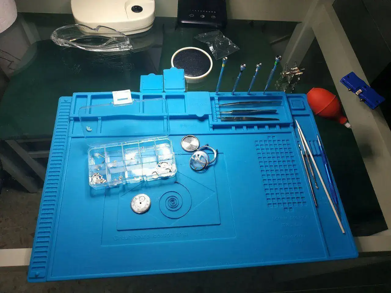

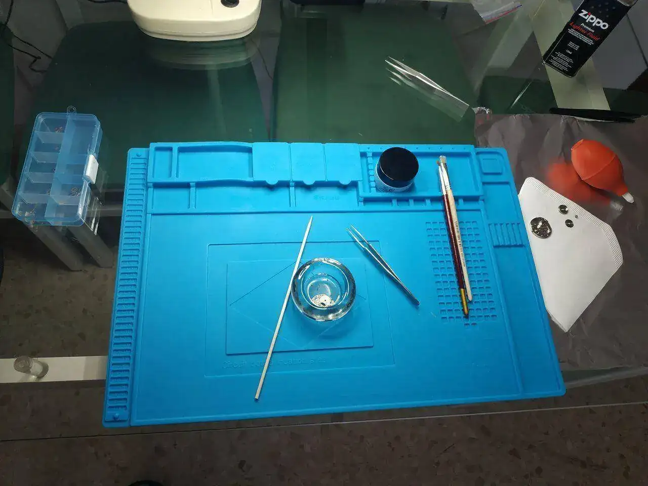

Vista general de la zona de trabajo:
Decir que la grasa está seca es quedarse corto, el muelle real tenía grasa seca a lo bestia, nunca había visto nada así.
El dial requirió una limpieza con Rodico y ha quedado bastante bien.
Mañana empiezo la limpieza con gasolina de mechero y alcohol isopropílico.
Como punto positivo, de momento no he perdido ninguna pieza ni roto nada, estoy mejorando :ok:

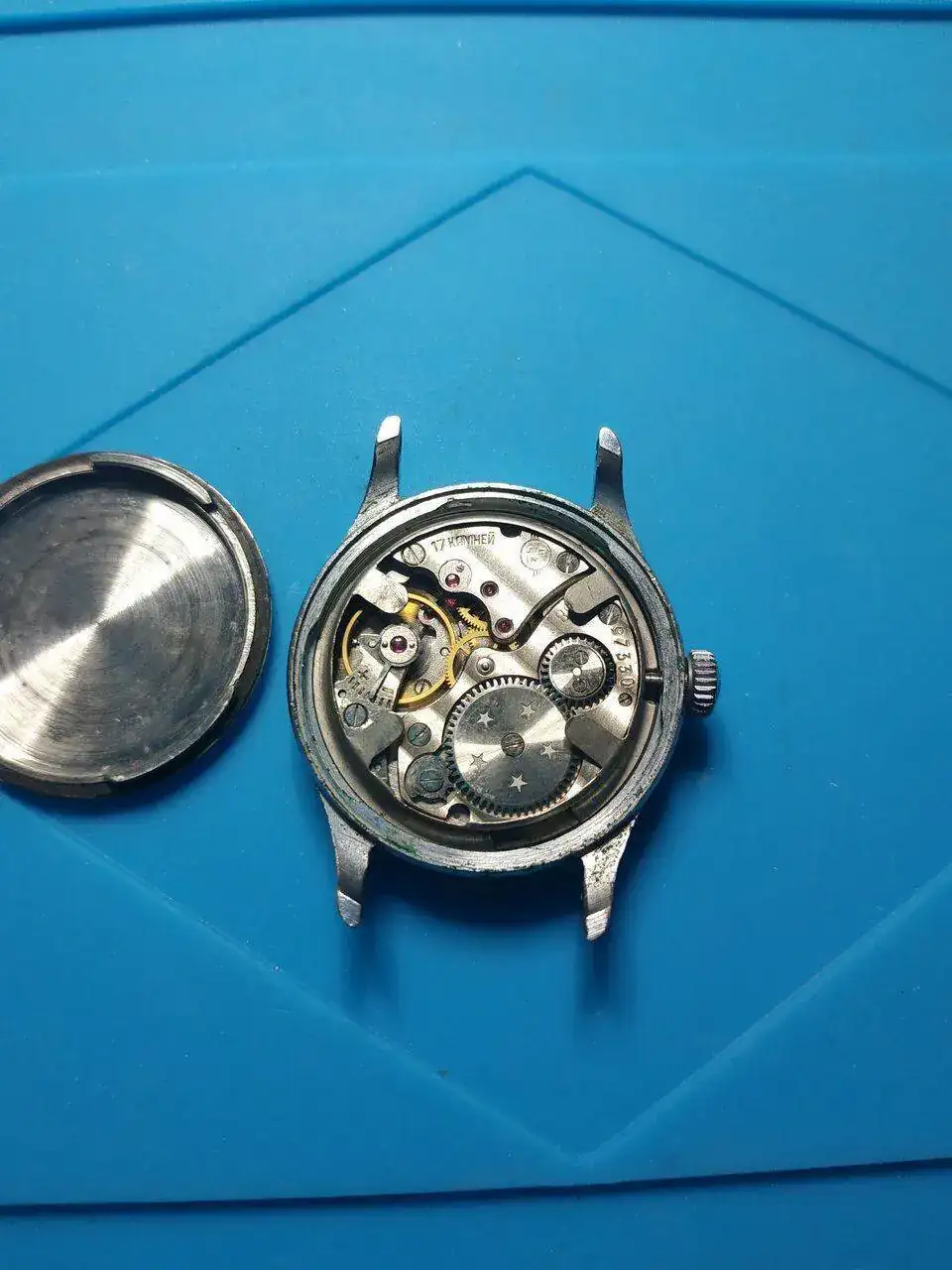

Ver el archivos adjunto 2516956
Ver el archivos adjunto 2516957
Ver el archivos adjunto 2516958

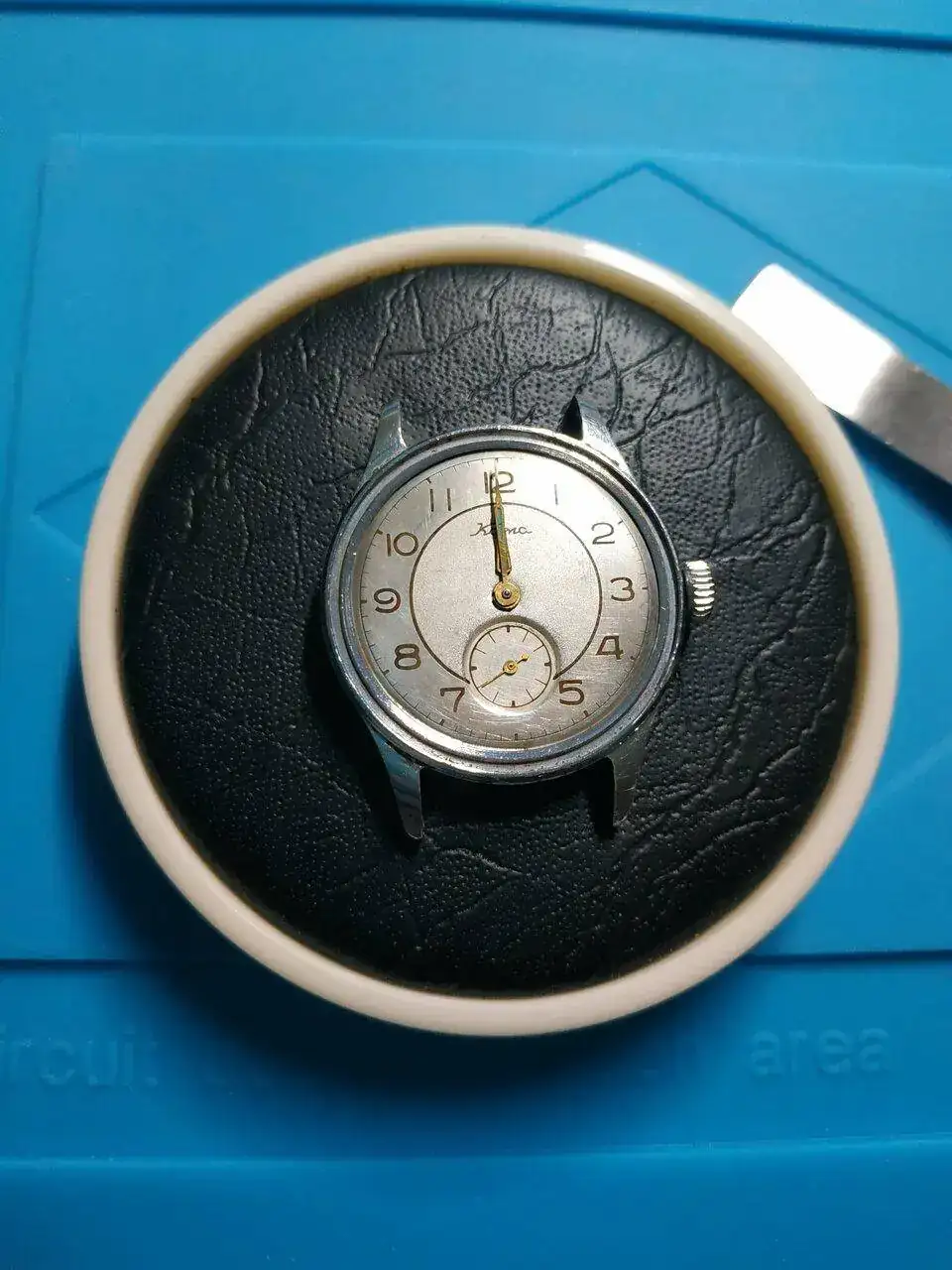

Hoy he hecho esto:
Ver el archivos adjunto 2516959

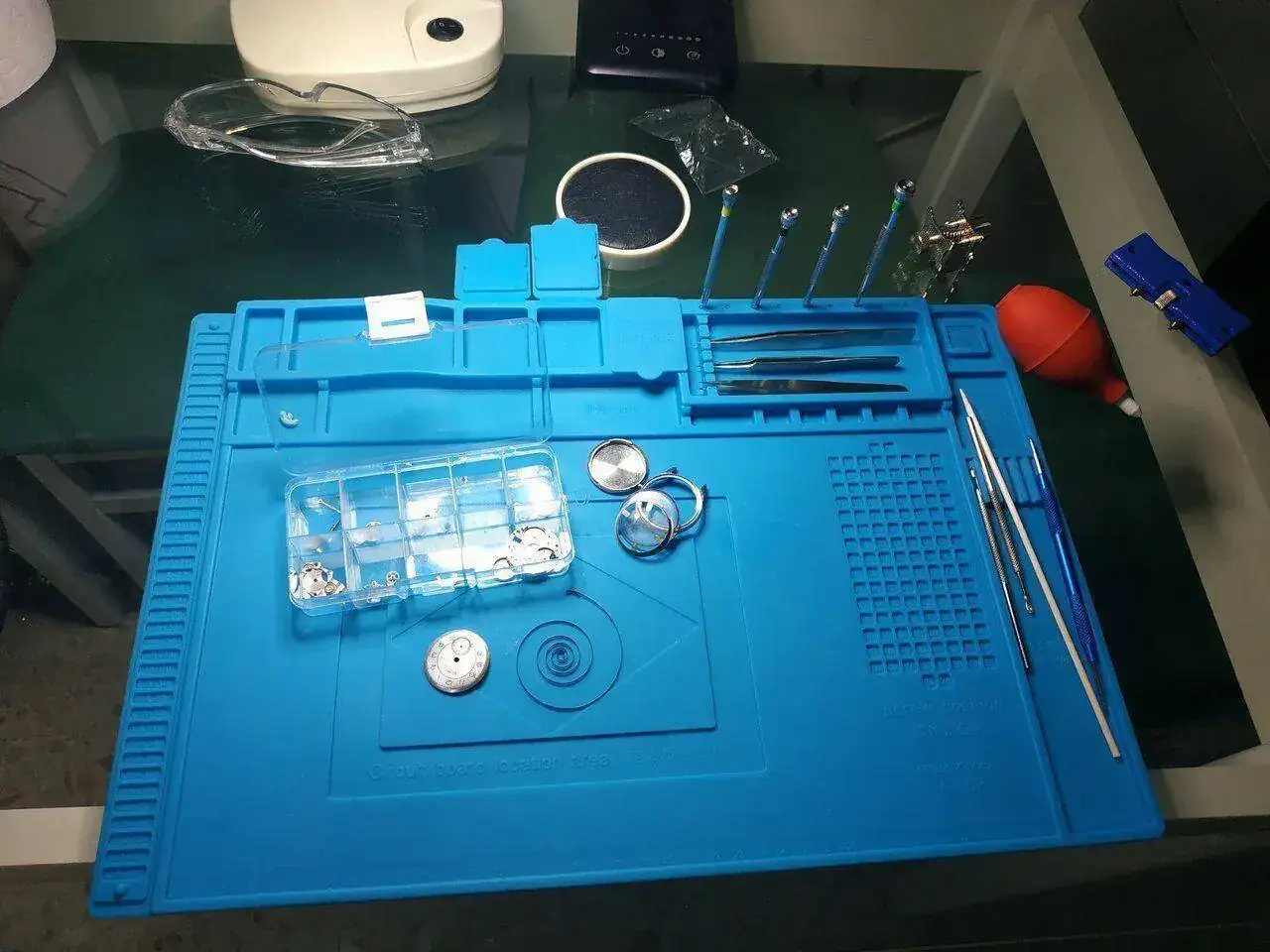

Ver el archivos adjunto 2516960
Que zona de trabajo más chula y ordenada! Y que envidia cochina te tengo a ti y a todos los que os atrevéis a meter mano a un reloj...y aparte de la envidia también mi admiración :worshippy: :worshippy::worshippy:.

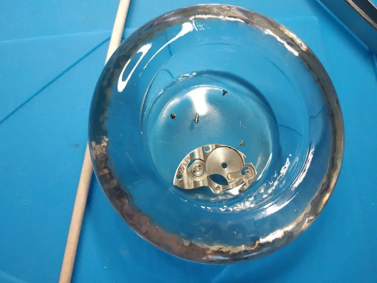

Progresando:
Limpio con dos pinceles, uno duro y otro blando, sujetando las piezas con un palo o pinzas. Uso el soporte de velas como bencinera y en el bote de crema tengo el líquido limpio para aclarar.
Primero limpio todo con gasolina d mechero, después con alcohol isopropilico.

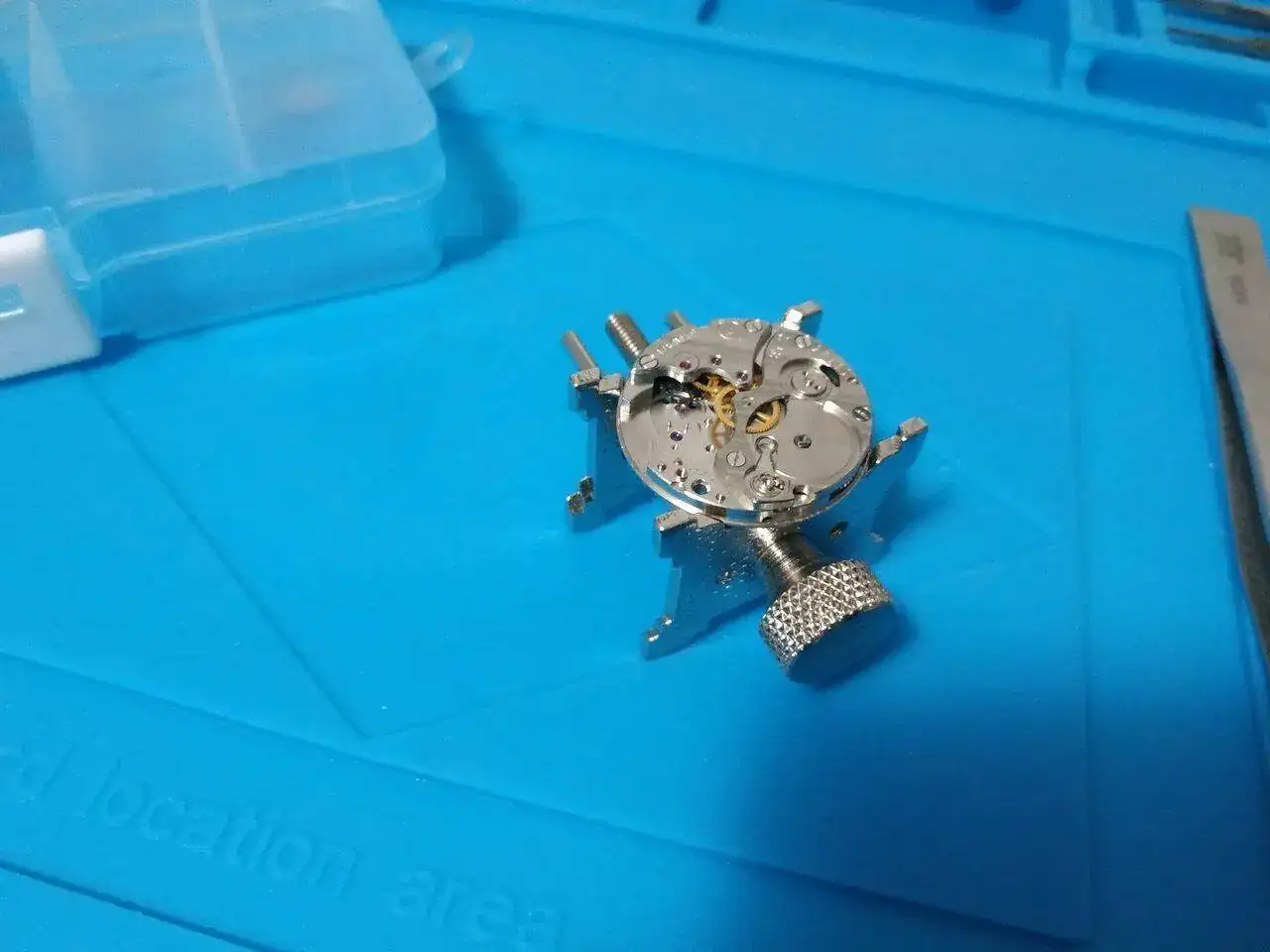

Trabajo en curso:
Reacciones: xsagasta y Anlu

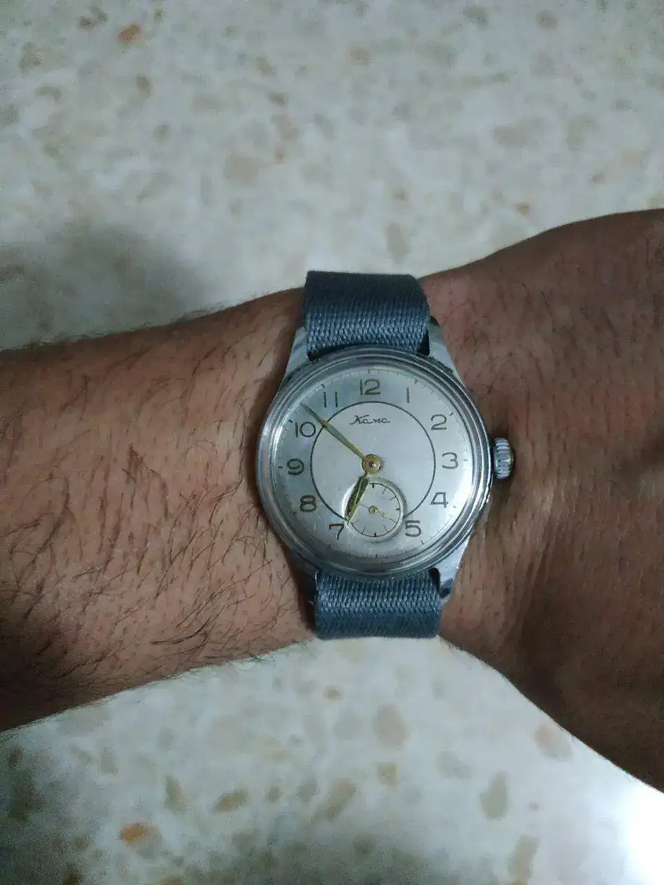

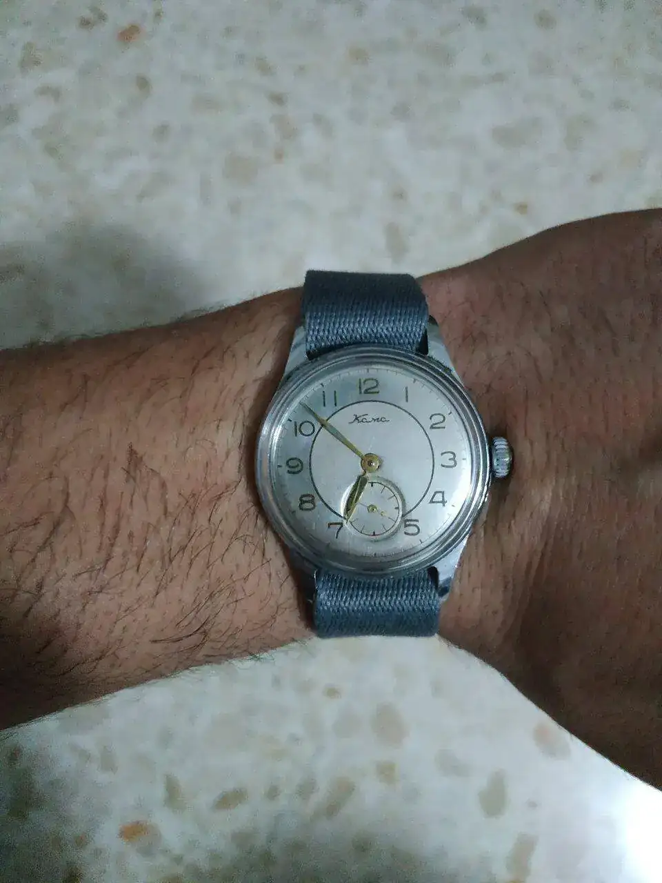

Pues terminado sorprendentemente rápido. Cada vez tengo más claro que para aprender algo tengo que dejarlo un tiempo. Por las opos llevaba meses sin desmontar un reloj completo. Pues oye, del tirón, sin problemas, sin perder piezas, sin cosas raras. Mira que antes podía tirarme media hora con el tren de engranajes, pues hoy un minuto. Lo he dejado en - 19 segundos. Mañana lo llevo a que Quiroga me cambie el cristal y me ponga juntas, porque el cristal lo veo irrecuperable, parece que lo han frotado con lija.
Venga, id dándome ideas para la correa.
Reacciones: CierzoZgz, pDante1881, dgalbala y 1 persona más
Pues para correa creo que una gris clarita o una color crema de este tipo le queden muy bien.
Pues de momento toca nato gris, porque resulta que tiene la maravillosa medida de 17 mm, para poner fácil encontrar correas:
Y a lo mejor se queda a así para siempre, que no lo veo mal en absoluto.
Reacciones: PabloXX, Duir, xsagasta y 1 persona más
Ver el archivos adjunto 2542169
Para esas medidas molestas nada como una perlón que además le queda de vicio a este tipo de relojes.
Aún así esa que pones no le queda nada mal.
Aunque yo a uno de mis Kama le puse una bund para compensar un poco su pequeño tamaño y así está:
Reacciones: PabloXX, Marius Jacob y Nahrein
