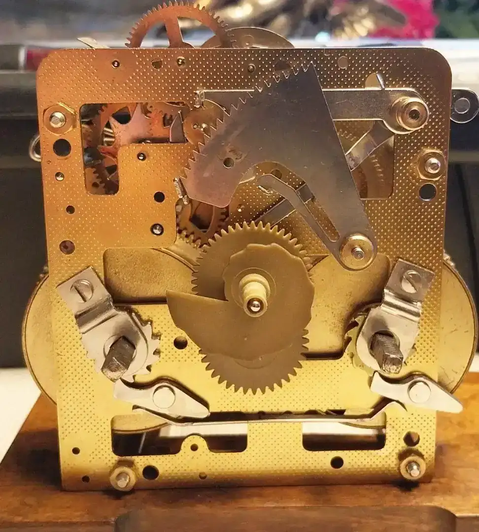

Estoy tratando que un modesto reloj Warmink, calculo que de los años 50, dé las horas y las medias a su hora y no unos 6 minutos antes, que es lo que hace ahora.
La maquinaria es esta:

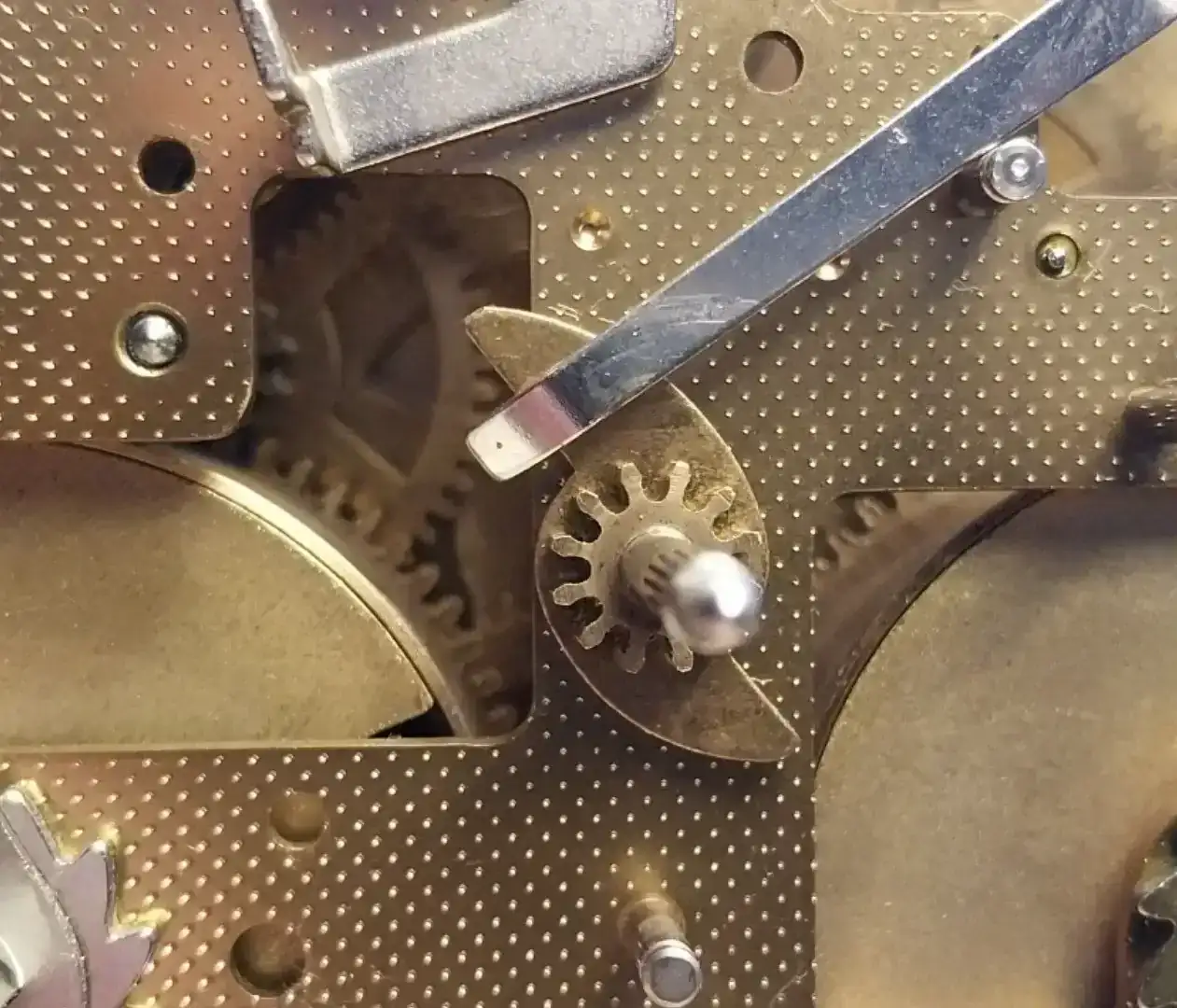

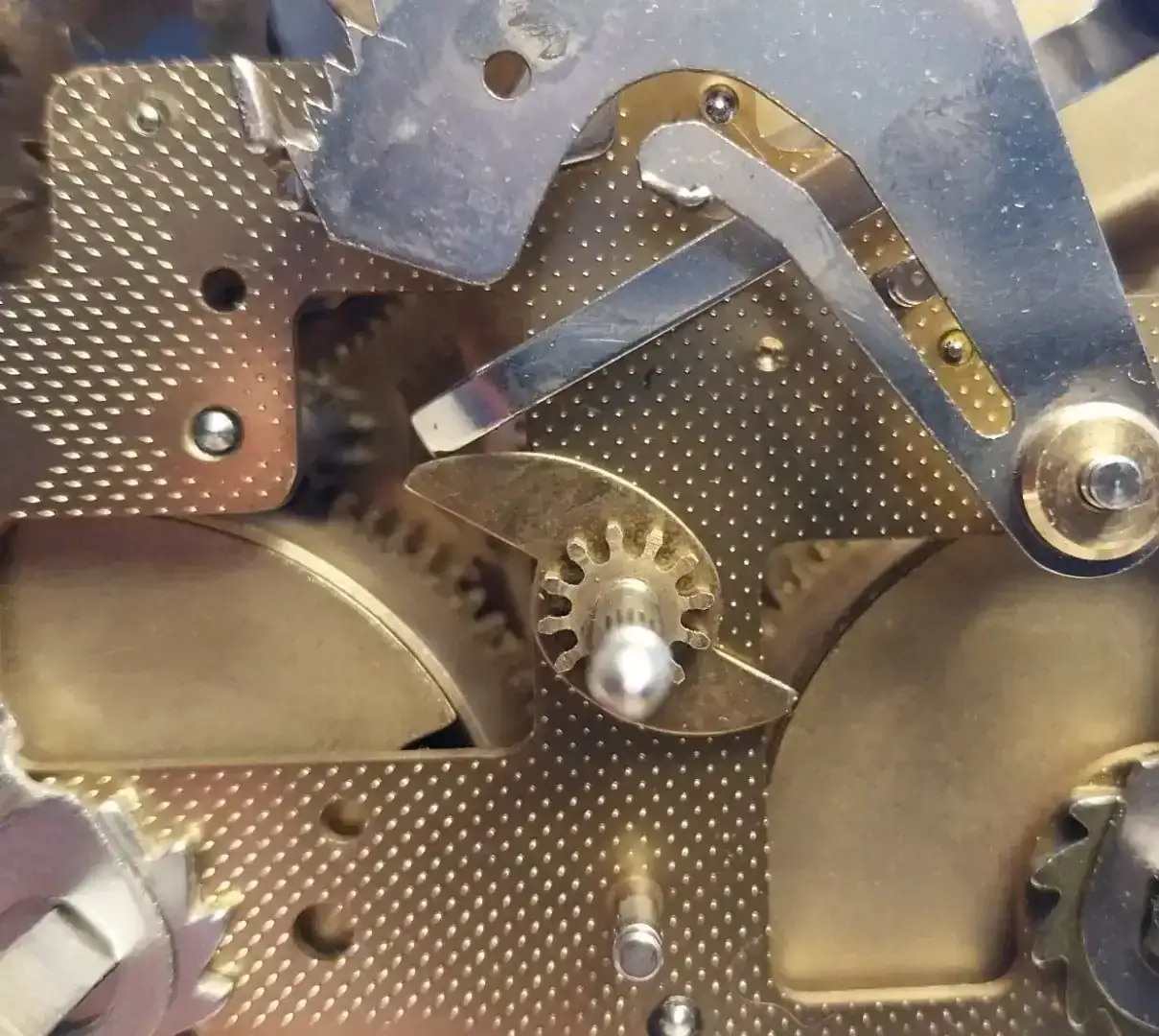

Al acceder al mecanismo que activa la sonería se ve cómo la pieza central va levantando la palanca plateada hasta que cae por gravedad y empieza a sonar.

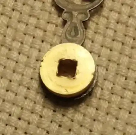

El eje de minutos, que es lo que mueve esa pieza central, tiene el extremo cuadrado, que entra en la aguja minutera que también tiene su agujero cuadrado.
No puedo ni mover la pieza central (que tendrá un nombre pero no lo sé), ni colocar la aguja de forma distinta a la obligada por la forma del eje y el agujero.
Se me ha ocurrido girar forzando el casquillo de latón de la aguja, que va a presión sobre la propia aguja, pero no quiero cargarme nada.
¿Qué solución me sugerís?
Tendrías que clavar un limatón cuadro, o punzón cónico cuadrado, de carpintero, en el casquillo, a un tornillo de banco, con unas mordazas, sujetas la aguja por la parte del casquillo y giraras un poquito pruebas, y si no es suficiente vuelve a hacer que gire un poco mas el casquillo de la minutera.
Ojo no intentar hacer girar la aguja por el centro, o parte mas larga, se rompería.
Reacciones: Monsignore, Julián182 y REusuario
Gracias, Galy.
La forma mas segura, es como te dicen, pero debes calentar las piezas para que la dilatacion ayude sin mucho esfuerzo
Reacciones: REusuario
