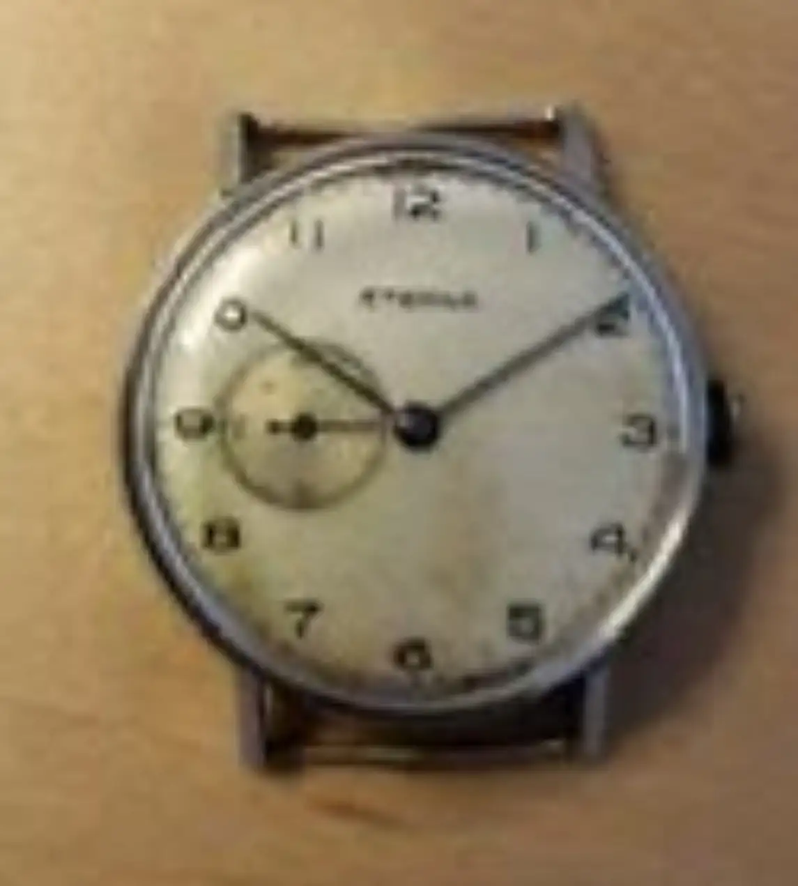

¡Muy buenas a todos!
Lo compré hace un par de días por dos duros en Hungría y, como no funciona pero se le ve entero, estoy que me muerdo las uñas esperando que llegue para ver de arrancarlo .... o no, que diría M. Rajoy.
Os dejo un anticipo

Menuda pintaza!!! Eso no se te resiste 🤩🤩🤩🤩🤩🤩🤩
Reacciones: Usuario eliminado 105032
Pues no sé si será un Marvin o un Eterna, podría ser también un híbrido, o un Rolex, o ... Curioso ese segundero a las 9.
No decías que ya tenías suficientes Eternas?:laughing1:
Reacciones: KIKEMORGAN
Pero este es más eterno, no?. Ya decía el tío que tenía una tapa Marvin pero que ajustaba perfectamente.

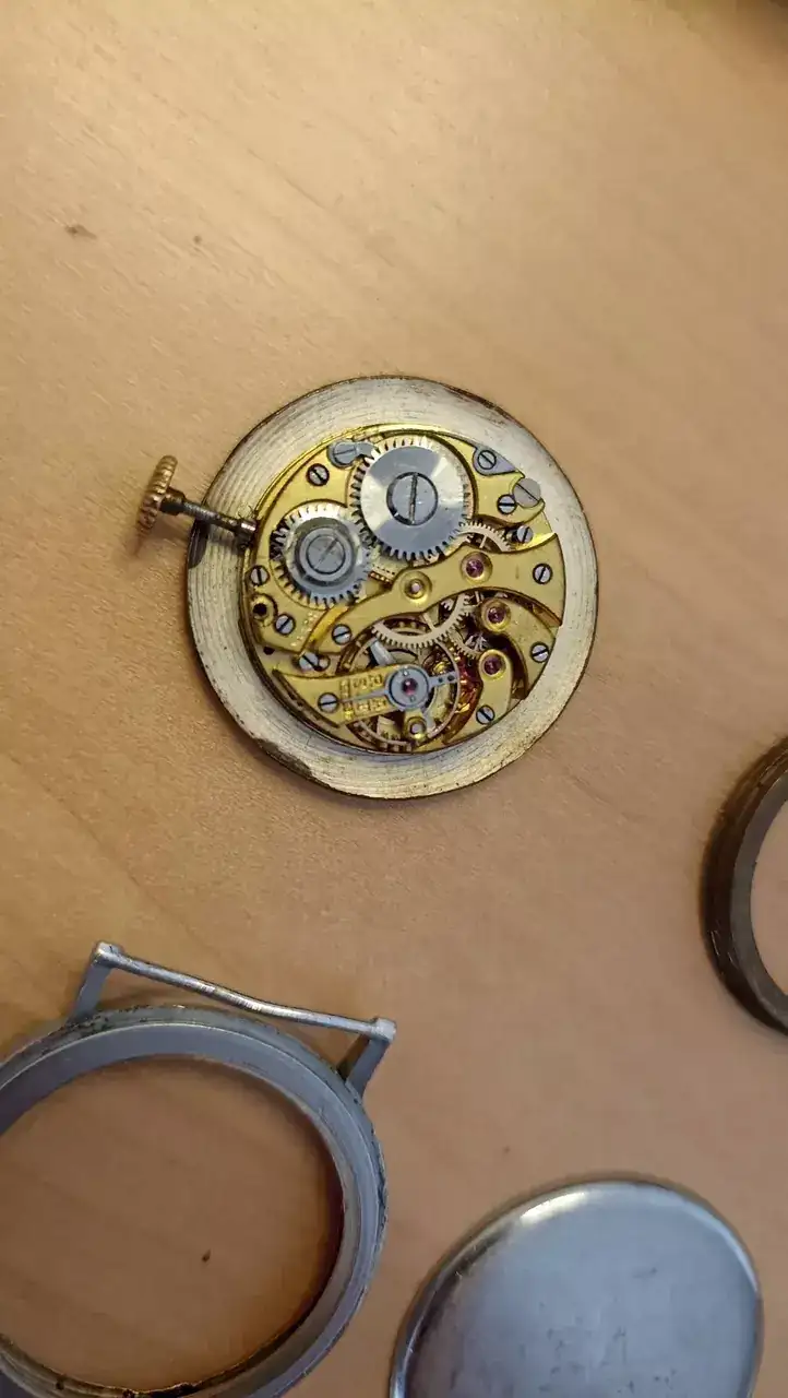

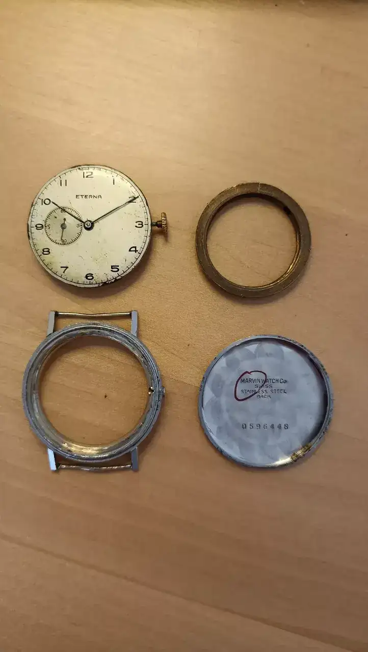

Mira que chulo por dentro
Reacciones: Davaot, custom, Jota y 4 más
Pues funcionar parece que funciona, o por lo menos funcionaba.
Y yo siempre he tenido la creencia de que todos los relojes que tienen la esfera de segundos a las 9, es porque llevan un movimiento open face adaptado. El reloj me parece una chulada, para mí tiene muchísimo encanto, pero diría que es un movimiento Eterna de las primeras décadas del pasado siglo, montado en una caja Marvin y al que se le hizo una esfera acorde hace 80 años por lo menos.

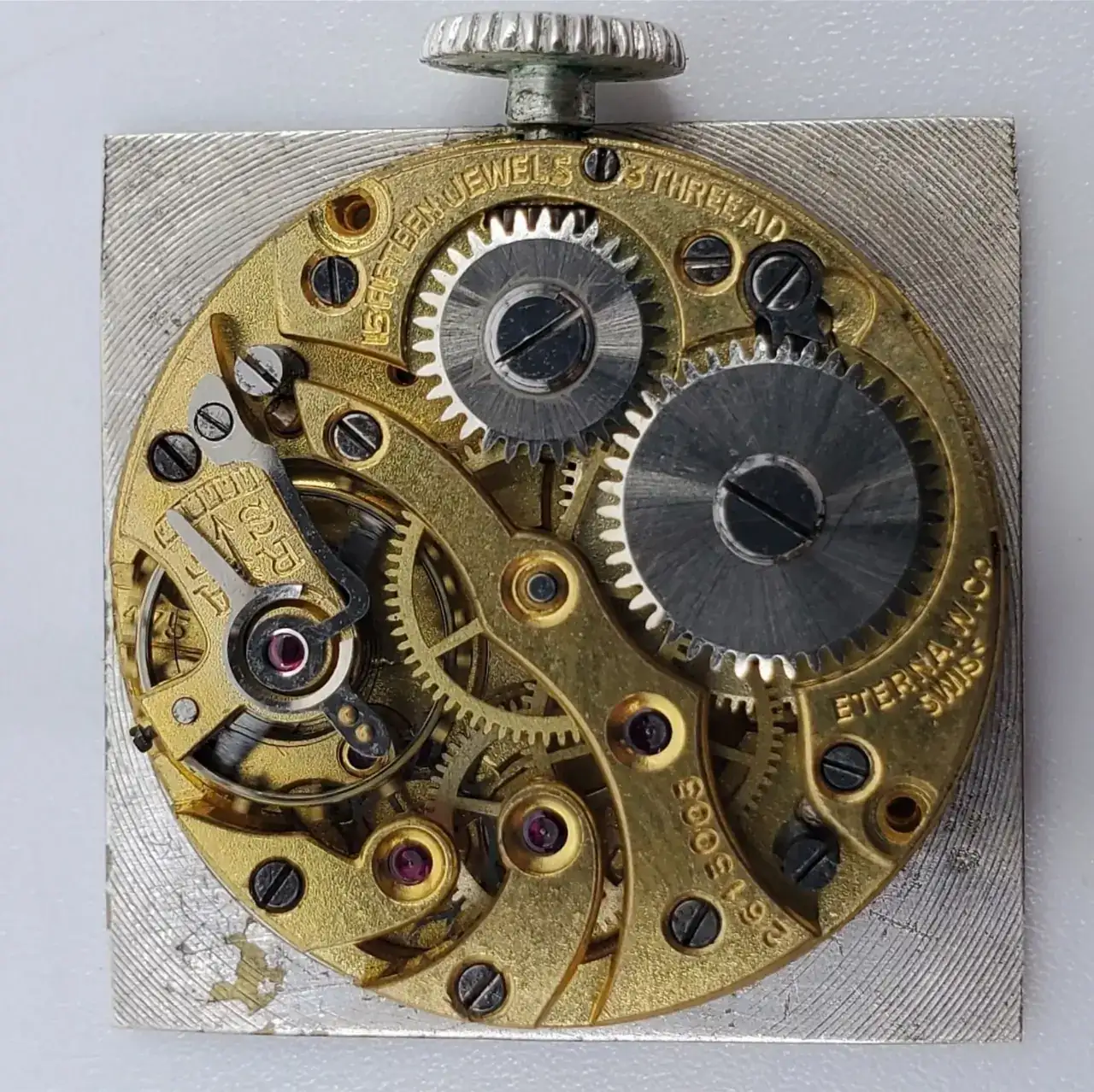

El calibre, que como dices es muy bonito, es un Eterna seguro, pero no he sido capaz de identificarlo. He encontrado uno muy parecido, casi igual, el 475, que parece ser que es de los años 20, pero que es más moderno que el tuyo. El tuyo por el muelle del trinquete tiene que ser más antiguo, y por lo menos 20 años más que la esfera.

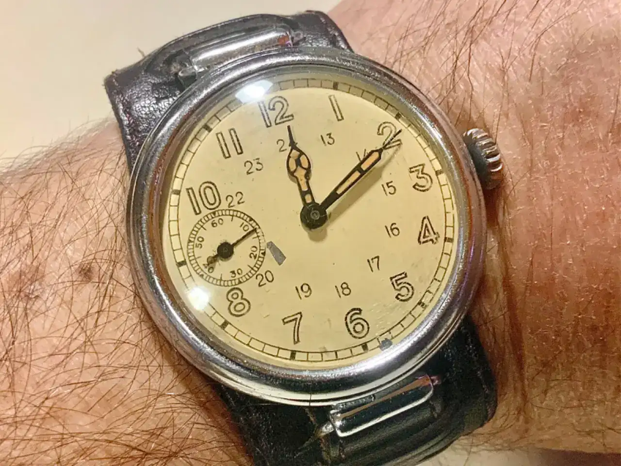

No tenéis tú y Xabier un Ruso con el segundero a las 9?

Jajajaja, sabes mejor que yo los relojes que tengo. Efectivamente, el Kirovskie k43, y es el ejemplo más claro de adaptación de un reloj de bolsillo open face a pulsera, para que sirviera de dotación al ejército rojo en la WWII.
Y aquí lo explica muy bien el amigo miquel99.

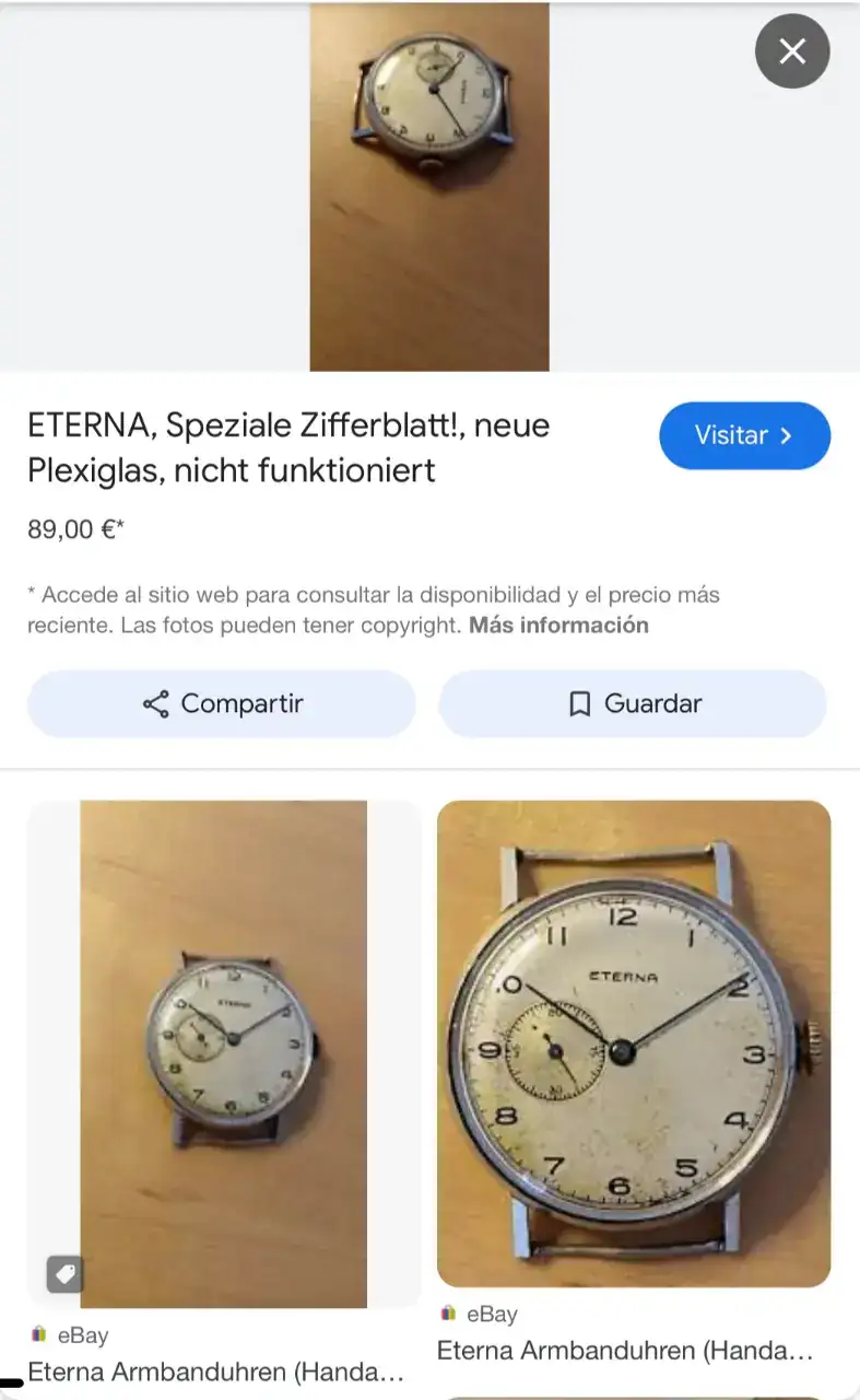

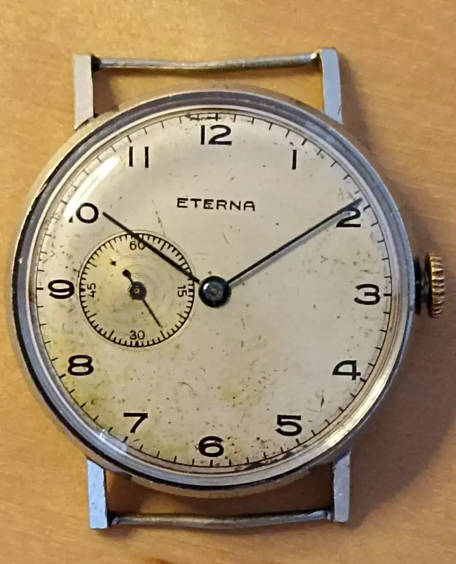

El vendedor dice que funciona aunque se para enseguida (Ich verkaufe es als defekt, (funktioniert aber manchmal, kurzzeitig.)
Eso me hace pensar que está entero y que posiblemente solo le haga falta un buen baño y aceites. Ya veremos, porque tiene toda la pinta de ser un cilindro.

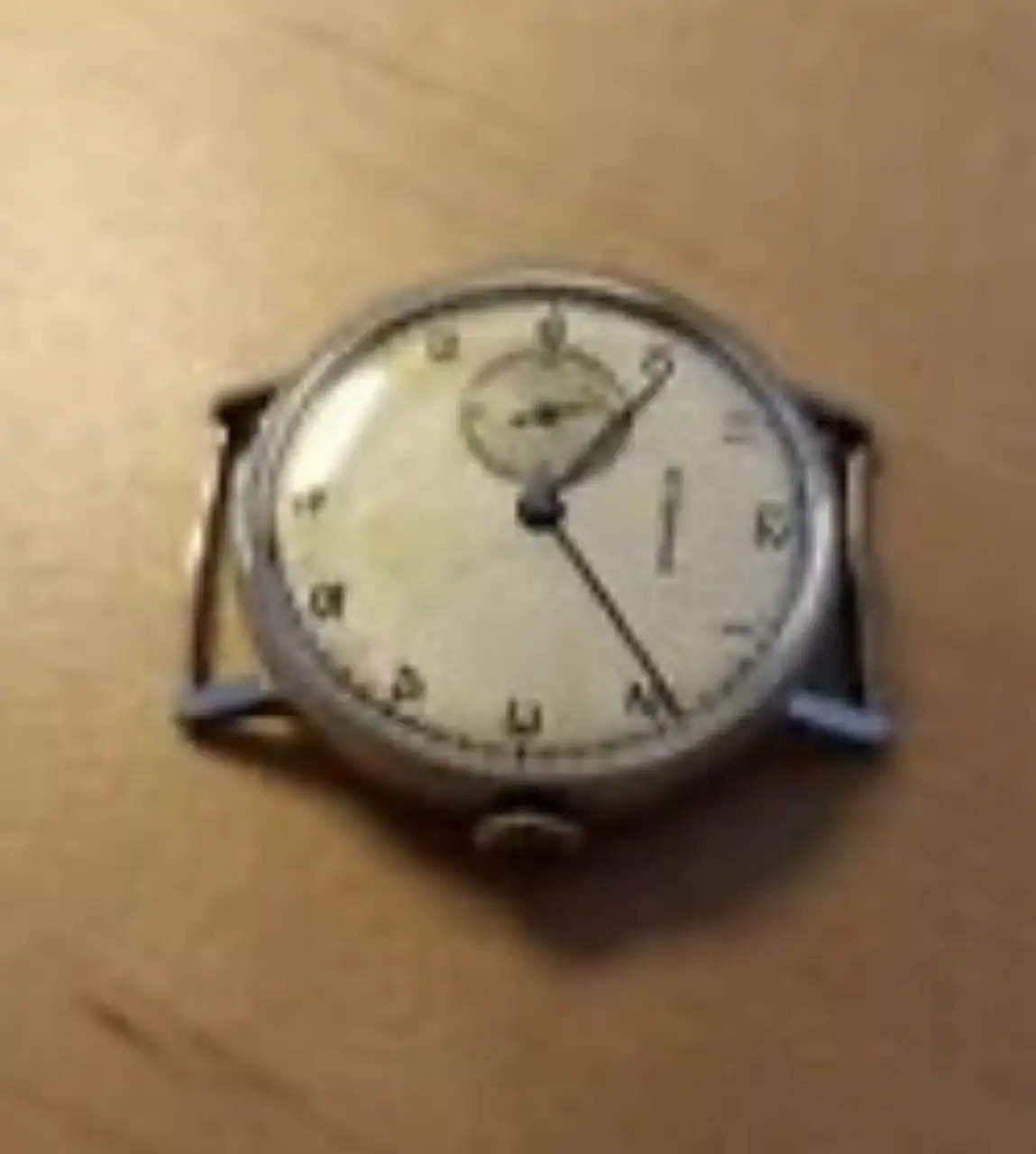

¿Y cómo es, Kike, que te salen las fotos borrosas si el tío las pone nítidas? :laughing1: :laughing1: :laughing1:
Reacciones: Usuario eliminado 105032 y KIKEMORGAN
Gracias Vicente. Si es ese me quita un peso de encima porque en la foto me parecía un cilindro y me dan caquita .... ;-)
Aunque si nos atenemos a lo que dice Kike el trinquete tampoco es igual al mío. Pero no tengáis prisas: ya llegará. Digo yo.
Porque ya no aparece el anuncio en eBay, y son las fotos del enlace a muy baja resolución. Y como Google ya no te deja acceder al caché, no las puedes ver en grande y nítidas.

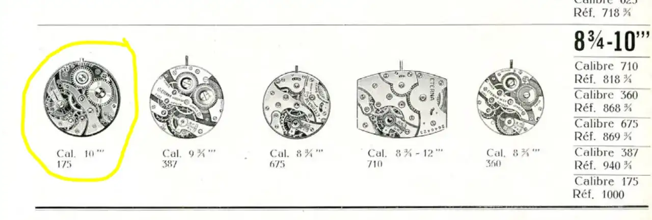

Ya está claro. Me he equivocado yo al leer la referencia de debajo del volante en la foto que te he puesto, y no es 475, sino 175, que es el mismo calibre del enlace de Vicente, pero si te fijas, el que te señala Vicente en amarillo, sí lleva exactamente el mismo trinquete que el tuyo. Es decir, es la versión del mismo calibre previa a llamarse 175, y denominada sólo 10’’’. Todas las marcas en un momento determinado, dejaron de denominar sus calibres en líneas, pasando a hacerlo mediante una referencia, y en este caso parece que aprovecharon para cambiar el muelle del trinquete.
Ah, y no temas, es escape de áncora en cualquier caso.

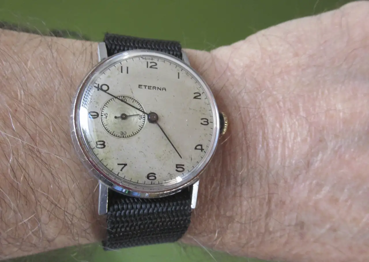

¡Muy buenas tardes!
Bueno, pues ya está aquí y se confirma todo, es el 175, funciona, estaba sucio y es una adaptación, muy mal hecha por cierto, a una caja Marvin porque ya que la tapa lo es por qué no va a ser todo lo demás.
Me ha costado una vida poner la rueda de escape porque tiene una espiga muy corta y se escapa enseguida y una vida y media poner el áncora ya que, como va en posición al revés de las normales y hay poquísimo sitio para la pinza, ..... pues eso.
Así que hoy he "estrenado" dos, hay días que relucen más que el sol; no todo va a ser miércoles de ceniza .... ¿o no era eso así?.
Ahora toca esperar a ver como va.

Qué chulo Manolo. El segundero a las 9 le da un toque interesante.
Para que te cueste a ti meter una rueda de escape y un áncora, ya tiene que ser pequeño el hueco....
Pero enhorabuena.
Veo que no has sacado fotos de la faena, así te habrá tenido....
Pero enhorabuena.
Empecé con la que está la platina sola por arriba, pero luego me enmimismé y se olvidaron toas las otras. Así que has acertado, si.
