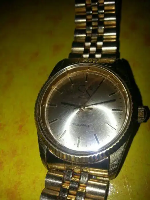

Hola. Hace unos cuantos años mi suegra se encontró este reloj y en estos días me di cuenta que era automático, aunque creo que de los malos, por lo que seguramente no vale la pena llevarlo al relojero ¿Qué creéis?

No sé si valdrá la pena pero automático no es.
Es mecánico de remonte manual (de cuerda)

Parece un AS, pero no es el 1130.

Si no me equivoco, el AS1130 lleva segundero a las 6. Además ese movimiento es chino.

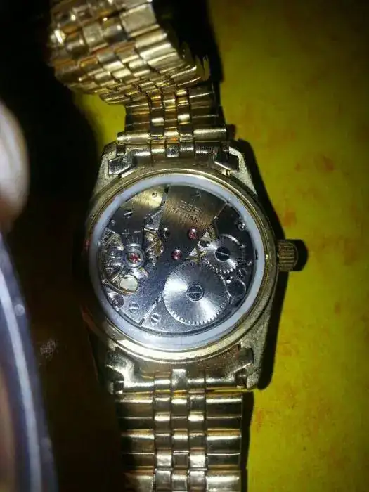

Pues resulta que me puse en plan relojero amateur y cuando abrí el reloj me di cuenta que el problema estaba en la rosca que no tiraba de las ruedas de engranaje, por lo que iba a desarmar el mecanismo para ver qué me encontraba. Por casualidad me di cuenta que al quitar el aro de plástico que inmoviliza las distintas piezas sí que la rosca movía los engranajes y el reloj empezó a andar perfectamente. A continuación lo que hice fue cortar el aro plástico en varios trozos y poner solo un par de ellos para que cumplieran la función de sujetar pero no perjudicaran la rosca. Al final lo tengo andando perfectamente. :D
Como han dicho otros compañeros es un movimiento chino(17 zuan) de remonte manual.Felicidades por areglarlo tu mismo.Siempre vale la pena areglar un reloj, y asi ya tienes una pieza donde experimentar y adquirir un poco mas de experencia.Saludos
