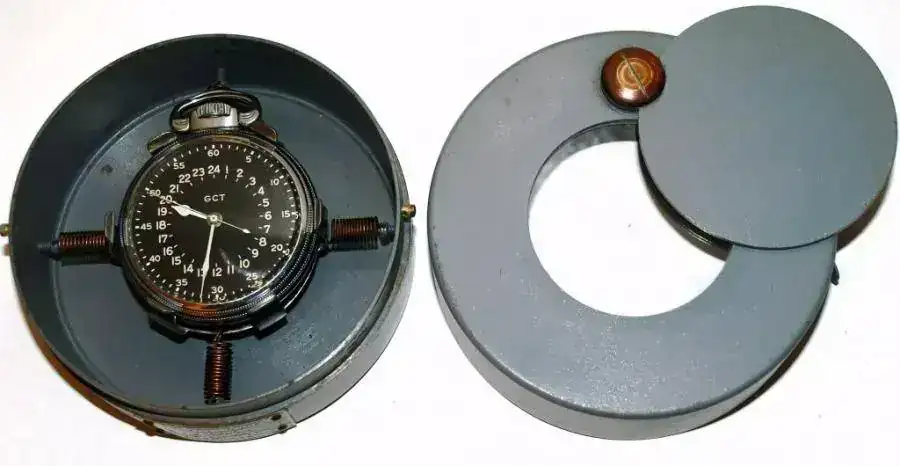

En cuanto al resto de lo que apuntas, como dije, por ser algo secundario para mi en el uso de los relojes y a veces irrelevante para mi, no tengo conocimientos de experto ni nada parecido en estos y otros relojes. Sólo tengo entendido que el 4992B es un calibre de muy buena calidad (doy fe en todos los que usé), calidad de reloj de ferroviario de los más altos grados, adaptado o diseñado para satisfacer al ejército, al parecer más especialmente a la marina pues parece ser ideal para saber la hora en el mar (fuera o dentro de la embarcación o sin ver el Sol). Muchos de estos relojes aún se pueden encontrar con la caja metálica redonda construida al efecto para llevarlo (adjunto foto), donde se colocaba en medio de la misma en un compartimento especial sujetado por unos muelles.
A pesar de su calidad de ferroviario, que mejor en este caso diríamos de cronómetro (de la que también doy fe), no sirve para el ferroviario, ya que no reúne las características necesarias en cuanto a la esfera, el segundero, la puesta en hora, ni tampoco a como ha de ser la corona... Debemos recordar que, como sabes y apuntas, a pesar de su similitud con el 992B, estos relojes no se ponen en hora del mismo modo, sino que la hora se establece como en el 3992B, tirando de la corona, al tiempo que, una vez extraída para poner la hora, el reloj se para. Vamos, que el reloj se detiene cuando se extrae la corona, ya que esta hace que un mecanismo mueva una especie de hilito de acero que roza o toca el aro, llanta o disco del volante (no sé el termino exacto que emplean los relojeros) y lo detiene. Este parón sirve, por ejemplo, en el caso del ejército, pero también fuera de él, para sincronizarlos con otros de este u otro tipo.
