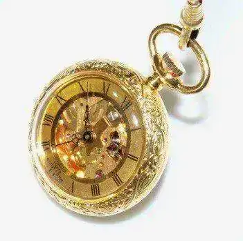

¿Tendría un aire a esta dama el relojito que se imaginaba y que a mi se me pareció en alguna parte, aunque no en todo?
Bien, puede ser que en este caso tuviésemos que mirar a la dama con los ojos de otra dama, o decir que la belleza está en los ojos del que mira, o que el hábito no hace al monje o, incluso, que la belleza está en el interior... Bella bella... al fin, lo puede ser pues según se mire y claro está que, a veces, como en aquel cuento del genial Hans Christian Andersen, no todo es lo que parece, ni las cosas son de una determinada manera porque todo el mundo las vea (o las crea) así.
Espero no aburriros demasiado, pero ya sabéis que todo reloj sencillo (aunque este, como veremos no es tan sencillo como parece) me resulta digno de alabanza, respeto y admiración, tanto o más si cabe que uno que no lo sea, además de gustarme para uso, sin importarme mucho su precisión, que dicho sea de paso, en la mayoría, si están bien revisados y ajustados, suele ser muy buena y comparable en muchos casos a la de relojes no tan sencillitos. Por ello, a lo mejor, me paso de alabanzas y la cosa no es para tanto, pero yo soy así, que le vamos hacer
