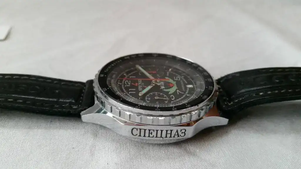

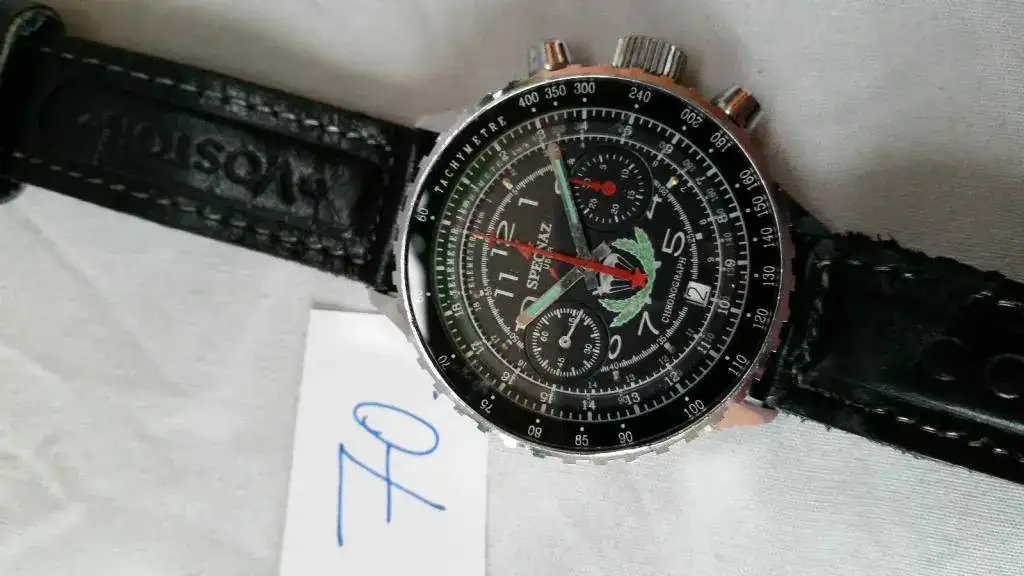

mirando por el mundo de ebay he encontrado esto es muy raro mirad i opinad $_57(4).webp$_57(2).webp$_57.webp

Hola compañero. Si no estoy equivocado ese reloj es de las series que lanzó Poljot, (fuese quien fuese su dueño en esa época) a principios de la primera década del 2000. Creo que con la página web "Polmax3133" Tenían otras series como: Typhoon (por el submarino Akula), Rocketeer, Kosmos, Zhukov, Romanoff, y alguna más.
Podríamos clasificarlos como híbridos o nuevas series. Las agujas, pulsadores, la corona y el aro de apriete posterior son la de los Sturmanskie de toda la vida. La caja y el bisel son específicos. La tapa trasera tenía una decoración nueva. Pero eso sí, montaban el movimiento 3133 habitual.
Los anunciaban como ediciones únicas para el ejército pero en realidad eran diseños nuevos "más atractivos" para vender. El que muestras lleva una correa "Vostok CCCP" (cuando hacía diez años que no existía la Unión Soviética) con lo que cual el lío es aún mayor.
Como detalle curioso, la supesta marca, la palabra "Specnas", está mal transliterada al alfabeto latino. Es "Spetsnaz", en ruso "Cпецназ" La letra rusa "ц" equivale a una "ts". Tampoco se lucieron con el dibujo del paracaídas con las hojas de roble, que ni por asomo es el emblema de la unidad, en realidad son dos sables cruzados.
En fin, es un Poljot un poco especial, de la última época convulsa de Poljot, pero sí monta la 3133.
Siento no poder ayudarte más pero es un modelo bastante particular.

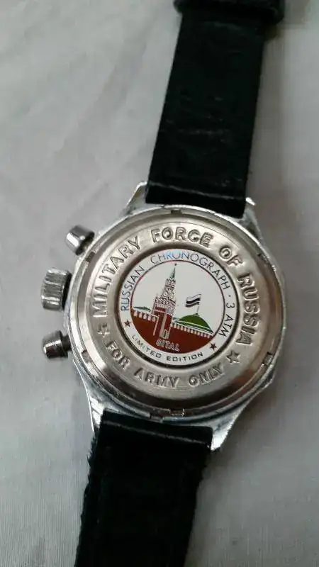

A mí lo que me choca es que sea "sólo para la armada (rusa)" y lo ponga en inglés.
[QU OTE=zampetti;4176300]A mí lo que me choca es que sea "sólo para la armada (rusa)" y lo ponga en inglés.[/QUOTE]
Eso mismo he pensado yo. La explicacion que me di es que se trataba de la version comercial para turistas... Cosa mas raras se han visto.
sea como sea... me mola el reloj. De ser fake... no lo creo, no mereceria la pena (monetaria).
La trasera es horripilante...
Yo no soy ningún experto.... (para nada!!) lo que me lama la atención es que el color plateado de la trasera al menos en mi monitor se diferencia del tono plateado del resto del cuerpo del reloj.
En ingles queda más "cool". ¿ recordais ese anuncio en que dos chicos rusos se saludaban diciendo "hey mujic" ? Es que ante, todo lo americano "molaba" mucho en la URSS.
Pero ARMY es el el ejercito. La Armada es la NAVY

Porque la tapa es de acero y la caja de latón cromado.
Algo típico.

Poner la leyenda de la tapa en inglés......mmmmmm, algo no funciona.
Salvo que se lo regalasen a los SEALS, que por ahí capturaban en el Baltico y los devolvivan vivos a USA
en un intercambio de prisioneros...
