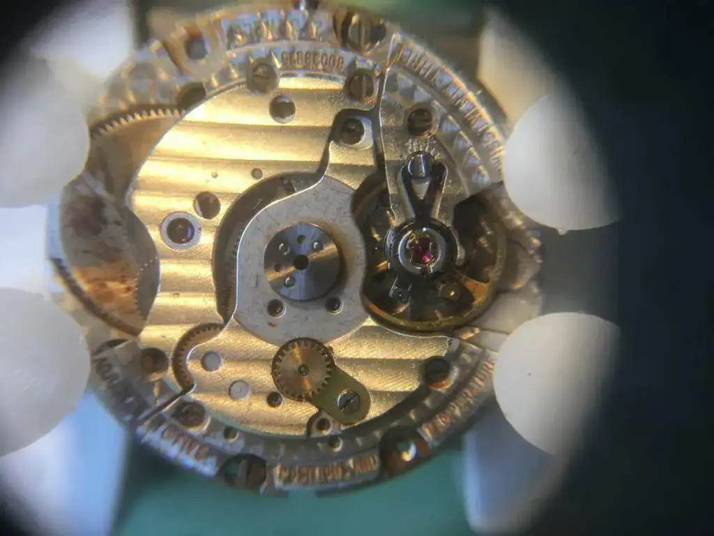

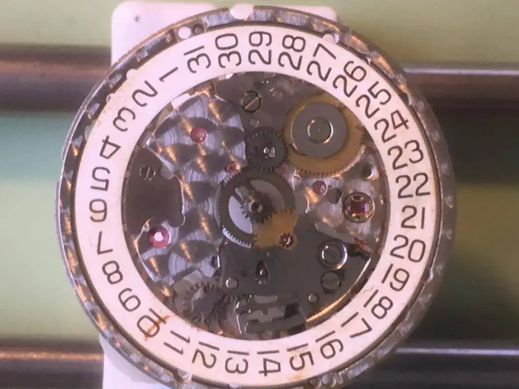

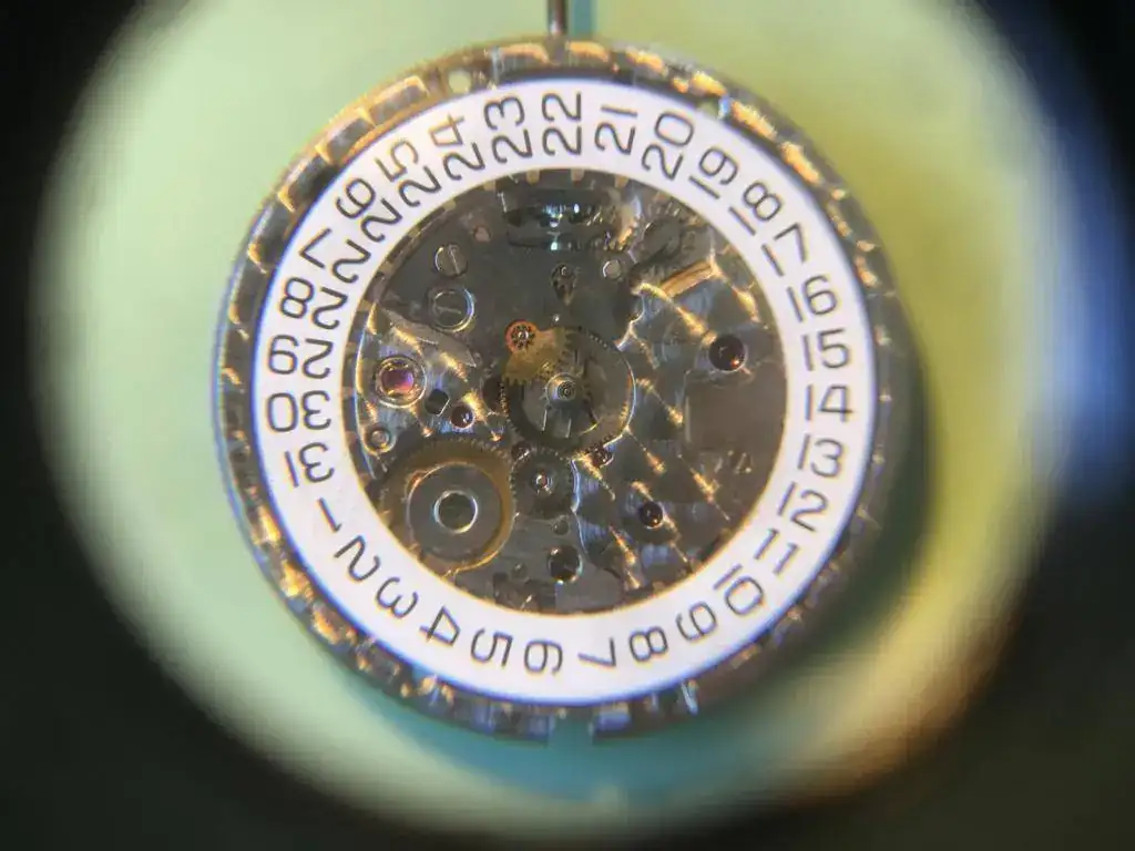

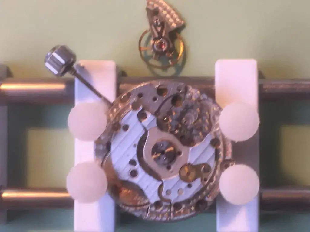

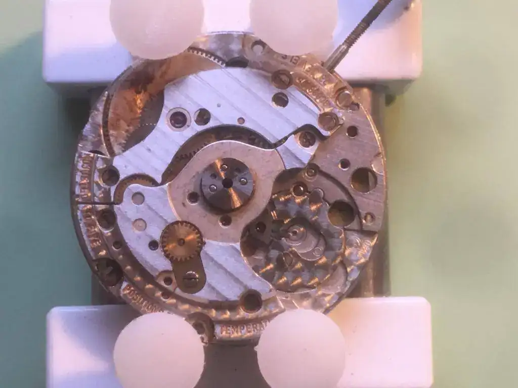

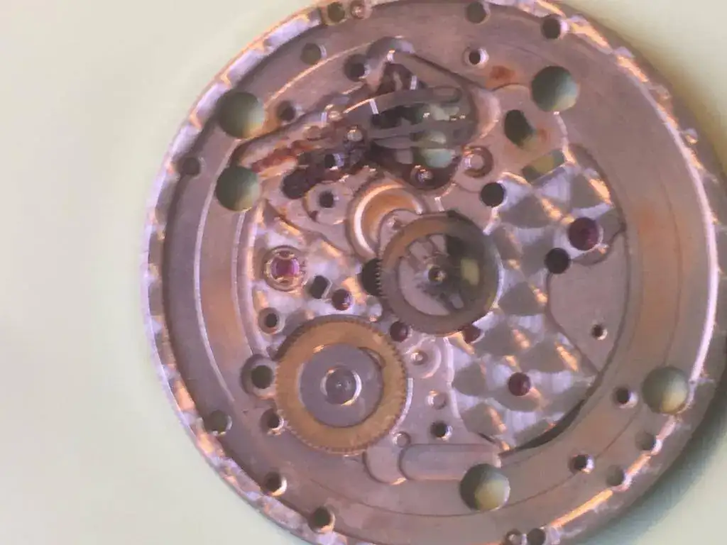

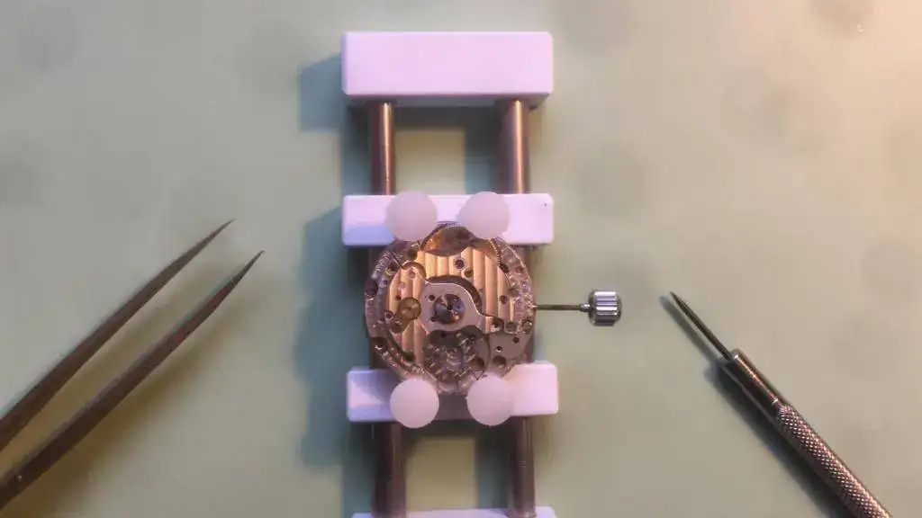

Aquí os dejo la secuencia de fotos que le he echo a mi primera incursión en un calibre, una pena que el propietario no quiera reparar ( por razones monetarias ) C0B35E98-7718-4885-8280-A681CC823AC5.webp

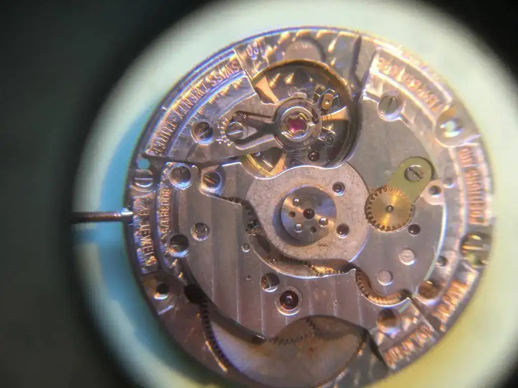

2C3A925B-CB00-4EFF-AFD9-7BB00610D976.webpYa aquí después de limpiar.

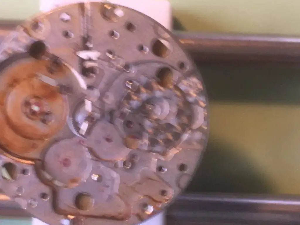

5AE0048D-0183-4966-81DA-6BF5B9D1F879.webpMontándolo todo de vuelta, de paso fui probando como se me daba lo de aceitar

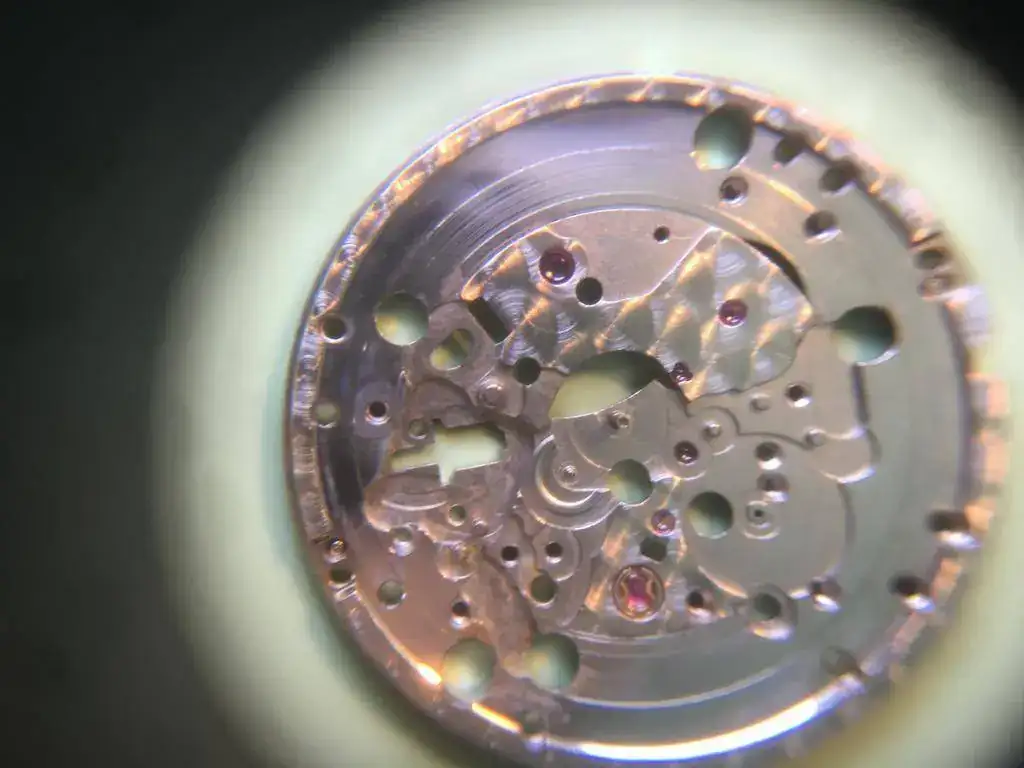

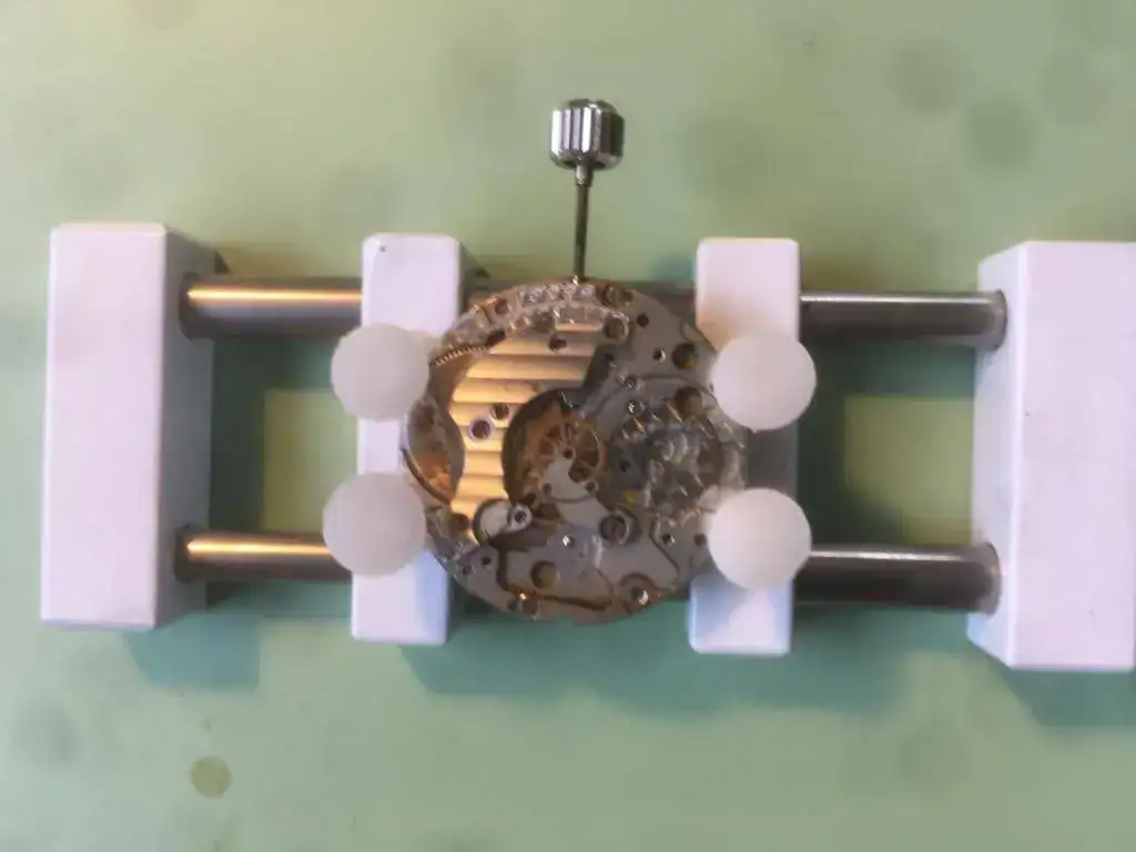

5EDC16B6-956B-48B7-998D-C8CEE9FCF969.webpTiene mejor aspecto, pero sin cambiar algunas piezas no funciona

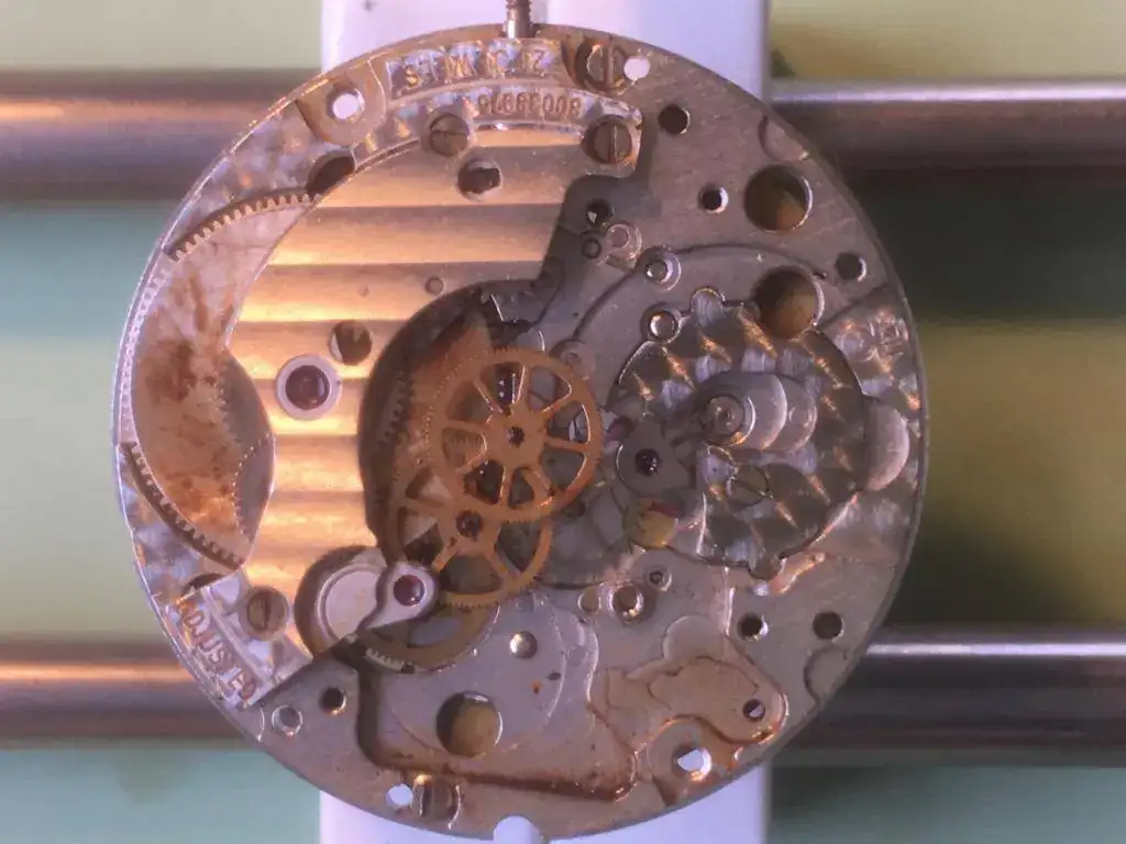

CC03F2D2-0D4A-48D5-89EF-45D515BF60C9.webpLo dicho, una pena
Por cierto ( aunque dudo bastante que no lo reconozcais, el calibre es un omega 1120, creo que es un eta 2892A2) alguien sabe si el st18 tiene posibilidades de ser cambiado por este? creo que comparten medidas y seria una opción a la hora de aprovechar la caja y demas.
Aun no le he dado la noticia al dueño ( un amigo ), pero estaría bien darle la opción.

Que se dañó?
se le perdio una de las dos coronas y el propietario estaba de vacaciones , no se dio cuenta y nado,buceo y se ducho con el, resultado un autentico desastre por dentro.
ruedas con pivotes practicamente inexistentes, oxido por doquier, el " keyless work " pa tirar.. etc etc.
pues eso una pena
Yo tengo piezas de ese calibre. Además la mayoría de ellas son compatibles con el ETA 2892.
Enviado desde mi MI 8 mediante Tapatalk
Las agujas son compatibles con el ETA 2824 y por internet puedes encontrar calibres chinos clones del 2892 a buen precio y aceptables en funcionamiento. El Omega 1120 es básicamente un eta 2892 al que le han cambiado el puente central y el peso pendular decorado.
Gracias compañero, he visto en "cousins uk " un calibre ( ST18) que según ellos es equivalente, serian las mismas medidas?
