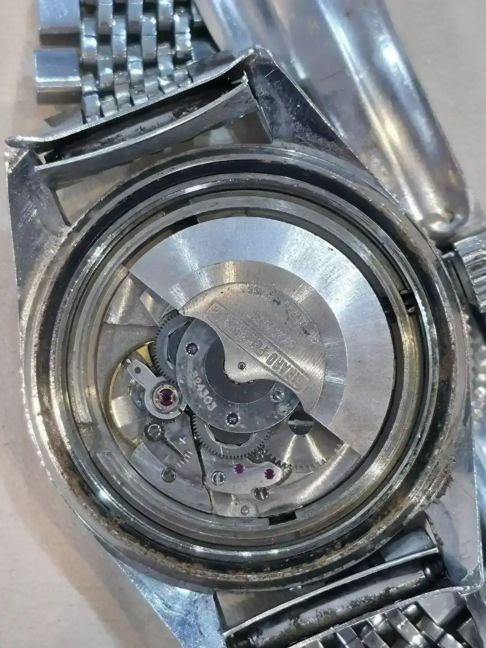

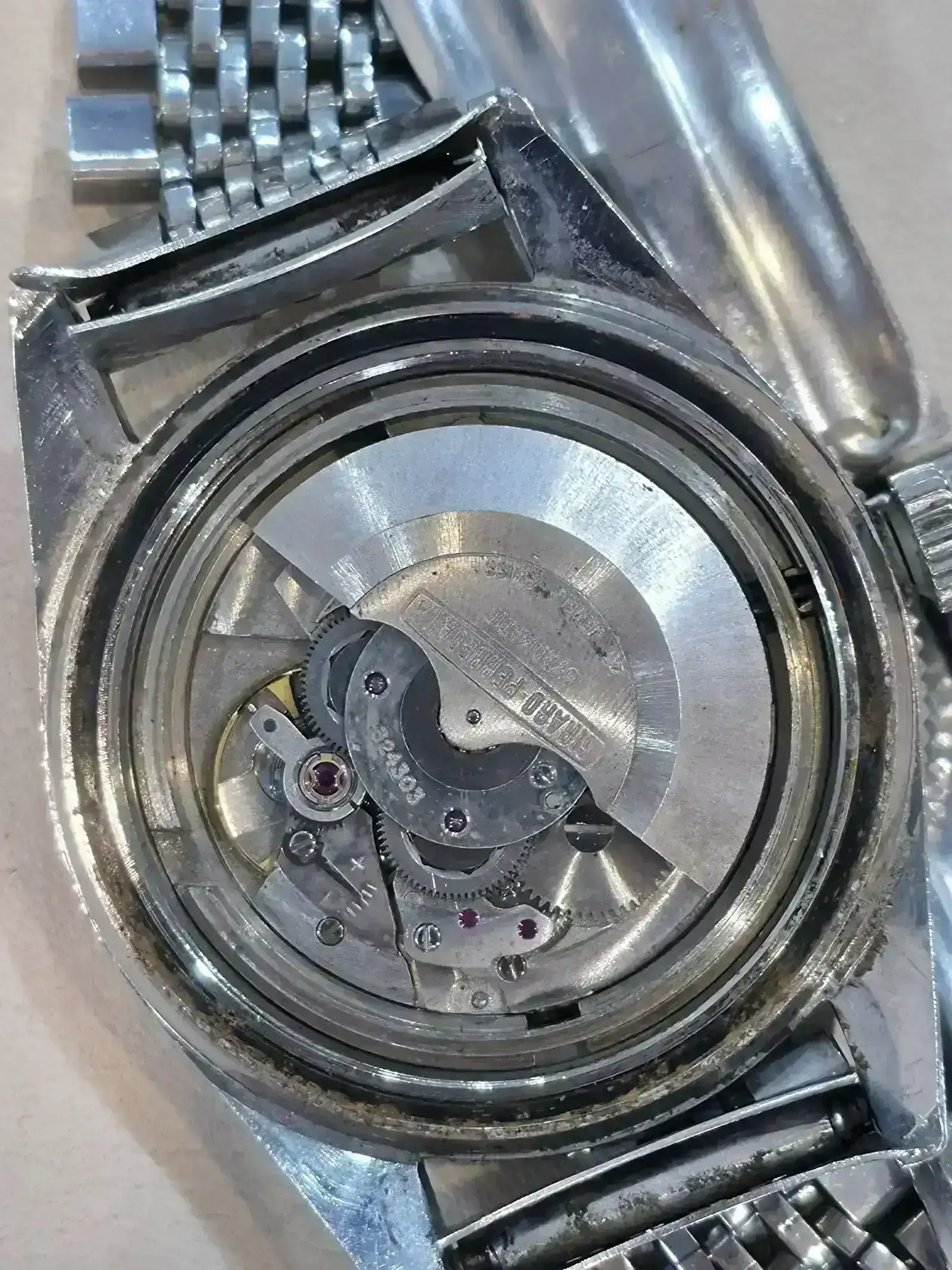

Me ha comentado que si lo encuentro que hable con él sin problema que me lo puede cambiar. Me lo ha abierto y todo para poder hacer una foto.
La adjunto:
La adjunto:

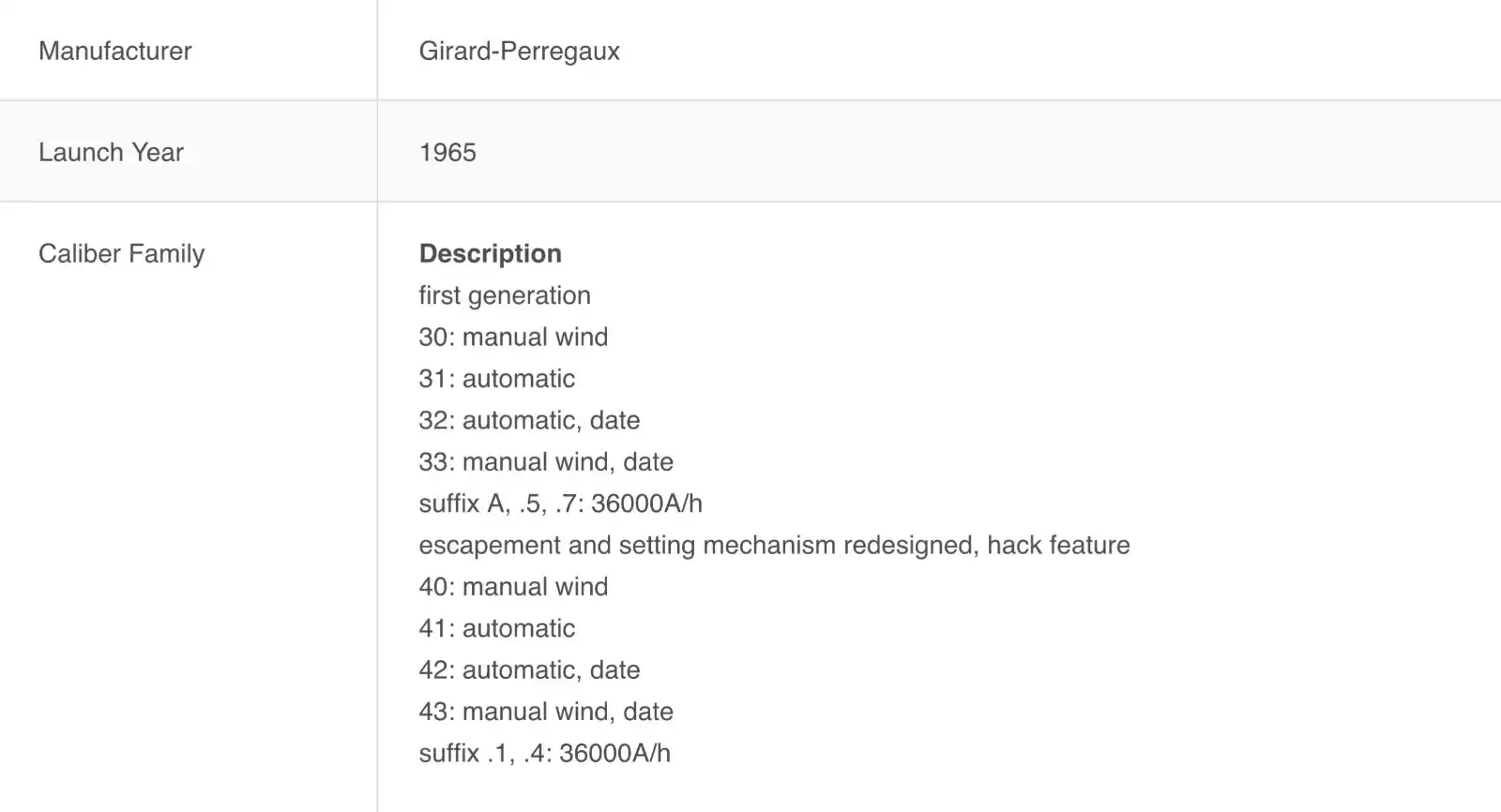

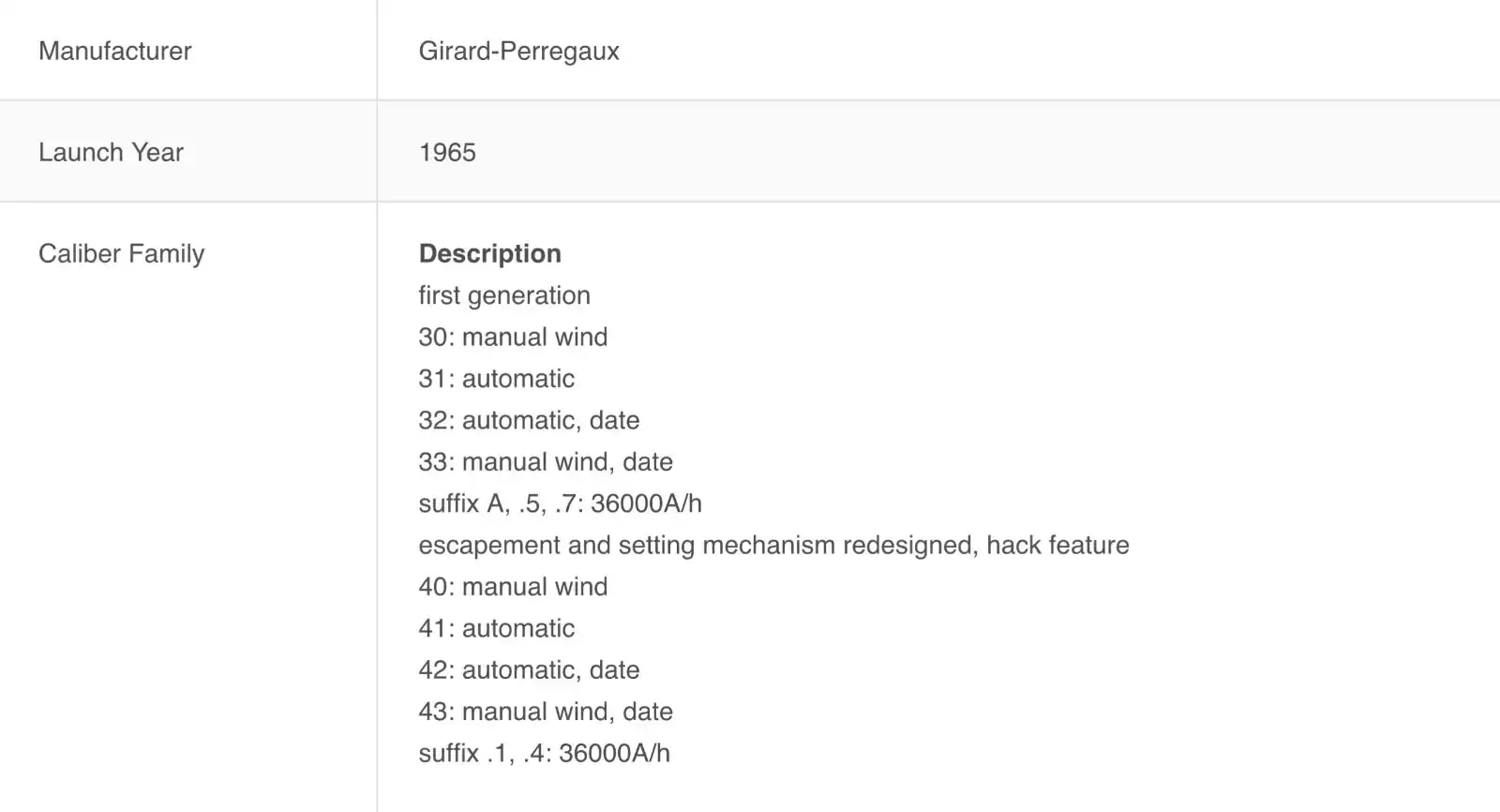

tu que sabes si tiene fecha o no y dimensiones, igual lo puedes encontrar aquí:
https://ranfft.org/calibers?CaliberSearch[manufacturer_id]=112&page=2&per-page=30
debe ser de la serie 32, pero en la foto, la masa oscilante puede que tape elementos identificadores

A ver si es éste.
A ver si es éste.

Ni idea, pero ahi te dice cual es el calibre base, un as 1687/88. Con esta información el relojero al que lo llevaste supongo que podría arreglartelo. De danafi solo conozco que restaura esferas, en lo demás desconozco lo que hacen.

En la página que te pasé sobre el calibre puedes buscar el 32.19 también. En todo caso, la base del calibre es la misma, el as 1687/88
