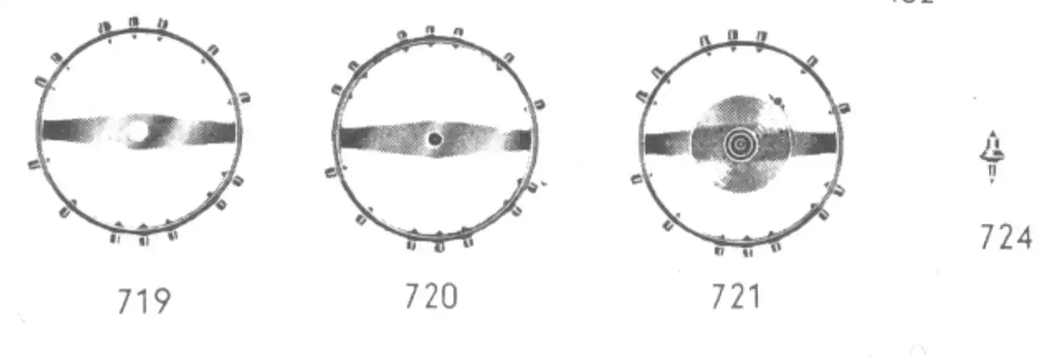

Se puede comprar el volante sólo, el volante con eje, el volante completo o el eje sólo, aunque no en todos los movimientos .
Y el número de recambio siempre es el mismo para todos los calibres suizos.
Por lo que si sólo quieres comprar el eje, tendrías que buscar la pieza 724 para un calibre GP 32.
Yo compraría el volante completo y me quitaría de líos.

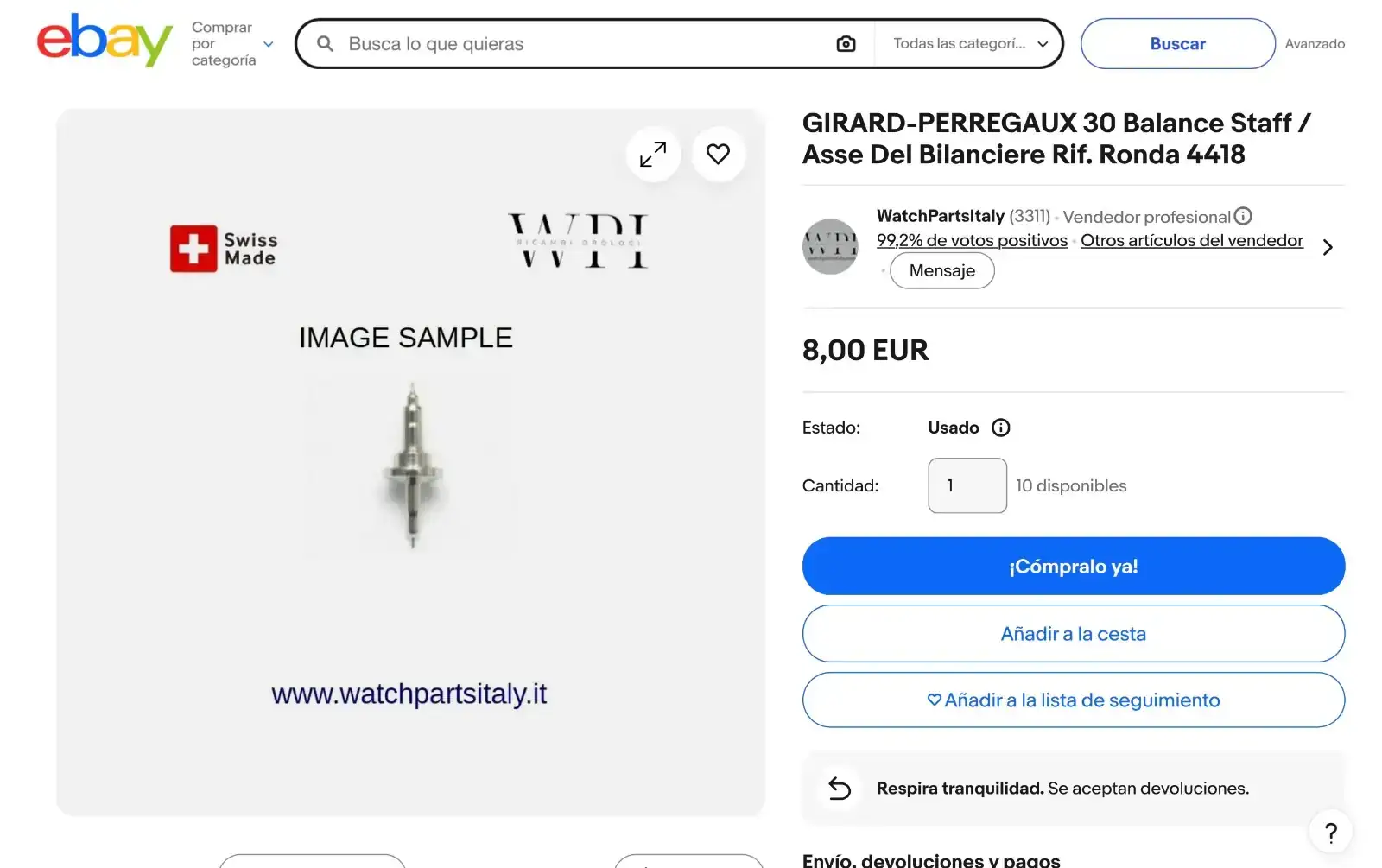

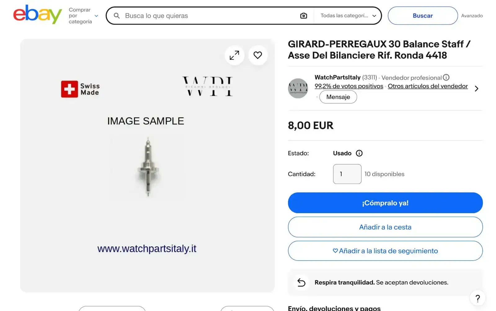

Me ha dicho el relojero, que le parece que puede ser esta, no me lo ha confirmado al 100% pero bueno por el precio, me puedo arriesgar, asi que pediré esta que también viene de más cerca, a ver.
A ver si tienes suerte y acertamos. Cualquiera de los dos te serviría, son iguales, pero como dices, mejor éste que está más cerca. Por
la información que yo he recabado, diría al 99,99 % que te va a valer.

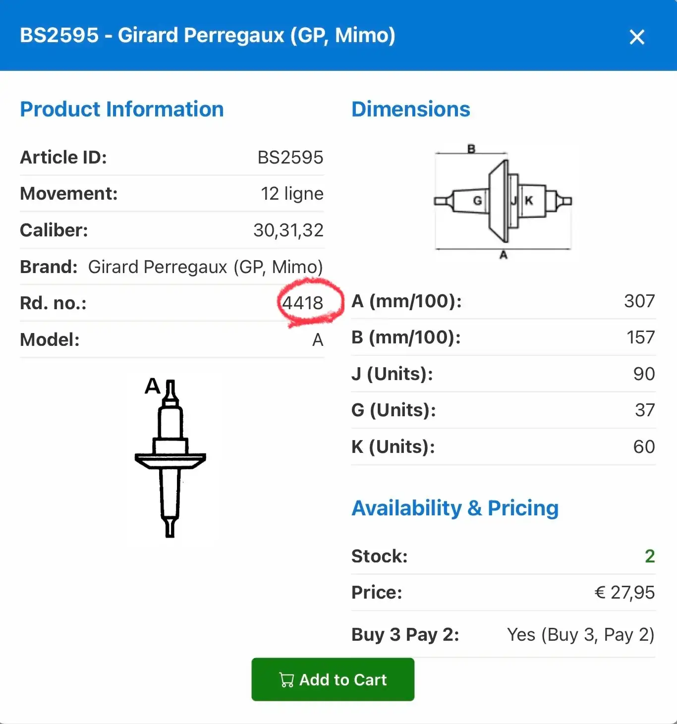

Todos los 3X.XX llevan el mismo eje de volante, la referencia 4418 de Ronda.
Y el tuyo, que se supone que es el 32.19, lleva por tanto el mismo que el 30.
Por lo que, salvo sorpresa, que no creo, has resuelto el problema. Ya me contarás.

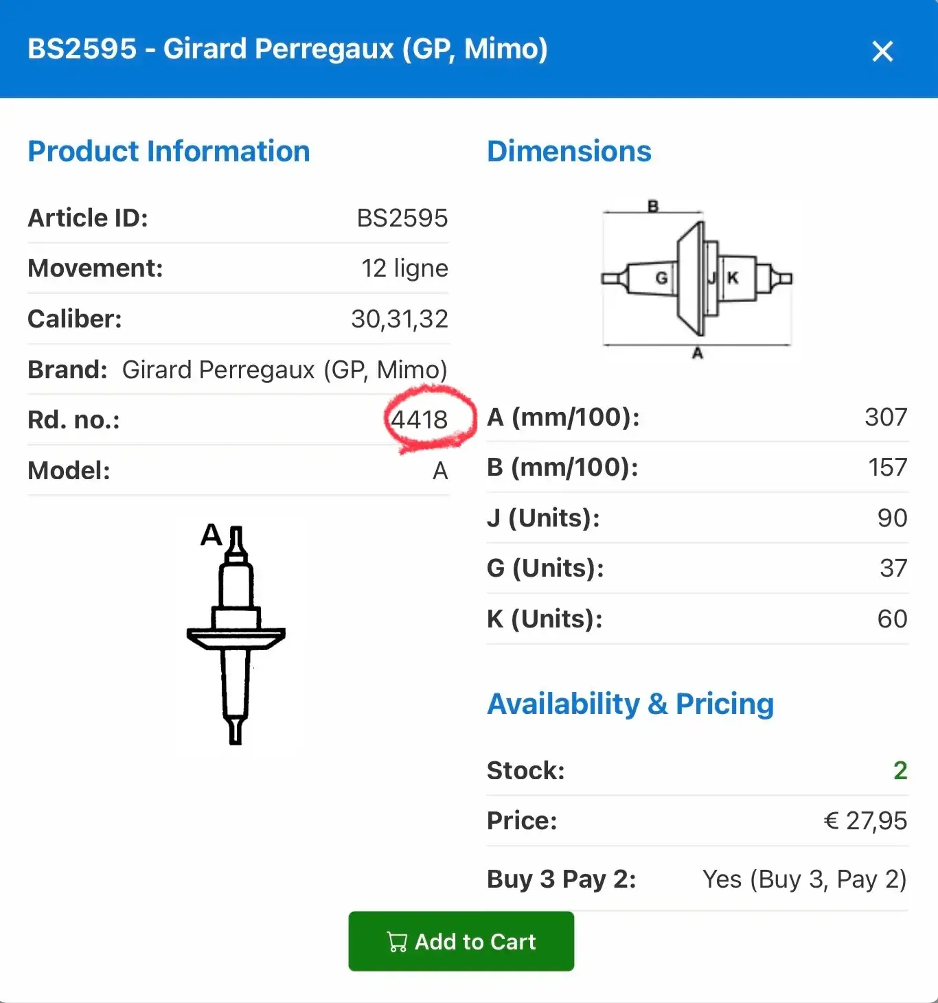

Ver el archivos adjunto 3507590

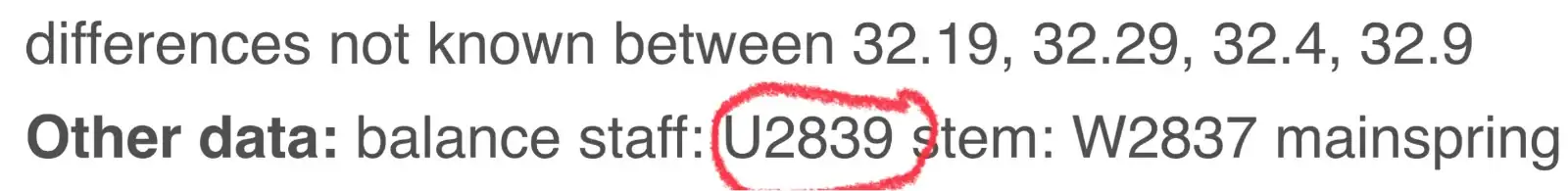

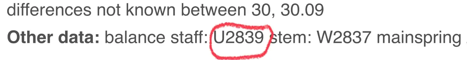

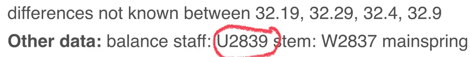

Ver el archivos adjunto 3507591
Ver el archivos adjunto 3507592
Muchas gracias, ahora ya lo he visto todo mucho mas claro, ya lo he comprado, a ver si hay suerte. Cuando lo tenga todo el relojero, te digo a ver que tal.
