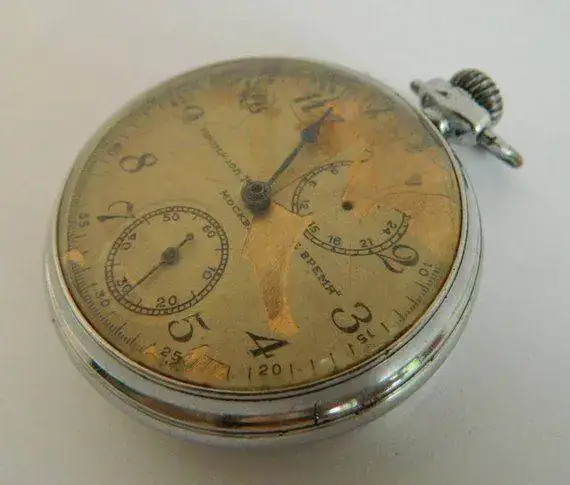

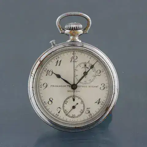

Me gustaría enseñaros un reloj del que verdaderamente he encontrado muy poca información. Se trata de un type 1 modificado para ser cronografo (posiblemente el primer crono manufacturado en la unión soviética)
No, desgraciadamente esta no es mi unidad, sino que pertenece a la colección privada de Mark Gordon
http://www.ussrtime.com/start.html

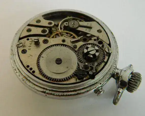

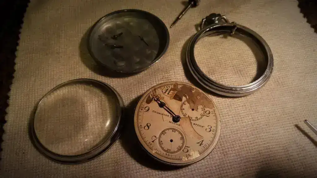

La mía es esta y está en estado casi irrecuperable (lo adquirí a modo de testimonio y quien sabe, quizás algún día encuentre una que esté operativa)
No tenemos demasiada información sobre estos cronos y por eso me remito a los apuntes del Sr Gordon, que los sitúa cronológicamente entre 1936 y 1940 (sin embargo mi unidad está fechada en 1941) es posible que no hubiese aparecido otro con fecha más tardía. Estas modificaciones se realizaron en pequeños talleres o cooperativas relojeras; en concreto este es del "промю. кооп. тво верное время москва" que traducido aproximadamente sería "cooperativa industrial "hora exacta" Moscú" Por lo visto, estas cooperativas se cerraron poco antes de finalizar la guerra y muchos de sus socios fueron enviados al Gulag.... No he tenido tiempo aún de investigar estos casos, pero prometo actualizar información. El contador del crono va en sentido anti-horario, quizás para ahorrarse una ruedas inversoras??. El siguiente crono que encontramos en el tiempo es el Valjoux 61

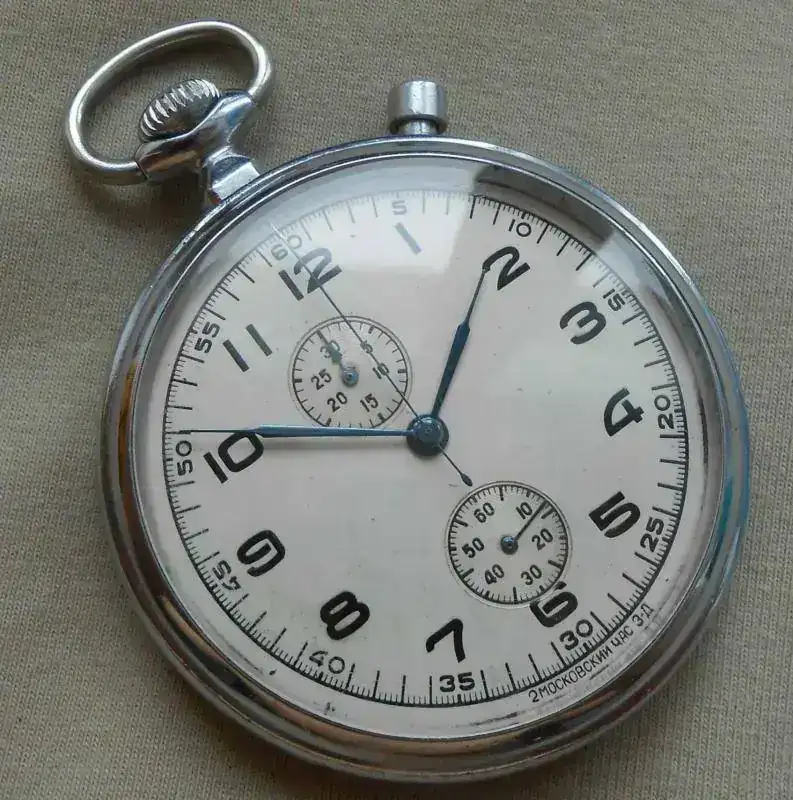

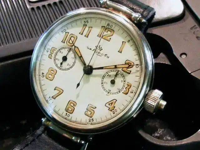

Y ya tenemos que remontarnos hasta el ChK-28, que presente hace unos días para volver a encontrar un crono manufactura
https://relojes-especiales.com/threads/chk-28-chronograph.469839/

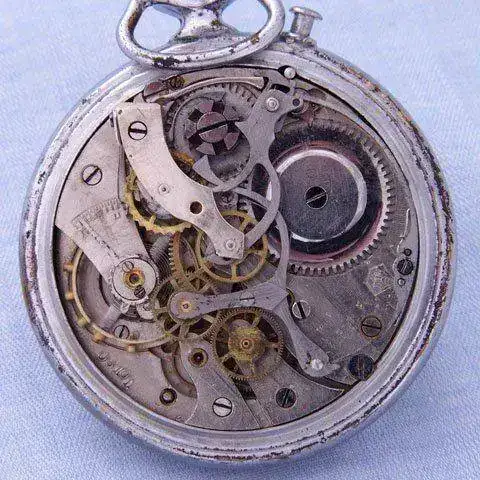

Este sería el calibre con el módulo completo
Este es el mio, al que le faltan prácticamente todos los componentes del módulo cronográfico
Mi primera intención era volver a poner en funcionamiento el calibre y adecentarlo estéticamente con todas sus agujas, pero sin función de crono: pero al desmontarlo, partes de la esfera se han empezado a desprender, así que le he puesto una laca fijadora con Spray y así se va a quedar

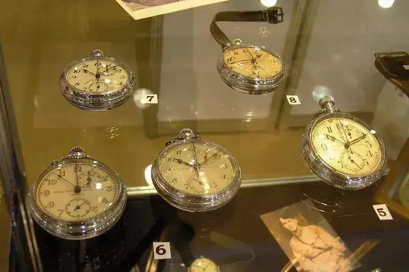

No es nada fácil reunir una colección como la del Sr Gordon y yo sólo he visto reunidos unos cuantos en una foto de una exposición de Moscú
https://german242.com/articles/expo2009/expo.htm
ya había compartido alguna vez el link de la exposición, pero por si alguien se lo perdió, echadle un vistazo, realmente hay verdaderas maravillas
Yo voy a seguir buscando una unidad totalmente funcional y más información sobre estos cronos y sus creadores, mientras tanto me conformo con poseer en mi pequeña colección un testimonio tangible de los mismos.
Muy bueno Miquel ...
Gracias por acercarnos a la historia de la Horología Rusa con tan bonitos trabajos amigo!
Que lo disfrutes viendolo por casa mucho tiempo :ok::
Un pasote estos cronos. Gracias por la información. La fornitura está complicada y la esfera para ser tratada por un esferista pero no sale a cuenta si no recobras el calibre entero. A ver si encuentras uno. No cejes en el empeño. Un abrazote.
Ojalá tengas suerte con esa búsqueda. sera dificil y costoso pero si lo encuentras seguro que compensa.
Gracias por el enlace Miguel, muy interesante y ameno para pasar un rato de la tarde mirando:-P
Saludos!
Bonita pieza, aunque siendo sincero, de estos relojes no tengo ni idea.::blush::
No te creas que yo sepa mucho... pero bueno, vamos buscando, leyendo, pidiendo y cada día aprendemos una cosa nueva :ok::
Con tu perseverancia estoy seguro que a no mucho tardar encontraras ese crono para ampliar tu colección, aunque sea otro reloj para piezas y así hacer de dos uno :yes:. Por cierto la colección del señor Gordon es magnífica :dribble:!.
Suerte Miquel, seguro que lo consigues.
Lo del dial casi me da mas pena que lo del movimiento, pero ¿igual podria restaurarse?
No tengo mucha idea de restauraciones la verdad y no se si seria muy caro o no...
Qué relojes más chulos, gracias por la información. La búsqueda será ardua, pero sin duda al final lo encontrarás, la antigua URSS es muy grande y alguno que otro habrá!
Muchas gracias por vuestras amables palabras, la verdad es que no va a ser tarea facil y restaurarlo, ya lo he descartado, pues la perdida de dial es tan exponencial que no me atrevo ni a tocarlo ni a que lo toque nadie... Se va a quedar en una vitrina y va a ser un bonito testimonio. :ok::
Miquel como testimonio quedará genial en tu vitrina pero quien sabe si algún día sale otra oportunidad, tiempo al tiempo, saludos.
