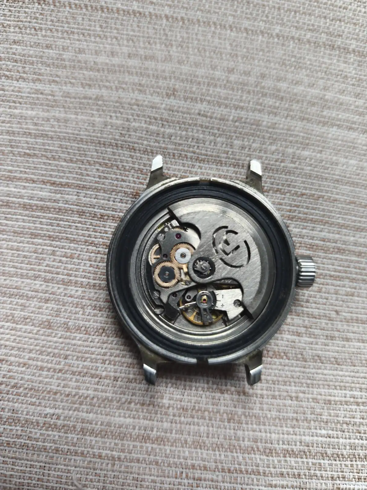

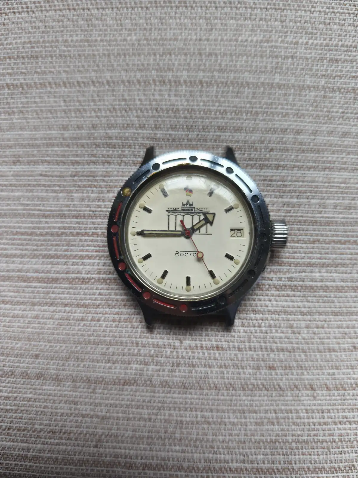

Tengo un reloj BOCTOK creo que es Ruso, no funciona, es automático lleva muchos años en un cajón y quería tratar de arreglarlo, ya que la mecánica dicen que es sencilla, antes de empezar quiero tener información del desembalaje para ve que le puede pasar, faltaba el tornillo de la masa oscilante, le he puesto un tornillo con un retenedor ya que el tornilla era demasiado largo, el resto puedo enviar foto para que se vea el modelo y si es fácil arreglarlo.

Bonito Vostok.
Coge ese hilo con pinzas, es de cuando empecé a desmontar relojes. Creo que el proceso es correcto.

Me he fijado que ese tornillo que sujeta la masa oscilante no es original. Es una especie de apaño medio chapucero con un trozo de metal y un tornillo que no es el que lleva. Podria dificultar que el rotor gire bien...
Reacciones: Marius Jacob
Buen ojo. Eso seguramente sea un problema.

Muchas gracias a todos, lo de dar cuerda no lo tengo muy claro, el tornillo ya no tengo eso que fue una chapuza, ya tengo un tornillo bueno el rotor gira perfectamente, pero carga muy poco, yo pensaba que con movimiento de vaivén se cargaba pero no es así, carga cuando doy una vuelta completa al rotor, puse un punto con un rotulador en la rueda acoplada al barrilete y veo que se mueve lentamente con los giros , el resto va bien y tiene una precisión bastante aceptable y mientras tiene carga no se para. ( si no ponía la pieza el tornillo paraba al reloj ). Lo iba a desarmar por la parte del tablero para lo del cambio de fecha, pero ya sabiendo como se cambia, que no es fácil saberlo, no lo voy a hacer. Es una sorpresa que se pueda dar cuerda manualmente, pensaba que solo era automático. ( Desenrosco la corona y lo doy a mano pero casi no engancha )
