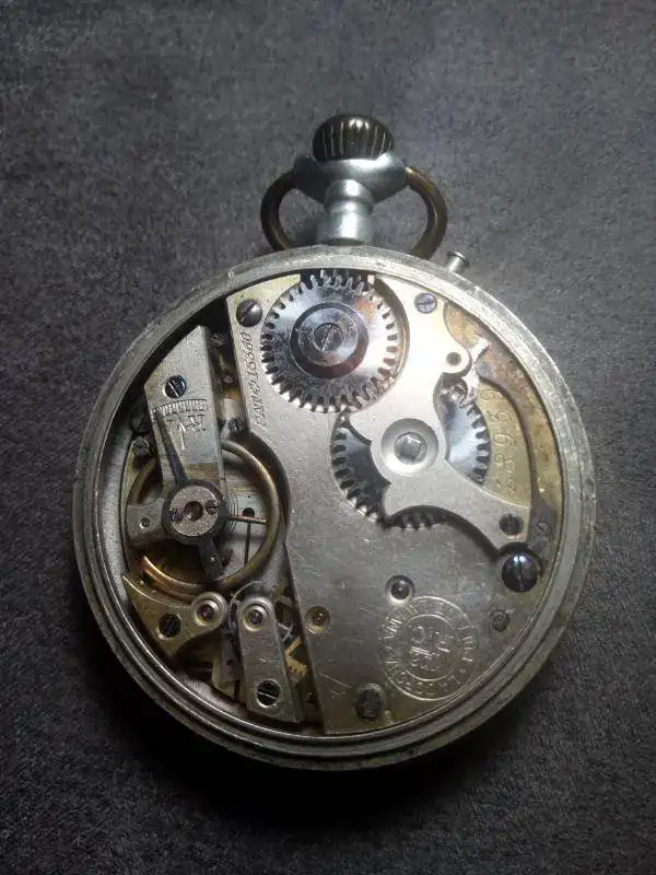

Hola a todos, a ver si me podéis echar una manita con estos 2 modelos.
El de la corona (Pola de Laviana) un fabricante?
Y el otro que modelo sería?
Un saludo y muchas gracias por vuestro tiempo.

Hola.
Yo no te puedo decir nada, pero si quieres que los sabios te digan algo, tendrás que poner fotos del calibre. Te lo digo para ir ganando tiempo.
Añadidas fotos nuevas, gracias Tiberio

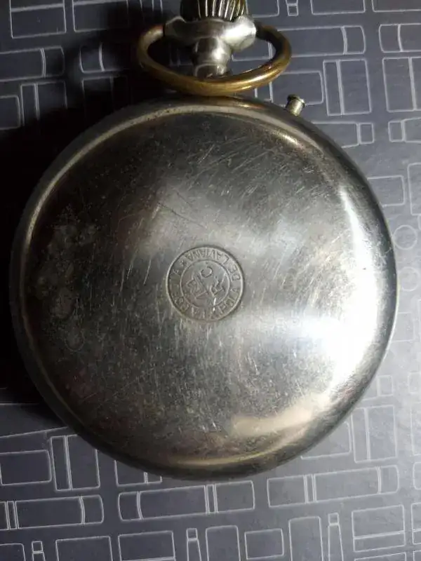

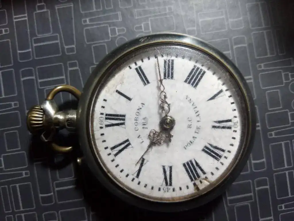

Lo que te puedo decir es que Pola de Laviana es un pueblo de Asturias. Me imagino que La Corona sería una relojeria de ese pueblo.Podrías empezar a investigar por ahí. Suerte en la busqueda

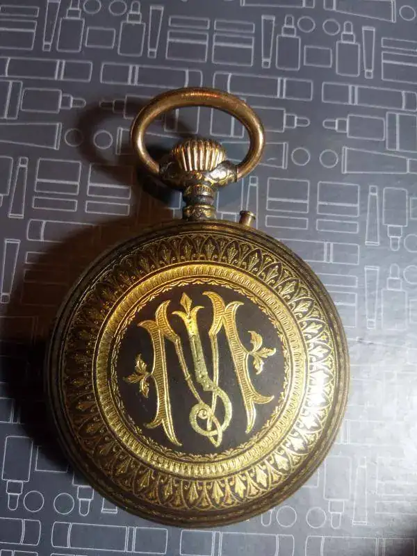

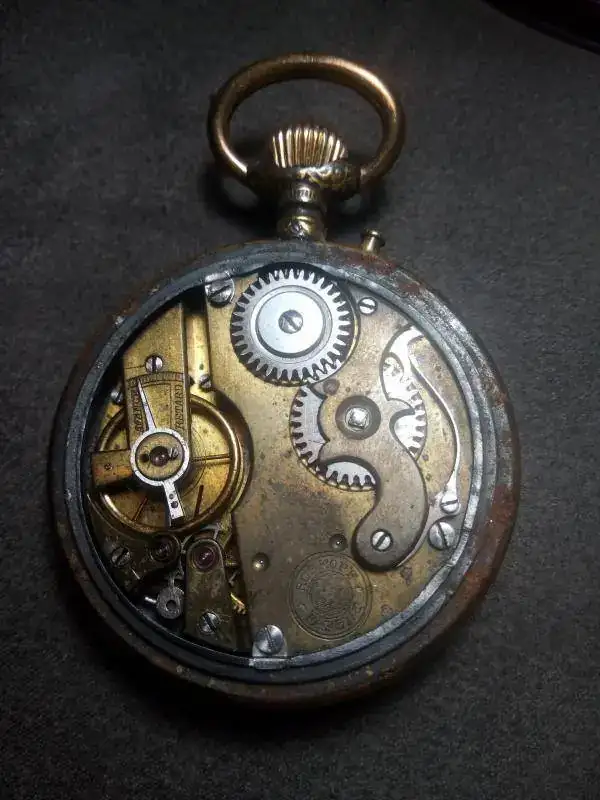

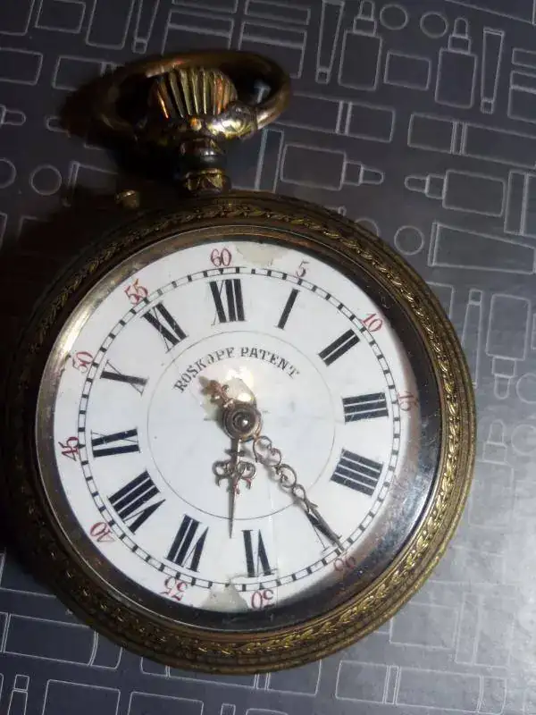

El Roskopf Patent es un Roskopf fabricado aproximadamente en 1890 por la Vda de Charles Leon Schmid. Tiene un bonito damasquinado que parece hecho expresamente por encargo del propietario sobre una caja pavonada. Supongo que en el interior de la tapa trasera se verá el mismo sello Roskopf redondo que se ve sobre la platina, aunque en ocasiones se ve algún Roskopf pavonado que no lo lleva. Un bonito Roskopf al que el damasquinado da un toque de originalidad. Enhorabuena.

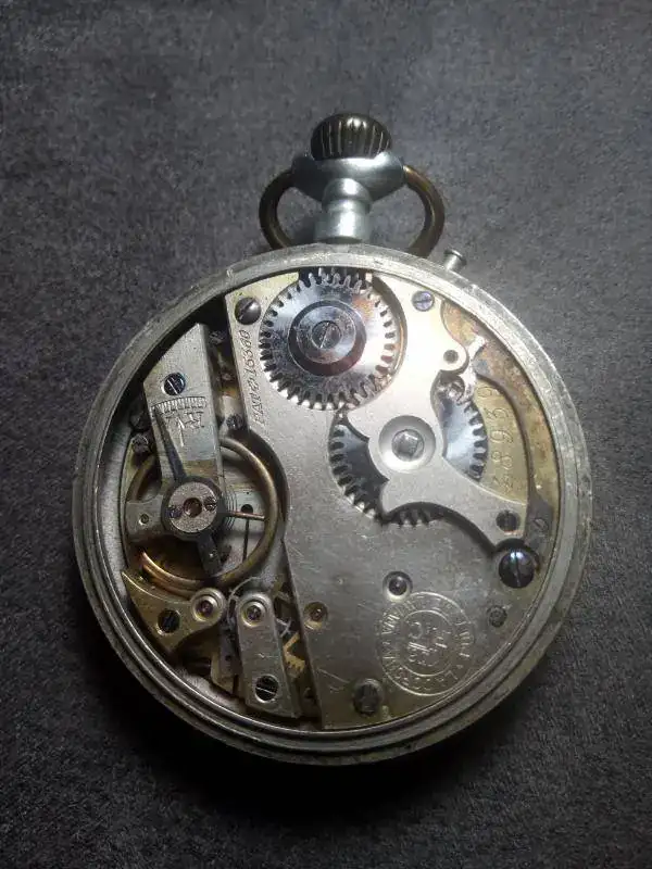

Como tu mismo podrás apreciar, estamos viendo dos relojes y sus máquinas muy parecidos y que partieron ambos de una misma idea. El calibre Roskopf.
El Roskopf Patent mantiene su nombre y lleva una trasera preciosa. El Corona no deja de ser también un System Roskopf, pero fabricado por Courvoisier Freres y montado por la relojería del mismo nombre que debió existir en ese pueblo asturiano. Se le aprecia, por el número de joyas, que tiene mas calidad que el primero.
