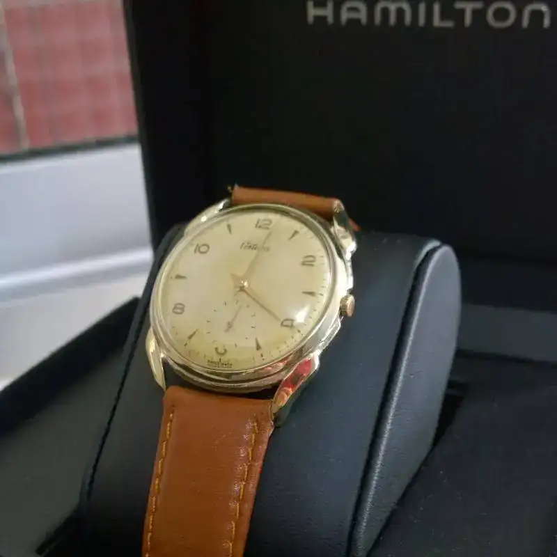

Me parece que llevas razón Casiná, la corona por mucho que la miro no es suya...:nea:
Va, thermi, no te agobies, que el bicho es guapo y la caja está como nueva. Seguro que tiene arreglo y no excesivamente complicado ni costoso.
Eso sí, reclama al vendedor, porque si no está como él te ha dicho no tienes por qué aguantarte con ello ni correr con todos los gastos de arreglarlo.
Estoy convencida de que terminarás teniendo un estupendo Certina para disfrutarlo, aunque entiendo que el mal rato que te estás llevando no te lo quita nadie y da coraje :huh:

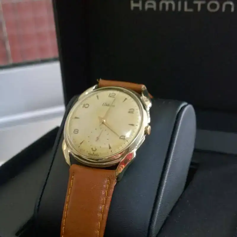

Queridos compis: El reloj va corrigiéndose poco a poco. Me como to el marrón. Pero bueno, lo importante es la salud y no comprarle más al vendedor de Todocolección Tonodavara y en Ebay Alonso Pita. Lo llamo por teléfono y le digo que le echo la cruz y, el me dijo que me echaba un cementerio ::grr::.
Tija nueva, corona nueva, limpieza y engrase. Cuando llegue a casa os lo muestro. Ahhhh!!! Y lo está reparando el Sr. Manuel de Sevilla Casi Ná. jejeejjjejejj:laughing1:
Adjunto foto:
Gracias compis.
Está en buenas manos…creo:flirt::flirt:
