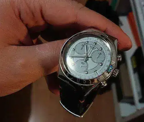

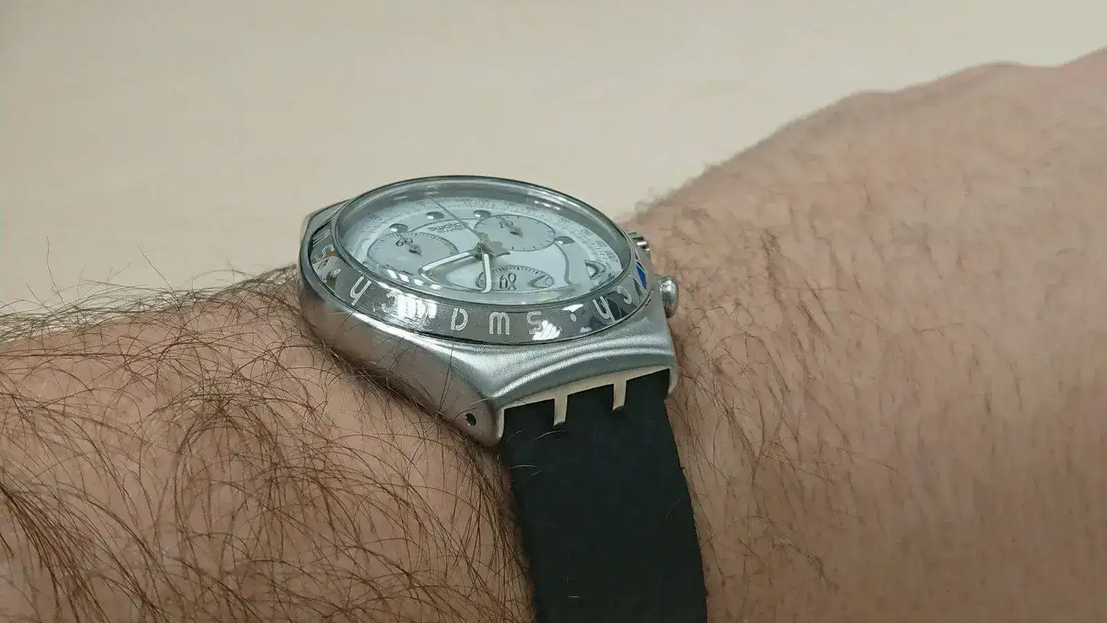

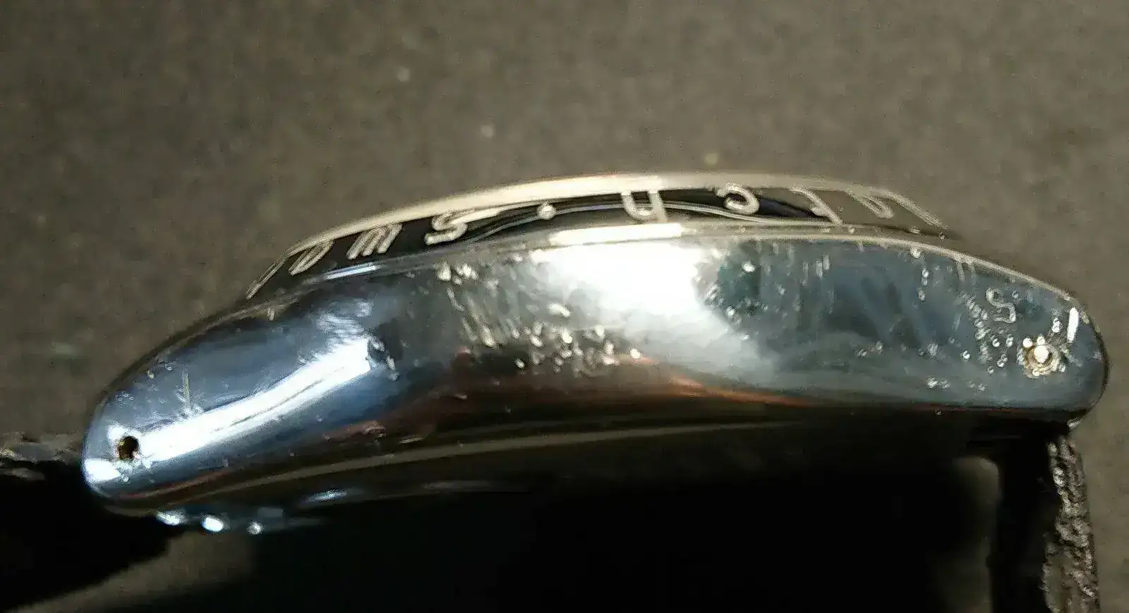

¡Buenos días compañeros! A principio de año ya comenté qué tenía pensado intentar dejar el Swatch que adopté por parte del compañero @Sr.Audio lo mejor posible. Lo primero qué he hecho ha sido pulir el plexiglass con Polywatch. Cómo se aprecia en las imagenes la legibilidad ha aumentado considerablemente, eso sí, hay una grieta interior prácticamente inapreciable según el ángulo en el índice de la una. Me planteo cambiar el plexi, pero de momento se queda así.
Lo siguiente fue proteger el cristal y el bisel y cepillar la caja. He de decir que para dejarlo "cómo nuevo" lo suyo era pulirlo, y esa fue mi primera opción, pero queda demasiado brillante para mi gusto. A continuación un antes y un después de la caja:
El antes:
El cepillado:

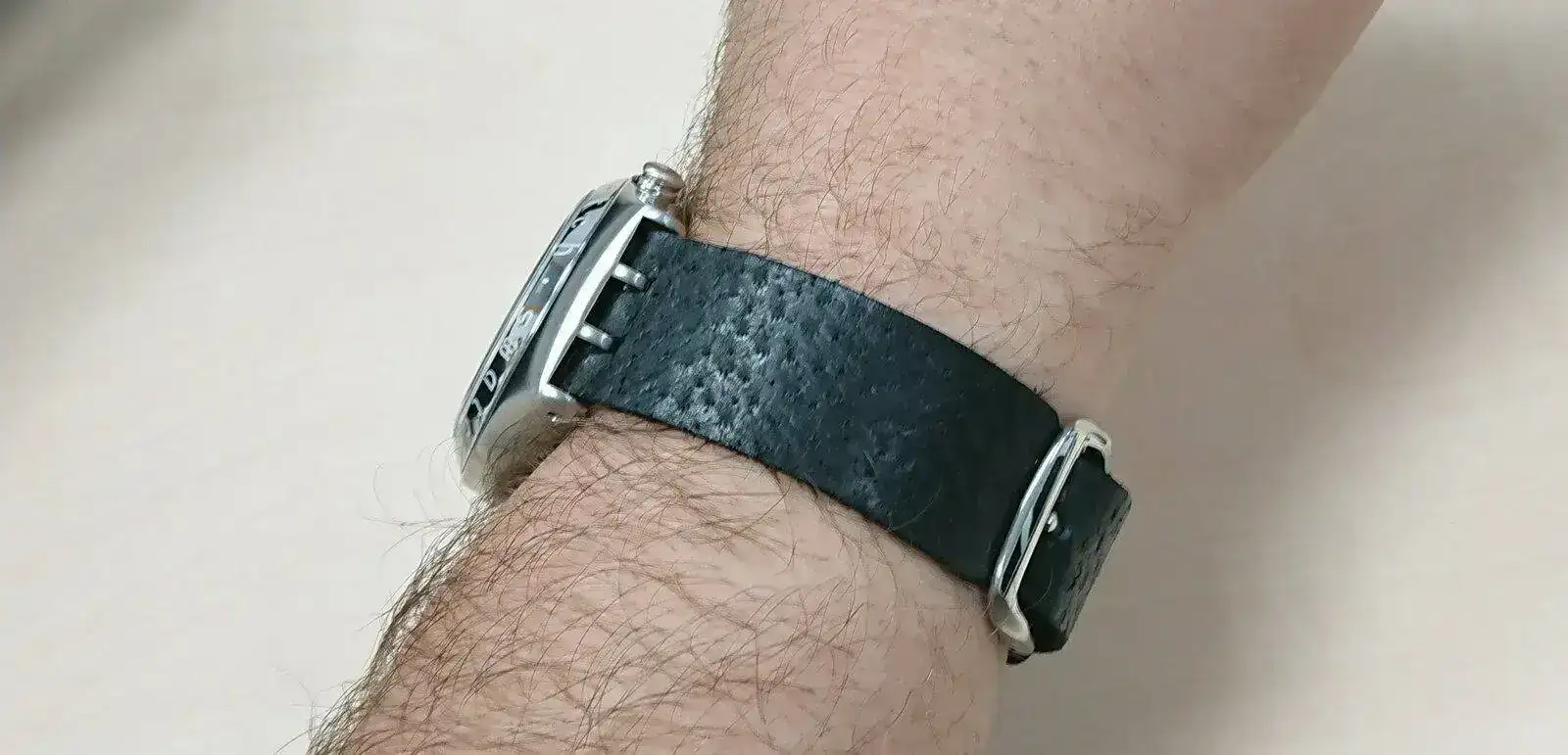

Y cómo podréis haber apreciado, le hice una correa de cuero negro. Usé peccary, concretamente un corte de cuero de espesor inferior a 0,8 mm. Lo elegí por su gran flexibilidad y suavidad (se suele usar para interior de bolsos, carteras o en la fabricación de guantes por estas cualidades). El bajo espesor lo hace ideal para esos usos, pero para la próxima correa que haga me gustaría hacerla de más capas para que no haya tanto espacio entre correa y caja. Aquí la correa en detalle:
Ver el archivos adjunto 934490Ver el archivos adjunto 934491

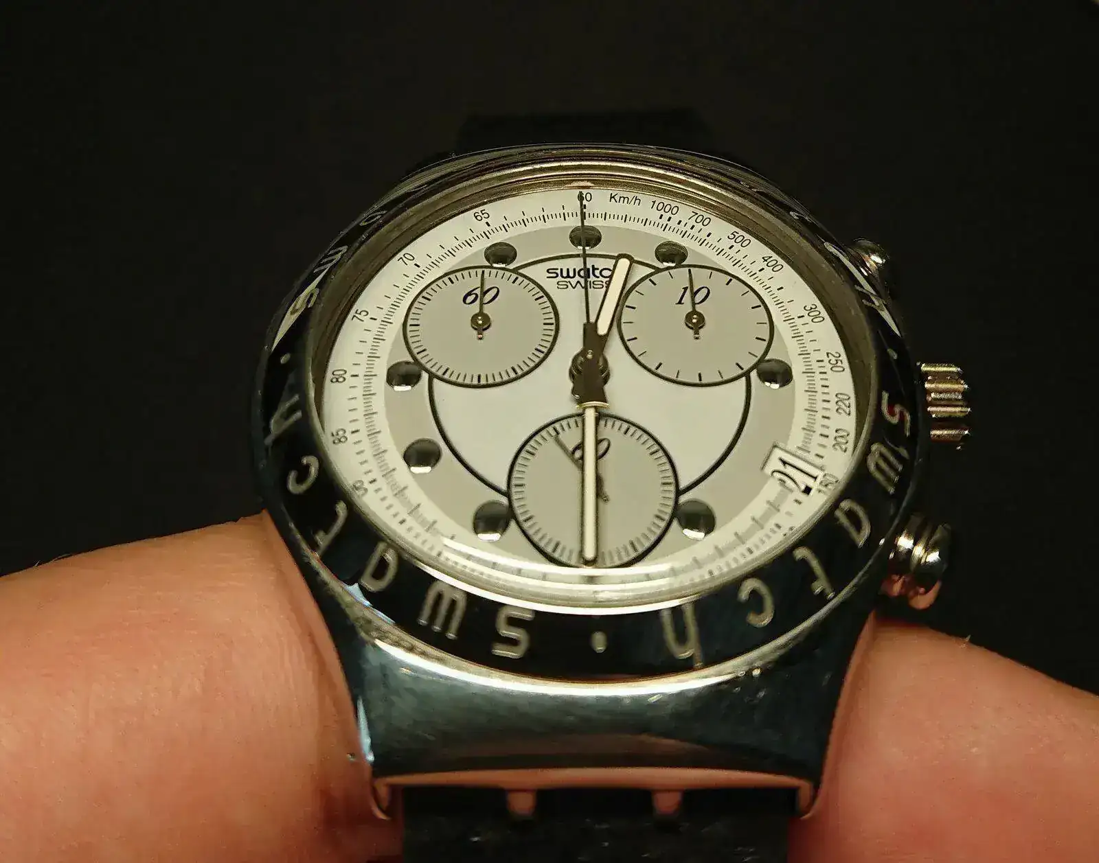

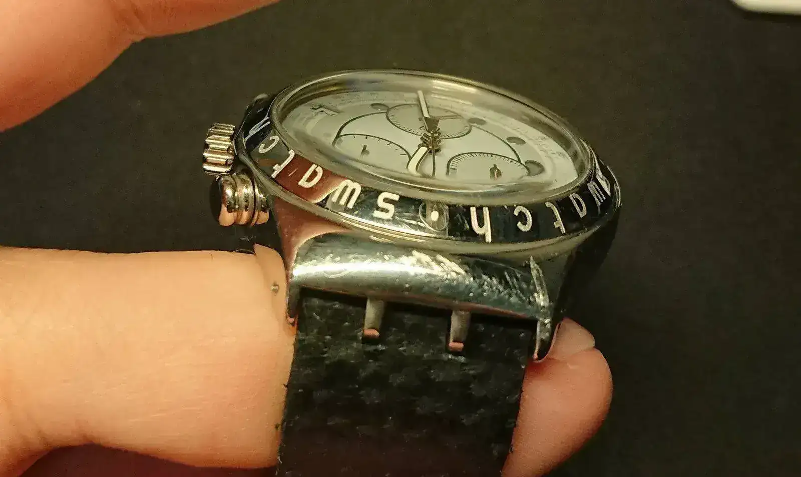

El antes:
Ver el archivos adjunto 934494Ver el archivos adjunto 934495

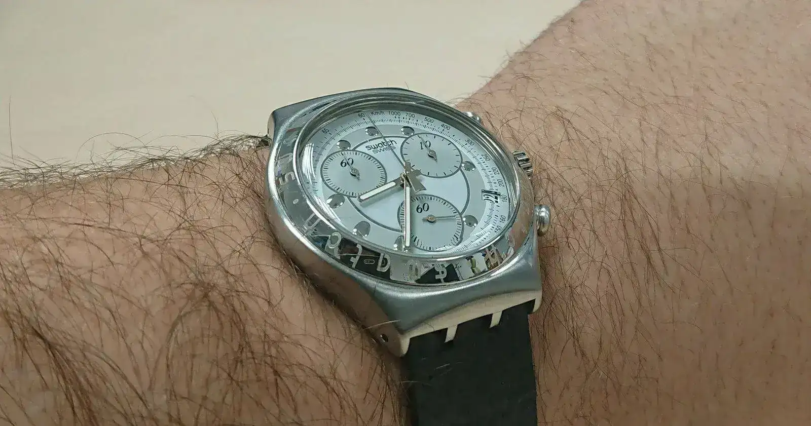

El cepillado:
Ver el archivos adjunto 934496Ver el archivos adjunto 934497
Ver el archivos adjunto 934511
Pues esto ha sido el pequeño lavado de cara al Swatch, estoy bastante contento con el resultado. Dejo pendiente un posible cambio de plexi y el tema de mejorar la correa. Gracias por leerme, ¡un saludo a todos!

Como has echo el cepillado? Con "Scotch-Brite" o con lijas?
Reacciones: byReapers
¡Muchas gracias a todos por los comentarios positivos, me alegra un montón!
Ha quedado muy bien Compa!
En cuánto al cepillado he usado lija al agua para metal de grano 800 y de grano 1200.
Finalmente una pasadita con el scotch-brite y listo.
