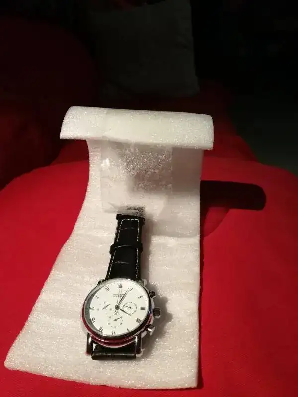

La primera en llegar, un Jaragar de menos 20€.
Llego sin caja, envuelto como una momia,

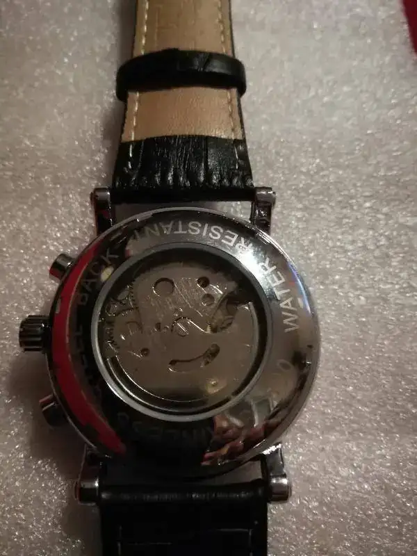

El fondo visto, ni idea de que maquina es, si alguien lo sabe...

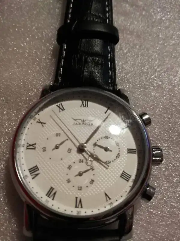

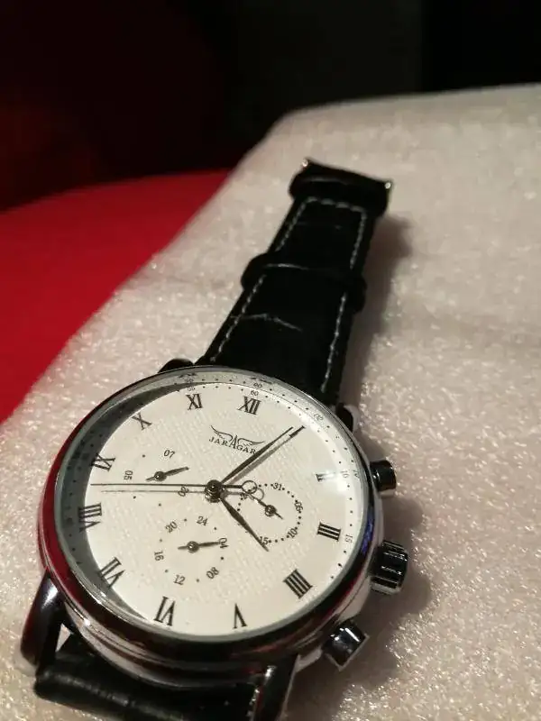

El diseño elegante y muy sorprendido por los acabados,
Pena de que los numeros sean romanos, pero lo olvido al ver ese dial texturado.
Tiene tres subesferas,
La de las tres para el dia del mes.
La de las seis para 24 horas.
La de las nueve para el dia de la semana.
Ahora la pega, le da por pararse despues de un dia y medio de perfecta marcha, y no se porque puede ser, si alguien tiene idea pues le agradeceria la pista, porque por lo demas, encantado con el.

Muy buenas, puede que la maza de carga del automático no este haciendo bien su trabajo. Eso o que no tienes poca actividad :-P. Día y media puede ser la carga en estas maquinas. Prueba con el reloj sin marcha a cargarlo manualmente a tope y comprobar cuanto aguanta. En el menor de los males tendrías un manual. Si hay otro motivo que frene el rodaje, habría que ver el motivo.

Los Jaragar según recuerdo tienen de la autonomía más pobre que existe, olvídate de 40 horas como muchos.
Por otro lado, ya que tiene fondo visto, mira que la masa oscilante gire bien y sin complicaciones, y su lo hace, debería de funcionar la carga automática.
Si no lo hace, seguramente la bata roce con la masa y no gire, se puede subsanar haciendo chapuzas varias. Si es así quejate que quizá te devuelven importe parcial ya que sería defectuoso o importe total ya que según tú no carga.

Hola compañer@s, les comento que alguna vez un amigo me trajo un reloj de esta marca para que le echara una repasada, yo después de abrirlo, descubrí que el tornillo que sujeta la masa oscilante estaba suelto, así que lo quite, desmonte la masa oscilante, revise que todo estuviera en su lugar y monte masa oscilante y correspondiente tornillo y al parecer el susodicho reloj no volvió a molestar.
