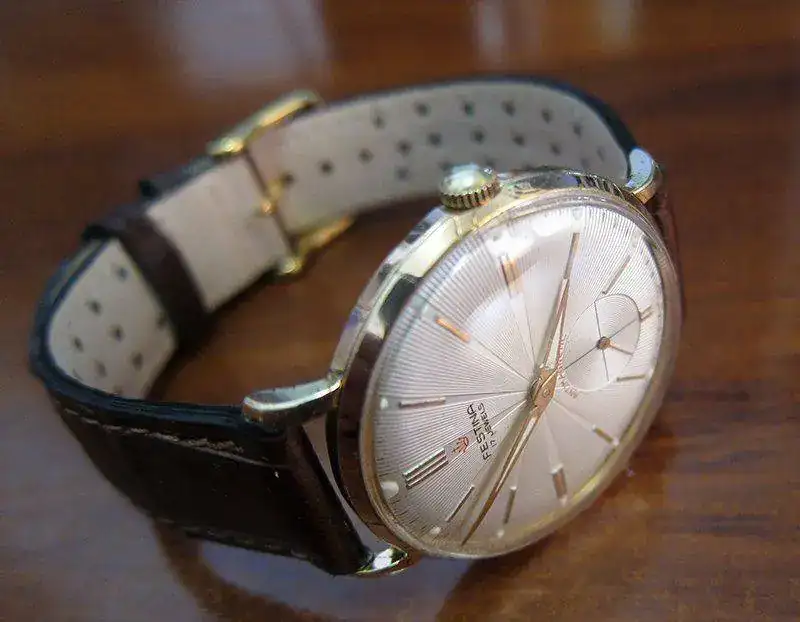

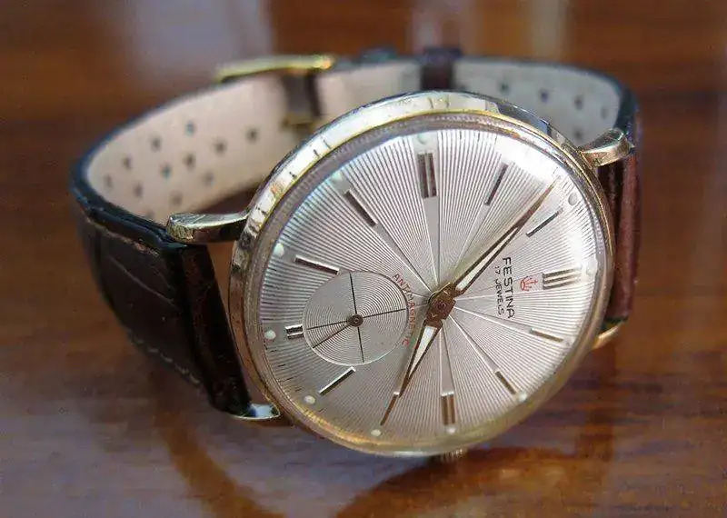

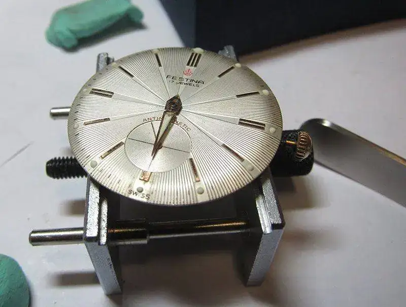

Os presento un Festina algo viejecito que monta un AS1130, lo acabo de poner a punto.
Me ha dado bastante guerra pues no conseguía colocar la espiral en el volante a la medida correcta, la original por lo visto estaba recortada y adelantaba mucho así que he reutilizado una de otro calibre pero no conseguía ajustarla, ahora lo tengo en unos 30 segundos / día que no está nada mal.
Lamentablemente la caja tiene algunas rayas algo profundas, iba a chaparla pero me temo que no quedará bien.
He relumeado las agujas y los índices, de noche aguanta como un campeón. :drool:

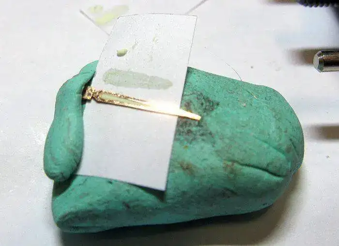

Utilizo un kit de la casa AF que contiene la cola, el disolvente y el polvito luminoso, es de color verde claro.
Lo que más me cuesta son las agujas pues hay que rellenar el hueco que tienen, yo pongo un papel debajo y las sujeto con rodico, antes de que se seque del todo muevo el papel para que no se quede pegado y se desprenda la materia luminosa al quitarlo.

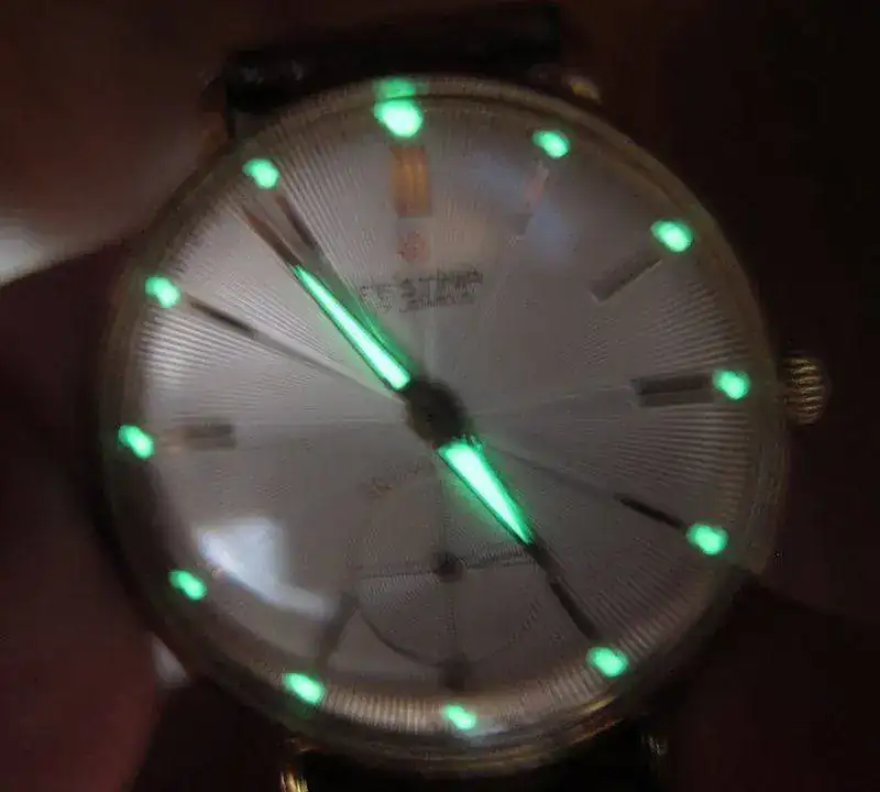

Unas fotos:
y el efecto, movida pero creo que se aprecia:
