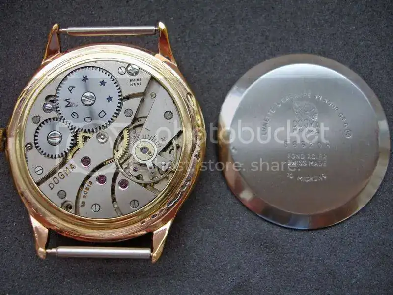

Te acompaño, uno "Repe", el de 21 Rubies en Dogma, versión Top, que hoy disfruta nuestro buen Amigo Sakarino.

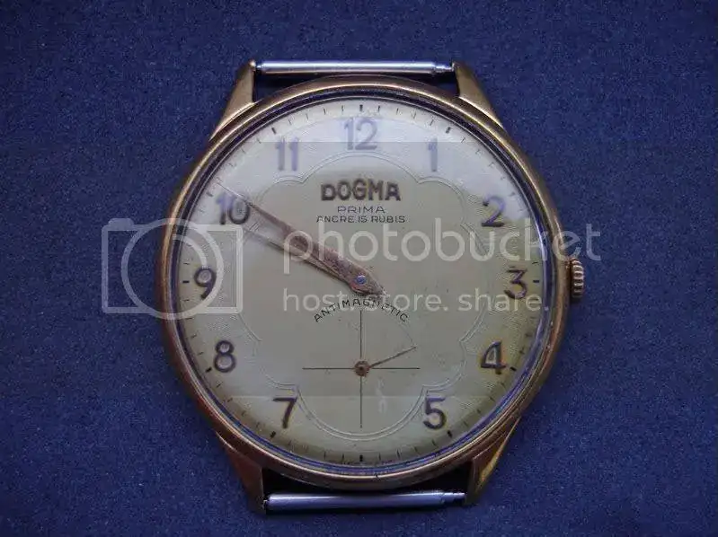

Un Dogma Prima, con un sonido envidable:
