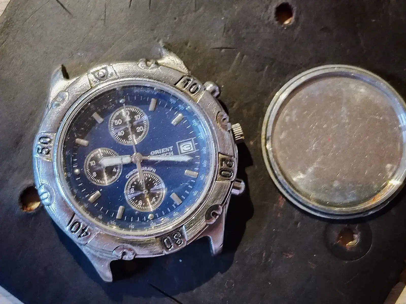

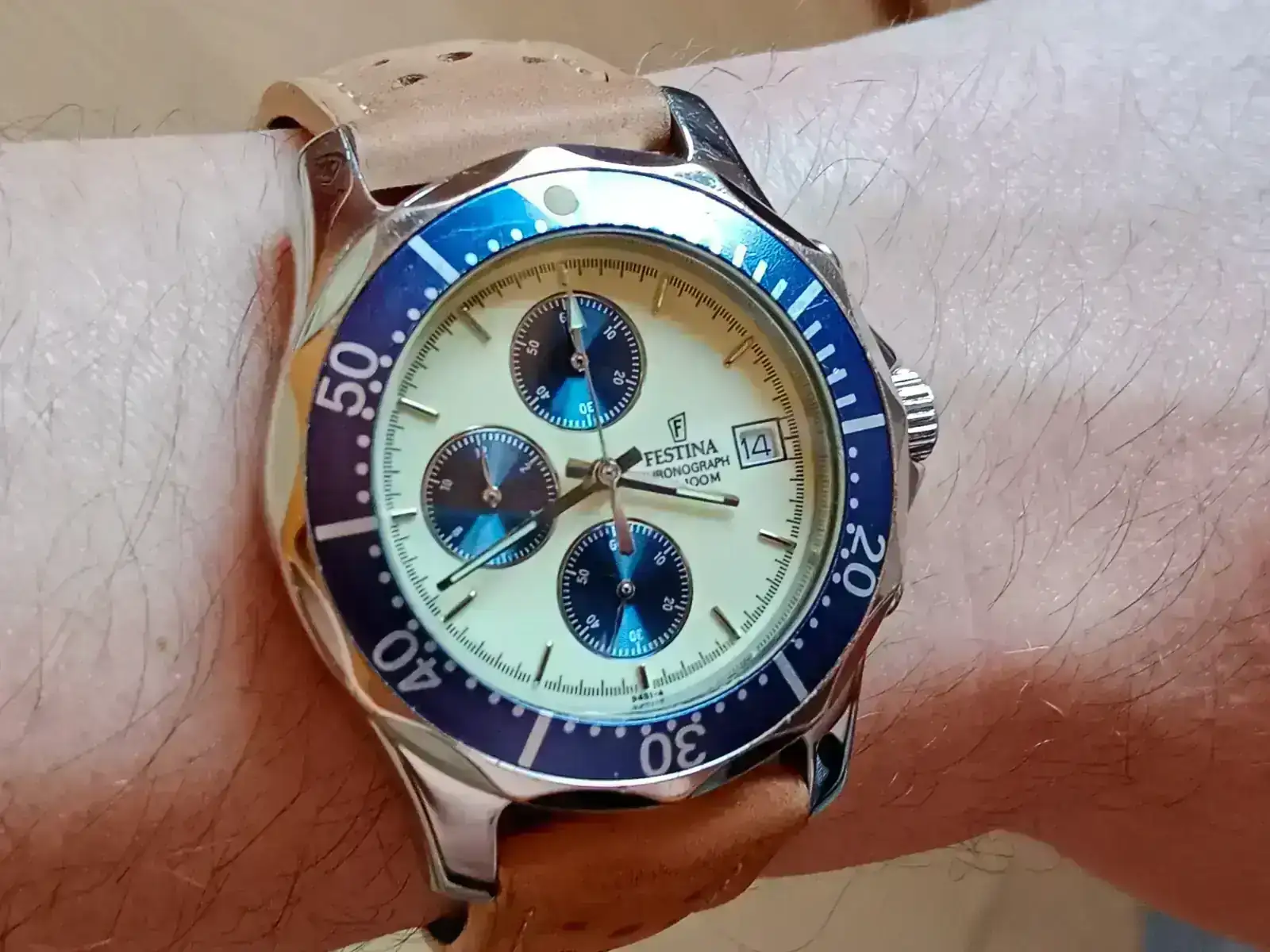

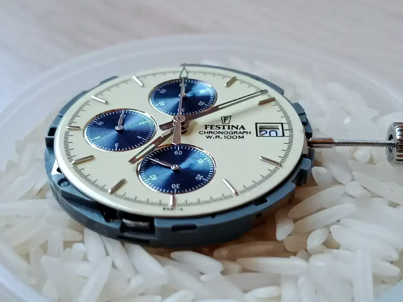

Le compré a un señor de Córdoba, por Wallapop, un Orient noventero que no funcionaba, me pareció precioso y me apetecía manipular un calibre cronógrafo Miyota tan típico de los 90, lleno de agujas por todas partes. Tengo otros de esa familia entre mis relojes de juventud, Lotus y Festina, pero son multifunción, no cronógrafo.
El daño era por entrada de agua, probablemente porque la corona era postiza, y la caja vino sin tubito de la corona. (???). quizá debido a un (otro) accidente anterior.

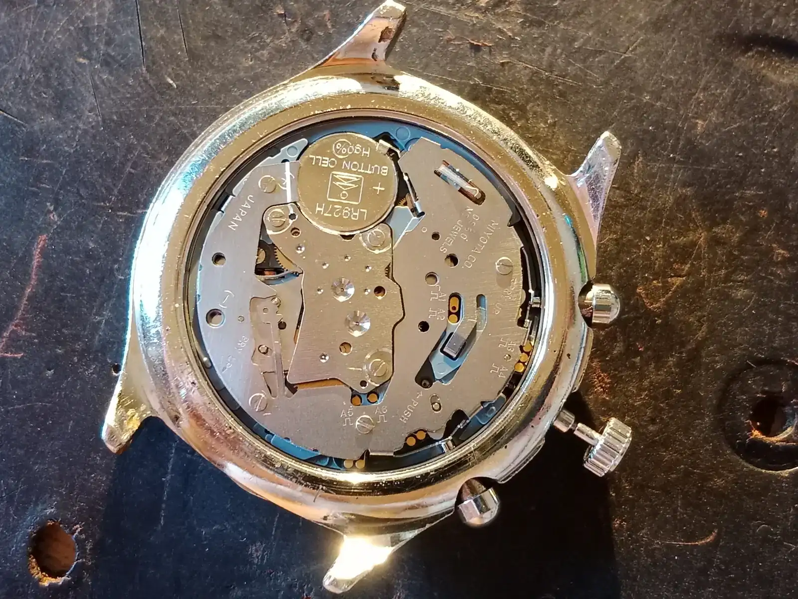

Así que nada, pillé un calibre nuevo -old stock, porque dejó de fabricarse como en 2004- y una caja surtida de agujas y a volar. Encontré en otro surtido que tengo, de coronas, una ad hoc y un tubito para la caja.
Las tres agujas grandes originales, aunque las restauré limpiándolas y consolidando el lume viejo, están oxidadas y tienen la podredumbre famosa del lume, así que las guardo con cariño en una caja. Las tres pequeñas las limpié y van bien. El bisel no giraba, así que metí la caja entera (sin calibre) en agua con jabón y amoníaco y luego su poquito de WD40 y ya va fino. Mismo procedimiento para los pulsadores, pero aceite de silicona.

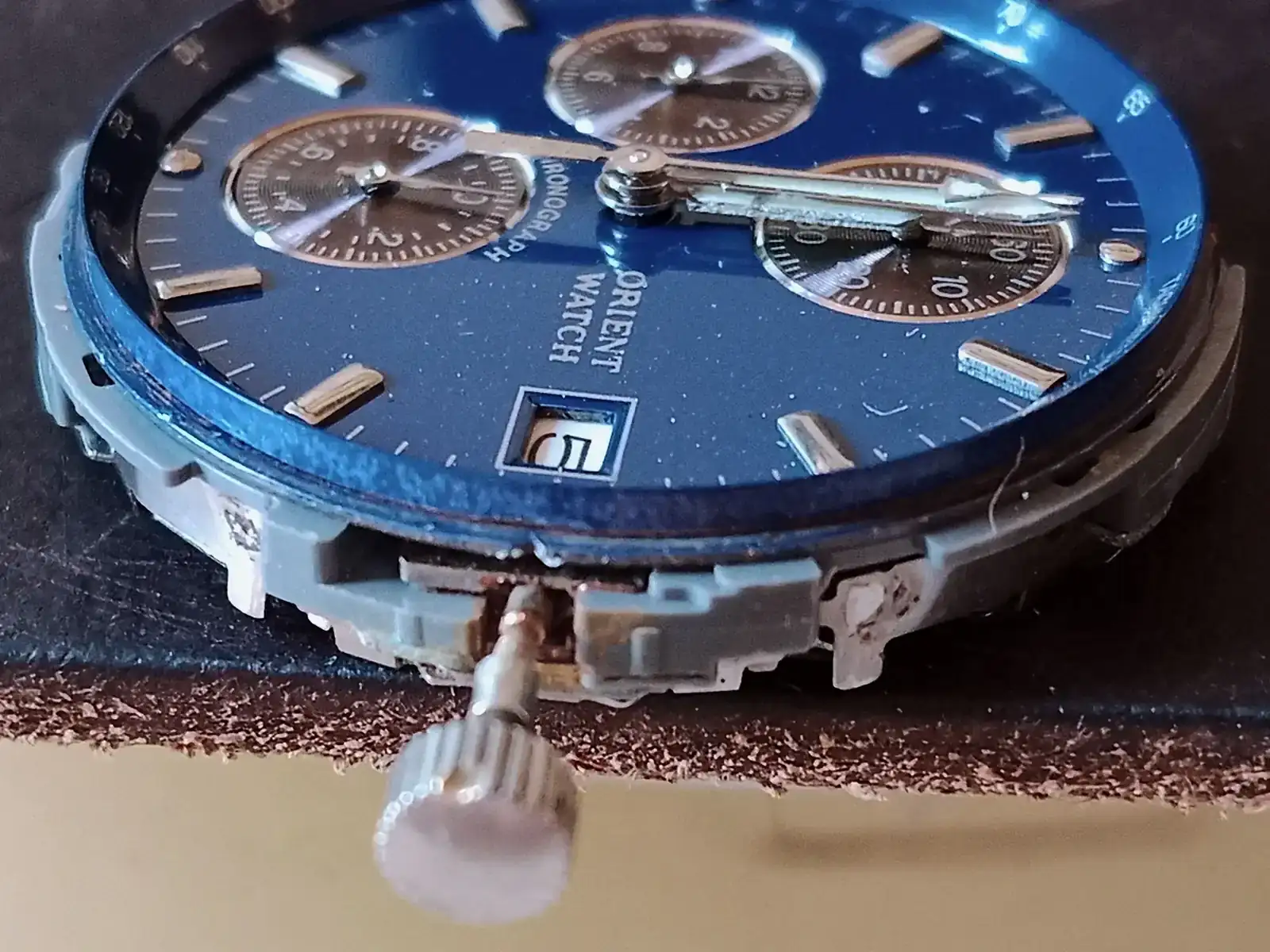

Para colocar las agujas pequeñas, con la corona en posición 0, se pulsa el botón inferior reseteando el crono y se montan apuntando a 0 o 60. Las tres grandes, a las 12 todas en posición 3 contando con el salto de día. Lo estupendo del calibre es que las dos segunderas, de décimas y segundos, se pueden calibrar luego a base de apretar botones.

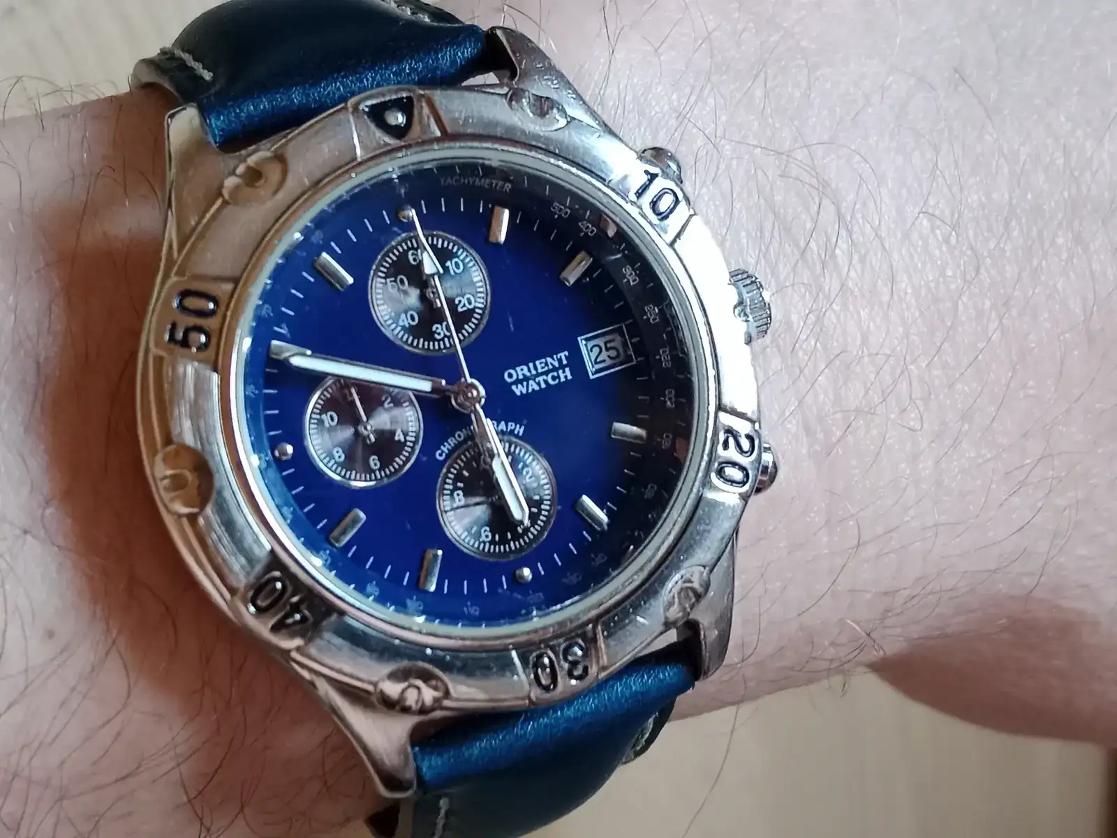

El vendedor, muy amable por cierto, me ofreció el brazalete que tenía con el reloj, pero entre que era Lotus, mixto y estaba hecho polvo, decliné, le pedí a Gemini que me conjuntara una correa de cuero, eligió una azul con pespunte blanco, me pareció bien y compré en AE la más parecida:

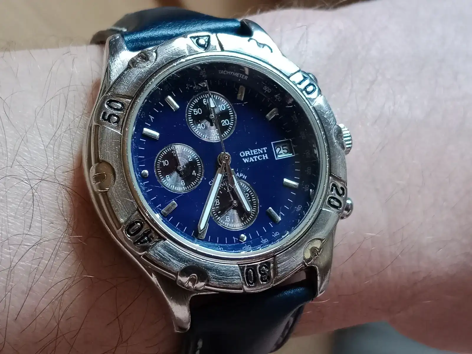

La esfera lacada tiene un sabroso tono de azul:
El 0S60 es un pedazo de calibre en su funcionamiento, muy agradecido de montar. Como curiosidad, mencionar que es una caja de 40mm, y no tiene bata de calibre, encaja perfecto sin más. Eso sí, éste no es de titanio como muchos de sus contemporáneos, y pesa lo suyo.

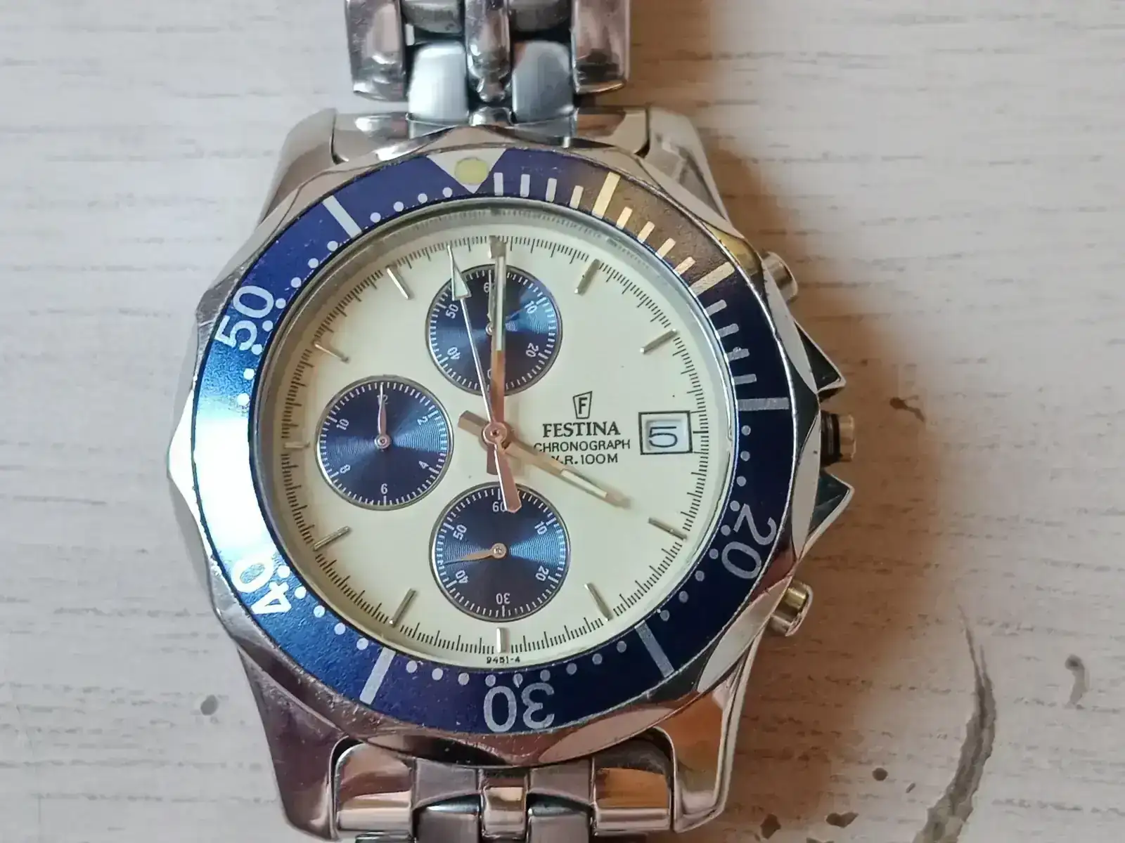

he pillado otro 🤣
cuyo calibre, no ha podido ser salvado. empezó oliendo a podrío y luego ya empezaron a dejar de funcionar cosas.
