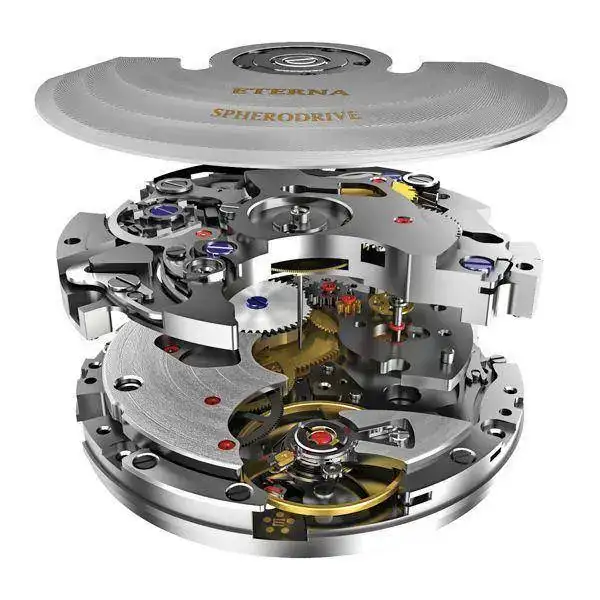

Hola , ten en cuenta que un chrono mecanico necesita espacio para ubicar las funciones en 2 alturas minimo , precisa de un minimo de espacio y si es automatico 3 alturas.

Desde hace mucho, marcas de todo tipo, incluídas de alta gama, compraban y compran los mecanismos a empresas relojeras externas o incluso únicamente los módulos cronográficos o cronógrafos que posteriormente ensamblan, montan y afinan en los mecanismos de base. Esto hace que se superponga en el mecanismo varios niveles de mecanismos que componen el reloj por lo que el movimiento va ganando en altura.
Cuanto más plano sea el mecanismo, es indicio de que el reloj puede ser manufactura o no, pero si intuírse que es un mecanismo desarrollado y terminado en el mismo proceso y no obedece a la suma de varios componentes ensamblados posteriormente.
