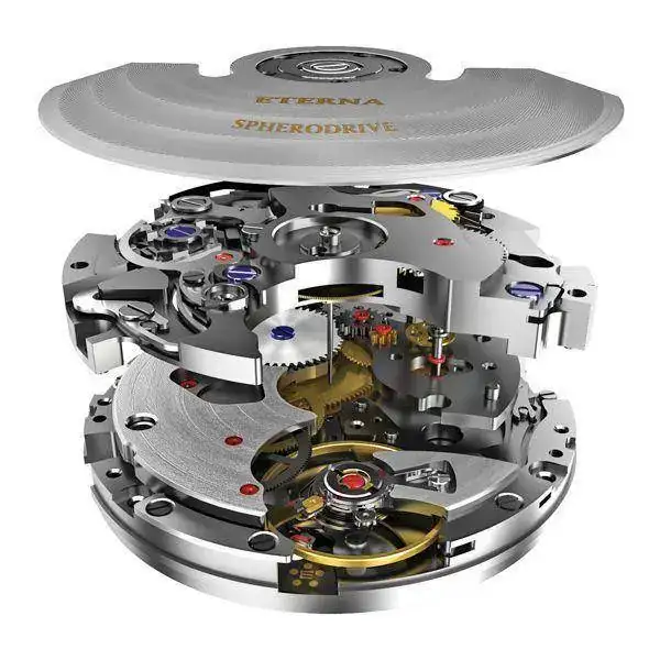

Hola , ten en cuenta que un chrono mecanico necesita espacio para ubicar las funciones en 2 alturas minimo , precisa de un minimo de espacio y si es automatico 3 alturas.
Un crono es un reloj "normal" al que luego se le pone encima otro "reloj" que hace las funciones de crono.
Ya sé que es poco técnica mi explicación pero creo que sirve para entenderse. Por lo tanto son altos por que es como si llevasen dos calibres.

Desde hace mucho, marcas de todo tipo, incluídas de alta gama, compraban y compran los mecanismos a empresas relojeras externas o incluso únicamente los módulos cronográficos o cronógrafos que posteriormente ensamblan, montan y afinan en los mecanismos de base. Esto hace que se superponga en el mecanismo varios niveles de mecanismos que componen el reloj por lo que el movimiento va ganando en altura.
Cuanto más plano sea el mecanismo, es indicio de que el reloj puede ser manufactura o no, pero si intuírse que es un mecanismo desarrollado y terminado en el mismo proceso y no obedece a la suma de varios componentes ensamblados posteriormente.

Los Calibres cronográficos son, en general, más gruesos que los calibres sin cronógrafo, unos ejemplos de grosores:
Sin Crono:
ETA 2824-2 -- 4'6mm
JLC 899 -- 3'3mm
Con Crono:
Valjoux 7750 -- 7'9mm
ETA 2894 -- 6'1mm
JLC 751A/1 -- 5'7mm
Patek Philippe CH 28-250-C -- 6'6mm
Pero como se puede comprobar son diferencias de unos 2-3mm, si con una 2824-2 se pueden hacer relojes de 10mm de alto (el Hamilton Intramatic, con cristal abombado), con una gruesa Valjoux 7750 podría hacerse uno con una altura de 13mm, sin muchos problemas.

También será más grueso un crono con calibre modular (módulo "hora" más módulo "crono", como los ETA2892 + Dubois Depraz), que un calibre cronográfico integrado, es decir, que se ha desarrollado con el crono integrado en el mismo. Ejemplos de estos últimos son el ETA7750, Poljot 3133, Lémania 5100 🙂drool:), ...
