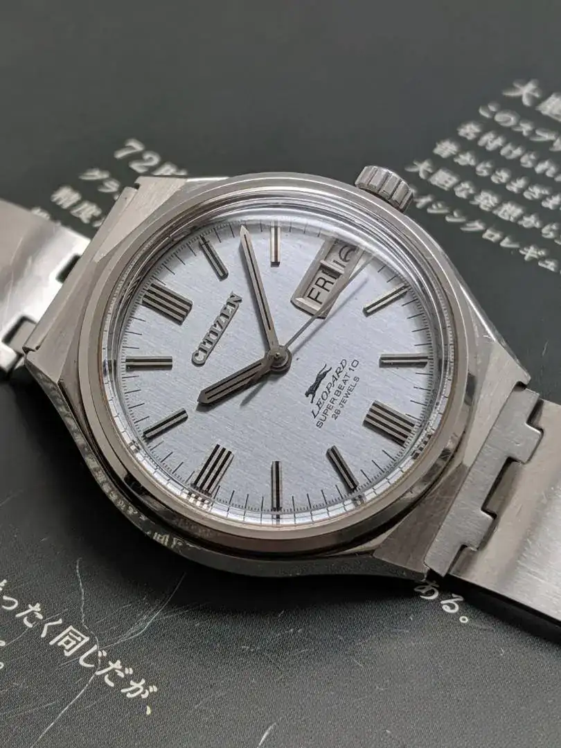

los citizen leopard claro , y varias marcas que en los años setenta montaron etasas genericos a 36000 se me viene a la cabeza titoni pero hay mas

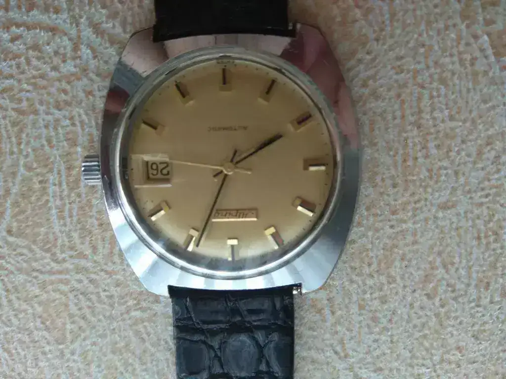

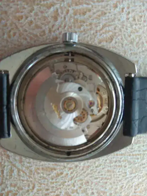

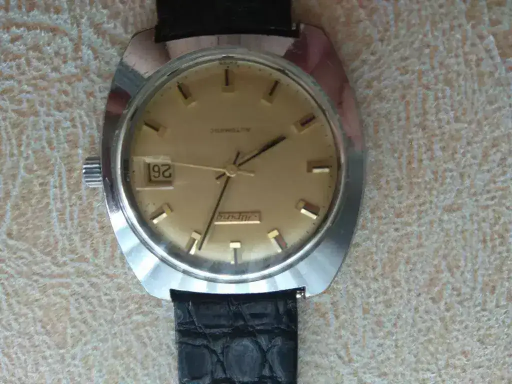

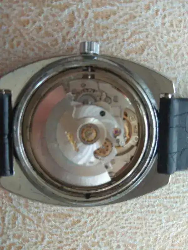

Aportó este Alpina con calibre Eta a 36000
