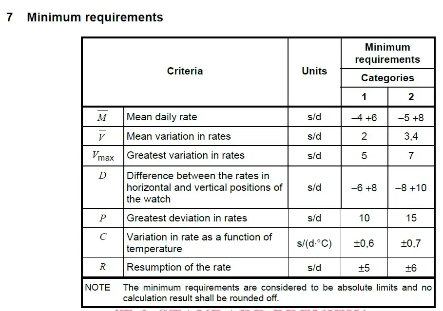

Por cierto, la ISO se encuentra aquí:
y el resumen de los requisitos son estos:

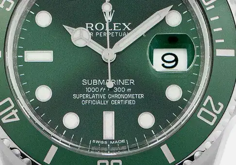

3º) La certificación Superlative es interna, la hace Rolex. La desviación aceptable es de -2/+2, o sea, un margen de 4 segundos (no 5 como METAS), pero sí que se admite que el reloj atrase. Todos los movimientos Rolex son COSC por lo que, aunque no se plantea como requisito, en la práctica todos cuentan con una certificación previa independiente. No está claro cuánto tiempo testean la precisión del reloj, aunque dicen que las pruebas completas duran 15 días. Los relojes se exponen a campos magnéticos de 10.000 Gauss, una diferencia importante respecto a METAS, pero que, sinceramente, no tengo ni idea de su relevancia práctica.
Hay que entender que si no fuera por las fuertes (y merecidas) connotaciones negativas del término, creo que pocos dudarían en llamar al suizo "estado fascista" por su modelo social y de relación empresa-estado, por lo que todo lo relacionado con el comercio, creo yo, debe verse bajo ese prisma.
Hace "feo" que Superlative sea una "autocertificación" de Rolex (y que venga de reutilizar un término que ya usaba Rolex de forma completamente vacua) pero ¿hay tanta diferencia si lo hace una "fundación independiente" en la que tú pones todos los fondos y que hace lo que tú le digas que haga? Cosa que no es nueva: COSC, que yo sepa, está bajo control estatal pero nació, qué casualidad, básicamente para decirles a los japoneses que ahí no cabían en cuanto empezaron a ganarles concursos. El Punzón de Ginebra también nace como una agrupación sindical (en el sentido de síndico del renacimiento, no en el sentido "ugt y comisiones obreras") para "exclusivizar" a sus miembros... con los previsibles resultados a los que ya Adam Smith dedicó un par de capítulos.
Con esto no quiero decir que sean malos estándares (todo lo contrario: creo que, afortunadamente, son de los buenos) pero sí que conviene entender su contexto y, con él, hasta dónde pueden llegar.

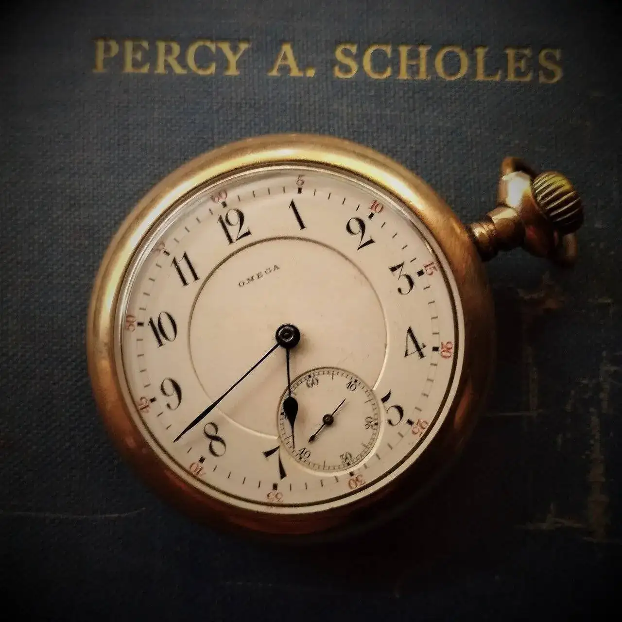

Antes de que llegaran los japoneses ya existían en Suiza certificados de cronómetro para relojes. Se controlabban en lo que se llamaban "Bureaux suisses de controle officiel de la marche de cronometres" en Bienne, La Chaux de Fonds, Ginebra , Le Locle, Saint Imier, Le Sentier y Solothurn. Los certificados estaban divididos en "con mención" y "sin mención".
Exacto. Y a ellos acudió Seiko en los años 60, tanto a Neuchâtel como al Concours de Genève. En 1968, Seiko ocupó los puestos cuarto al décimo en cronómetros de pulsera y en cuarzos se llevó los tres primeros premios; en Neuchâtel, que ya no hacía concurso pero seguía emitiendo certificados, consiguió 73 certificados de cronómetro astronómico... y ya no hubo más concursos. En los años siguientes, Seiko siguió consiguiendo certificados de cronómetro astronómico para sus 4520 hi-beat (hi-beat "moderno", a 36000 alternancias)...
Y en 1973 se fundó el COSC... solo para suizos.
En 2009 volvieron los concursos, añadiendo la nueva condición de que serían relojes "vestidos" en sus cajas... pero solo para europeos.

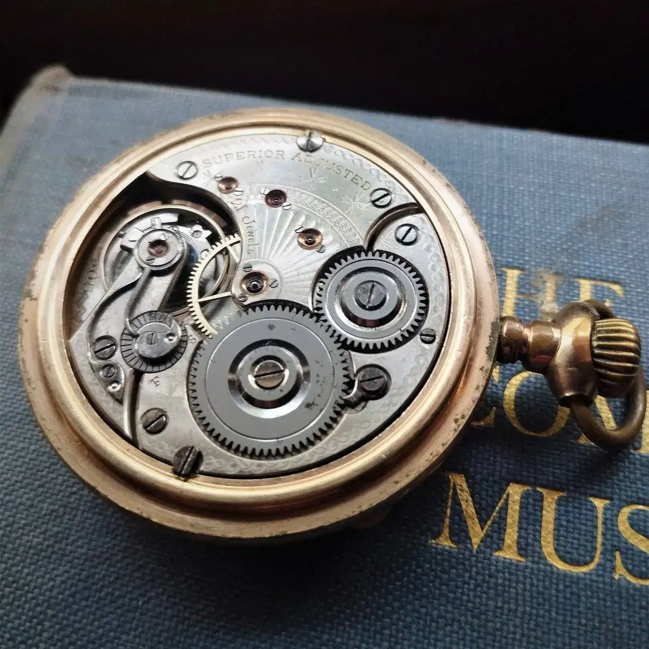

Efectivamente y un reloj tardaba meses en ajustarse. Este de mi colección llevaba una certificación de Bienne y el "superior adjusted" grabado en su pletina y fue vendido en Canada.
Reacciones: Ferion, javier ochoa, jmnav y 4 más

En mi opinión, y partiendo de que, en efecto, es mucho mejor una medición de la variación mensual, la realidad es que hoy los "one watch owners" son pocos y que casi todo el mundo rota entre relojes. Quizás por eso medir la precisión mensual sea en la práctica menos necesario y venda menos que la diaria. En mi caso, para poder "medir" la precisión de mi UltraChron estuve un par de semanas llevándolo a diario y, probablemente, sea el tiempo más largo que he llevado un reloj en muchos años. Cuando en las pasadas Navidades me regalaron el Zulu Time, lo llevé una semana seguida para comprobar su marcha y, desde entonces, nunca lo he llevado más de dos o tres días seguidos.
Lo de "habrá cambios cuando pasen a hablar de segundos/mes" no lo decía desde el punto de vista técnico sino como herramienta publicitaria, para lo que importa poco que uses o no el reloj.
En segundos/día ya no hay mucho más a donde ir porque los números son ya muy pequeños y una mejora significa poco impacto emocional. Pero los números son fáciles de convertir en arma publicitaria: ¿que tú tienes un WR de 100m? ¡Pues yo 200m! ¡¡Pues yo 1000m!! ¡¡¡Pues yo 10000m!!! (muy barato, sobre todo cuando no hace falta que garantices el numerito) y ahora se ha puesto de moda la reserva de marcha y lo mismo.
Y no solo eso, también hace relativamente fácil mover el foco hacia otros números. Esto se ve, quizá mejor, en la industria automovilística: en los años 80 todo era "pues mi coche pilla los 200km/h" y "me hago el Madrid-Barcelona en cuatro horas" y hoy es "me hago el Madrid-Barcelona con solo 10 litros" o "me hago 2000km con un depósito" o, ahora (times are, again, a-changin') con mi eléctrico me sale el kilómetro por 2 céntimos y consumo 0.05kwh, menos que una bombilla :laughing1:
Así que, el día que quieran / les interese, oiremos hablar (ojalá) de 30 segundos/mes ¡15 segundos/mes! ¡¡10 segundos/mes!! ¡¡¡5 segundos/mes!!! Diiría que, hasta ese momento, hemos tocado techo, o casi (sí: los +5 de Omega, por ejemplo, puede que se conviertan en +4 para cubrir el mismo margen que Rolex, mejorándolo por el hecho de ser solo de adelanto... aunque sospecho que la diferencia actual pueda deberse precisamente a un "acuerdo de no agresión" entre Swatch y Wilsdorf)
Como digo, lo de Rolex no es una certificación, es un control de calidad, o una garantía, pero vende más hablar de certificación, que te trae a la mente la intervención de un tercero imparcial, que una garantía o compromiso de rendimiento. Desde luego, y a efectos prácticos, es mucho mejor que un fabricante te garantice (y, por tanto, se obligue a cumplir) que un reloj no desviará más de 2 segundos al día durante X años de uso, a que un tercero imparcial certifique que un reloj concreto no desviaba nada cuando le hicieron las pruebas.
Exacto. En el ámbito de la hermeticidad al agua y su "historia" hablaba sobre cómo antes del surgimiento de las normas ISO, el cambio de la terminología "waterproof" a "water resistant", etc. la garantía estaba en la reputación de la marca. Aquí es igual: por mucho que la certificación otorgue "bragging rights" al dueño del reloj, en términos prácticos ¿qué prefieres? ¿un papelito que diga "en tal fecha este reloj anduvo así"? o una garantía del vendedor que diga "si va peor que X segundos/día, tú tráemelo que te lo arreglo gratis"? (sobre todo si hay que acudir a dicha garantía pocas veces o ninguna)
Sólo por curiosidad: ¿garantiza Rolex que un reloj certificado por ellos va a mantener la marcha durante el periodo de garantía y asume la intervención si, por ejemplo, se desvía un segundo o sólo "certifica" que la marcha era la correcta cuando salió de fábrica? Es que si es lo primero, me parece que, en efecto, sobran los certificados.
Que yo sepa, se incluye en garantía; no sé si 'de iure' (que supongo que también), pero sí 'de facto'.
