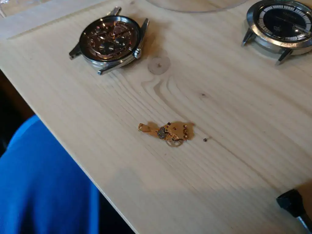

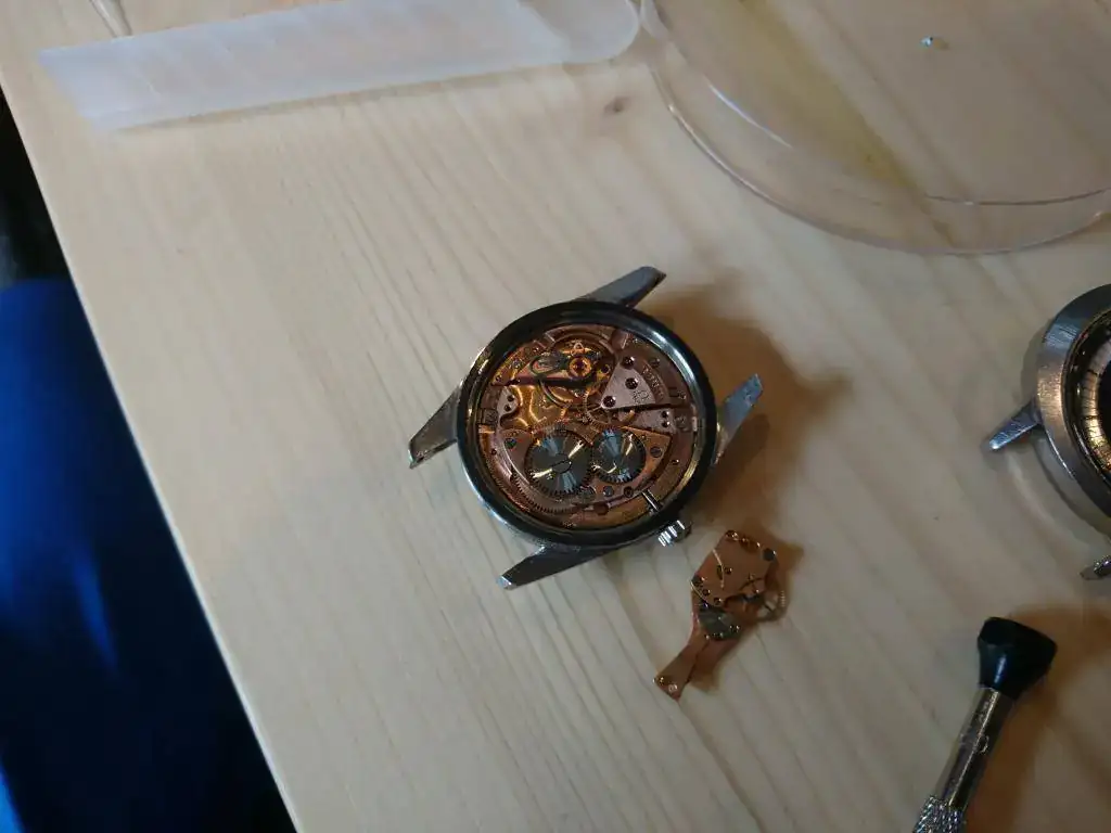

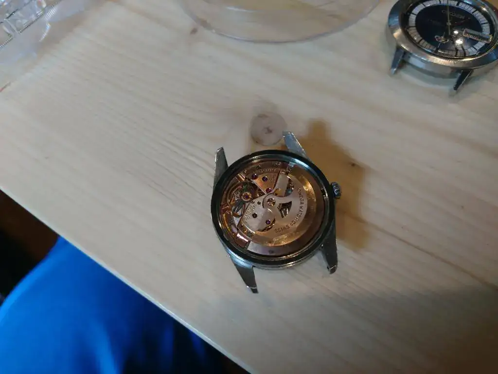

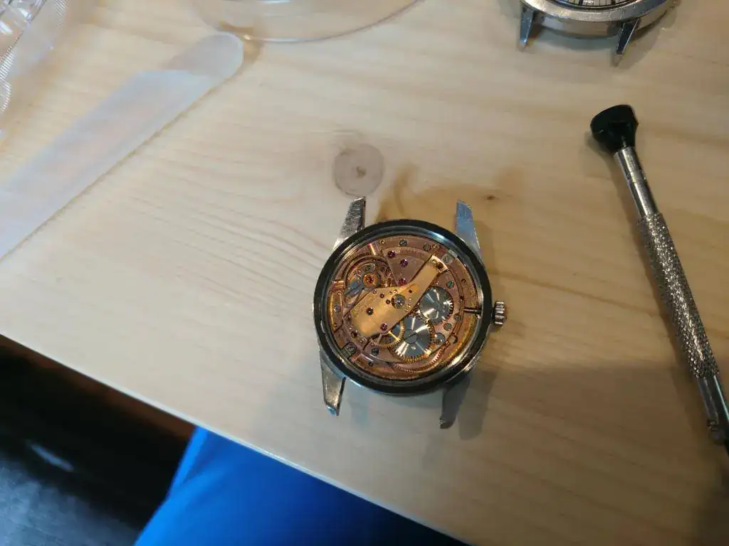

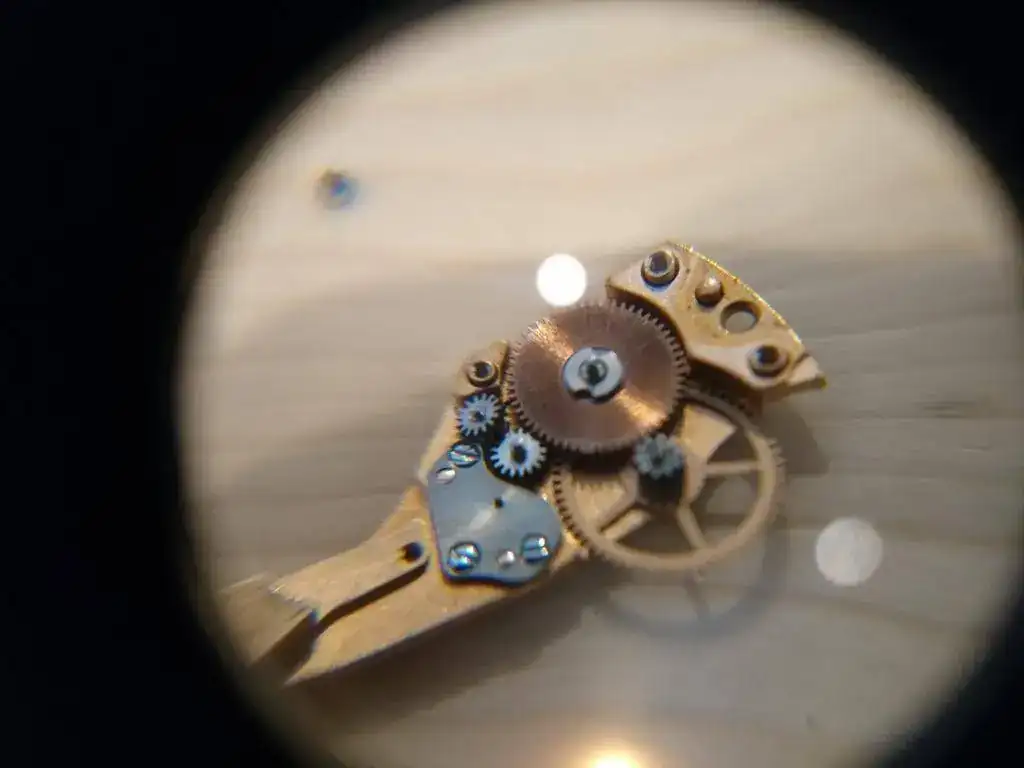

Saludos! Tengo desde hace año y pico un Omega Seamaster que funcionaba regular y por inexperiencia se había quedado apartado, últimamente me siento con más confianza así que me he liado a destriparlo. El calendario no corría, la corona no se queda fuera y la carga automática funcionaba pero la manual iba muy dura.
El paso de día ya esta arreglado, que la tija no se quede fuera es por que el muelle con las dos posiciones esta roto, ya buscando uno por la red. El problema que me falta por resolver es la carga, soy un ignorante en muchos términos asíi que perdonadme si no se como se llaman las piezas...
Adjunto unas fotos para que el post no quede muy soso.
Quitando el puente donde están todas las piezas de la carga automática la carga manual funciona perfecta y suavemente, de modo que debe estar ahí el problema.

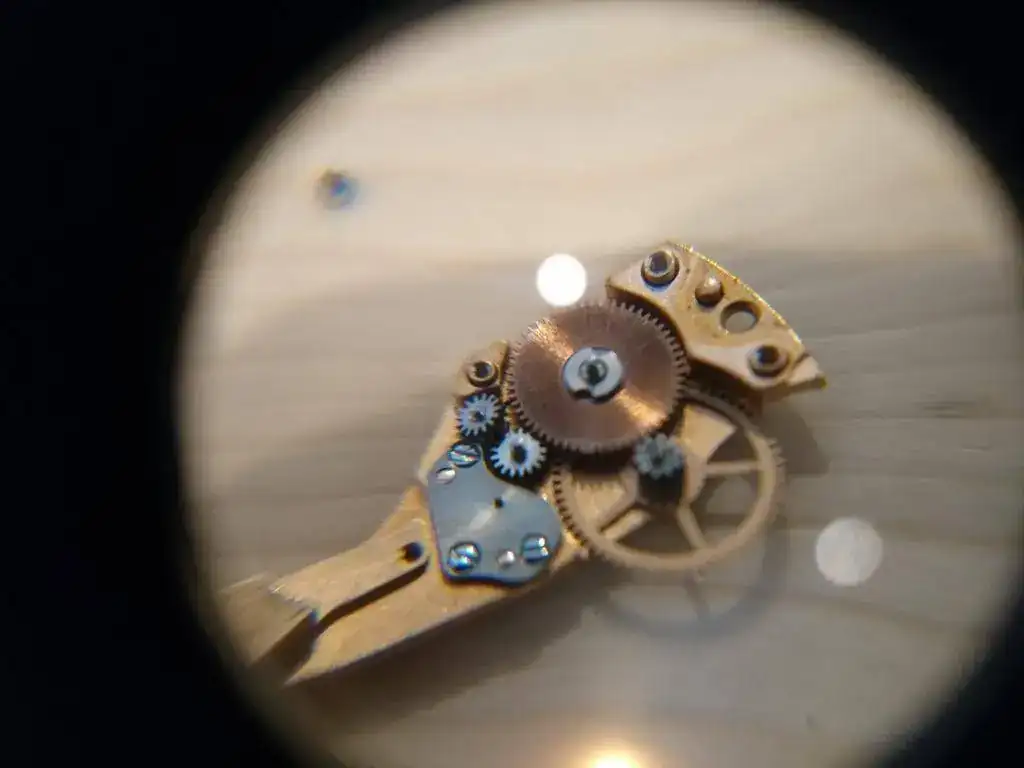

He examinado todos los engranajes con lupa y no se le ve nada raro a ninguno, las gemas están bien y los ejes también. Lo que si he notado es que el engranaje doble grande que creo sirve para enganchar en una sola dirección esta algo duro, dentro debe llevar algún mecanismo como el piñón de una bici para que solo actúe en un sentido unicamente.
Este es el piñón doble en cuestión, la pregunta es, ¿debe girar suave uno respecto a otro? Es la única pieza en la que noto resistencia en el giro de todo el conjunto.
Seguro que alguno de los expertos me puede echar una mano, muchas gracias de antemano.
Buenas tardes
Discúlpame que sin querer le di a enviar al mensaje pensando que de un chat se trataba, efectivamente el problema lo tienes en la inversora y es un problema bastante común en maquinarias automáticas que pecan de carga automática. Tendrás que limpiarla primero sin desmontar y probar, ambas ruedas tienen que girar libremente y con mucha suavidad sin retención alguna; lo ideal sería desmontarla, limpiarla y aceitarla muy levemente como recomienda el fabricante. Si buscas por el foro hay manuales de cómo hacerlo.

El proceso que suelo utilizar en estos casos, dejar el inversor en el primer baño (detergente) durante 24 horas, seguidamente, un lavado con la lavadora. y engrase.
Lo limpie con mi pequeño baño de ultrasonidos y se suavizó mucho el movimiento entre los dos engranajes, el problema es que ahora solo funciona en un sentido, es decir, antes iba duro pero giraba en ambas direcciones, moviendo el tercer engranaje pequeño solo en un sentido, ahora directamente no te permite girar en una dirección, por lo que la carga manual es imposible con todo montado.
Me va a tocar destriparlo a ver que está pasando, a ver si saco un rato esta tarde.

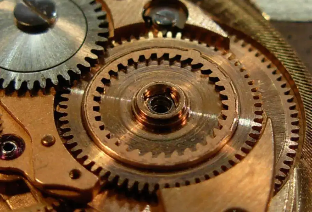

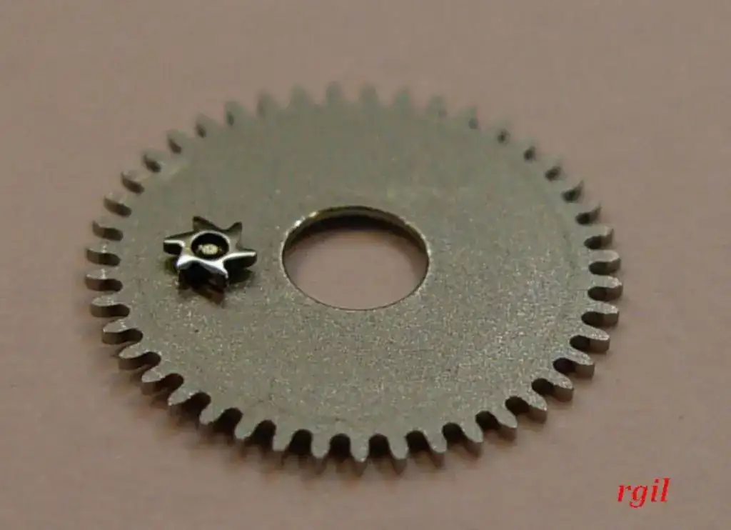

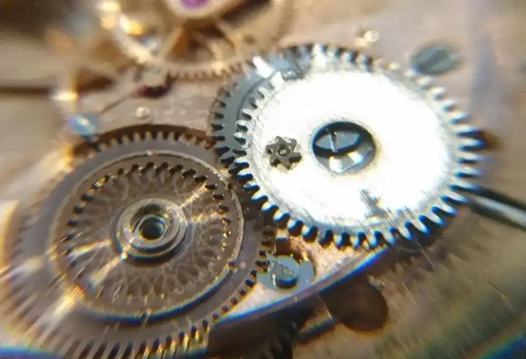

Muchas gracias por la ayuda! Creo que ya voy encaminando la cosa, he vuelto a desmontar el remonte automático, comprobado la inversora y hacía lo que debe hacer, aun va un pelín dura pero mucho mejor que al principio, hace su inversión y el piñón de salida gira en un solo sentido. El problema ahora es el rochete de trinquete, ya iba mal desde que compré el reloj, enganchando solo a veces en la dirección de carga, pero ahora con tanta prueba pues ya no engancha ni para atrás, imagino que el piñón interior estará gastado, adjunto foto del mio VS el del tutorial.
Esto es lo mio:
Esto como debería estar:
Parece que voy a necesitar unas cuantas cosas, el resorte del tiret de dos posiciones lo he encontrado de momento en ebay por unos 30€ el más barato, un poco caro para lo que es...
El piñoncillo planetario no lo tengo del todo claro, ¿podría ser la referencia 550-1441 de este enlace?
    34,7 KB · Visitas: 498
    47,9 KB · Visitas: 490
    16,8 KB · Visitas: 489
No es caro,
es una pieza que se rompe bastante en estos calibres,
y ya va siendo difícil conseguirla.
Sí, la pieza 1441 es ese piñón de rochet.
Parece que en la tuya hay demasiado roce,
ahí debe estar el problema.
