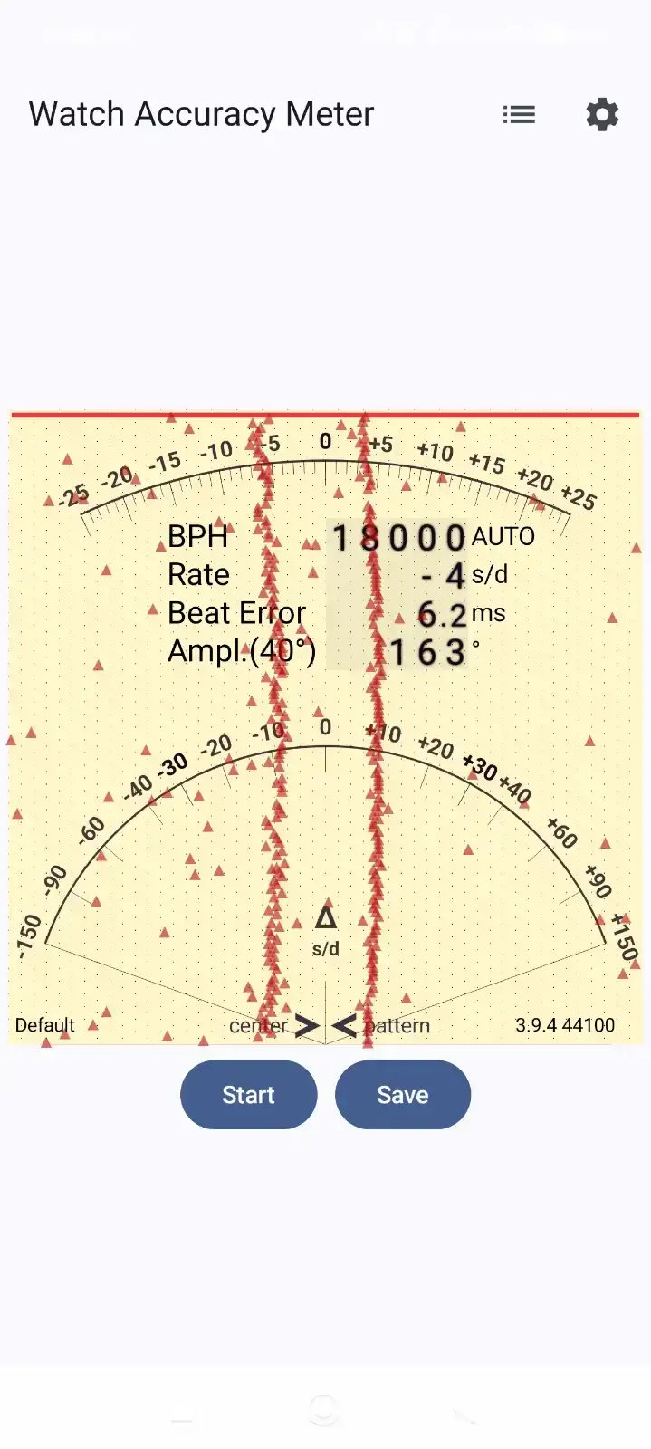

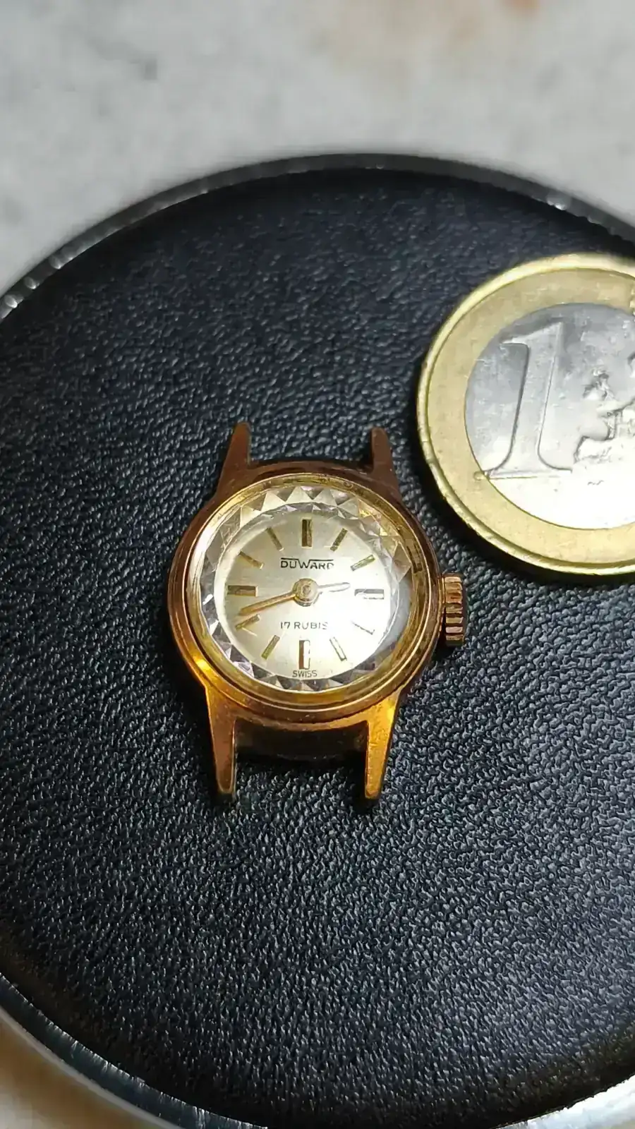

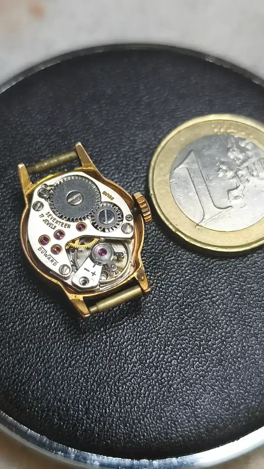

Pues he comprado este mini reloj de señora, me gusta esta marca, pongo unas fotos porq no funcionaba pero lo he aceitado y esta vivo, en primer lugar fotos del modelo y luego uno de la gráfica de la aplicación, no os riais q estoy aprendiendo, y me comentais el desfase q tiene a que se debe y así voy aprendiendo.Gracias

Vereis q le falta un tornillo, se lo habia quitado para ver si estaba bien el rubi del eje de volante y que este no estuviera despivotado. Ya se lo he puesto.
Vuelve a medir con el tornillo apretado, posiblemente desaparezca el ruido (los puntitos alrededor de las dos líneas).
Entiendo que no has hecho un servicio completo, por eso tiene poca amplitud. Aparte, necesitaría ajustarse el error de ritmo (que ambas líneas queden juntas)
Error de ritmo....como se hace eso.

pues toqueteando la palanca donde está sujeto el extremo de la espiral (siempre y cuando ésta esté bien sujeta y no esté deformada y pivote bien etc etc 🤣

Domenico, si lo toco lo adelanto o atraso pero no consigo juntar las lineas.
La palanca que lleva un tornillo. Tienes que moverla un poquito para un lado y ver si el error aumenta o disminuye. Segun convenga debes ir moviendola. cuando el error este corregido (margen 0,5) luego corriges la marcha con la otra palanca.

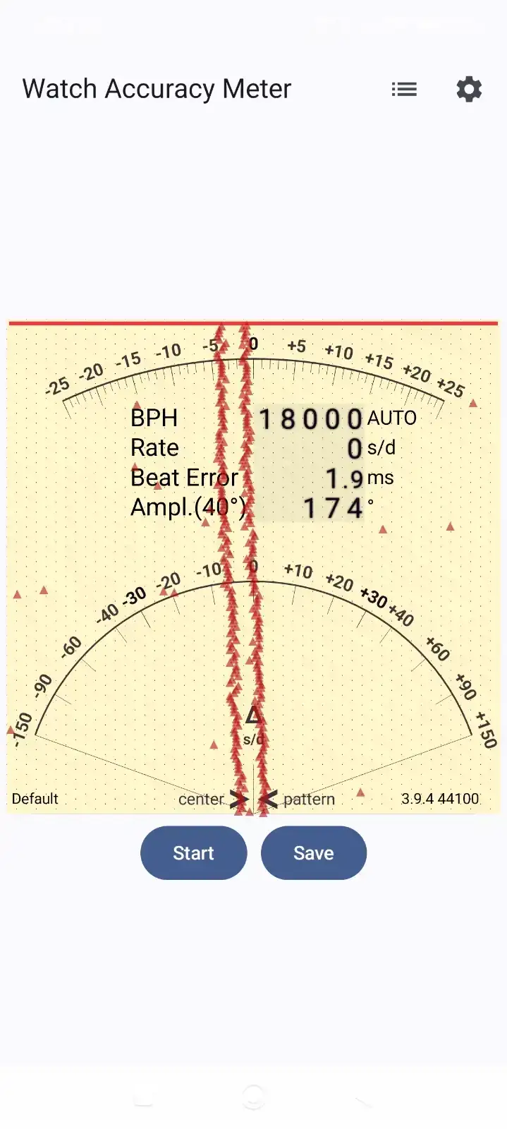

Esto es lo más que he podido ajustar, sin mucha idea y con vuestra ayuda.
Como lo veis?
ha mejorado bastante, pero aún podría mejorar más. según como lo veas. por la pinta de las líneas (más o menos rectas) podrías acercarlo más ese 0.5 que dice @ismabel
es cuestión de mover la del tornillo ignorando la otra, fracciones de mm en un sentido u otro y ver si aumenta y disminuye. si aumenta, pal otro lao, si disminuye, un pelín más en ese sentido... te pasaste y vuelve a aumentar? pal otro lao 🤣 es muy entretenido
cuando sea menos de uno, y casi hasta 0 o 0.algo, vuelves a la palanca de velocidad

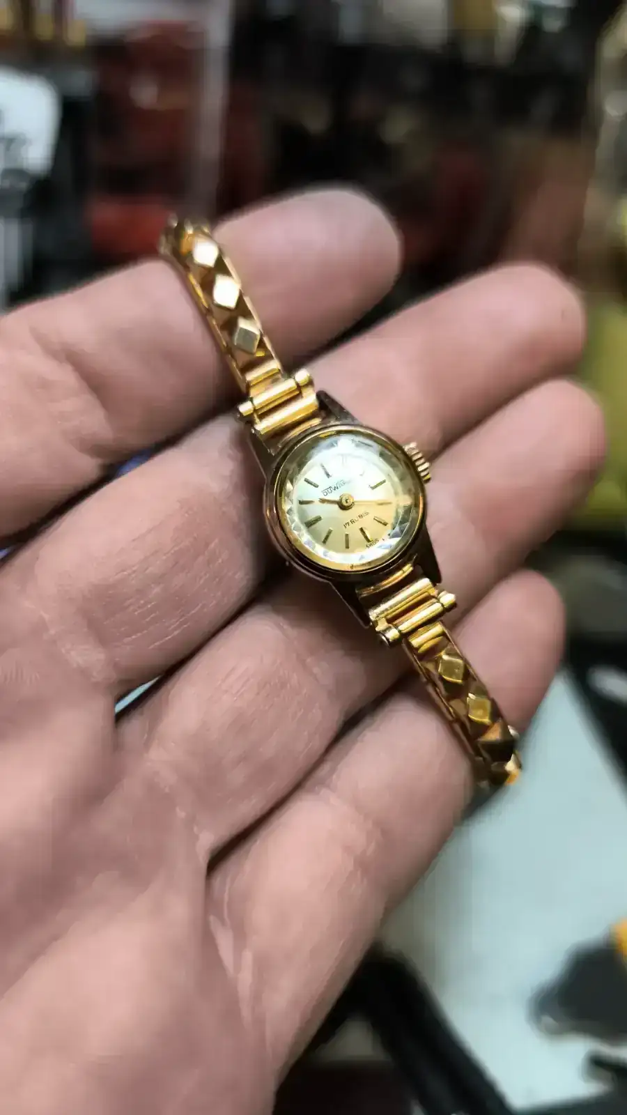

Hola de nuevo, ya lo tengo listo y funcionando bastante bien, muy contento de como ha quedado. Al final armis de la epoca a juego, como lo veis?

Le queda super way.
