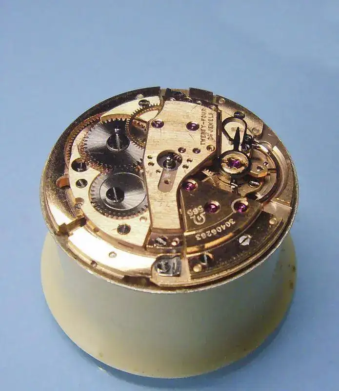

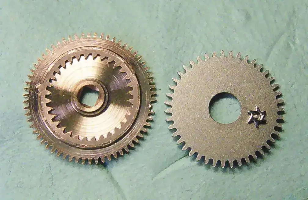

Omega, en los automáticos de la serie 550, utiliza dos rochetes para cargar la cuerda; uno en acero y otro, que realmente es el auténtico rochete, encobrizado; y ambos unidos por una simple rueda: un ingenioso sistema que no me atrevo a decir si es más eficaz que los de otras marcas o no; ni si es o no más problematico. Pero es curioso.

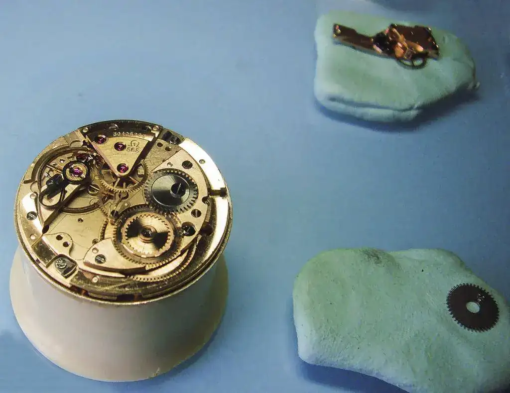

Aprovechando que en el último que he terminado de ensamblar (mostrado hace unos días en el hilo diario) he tenido que cambiar el encobrizado, que tiene un diente roto aunque no causaba extraño alguno ni en la carga automática ni en la manual, he aprovechado para hacer unas fotos y enseñarlo porque es que a mi estos ingenios me pueden.

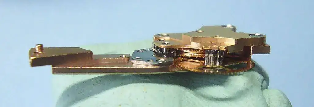

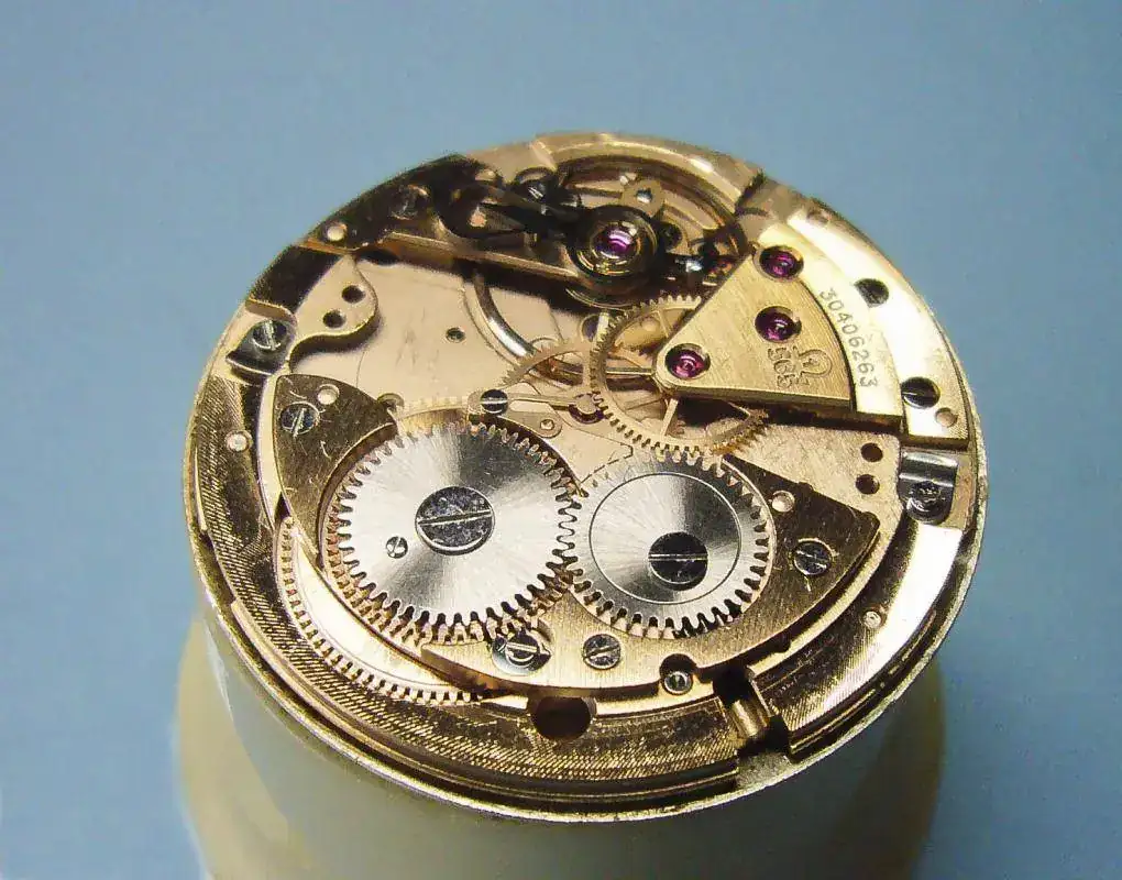

Cuando quitamos la masa oscilante, que no la enseño porque estáis hartos de verla, nos queda a la vista el puente de carga, para la automatica, fijado sólo con dos tornillos, uno en cada extremo

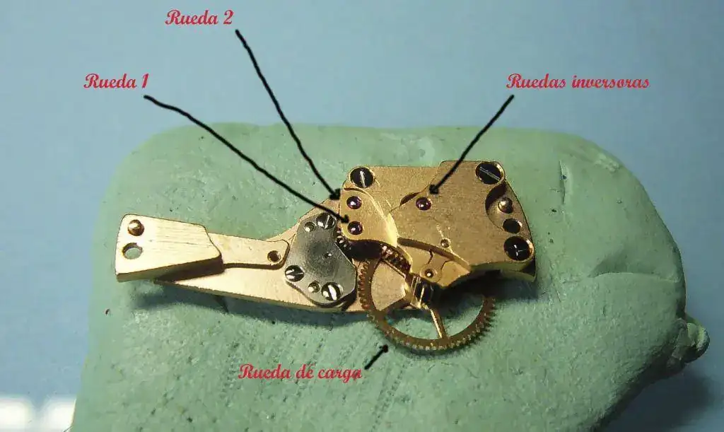

Este puente es otro ingenio: hay dos ruedas casi gemelas engranadas, a las que llamo la 1 y la 2, que, lógicamente, cuando gira la 1 directamente accionada por el piñón de la masa la 2 también gira pero en sentido contrario. Sin embargo para dar cuerda sólo sirve un sentido de giro, el que aprieta; el otro hay que desecharlo ya que si no se hiciera así tendríamos que el apriete que ha hecho uno lo desharía el otro. Para ello, a su derecha en la siguiente imagen, se ven dos ruedas doradas o encobrizadas (las inversoras), una encima de la otra que tienen el mismo efecto que el piñón de una bicicleta o que el piñón deslizante en la tija: cuando giramos en un sentido la bici se mueve o el reloj da cuerda, cuando giramos en el otro sentido sólo oimos los saltos que se producen dentro pero no hay efecto de movimiento. Vemos que las alas de la rueda 1 no engranan en la rueda superior porque son cortas pero las de la rueda 2 si llegan. Con ello se obtiene que cuando la masa gira en el buen sentido carga sin más pero cuando gira en el sentido contrario la rueda dorada que antes cargaba gira loca pero la otra aprovecha el sentido contrario que ha cogido la rueda 2 con respecto a la 1 y tenemos que dos giros contrarios forman uno bueno. Como dos negaciones producen una afirmación. No sé si habré conseguido explicarme.
De tal manera es así que a la rueda de carga sólo llega el movimiento que dará cuerda. Y la dará engranada en el rochete cobrizo mientras que si damos cuerda a mano actuaremos sobre el de acero que transmitirá su movimiento al cobrizo por medio de esa minúscula rueda que tiene debajo.
Vamos a ver si unas imagenes consiguen lo que yo no haya conseguido:
P1050415_1855.webp P1050414_1854.webp este es el ingenio de que os hablo.

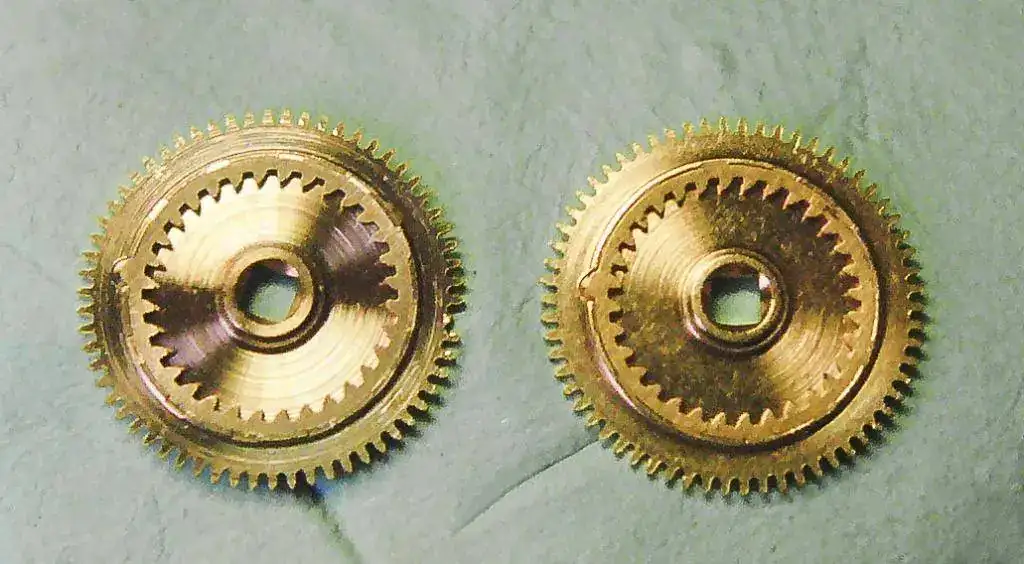

Ahora una vista de los dos rochetes puestos; con el superior quitado; los dos uno al lado del otro y el "mutilado" con el sano; veréis que falta el diente que estaría totalmente enfrentado al otro rochete:

No, no lo tengo. Yo he desmontado todo, he limpiado todo y he engrasado todos los ejes de todas las ruedas. Siempre hablando de este puente, claro.

Este curioso sistema de doble rochete de estos calibres Omega, si te fijas, hace innecesario el sistema tradicional de remontuar, es decir, los dientes de sierra entre el piñón deslizante y el piñón de corona (que engranan en un sentido y en el otro sueltan). Por eso, al girar la corona en ambos sentidos, la rueda de corona también lo hace en ambos sentidos.

Interesantísimo, muchas gracias por la clase! Si me permites una pregunta, hay una cosa que no acabo de entender: cómo se consigue que, de las dos ruedas inversoras, engrane con el piñón de carga la que gira en el sentido correcto?
Porque si no he entendido mal, con ese mecanismo se consigue que independientemente del sentido en que gire la masa oscilante, siempre habrá una rueda inversora que gire en el sentido que interesa para cargar, pero la otra girará en el sentido contrario. Entonces, cómo se consigue que de ambas sea la que gira en el sentido bueno la que transmita su movimiento al piñón de carga?
Pues es lo mismo que el piñón de la bicicleta. Si tu le das para atrás a los pedales oyes el salto de los dientes dentro del piñón pero, salvo en algunas, no se frena la bici. Si te fijas en los diagramas que ha aportado Golipo, entre las dos ruedas hay una especie de arandela y por encima y por debajo de ella hay dos pequeños piñones satélites opuestos que tienen sus dientes muy inclinados hacia una dirección. Cuando giran en sentido apropiado sus puntas entran dentro de los dientes de la rueda de tal forma que no se salen y la arrastran; pero cuando giran en sentido contrario la configuración de esos dientes hace que "resbalen", que no engranen y por tanto lo que hacen es dejar pasar, no aplican fuerza. En los coches con tracción trasera pasa lo mismo en el diferencial, que se llama así porque un piñón satélite "deja pasar" la diferencia de recorrido que hace la rueda exterior en las curvas o giros con respecto al menor recorrido que hace la interior. No es mucha la diferencia pero si fuera rígida la transmisión partiría en la primera curva.
La que yo he llamado rueda 1 recibe el impulso directamente del piñón de la masa oscilante y, si es en sentido correcto, la aplica directamente a la rueda de carga mediante la rueda inferior de las inversoras; pero si es en sentido inverso sus dientes resbalan y no transmite nada, como si no existiera. Entonces es cuando entra en acción la rueda 2 que transforma -invierte, de ahí su nombre- el sentido de giro (cuando dos ruedas dentadas están engranadas y girando, NECESARIAMENTE lo hacen en sentidos opuestos) y empuja a la rueda superior que mueve todo el conjunto.
