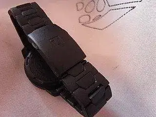

Buenmo eso se parece más a un pavonado que a un PVD. Pero no es ni una cosa ni otra. El PVD es un tratamiento de vaporización de metal a muy baja temperatura.
Lo que consigues con el método que ilustras es más un efecto, pero bueno, con un reloj chino puedes probar.
