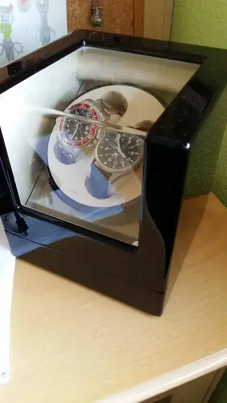

Hola amigos, veréis, yo soy hombre y estoy casado. Hasta ahí bastante "normal". Pero además es que en mi casa hubo pintores hace un par de meses (o cuatro... yo qué sé). Y parece que también es habitual en las casas.
Lo que no es habitual es que el mueblecito movedor de relojes, con su transformador enchufado a la pared, y unido al dicho movedor de relojes, se "guardara" y misteriosamente quedó separado del mueblecito, de tal modo que ahora tengo mueble sin alimentación y... podría ser que hubiera un transformador en "algún sitio".
Yo, lamentablemente no puedo enfadarme externamente por estas minucias. (Pero internamente llevo un cabreooooo!!!).
La cuestión es: Este aparato tiene la posibilidad de ponerle dos pilas tipo C /LR 14 que sumarían 3 voltios.
He intentado conectar un transformador (otro, en una tienda para probar) de 3 voltios y un jack, yo diría que correspondiente, y no se enciende, no gira, no luce el led.
Si alguien tiene uno de estos, agradecería infinito y calmaría mi cabreo sordo, saber cual es el voltaje del transformador necesario. A ver si lleva algo dentro que reduce el voltaje y por eso necesita 12 v (que no me atrevo a poner) o 19 v, o a saber qué.
El aparatito es un mueblecito de madera color caoba, con una tapa con bisagra horizontal arriba que tiene una gran ventana de cristal. Los relojes se disponen en un único círculo unido al motor, sobre dos almohadillas paralelas.

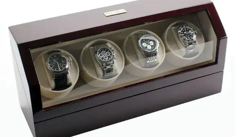

Es parecido de configuración a éste, pero con un solo círculo móvil, y dicho círculo tiene dos almohadillas. No tengo foto del mío.
Si alguien puede echarme una mano...

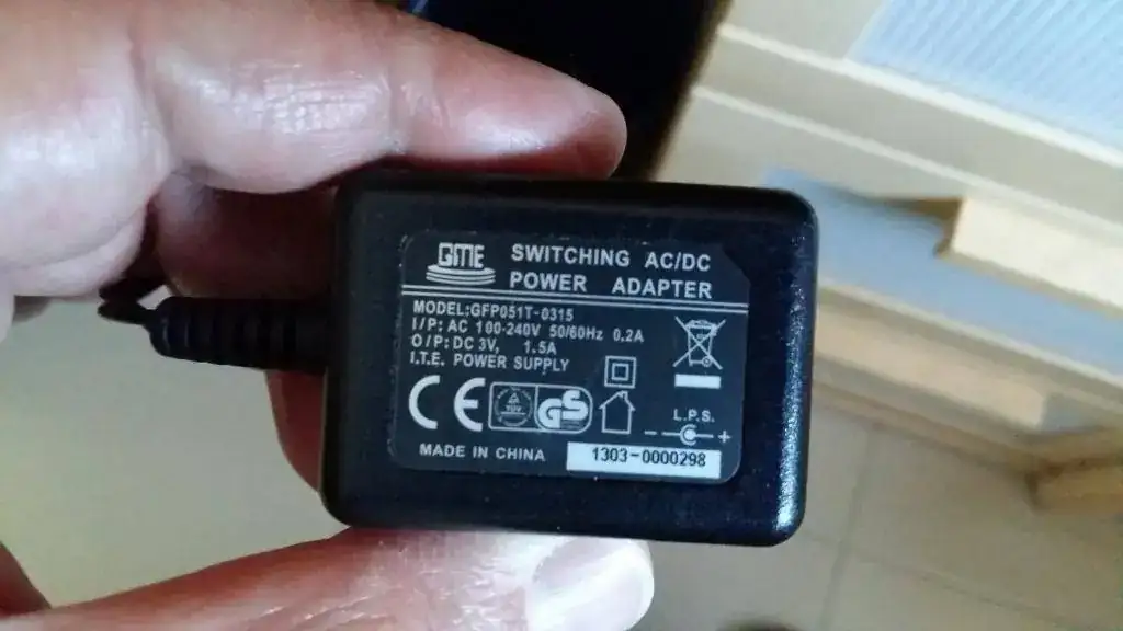

Yo tengo una de un motor y lleva un adaptador de 3v con 1,2 Amperios.
Ayudaría si pudieras por lo menos decir la marca. Con los datos que has dado hay muchas cajas de movimiento.
A ver si te ayuda un poco. Te adjunto foto del cargador de mi hijo y de su transformador.

Gracias por vuestra ayuda. Finalmente le pues pilas. Pero como no iba... ¿qué raro,no? pues decidí mover a mano el giro. Y arrancó. Igual por falta de uso se había agarrotado algo. Luego compré un alimentador multivoltaje 3-12v que tiene jacks distintos, y uno de ellos iba perfecto. 12 Euros y resuelto. La cosa es que funciona con interrupciones. Y de momento tiene un reloj y sigue en marcha, aunque he notado que atrasa. Curioso. Quizás sea que la posición oblícua o el movimiento produce esas cosas. En fin, que va y va bien y no he tenido que comprar otro. Aun que he leído por aquí que hay quien prefiere parar el reloj que no usa, pero yo prefiero tenerlos en hora. Si no, me daría pereza ponerme un reloj que debo poner en hora y fecha cada vez. Además, aunque ahora ya ha cambiado eso, mi antiguo Rolex debía pasar el mes completo a base de pasar dia tras día 24 horas, lo cual era un poco... pesado. Afortunadamente, resuelto.
