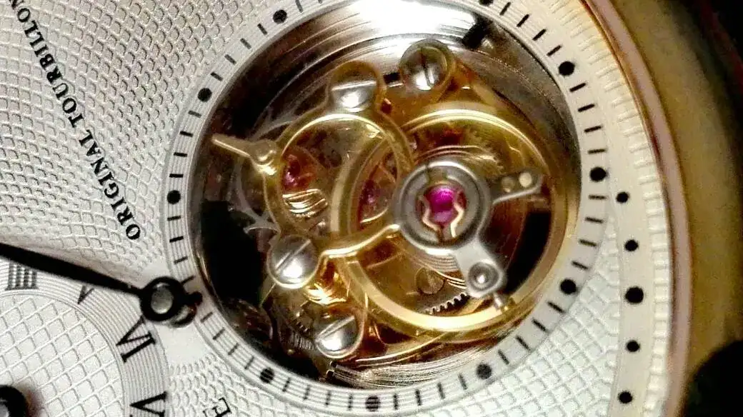

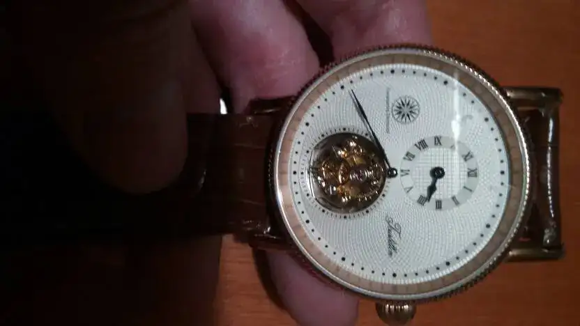

¿Entonces en los ejemplos siguientes se trataría de un tourbillon o un carrousel?

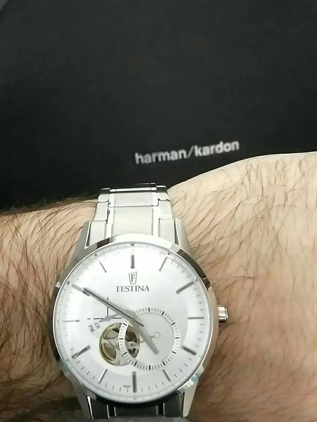

Cómprate un open heart, yo tengo un festina y es precioso por poco precio.

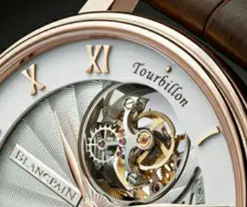

El chino carrusel. El BP tourbillon.
Veo que eres todo un experto.
¿Para distinguirlos te has basado en la disposición en «ligne droite» o quizás ha pesado más el giro concéntrico de jaula y regulador?
Mi contribución: regulateur con tourbillon/carrusel chino. Como curiosidad los pantalones son de otro, misma marca diferente modelo con esfera negra y que venían en marrón. Tras cambiar los negros por estos marrones regale el otro.
Me fascina su movimiento hipnótico 😉
