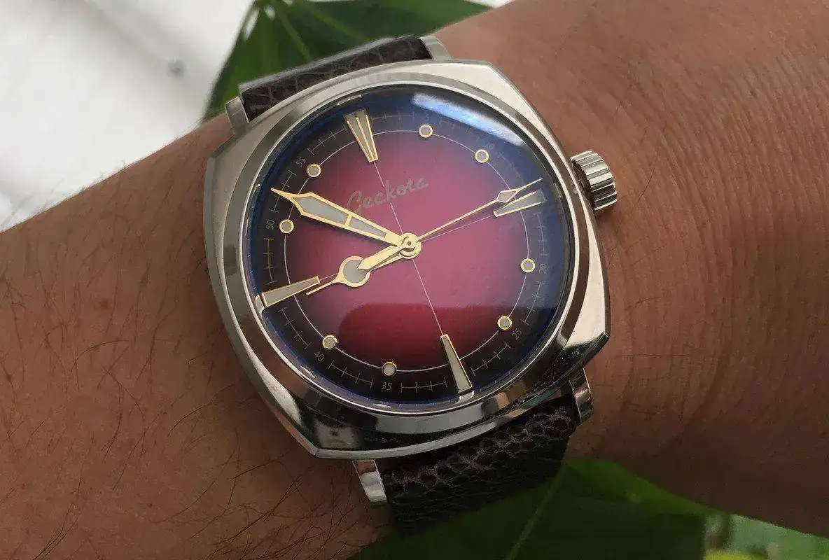

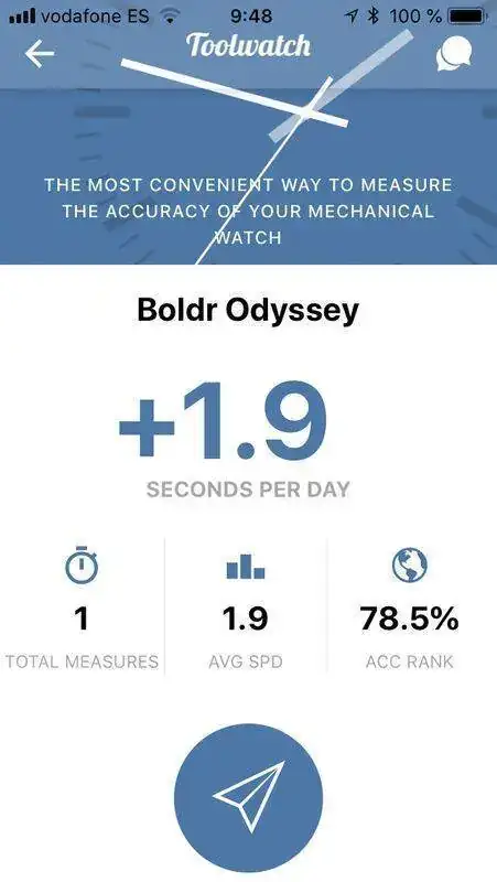

Equipo RE SE
Sin micrófonos, sin tener en cuenta el latido del calibre, sin tener en cuenta la carga del muelle real....
Los pongo y a las 12-14 horas los chequeo. Voy a ir colgando los resultados, sin trampa ni cartón, seguro que me llevo muchas sorpresas .
Asumo que puede existir algún error en la medición, pero para andar por casa y para ser una App gratuita esta bastante bien.
saludos
Geckota G1-Diver;
Continuara con otros modelos...

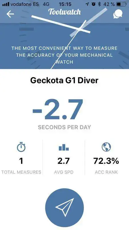

hola Jere, mola la iniciativa.
pero la cosa ya pinta mal de inicio. Por poner un ejemplo rápido y fácil: Rolex anuncia en su homepage y en la documentación de compra de sus modelos actuales un -+ 2 seg día de precisión tras el ajuste in house del control que realizan en COSC con -+4-5 seg día.
Entonces ... me puedes explicar como tu primera prueba con un Ruso normal te da una desviación de 2,7 s ??
Rolex engaña publicamente y por escrito a todos sus clientes?
Y no es por poner Rolex, lo comento porque tengo los datos a mano ahora mismo. Pero pensemos en cualquier gran marca de relojería y que los poseedores compañeros aporten sus datos.

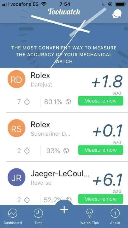

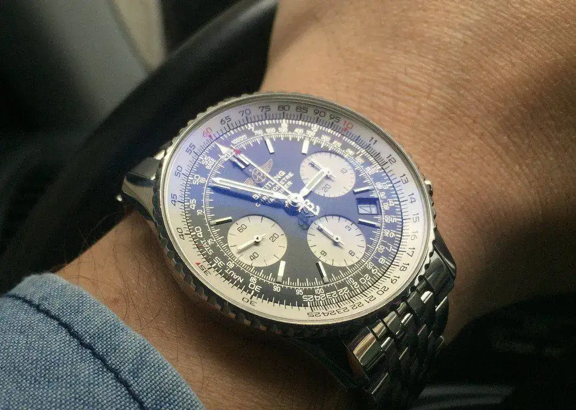

Estos son los resultados de mis relojes.....
El SUB post-sat es preciso como un reloj, que cosas :clap:. Por otra parte, yo los uso unas 48 horas antes de volver a medir. Creo que es la manera más fiable. Además los resultados de las mediciones de cada reloj no suelen variar mucho +/-.2seg lo cual me da confianza en el sistema.

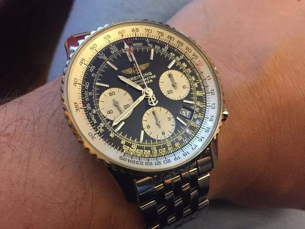

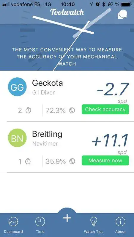

A las 12 horas de ponerlo (voy a empezar a chequear a las 48 horas de la primera medida, para hacerlo más fiable)
Un poco mucho el desvío, es una 7750, a ver si estabiliza
De entrada , ese reloj no es ruso, y su calibre es Seiko....
