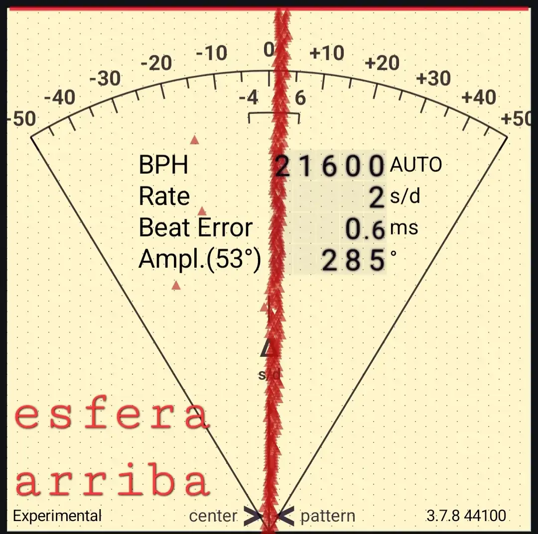

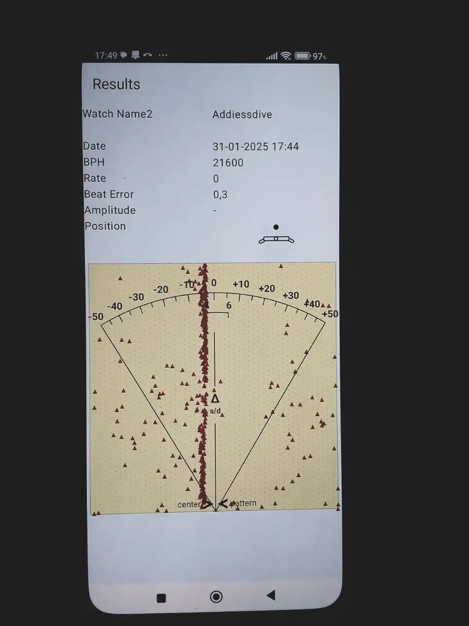

El otro día me bajé al móvil la aplicación Watch Accuracy Meter. Como un niño con zapatos nuevos ahora me paso el día comprobando todos mis relojes y oh sorpresa, mi Addesdive AD2064 da una desviación de 0 segundos. He realizado la prueba varias veces y el resultado es siempre el mismo. Os comento que mis Seiko están entre +15 y +20 segundos al día y mi Rolex Submariner está en +3. Ahí lo dejo. Pego foto Internet y el resultado de la prueba.

Enhorabuena !!!!!!!
Para un NH35 me parece una pasada.
Está bien ajustado en posición esfera arriba y para el nivel de reserva de marcha con el que lo has medido. Aunque como siempre digo, lo importante no es tanto eso (que también) sino que sea capaz de dar el mismo resultado en todas las posiciones, y con más carga o menos carga, puesto o en reposo, etc.

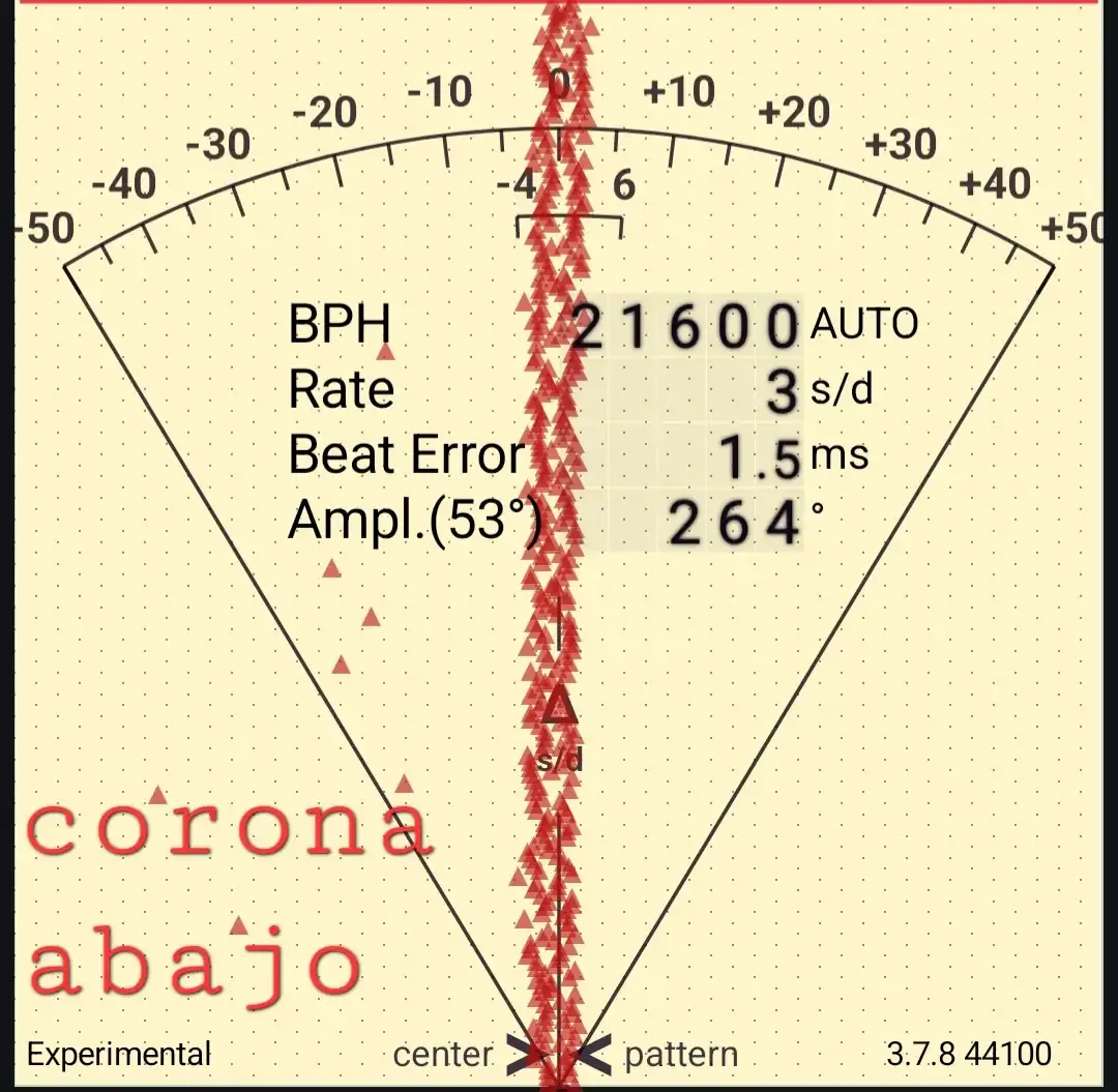

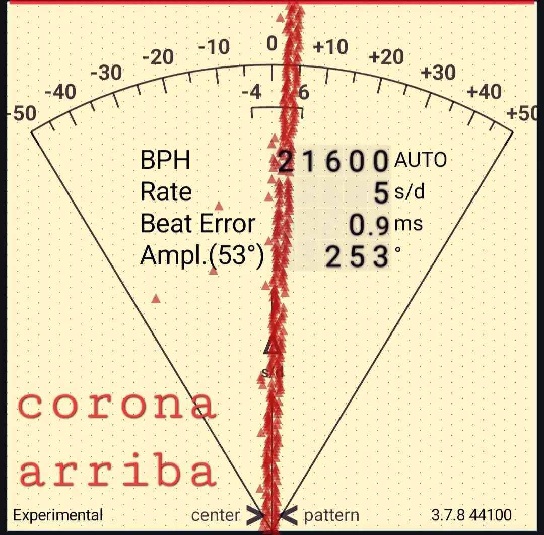

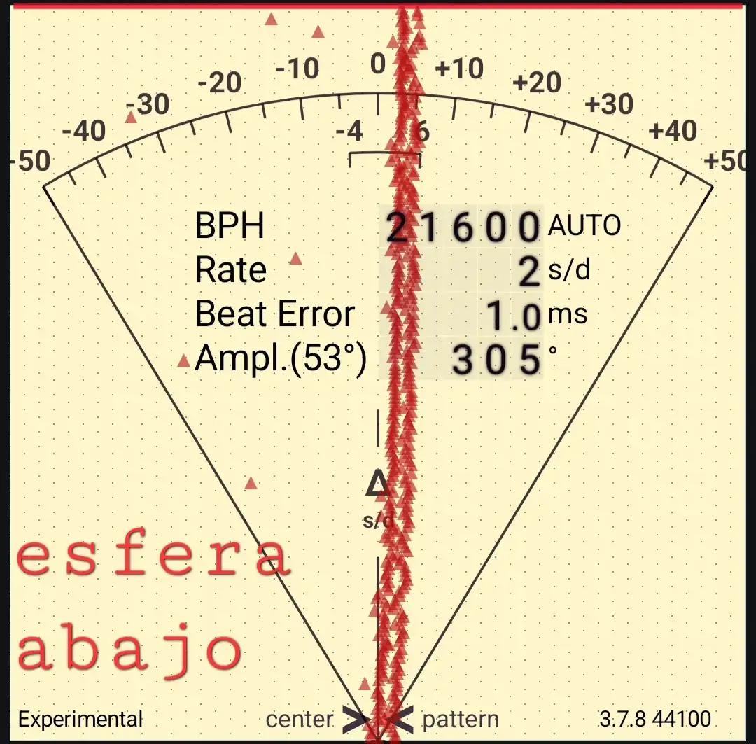

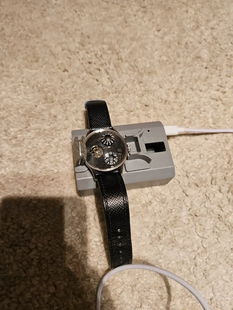

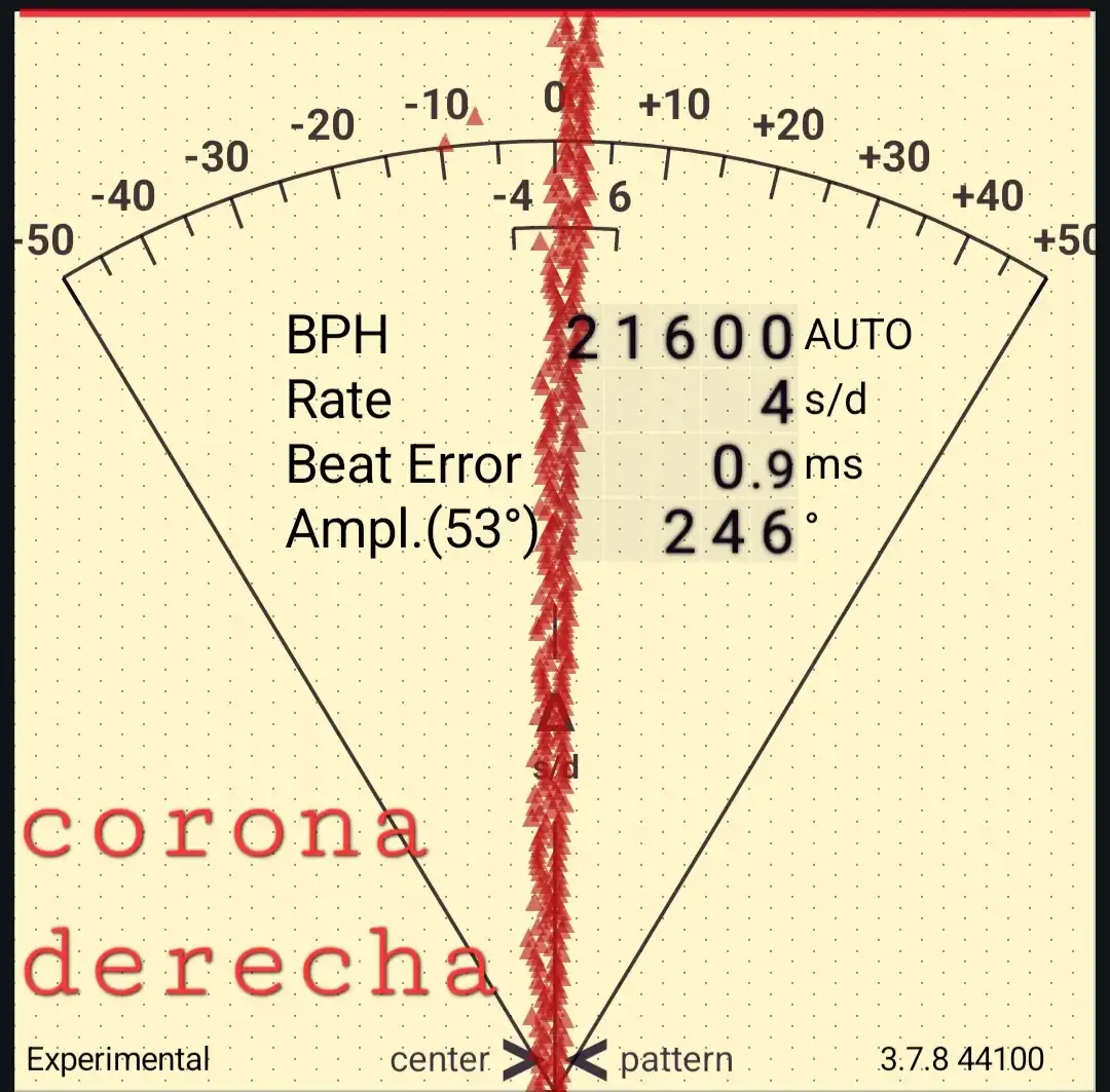

He hecho pruebas a mi NH38 que está también ensamblado en China. Aunque en ninguna posición tiene +0 (a este nivel de carga, que debe de ser sobre el 50%, pero podría buscar un nivel de carga al que si tenga +0, que seria probablementeel 70-80% que es con el que habrán ajustado el reloj) si que tiene muy poca variación entre posiciones.
Como digo haces la prueba con carga al 10% y está en +9spd. Este calibre varía mucho su amplitud según la carga del muelle real. También se nota que en posiciones verticales pierde amplitud como es normal, aunque esta en buenos valores en mi opinión, y no parece afectar mucho a la precisión.
Luego está el tema del timegrapher, en este caso es el de 16 euros de aliexpress, que parece ser que da resultados prácticamente iguales que el weishi. No así con el micro del móvil, donde se oyen mucho ruido (vease como mis graficas salen mas limpias)
Recomiendo mucho este timegrapher y para hacer pruebas recomiendo en 5 posiciones, con el reloj con bastante carga pero no a tope, y dejar que se asiente a cambiar de posición

Jaja, yo creo más bien que es un chinito con corazón japonés. Pero es curioso que venga más afinado que mis Seiko. Saludos.

La explicación sencilla es que has tenido suerte. Te ha tocado la unidad entre un millón que ha resultado funcionar bien y venir bien ajustada. Porque salió así de fábrica, no porque el chino haya dedicado ni un segundo a ajustarla. Disfrútalo. Pero no intentes generalizar ni intentar extrapolar resultados a fin de compararlo con otras marcas o calibres. No tiene sentido.
Ver el archivos adjunto 2991323Ver el archivos adjunto 2991324Ver el archivos adjunto 2991325Ver el archivos adjunto 2991326Ver el archivos adjunto 2991327Ver el archivos adjunto 2991328

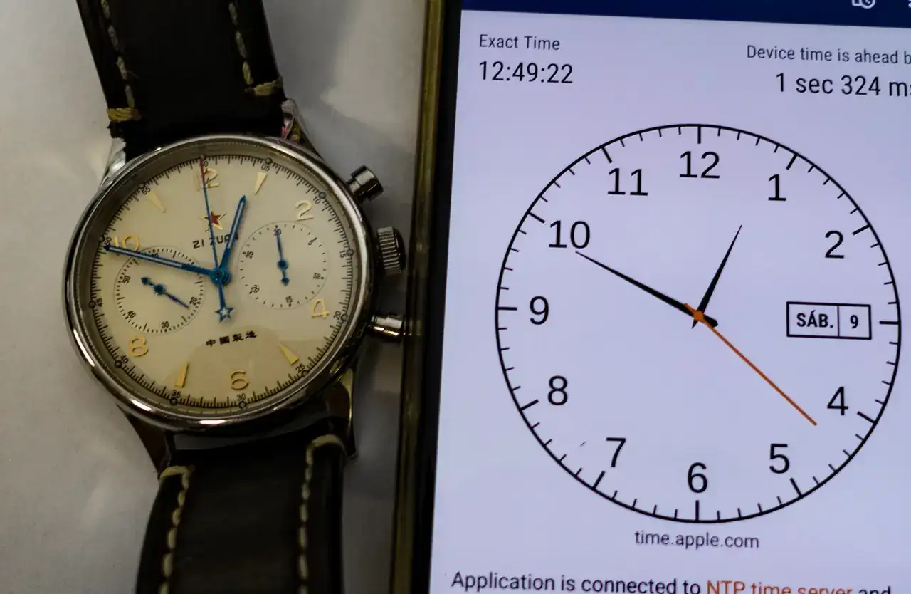

de lunes a sábado 0 segundos de desfase:
... pues no soy mucho de romperme la cabeza
con la exactitud ni andar a comprobar pero este
lunes me puse por la mañana el seagull y como
hago siempre con los mecánicos lo dejo al segundo
con la app 'atomic time'. el caso es que me pasé
toda la semana con él sin cambiarlo y dándole cuerda
por las mañanas al ponerlo y hoy al comprobar cuanto
había de desfase de lunes a sábado me encuentro
con esto : 8o
