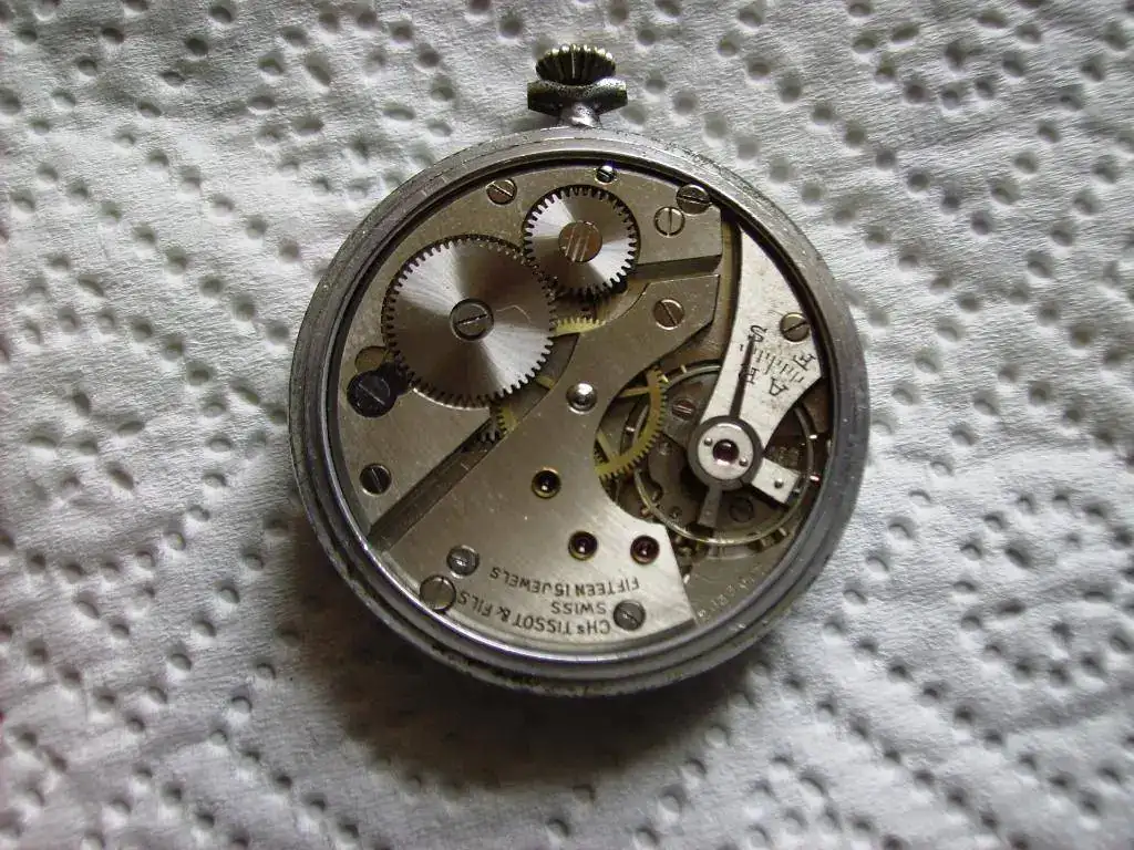

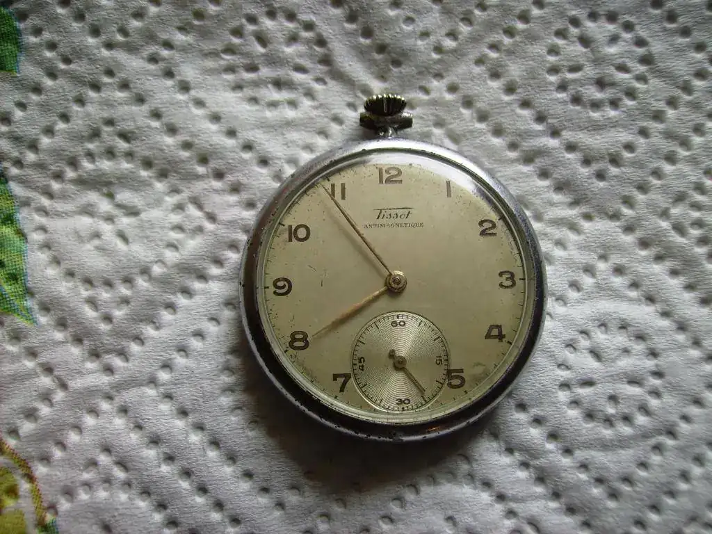

hola, lusi para los amigos, hoy presento este reloj que no por viejo, es muy querido en la familia, lo compro mi abuelo, y lo pago mi padre, fue comprado a un ambulante que pasaba por aquellos pueblos de Portugal zona de Coimbra ,,, hara muchos muchos años, me gustaría información de calibre y alguna curiosidad del verdadero reloj de mi abuelo, tengo otras joyas, pero me inicio en sabonetas con este por cariño, es este pedazo hombre que ya fallecio, y yo el que esta junto a el haciendo el tonto,,,,

Buen día Lusi y bienvenida; es un excelente reloj fabricado en los principios de la década del 30. Estos eran usados en el bolsillo del chaleco sujetados a una cadena que cruzaba todo el chaleco!!!
Sobre este modelo de máquina se creo el calibre de pulsera Tissot 27...GRAN MÁQUINA!!!
Personalmente le tengo un cariño especial a estos modelos de Tissot. ¿será que he visto en los últimos 60 años a cientos de estos Tissot y han dado un muy buen resultado.
Aquí le decimos Lucy a las Lucías!!!
Un saludo, Luis desde Argentina

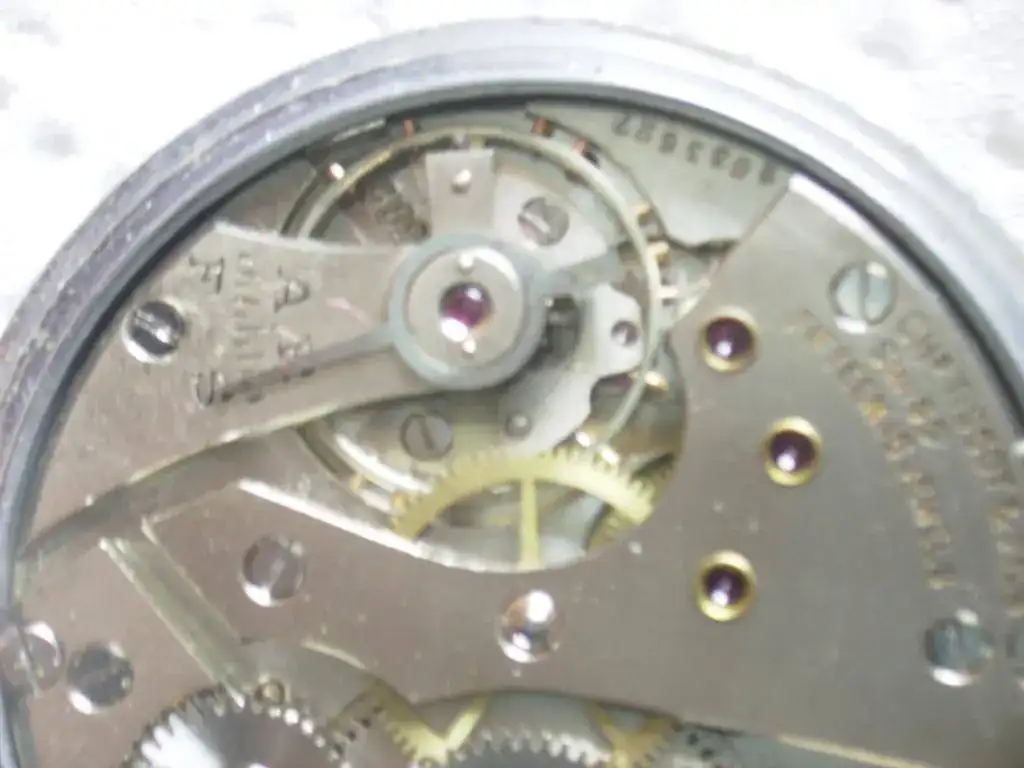

lusi, se aprecia una numeración debajo/junto al volante. Puedes mirar con una lupa y decírnosla. Otra petición, puedes decirnos el diámetro del calibre, es decir solo de la máquina, excluida caja.
Luis, este forero es hijo de relojero y el también hizo sus pinitos en el mundillo.
no lo tengo a mano pero en unos días te lo digo, y asi voy aprendiendo
cesccat la maquina mide 38,3 mm, la he medido si sacar,,,, aprox, y el numero es 2833627 y en la foto,,, no se si ve,,
interpreto que pone 38.2. Si es así y tu puedes confirmarlo,
[TABLE="width: 100%"]
[TR="bgcolor: #F8C8C8"]
[TD="width: 250"]
Fig. 1
Fig. 2
[/TD]
[TD="bgcolor: #FFD2D2"][SIZE=+1]Tissot 38.2[/SIZE]
Features
stem wind and set
sub second
Data
17''', Dm= 38.16mm
H= 3.85mm
15 jewels
f = 18000 A/h
power reserve 35h
Balance staff U1008
Stem W1508
Mainspring / battery
Zf2873, 1.30 x 16.0 x 0.20 x 450mm
Hands
1.90 x 0.95 / 0.28mm
Comments about the data[/TD]
[TD="width: 40%"]Remarks
1933-1960
open face calibre
family/generations:
old bridge layout:
17''': flat hairspring
18''': flat hairspring
new bridge layout:
38.2 : 17''', flat hairspring
38.2A: 17''', Breguet hairspring
40.5 : 18''', flat hairspring, 3 settings
Example, year: signature; shock device
1934: 548304, Tissot[/TD]
[/TR]
[/TABLE]
el numero de serie 2833627, corresponde al año [TABLE="class: aligncenter, width: 1180"]
[TR]
[TD]2.811.000 a[/TD]
[TD]3.118.999[/TD]
[TD] 1953[/TD]
[/TR]
[/TABLE]
Tissot 38.2. https://oldswisswatches.com/
si por que 38 era escaso y me daba 38.2-3
