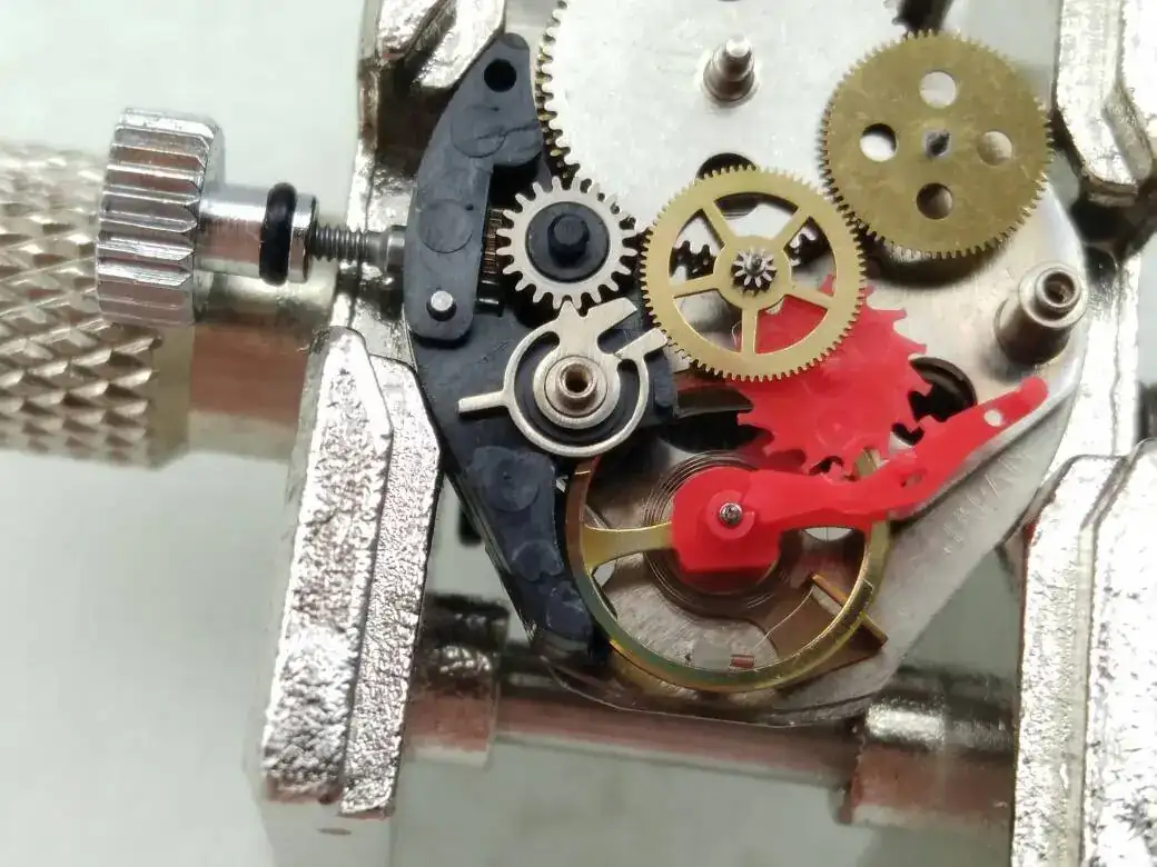

Tengo algunos relojes en los que el escape no es de metal si no de algún tipo de plástico.
Aquí puede verse en uno de ellos el áncora y la rueda de escape en color rojo.
Pues aunque parezca mentira son mucho más ruidosos que un escape tradicional de metal.
Quizás al Powermatic le pase algo parecido.
Gracias por contestar. No se si será por usar piezas de plástico puesto que el sonido parece bastante metálico.

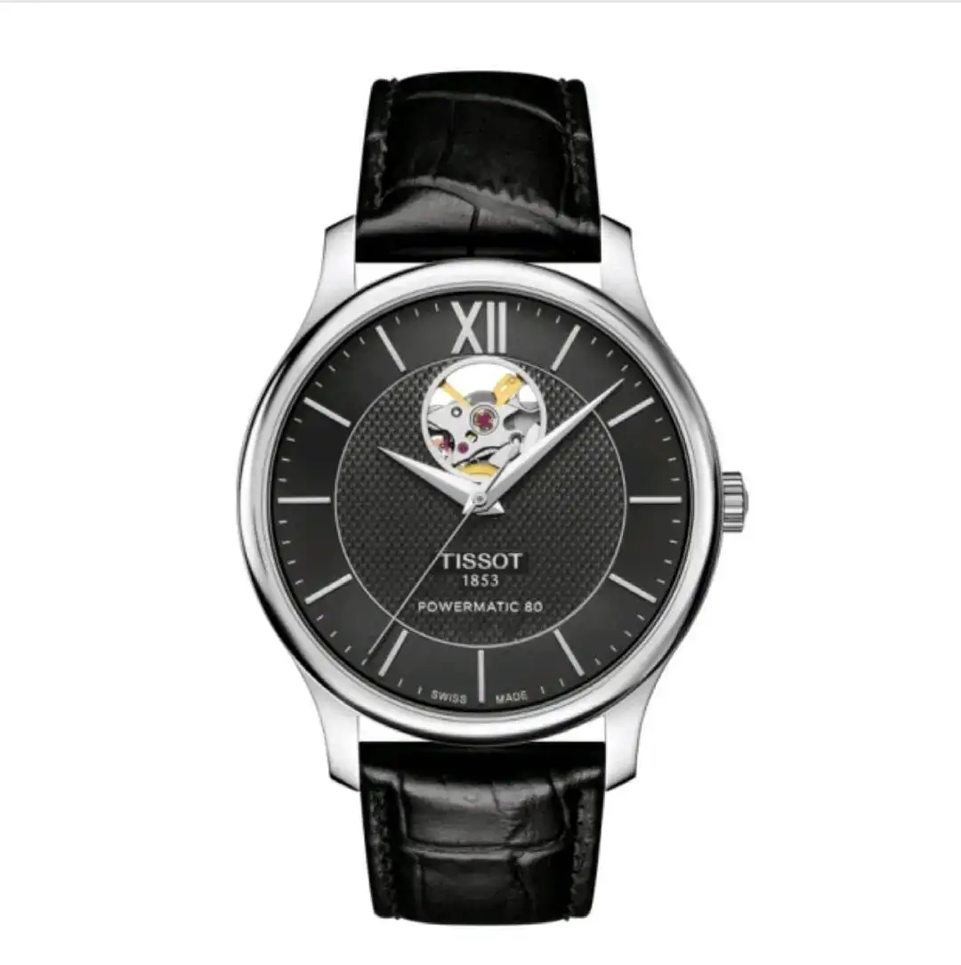

El reloj del que hablamos es este.
Volante visto y wr 30 metros de lo que se deduce una estanqueidad mínima junto con cristales no demasiado gruesos lo que favorece que el sonido se oiga más fuerte.
Por cierto, ¿dónde se produce el sonido?
¿En el volante, en la rueda de escape, en el áncora, en el segundero...?
Buenas, muchas gracias a todos por las respuestas.
Si que es el reloj de la foto, lo que ocurre es que no se identificar de donde proviene el sonido. Yo también he pensado que según el estilo del reloj no es necesario una excesiva estanqueidad y esto puedo provocar algo más de sonido que en otros relojes.
