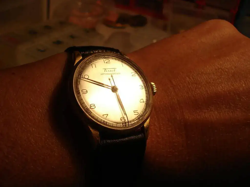

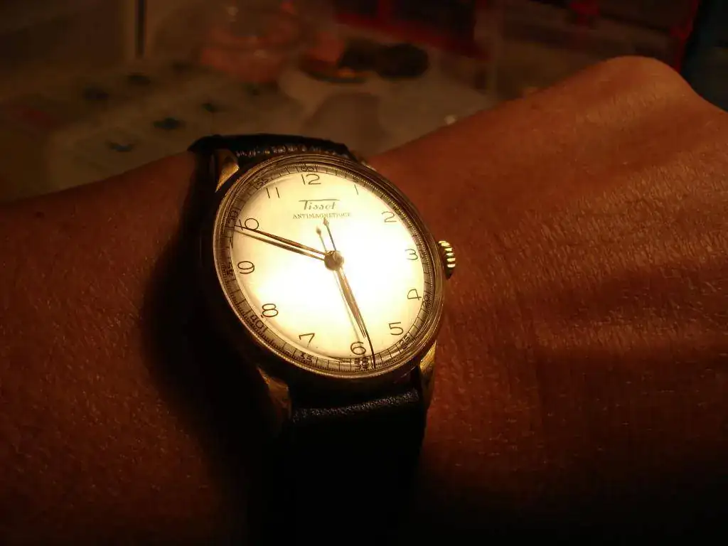

Que bonitas la esfera y las agujas :clap:Has dejado la esfera espectacular.....cómo la limpiaste? Está inmejorable !!!!

Y la esfera fue fácil quitarle la mugre, cosa que no pensaba que sucediera. Lo más oscuro salió dándole con el ródico, y lo que quedó, desapareció frotando un poco con un pincel y lavavajillas diluido; enjuagar, secar, y lista...:whist:::whist::
Las agujas también tienen algunas manchillas, pero no las he querido tocar...:umbrella:

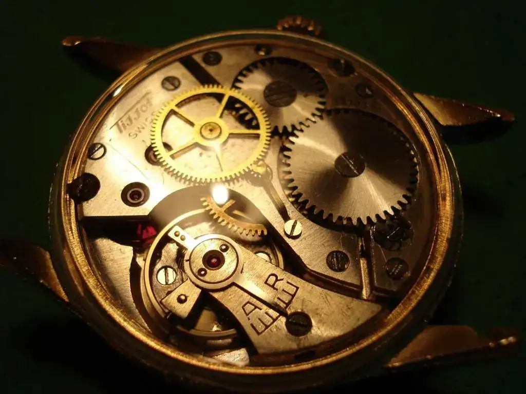

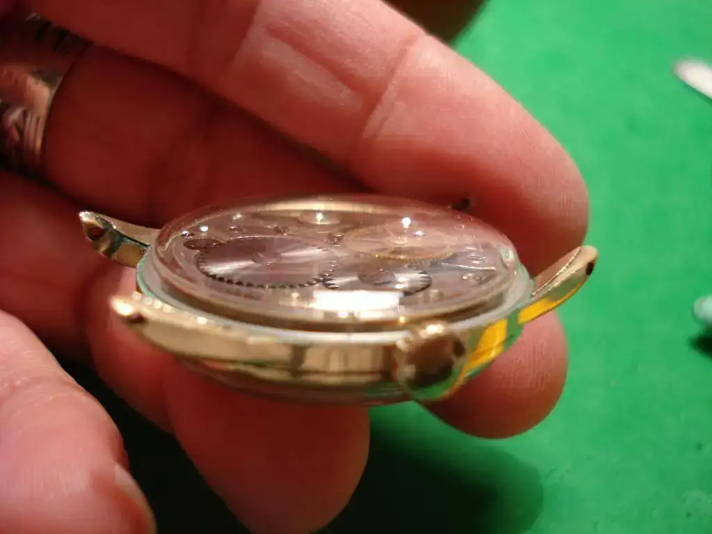

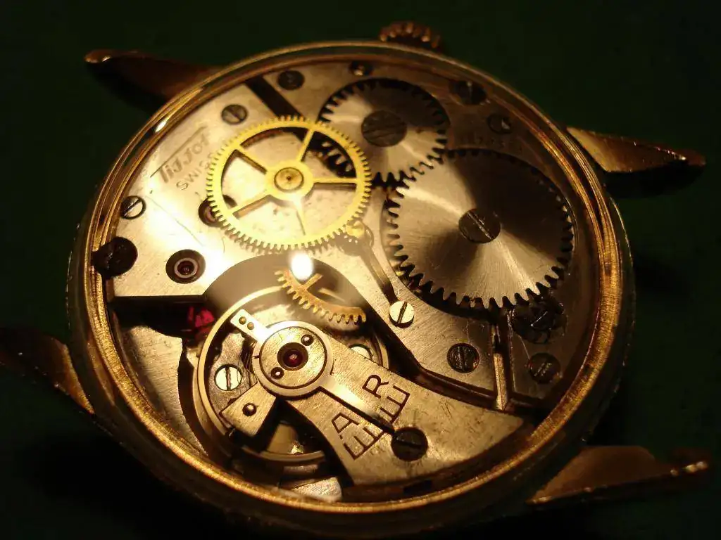

Una reflexión en voz alta referente a la búsqueda de cajas con relación a la medida de sus calibres y esferas....
Pongamos por ejemplo (a modo de ecuación) ... se quiere buscar una caja para este calibre tissot... sabemos que es un 12 líneas,,,,
cómo sabemos ( atendiendo a datos de ranftt ), que otro calibre de otra familia con las mismas líneas pudiera venirle bien ???
Por lo que he comprobado una diferencia de decimas te fastidia el hallazgo y te quedas con una compra colgada....
Pienso que lo ideal es buscar un donante de caja de un mecanismo similar ( opción absurda por el precio que debemos pagar por el conjunto )
Añadiendo a esto que soy un ignorante en la búsqueda de cajas por www teniendo en cuenta la medida de esfera y de calibre, porque no se como buscar y cotejar ese dato si el vendedor no lo especifica ????
Entonces.. la solución sería tener el dato de calibres de medida similar a este tissot (12 líneas ) y de "calidad inferior" para encontrar cajas con menos coste ???
Por lo que me invade la sensación de poder tener delante de mis narices una caja de algún reloj a precio de saldo que me puede servir de donante....
::Dbt::::Dbt::::Dbt::::Dbt::
Ayer le pregunté a Manolo que si me podía buscar una caja para mi 265, y se echó a reir .... ::cry::
Aaaay Vicente.... !!!!
Todas esas reflexiones tuyas las tengo desde la primera vez que tuve este desastre de caja entre mis manos... Porque aunque es la primera vez que "busco caja", y no sabía por dónde empezar, por lógica lo de buscar por el calibre era de cajón, no tanto el detalle de la esfera y otras consideraciones de las que me entero ahora...
Pero ya no me como más el tarro, porque al final será cuestión de suerte o echarle ingenio a la desastrosa...

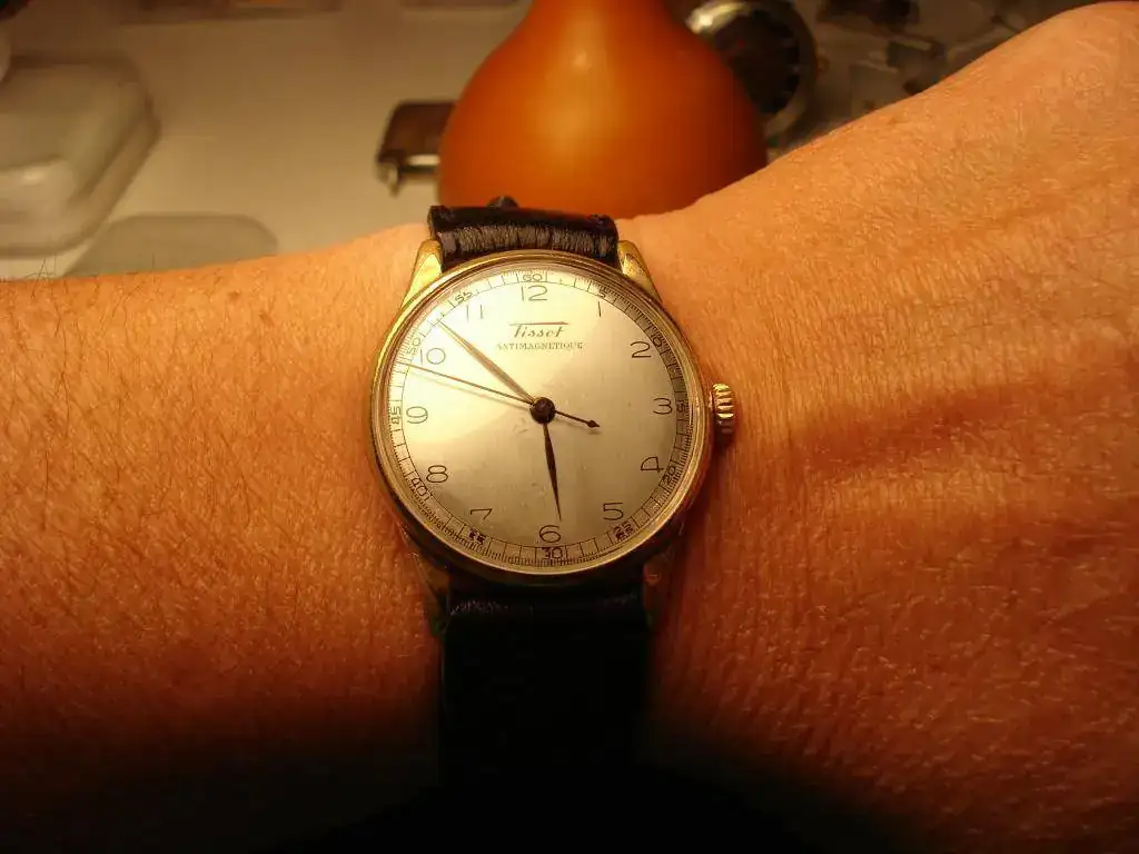

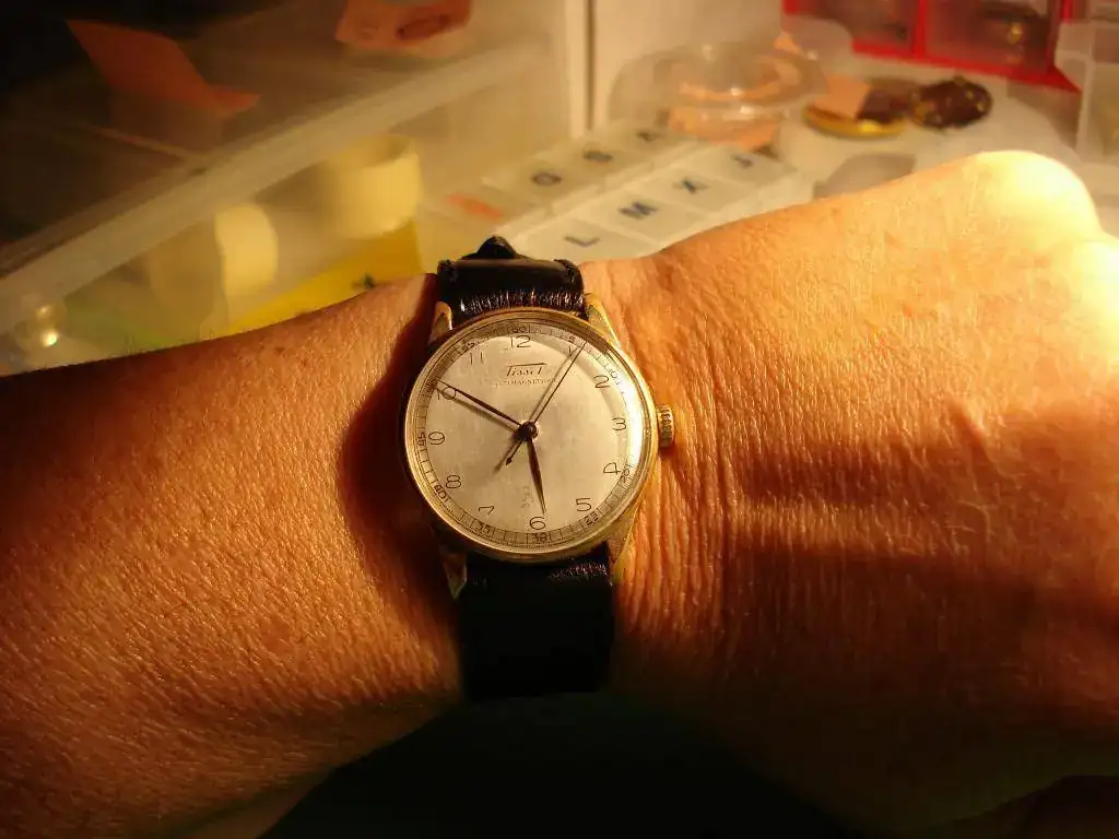

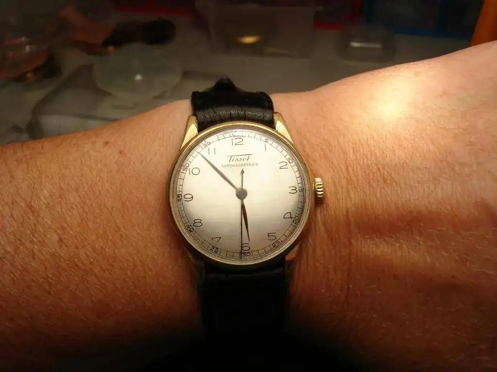

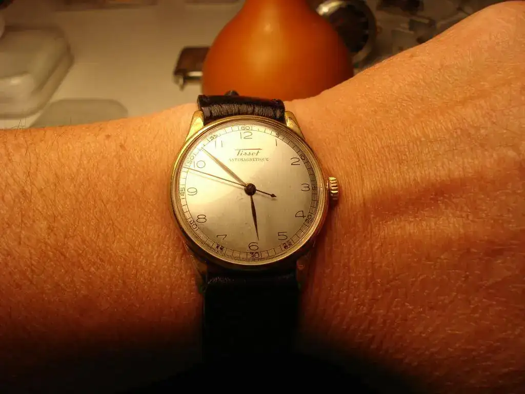

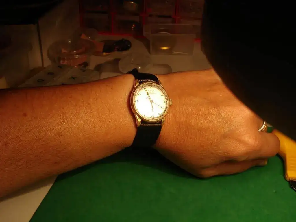

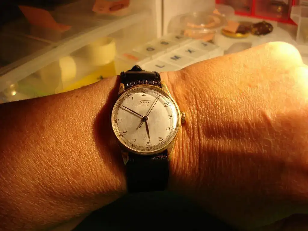

Ya en la muñeca...

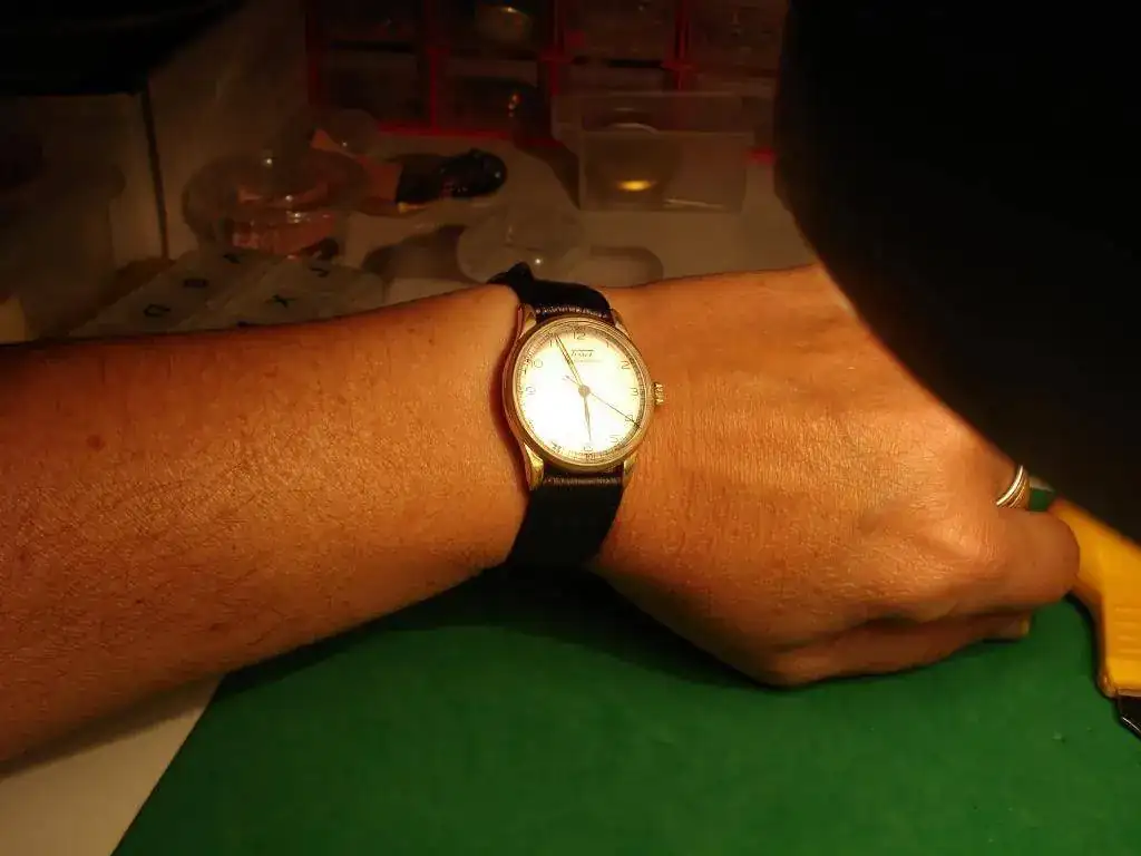

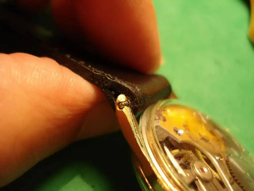

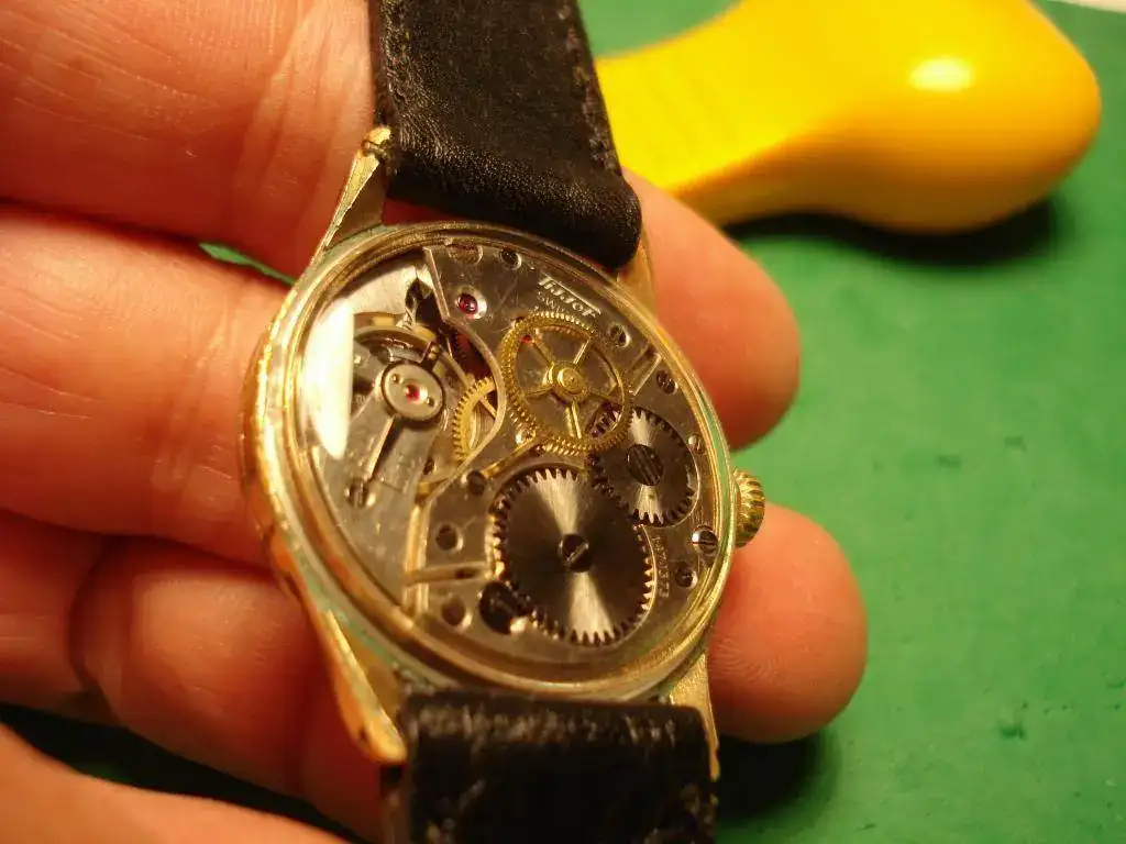

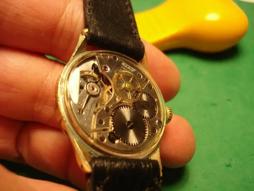

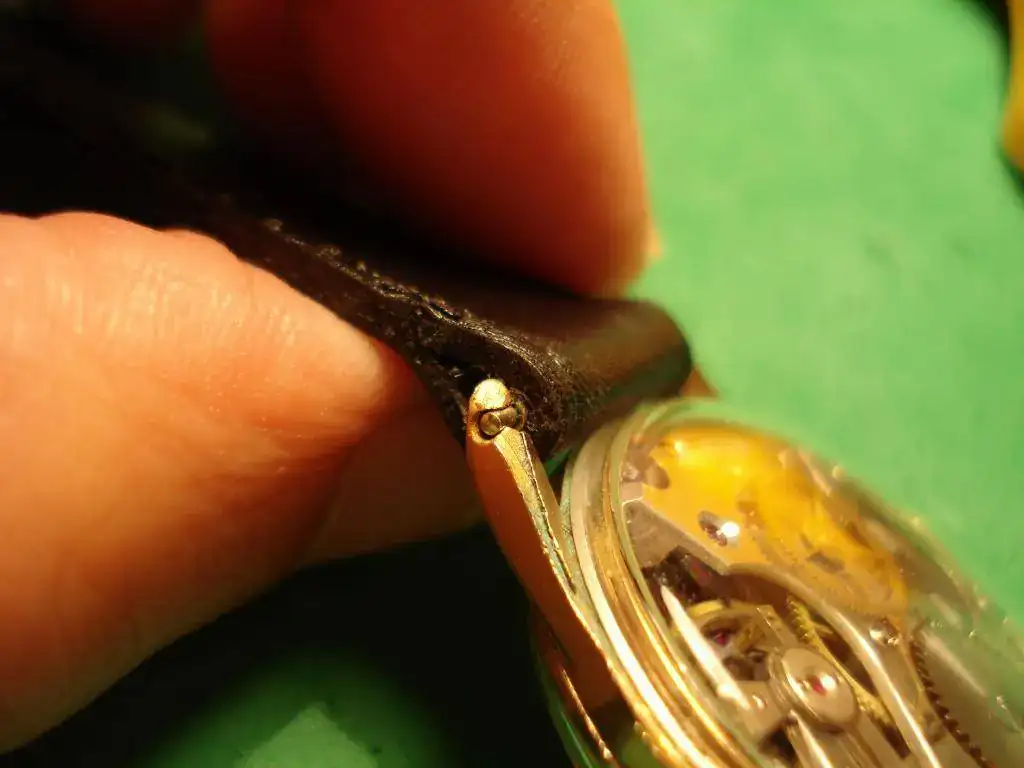

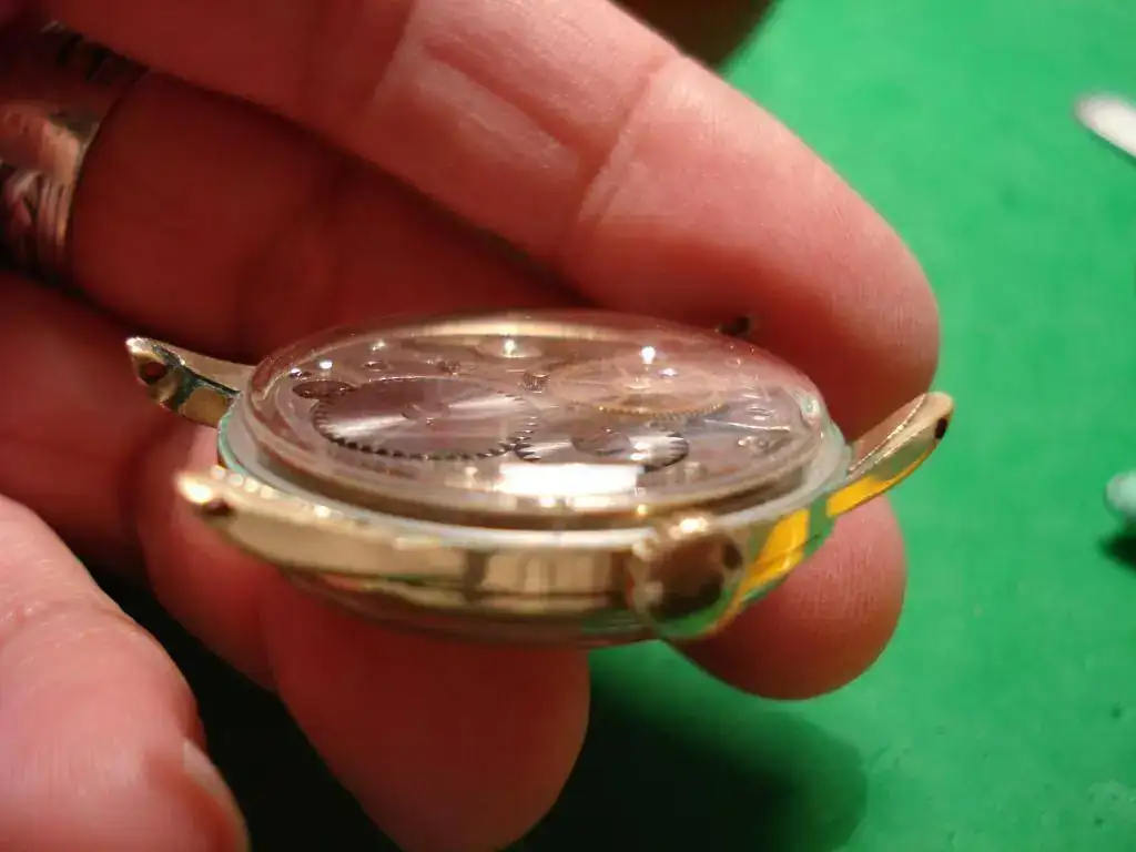

Pues nada, que como lo de encontrarle traje no parece que vaya a pasar ni hoy ni mañana; pensando pensando, me acordé de que tenía unos pasadores del catapúm con los extremos más gruesos que los actuales y, como por probar no se pierde nada, se los probé por si al ser más gruesos no se salían del asa desgastada.... Y Bingo para la señora !!!!:yhoo:: :yhoo::.... No se sale...

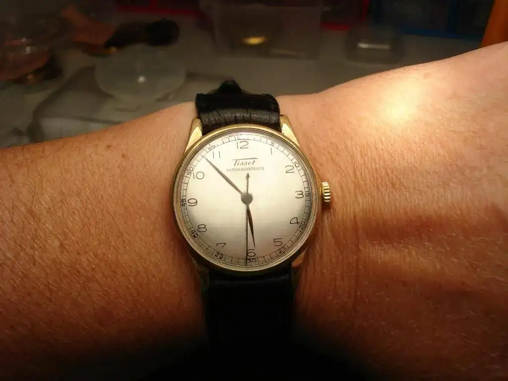

Así que inmediatamente le busqué un tapa-plexi y una correa...
Ahora no sé si me gusta más por delante o por detrás, la verdad...
Tiene de ancho de asas 16mm. y la correa que le he puesto es de 18mm, como es bastante flexible se adapta bien y además cubre un poco lo feo...
Tiene un tamañito mú apañao pá mi... Y bueno, así se va a quedar, de momento...
Ay nena, qué miedo que se suelte :huh: Y no te gustaría con una nato, que te permite pasarle doble vuelta por debajo de la caja y tenerlo más asegurado, por si el apaño falla que no se vaya al suelo???
Por lo demás, está estupendo y me encanta cómo te queda en la muñeca :ok::
A grandes males grandes remedios y plexis.:clap::clap:
Magnífica solución!
Y que bonito es el jodío... :drool:
Que guapo es el joio, te ha quedado de diez....
No te preocupes; antes de dar por bueno el apaño, le hice un buen "test" de tirones...:flirt:... Además el asa aunque está desgastada por esa zona, está bastante fuerte.
