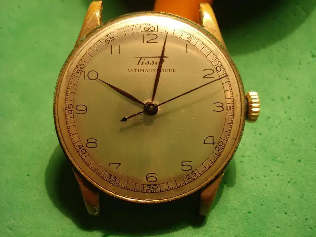

Hace una semana que recuperé este Tissot, y desde entonces lo estoy controlando a ver qué tal va, y va de escándalo !!! :yhoo::
26s. de adelanto en una semana....8o... En realidad no sé de qué me sorprendo: Tissot es Tissot.....
Lo compré que no funcionaba y con una caja que da pena penita pena verla...:yuck:: El cal. 27 SC que es el 27-2

Este sería del 44' como el de Ranfft.

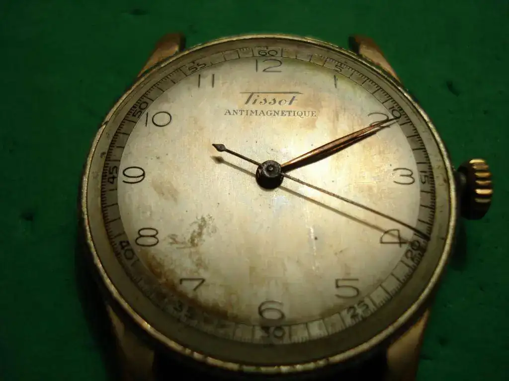

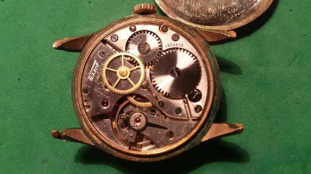

Así llegó:

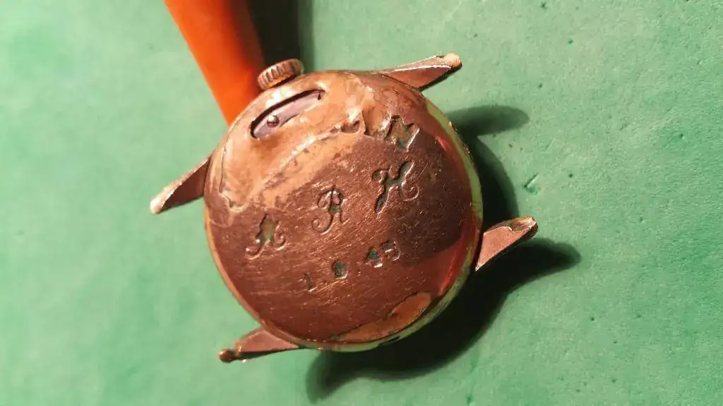

Quien lo usara, o tenía la piel muy áspera o sudaba ácido del más corrosivo....::bxd::

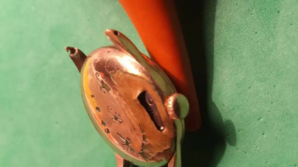

La caja no es aprovechable, a no ser que haga como este:
.... Pero yo no llego a ese grado de brutez....::bxd::::bxd::8o.... Y encima, está en venta....

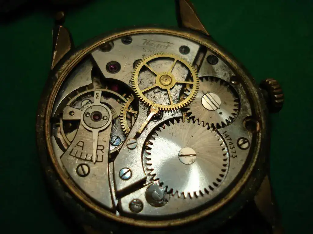

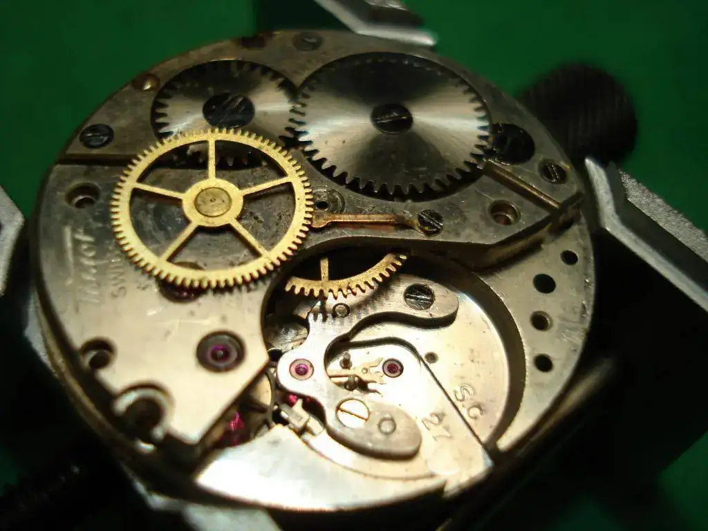

Seguimos con sus interiores y el por qué de su merecido apodo:
Mucha mugre...

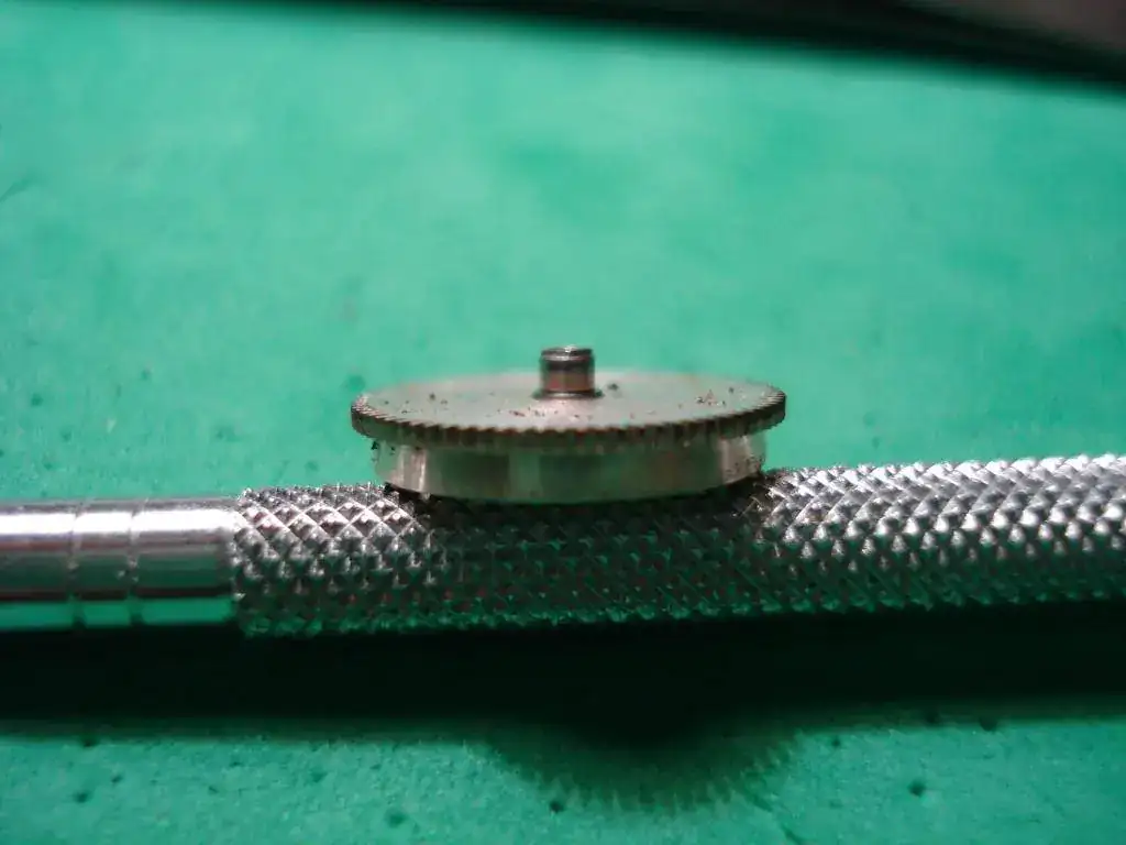

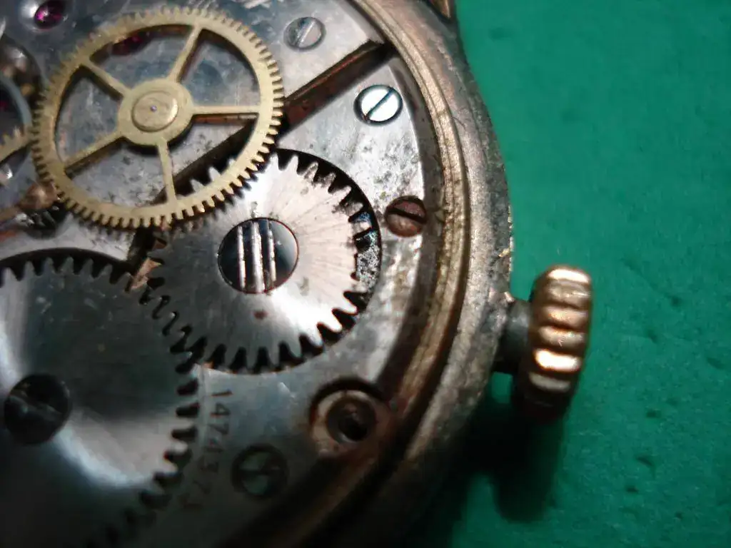

... El pourquoi: a la rueda de corona le faltan dos dientes.... Cuñaaaaaooo !!! :D
Aunque no da problemas para dar cuerda.
Desde mi experiencia con el Labora, los segundos indirectos me dan un poco de grima...:umbrella:
Pero este, sin problemas.

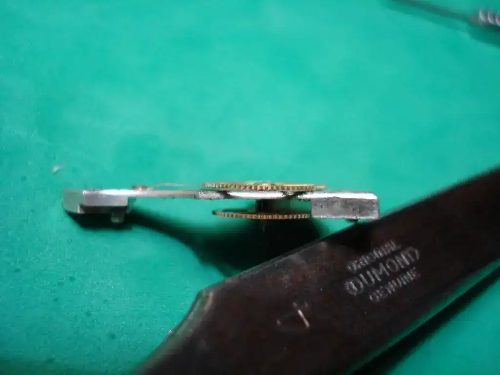

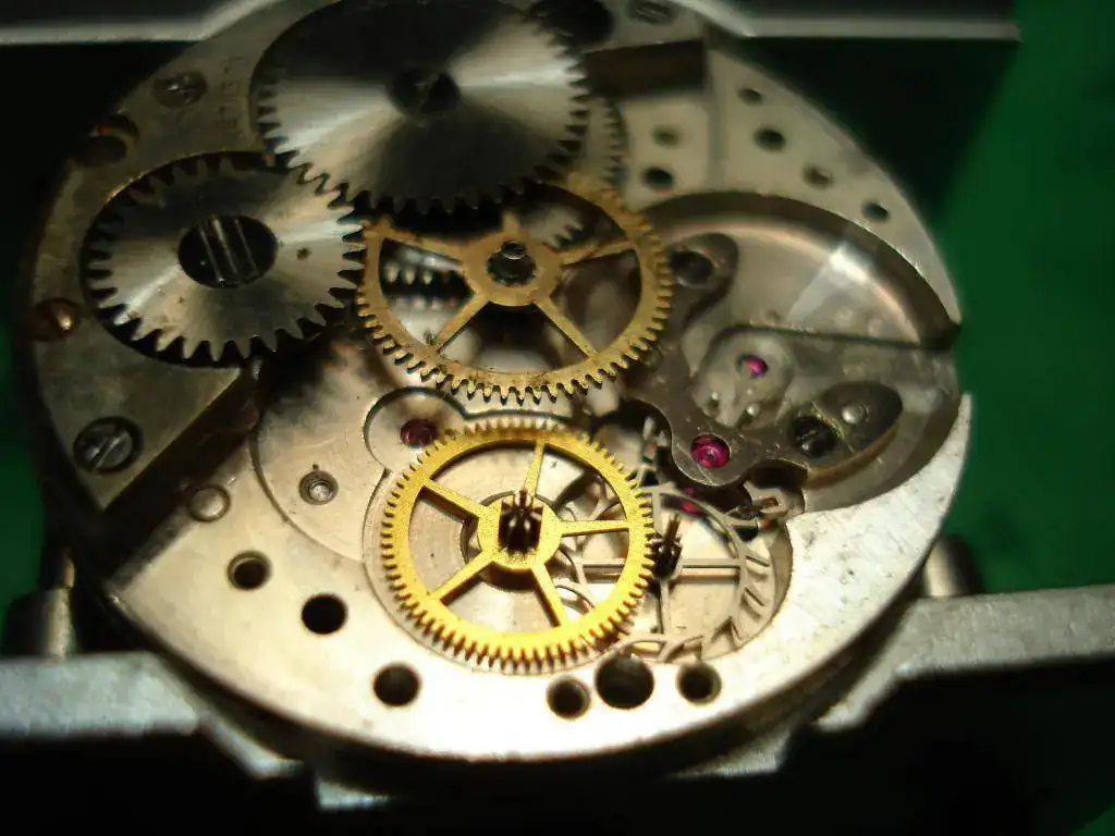

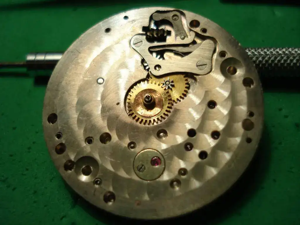

....Y desde mi ignorancia no sabía si estas dos ruedas debían separarse, las metí así en el baño y se desprendieron solas. Estaban incrustadas.

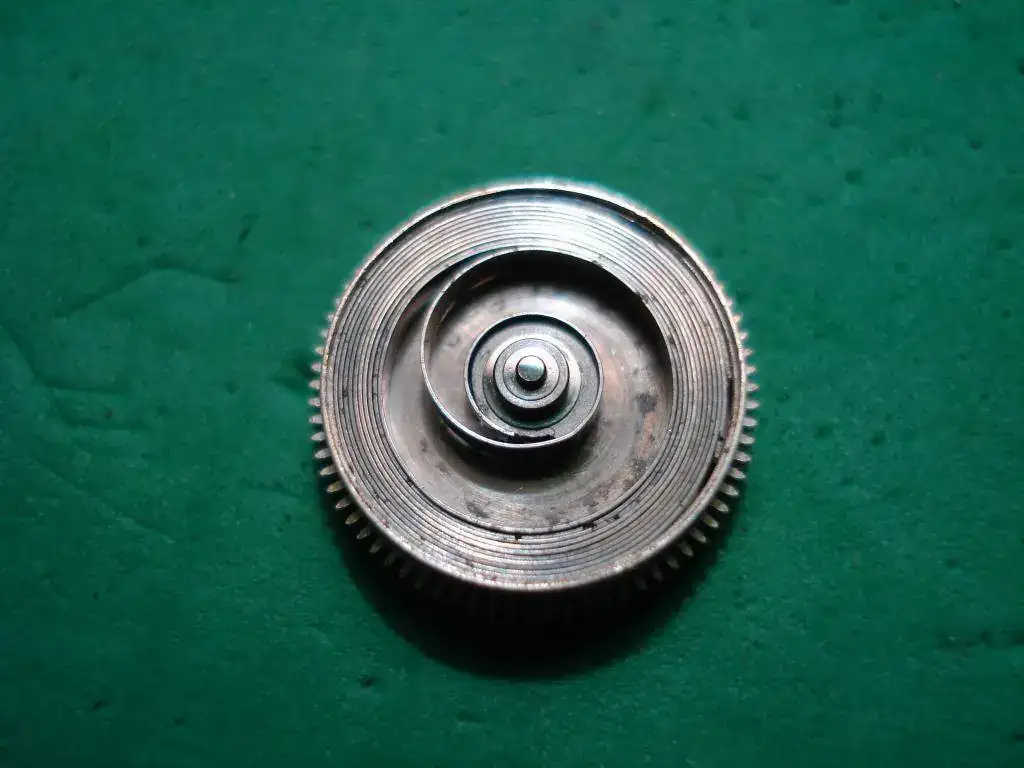

Tiene el árbol de barrilete más saliente que he visto hasta ahora...8o

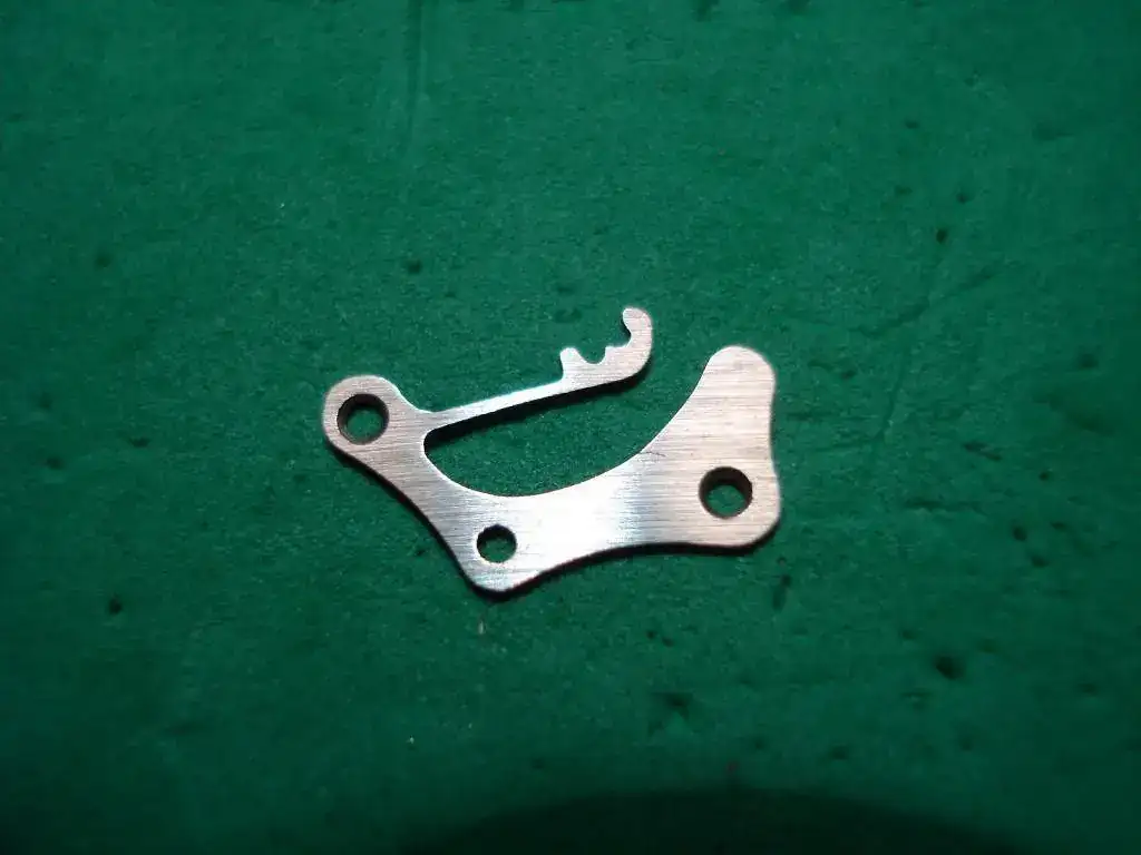

Y desde que tuve que cambiarle al Bulova( que está en capilla esperando plexi ) el muelle real, ya me atrevo a sacarlo, asearlo y aceitarlo. Todo a mano claro; porque antes que comprarme una estrapada me compro un cortijo....:yes:

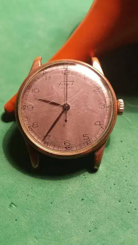

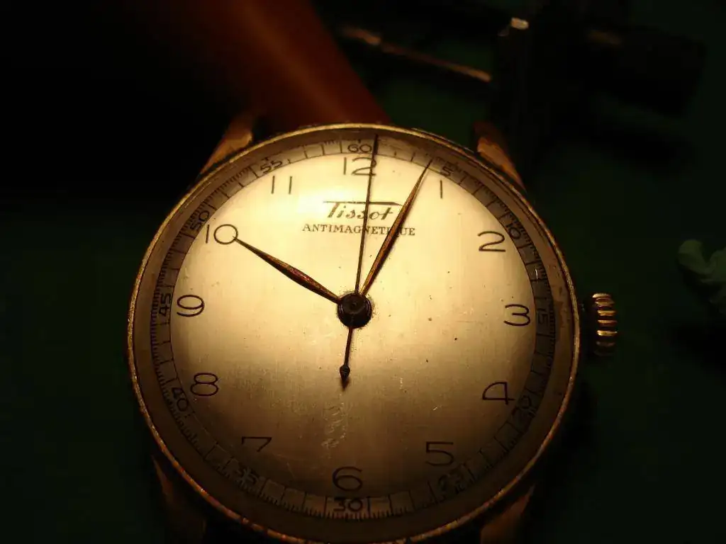

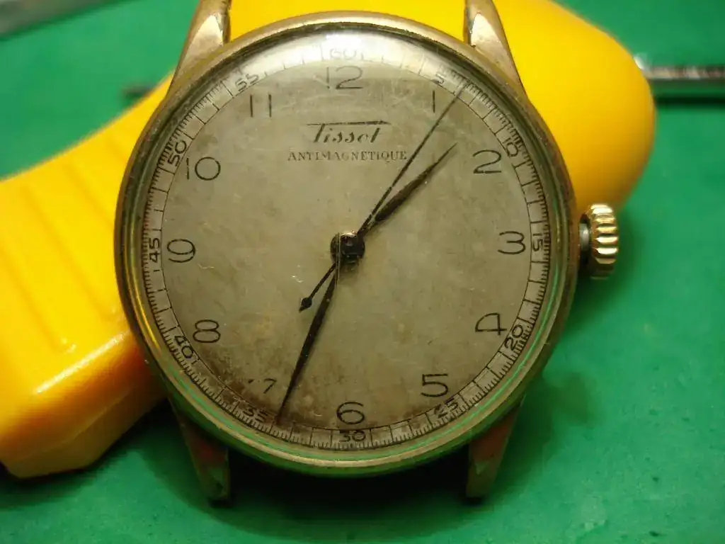

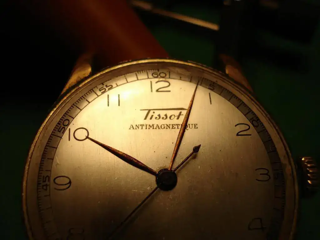

DSC01494.webp Ya montado y limpita la esfera, que es casi un espejo... Muy difícil sacarla todo lo guapa que es y el tono marrón-berenjena de las agujas...:drool:
Aquí con el plexi, que no he pulido porque quiero buscarle una caja, más decente y sobre todo, ponible... Y ahí entráis vosotr@s: es la primare vez que tengo que buscar una caja, y estoy, no pez si no ballena, en este tema....:umbrella:... Se agradecen todos los consejos para esta búsqueda.

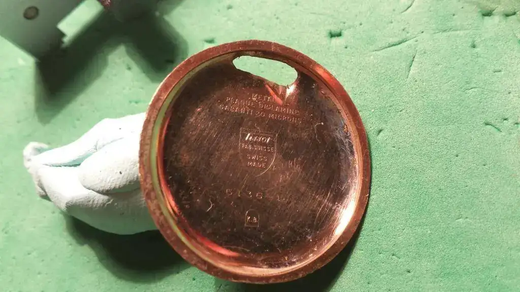

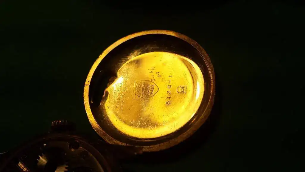

Referencias en la tapa:
Bueno, espero que os haya gustado este "Cuñao".....:bye:
buen trabajo. El cajista
K.B. (in Brotform)Gehäuse; Biel, Schweiz
Gehäuse; Biel, Schweiz; registriert am 11.5.1931
[TD="width: 220"]
[/TD]
[TD="width: 190"] Kessi Freres SA [/TD]
[TD="width: 190"] K.B. (in Brotform) [/TD]
[TD="width: 220"]
[/TD]
[TD="width: 190"] Bielna SA / Fabrique de Boites Bielna SA [/TD]
SC, entiendo que significa Segundos Centrales. Por lo tanto es un 27 con segundos centrales y como bien dices un 27.2.
1.474.373, corresponde a 1,450,277-1,549,720=1944
Sólo una idea: a la parte delantera se le puede dar un baño de oro; a la tapa trasera se le pueden sellar los orificios con epoxi, después de desengrasarla bien. Esto, si ajusta al ponérsela a la caja, claro.
Gracias fjf; sí, la tapa ajusta bien. El problema más difícil son las asas, en especial una de ellas que, como se ve en una de las fotos, el agujero para los pasadores está abierto por el desgaste...

Lo digo porque esa caja es la peor que he visto en mi vida.
Me autocito para decir que en realidad parece que lo malo es la tapa, lo mismo le puedes poner un plexi porque por delante se ve bien.

Ya tenía pensado lo del plexi-tapa, pero es que lo peor son las asas...
A modo ñapa lo mismo soldarle unas fijas no es tan complicado y luego con una perlón se tapa todo... mientras aparezca caja, claro.

En el estado en el que estaba y sin funcionar, si no es por que me enamoraron el dial y las agujas no lo hubiera comprado...
