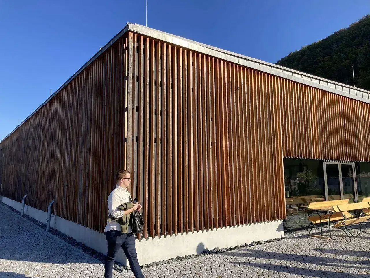

El edificio es, cómo decirlo, "muy NOMOS".

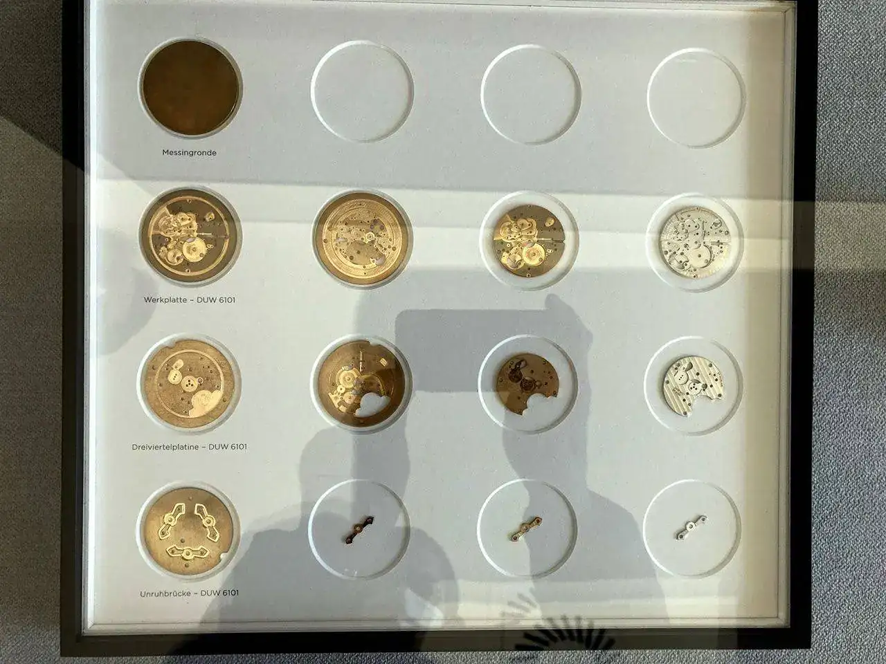

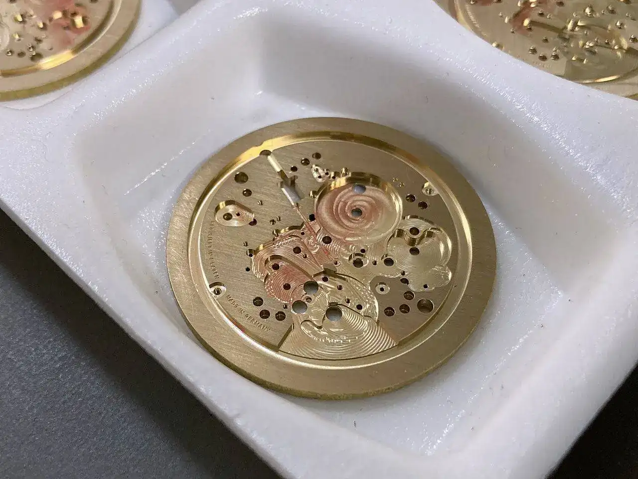

Lo que comentaba: la pletina base desde el disco de latón (arriba a la izquierda) hasta el puente del volante (última fila de abajo) que, como es común en Glashütte, se fija a la anterior en dos puntos, lo que le da mayor estabilidad a dicho volante.

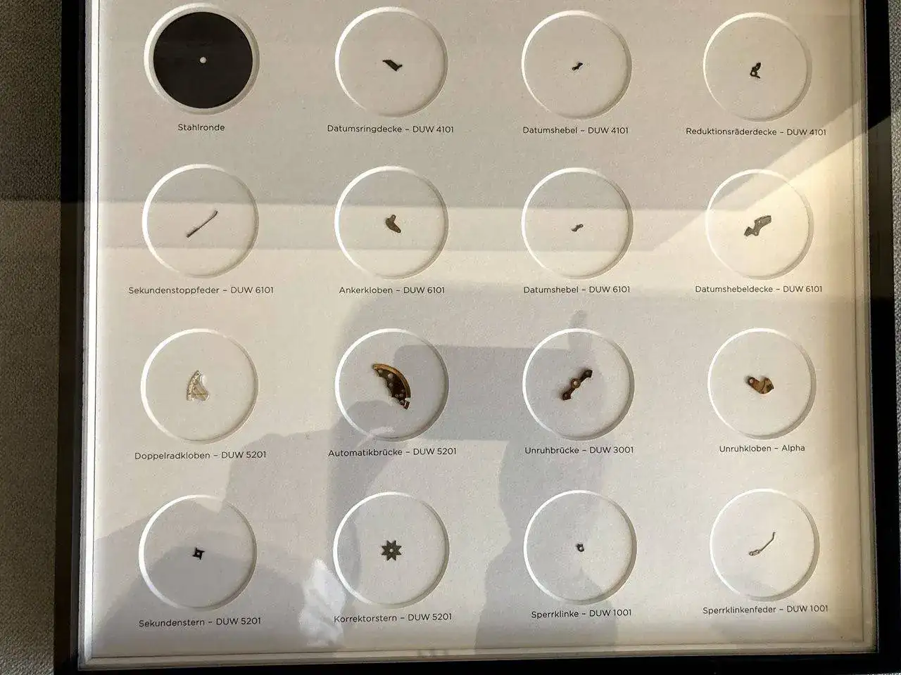

El disco base es ahora de acero (y mucho más fino) a partir del cual se realizan piezas bastante más pequeñas. Aunque, como yo, no sepas alemán, es relativamente fácil deducir el nombre de algunas de ellas, relacionadas con el mecanismo de fecha ("Datum") o la palanca de parada de segundero ("Sekundenstoppfeder").

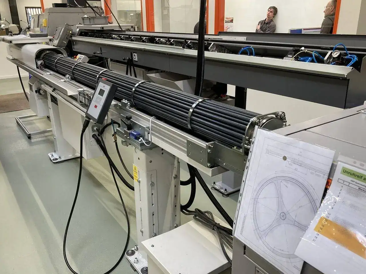

Una característica bastante común en las máquinas que fabrican componentes para la relojería es su longitud y esa especie de "revólver" largo: alojan las varillas en bruto que serán cortadas en infinidad de ruedas y engranajes.
O volantes

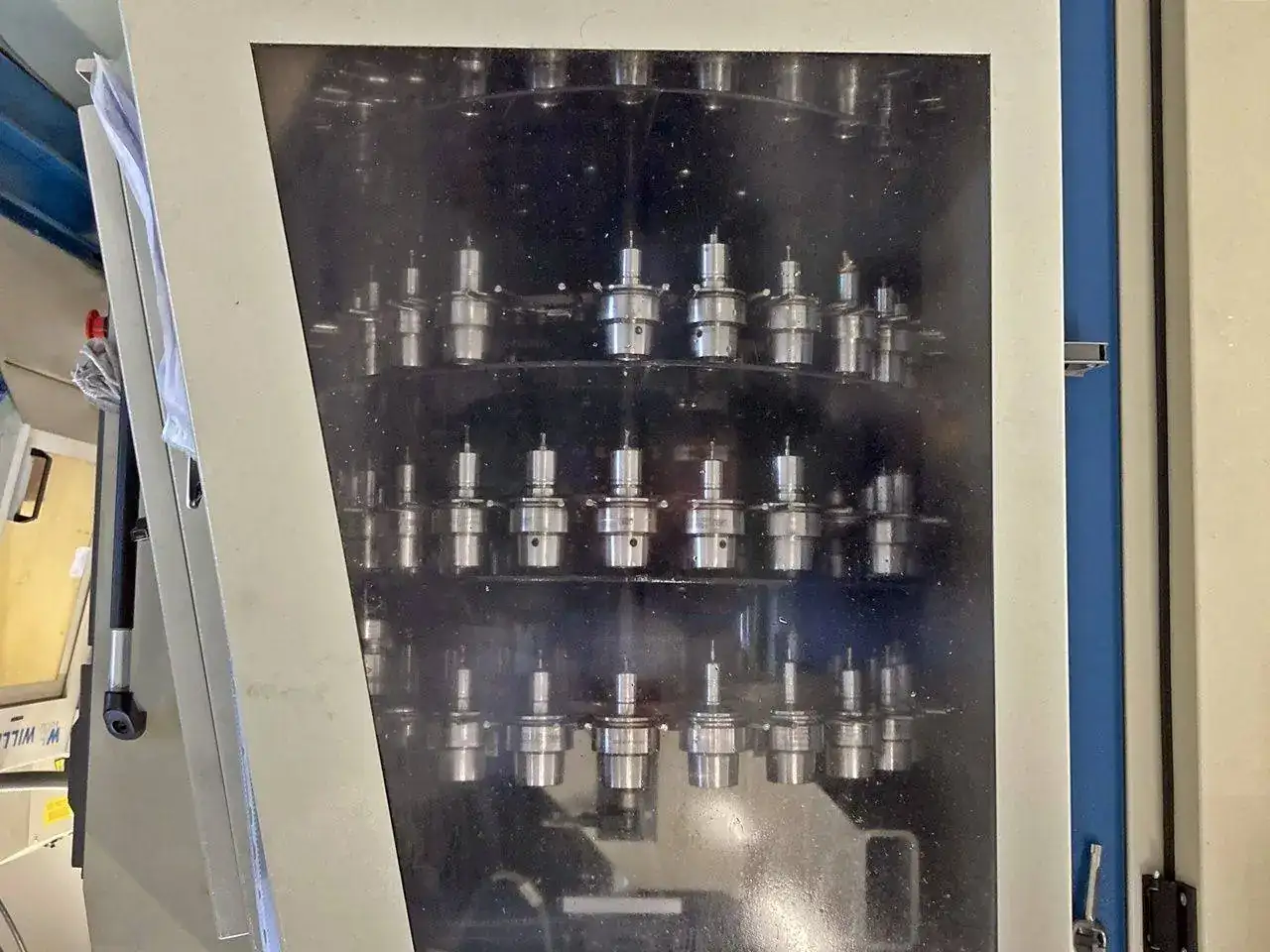

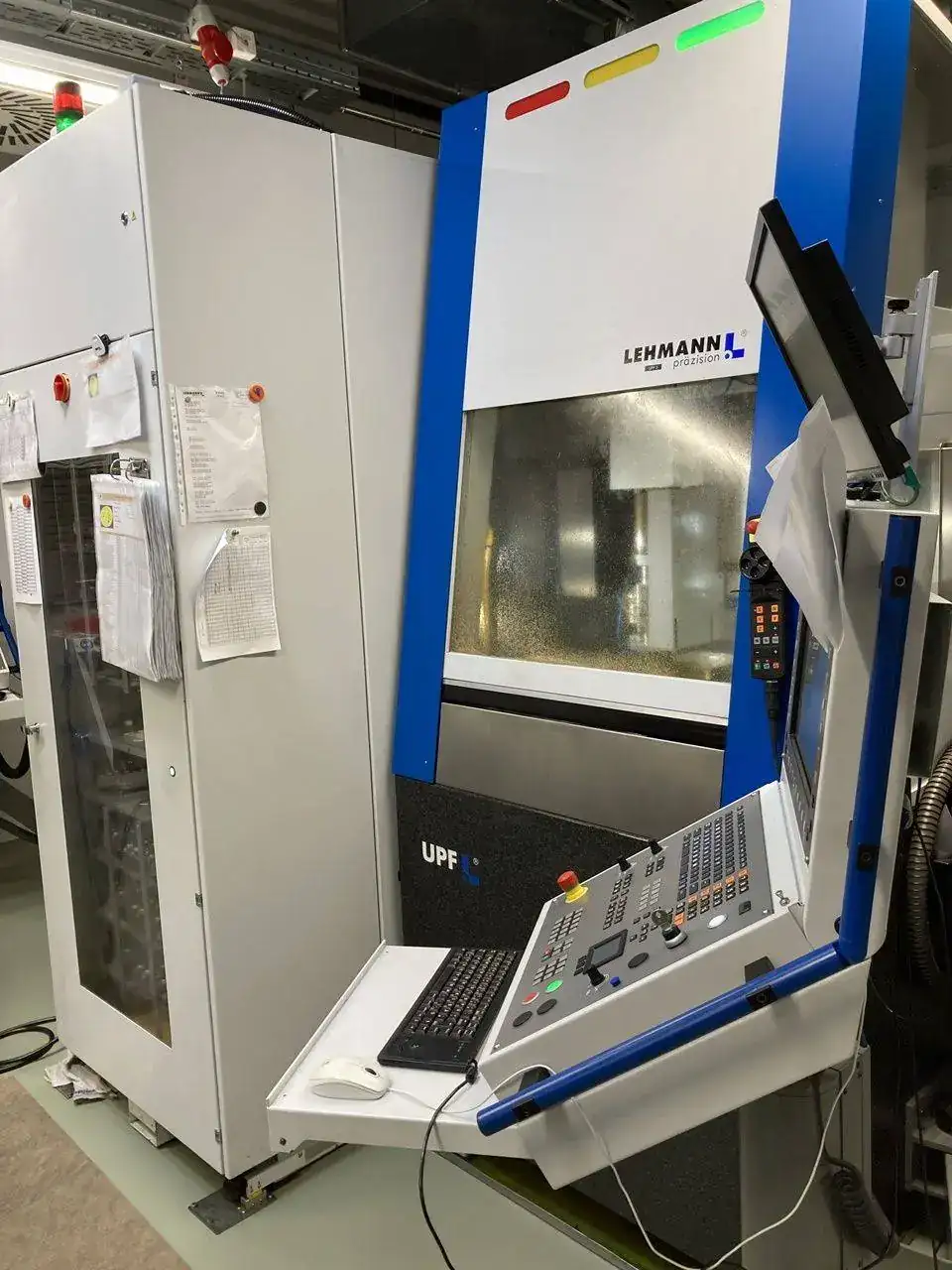

Estas otras son auténticos robots de cinco ejes, capaces de trabajar los discos base para darles la forma casi definitiva y convertirlos, casi por arte de magia, en pletinas funcionales:
Para ello disponen de un arsenal de no menos de 70 (¡setenta!) herramientas que va seleccionando a velocidad de vértigo según el programa introducido

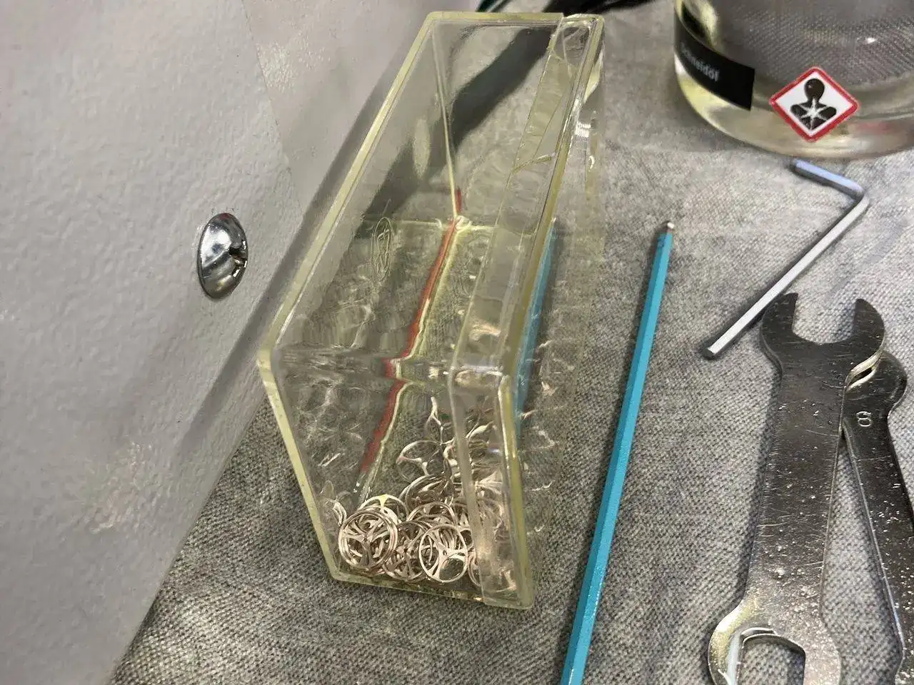

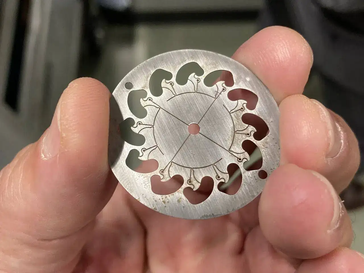

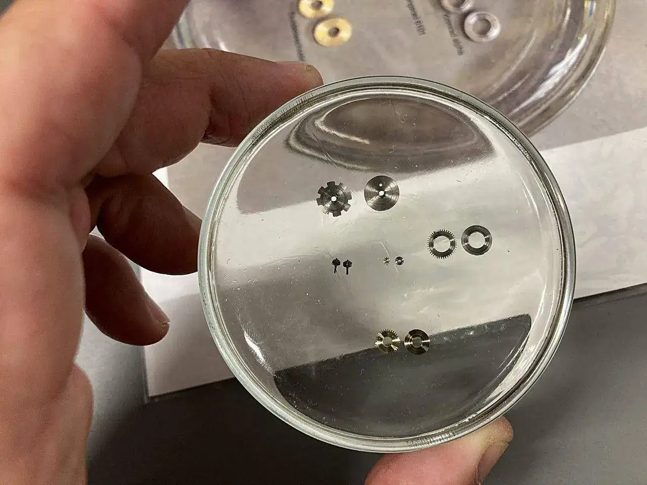

Las piezas pequeñas que veíamos más ariba (la palanca del segundero, etc) se realizan por electro-erosión en discos de acero muy delgados

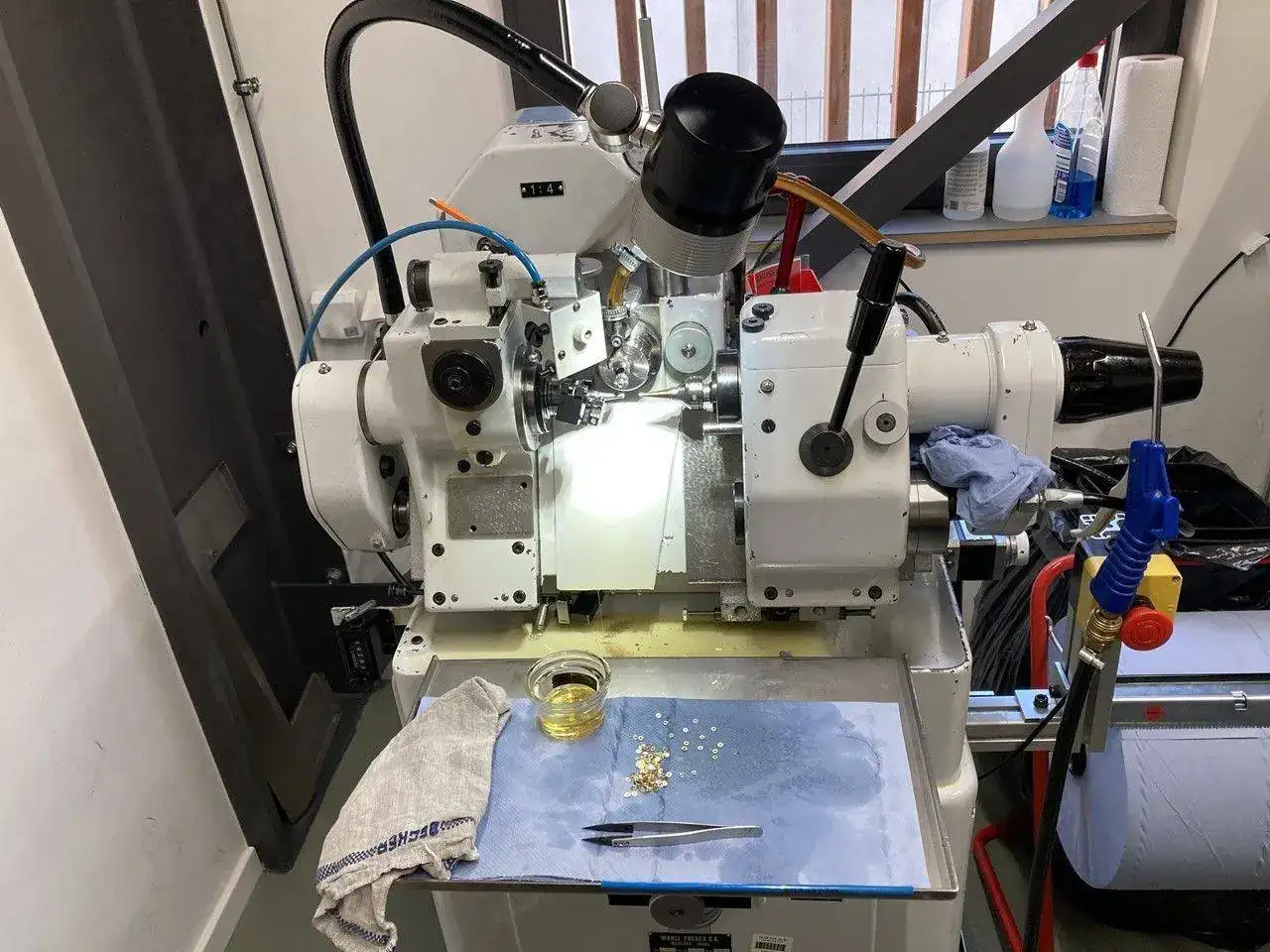

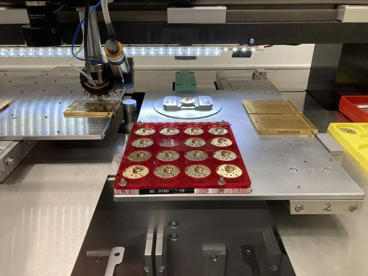

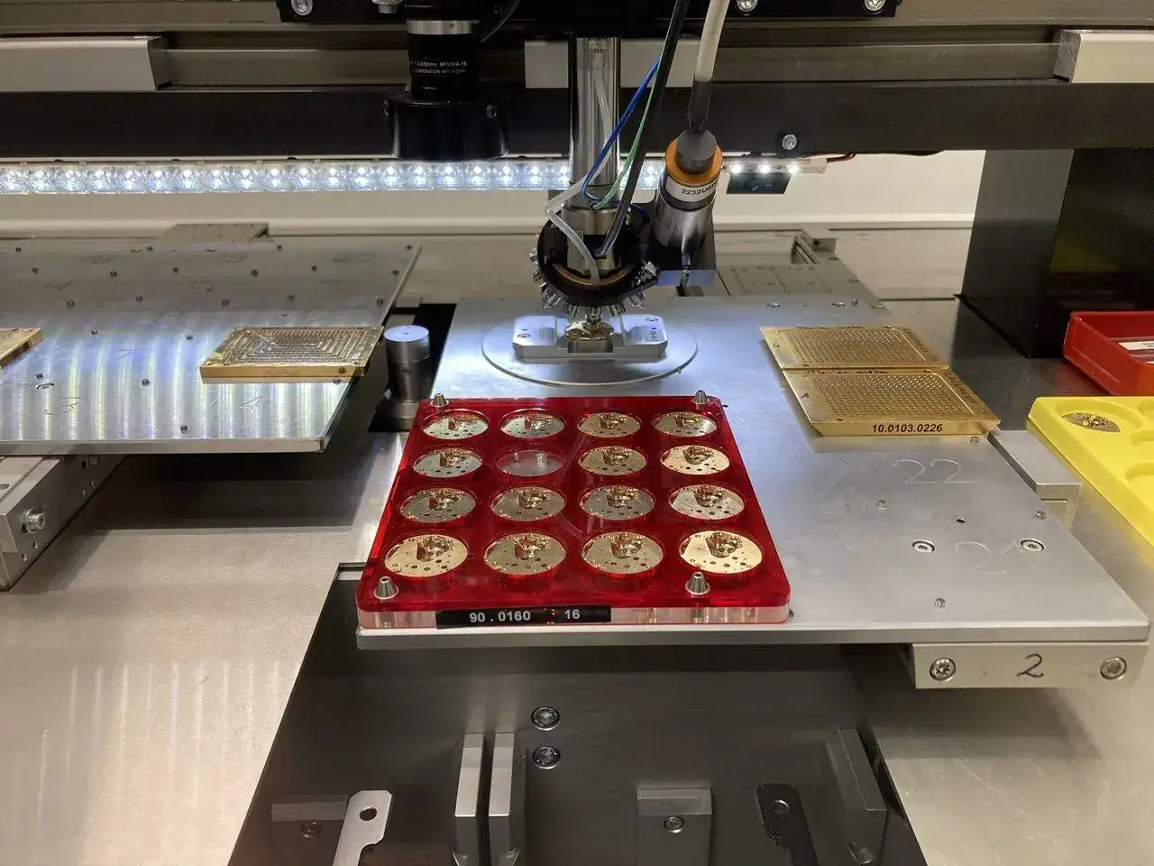

Ya mostré en la primera parte la inserción de rubíes automatizada

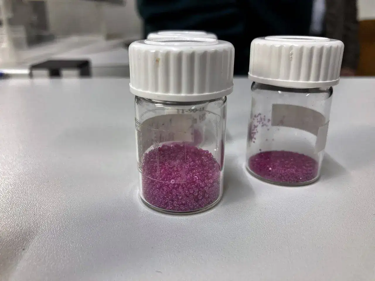

Rubíes sintéticos, de las pocas cosas que no fabrica Nomos directamente (aunque antiguamente, en la época del Telón de Acero, sí se producían también en la zona). Para los puristas: tampoco se hace sus aceites :-P

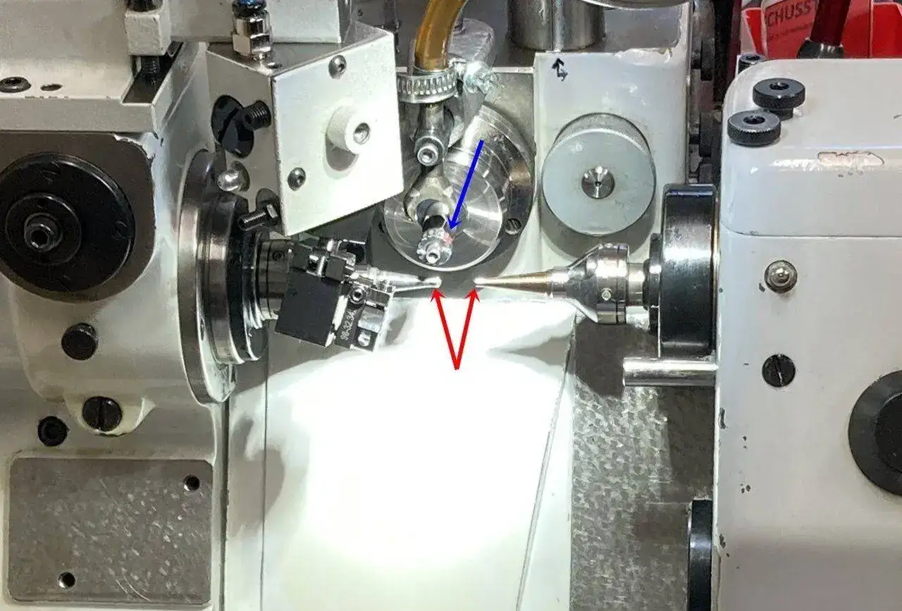

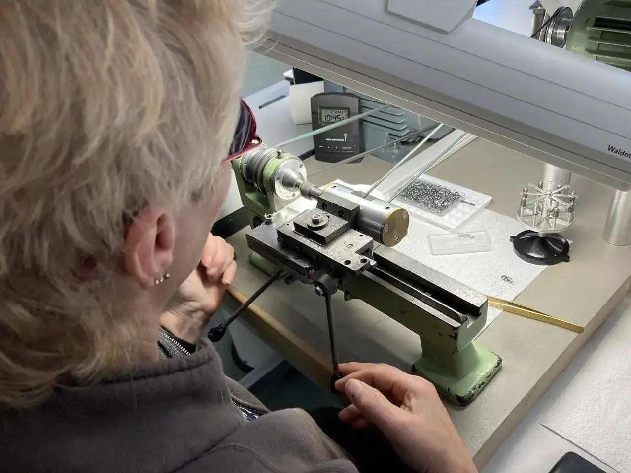

Pero no todas las máquinas son tan sofisticadas. Algunas de ellas provienen de la época dorada de la relojería mecánica, y son esencialmente manuales. Como esta, para fabricar engranajes.
Las flechas rojas muestran los mini-soportes donde se ubica el disco en bruto. La flecha azul fresa los dientes con movientos alternos (y muy rápidos)
Y sí, se ponen y quitan a mano
Como a mano se hace el "cotes de caracol" de las ruedas de rochete o la tapa del barrilete. Una a una.

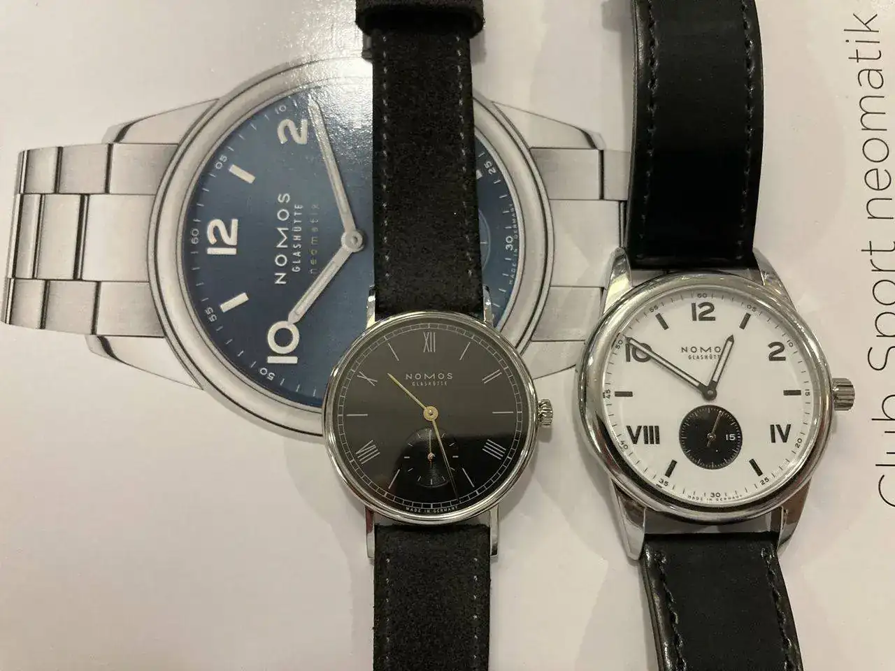

La verdad es que, aunque ya se veía en los paneles detrás del estrado, fue un sorpresón. Estoy seguro de que el Club Sport Neomatik, tanto en su versión Polar como en la Petrol, va a ser un super-ventas. No sólo por esos colores tan acertados, es que esa medida de 37mm ha dado en el clavo, el calibre DUW 3001 ultraplano permite una altura de caja tremendamente elegante (8,3mm), elegancia a la que contribuyen esas asas tan alargadas y, para colmo, el precio queda muy ajustado al prescindir de la complicación de fecha: menos de 2.500 € para un reloj de manufactura de una marca que, si alguien pregunta por exclusividad, produce menos relojes que Patek Philippe.

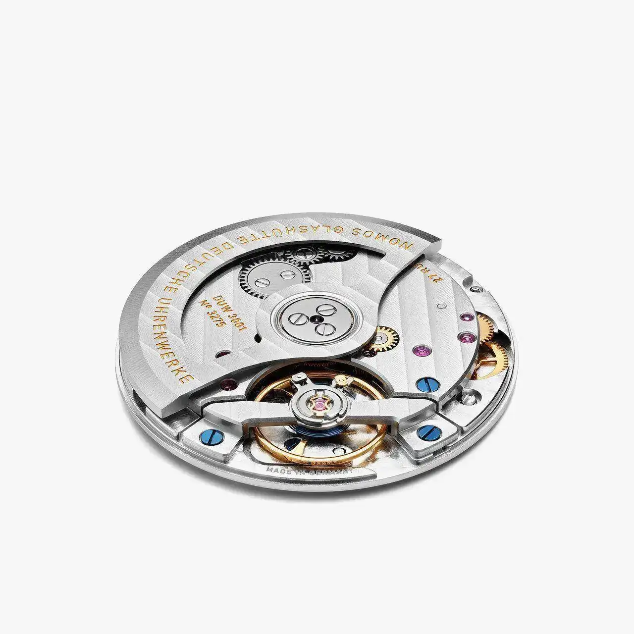

Si os fijáis en el calibre, la masa oscilante queda "encastada" en él gracias al rebaje perimetral.
Vimos también el Ludwig 33 Noir, que de 33 tiene el nombre porque parece más grande (aunque la verdad es que no mucho más :-P) Monta el mismo calibre Alpha que nuestro Club Campus RE 15a, pero en su caso le ocupa todo el diámetro.
Tangente Neomatik en 38mm. 1.620 € por una manufactura. Inaudito

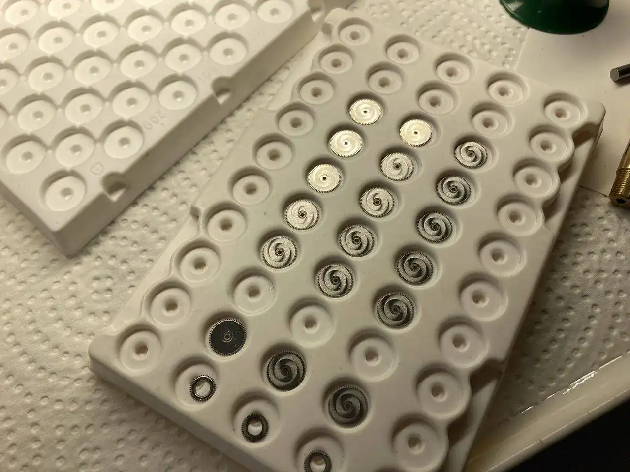

Me pregunto, ¿Que será ese 5% que no fabriquen ellos mismos?
Principalmente el muelle espiral. Y curiosamente también el muelle real, que ninguna manufactura que yo conozca produce (incluso las que sí se hacen los espirales)
