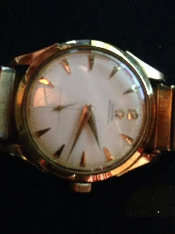

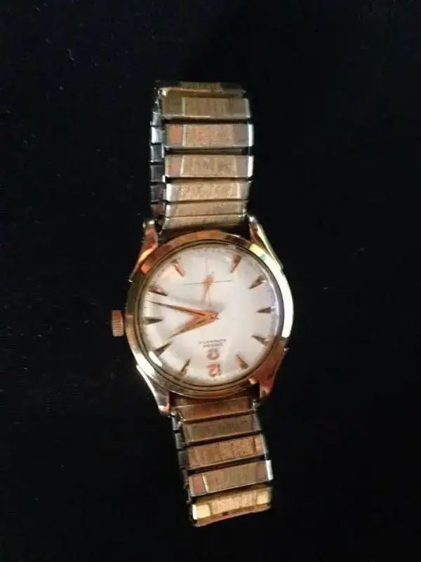

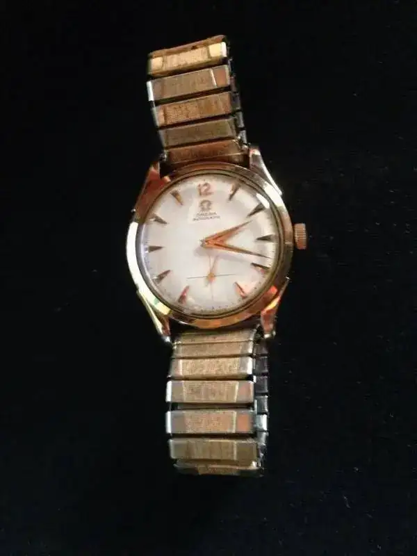

hola , pues es que mi papa me dio un omega que le dio un tío hace mucho , pero no se nada sobre el reloj y capaz aquí alguno sabe que referencia es o algo que yo la verdad poco se .
adjunto fotos

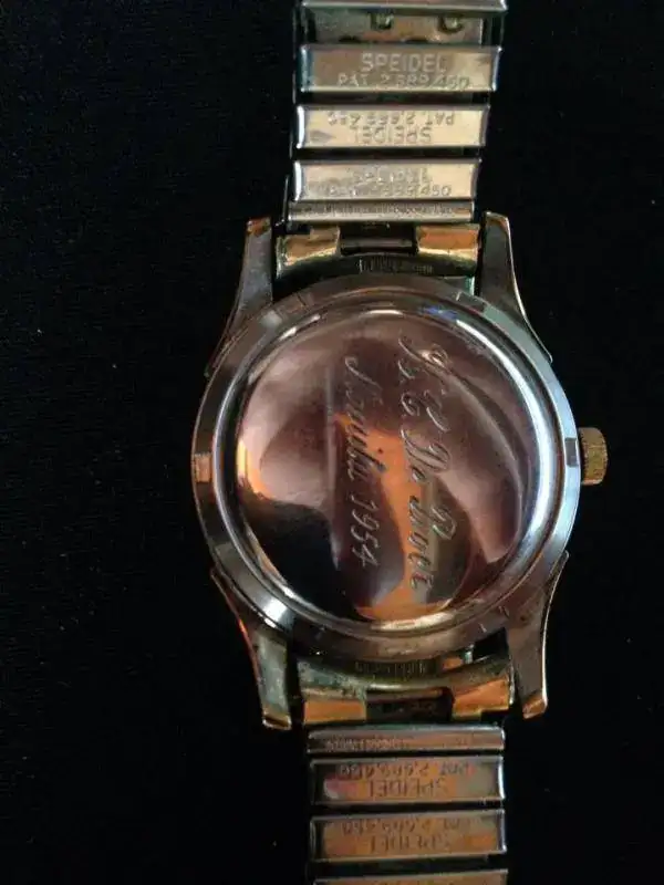

en la parte de atras esta gravado el nombre del tio de mi papa y la fecha por eso asumo que es del 54 .
gracias de ante mano .
11798228_10154113200977846_1584400274_n (1).webp11802125_10154113200762846_1813231845_n.webp11721838_10154113201197846_137187765_n.webp11798228_10154113200977846_1584400274_n.webp
Josseluisfi, bonito reloj Omega de los 50. Al ser de origen familiar tiene una carga sentimental añadida. Si ha estado parado muchos años no le des cuerda, llévalo a hacer un servicio de aceitado a un buen y viejo relojero y de paso al abrir el reloj le haces una buena foto a la máquina y nos la muestras.
Haz una foto del interior de la tapa para ver el número de caja.
Enviado desde Vigo (España)
Si decides ponértelo sería perfecto que cambiaras el brazalete por una correa de piel, color tabaco.
Muy bonito el reloj.
Un Omega muy vintage , para saber algo seria bueno una imagen del movimiento , posible calibre 491 o flia.
Al ser automatico con segundero a las 6 y de los años 1950/55 , calibres posibles : 470 - 490 y las variantes de esa familia.
En cuanto nos enseñes la máquina ya verás cuantas cosas te dicen de él los sabios del lugar; que haberlos haylos, y amontonaos, je,je,je.
La caja parece "gold filled", o de otras formas que lo llaman por ahí. Es algo muy distinto a un chapado de hoy en día, tiene un grosor mínimo de 200 micras, cerca de un cuarto de milímetro. En algunas partes es mucho más grueso. En todo caso, resiste pulidos y a diferencia de un chapado electrolítico, es para toda la vida. La corona no parece la original.
Podría llevar un 490 o 491, pero a mi me parece más antiguo. Podría llevar un movimiento de martillo, de la familia de los 330 y 340.
La caja tiene fondo roscado, cuidado al quitarla. Sin una herramienta adecuada puedes marcarla.
Si le pones una correa de piel, color marron y lo llevas a un relojero para que le de un buen repaso, seguro que el reloj te queda nuevo!
