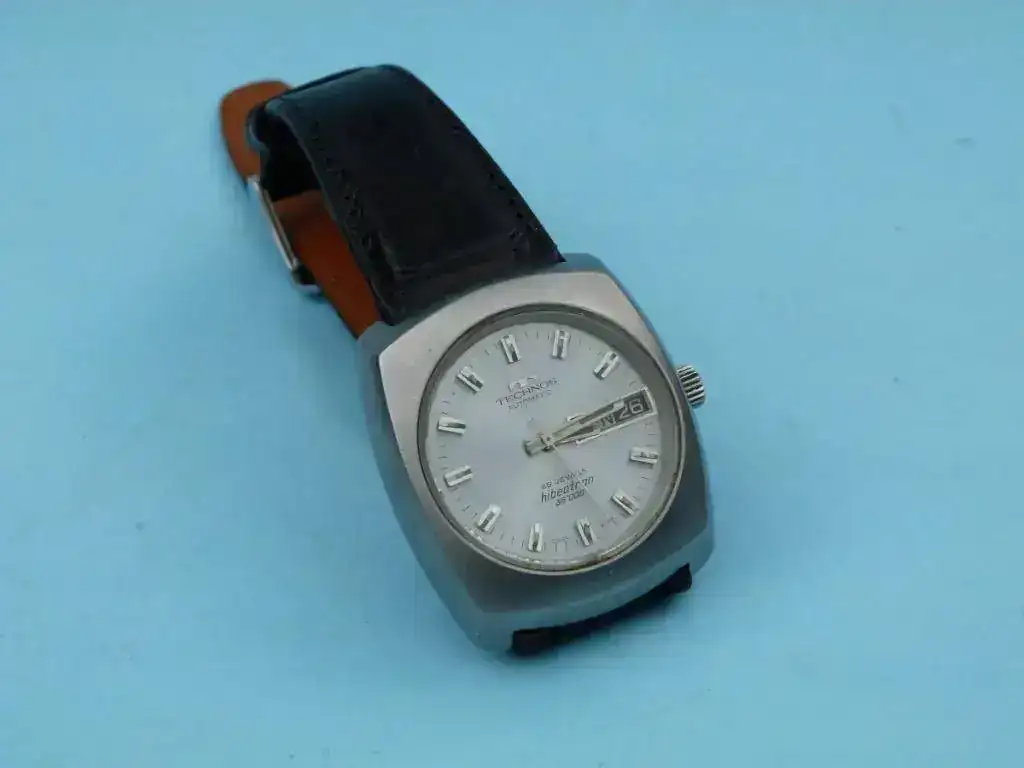

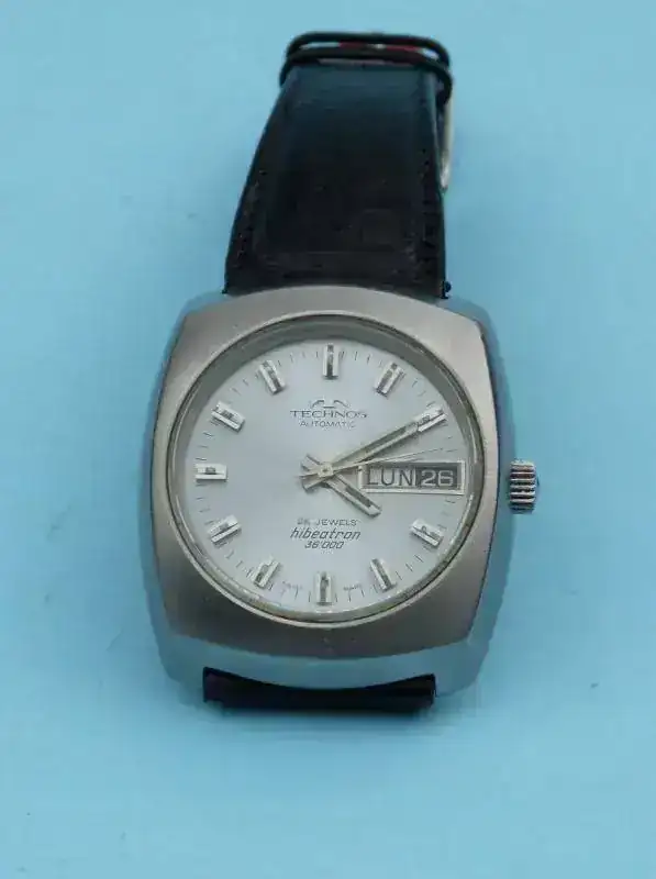

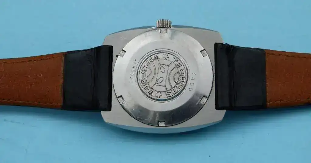

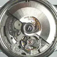

Hola a todos:
Quisiera tener más información sobre este reloj que acabo de comprar el dia de ayer, es un Technos, que lleva en el dial la inscripción Hibeatron 36,000 que es lo que me llamó la atención, ya que imagino que el número de alternancias que tiene el calibre, lo compré porque solamente había leído aerca de Zenith El Primero, Longines y de un Seiko Lord, que por los precios se me escapan del bolsillo, este Techno me costó unos 110 euros al cambio y lo compré porque me gustó y tambien por la curiosidad de tener un reloj con 36,000 a/h.
Qué calibre usa? no lo he abierto ya que no tengo las herramientas necesarias pero antes de darle uso habitual, se irá a que lo revisen y le en el mantenimiento adecuado. Adjunto las fotos:
Gracias desde ya por su ayuda.

Bonito e interesante reloj,
yo no puedo decirte mucho, pero si lleva una máquina que late a 36000, no creo que sea una tontería.
Quizás alguien sepa que calibre montaban esos Technos, pero sin abrirlo va a ser dificil responder.

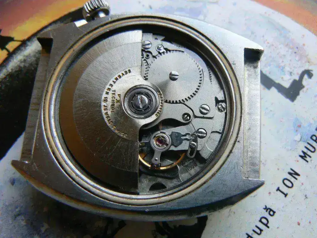

Hablo de memoria, pero creo recordar monta un A. Schild cal. 1920
JPcavenago... Hola...
Recurriendo a "San Google" encontré esto sobre los relojes Techno... Supongo que tomándote más tiempo y yendo de enlace en enlace encontrarás más información.
Parece que es un vintage de los 70
En una de las páginas dice que el Hibeatron lleva un A.Schild 1920... como te dice Luisfcastro.
En otro modelo, el Technos Impala HI 36000 mostrado en otra página, dicen que ese modelo monta una ETA 2826.

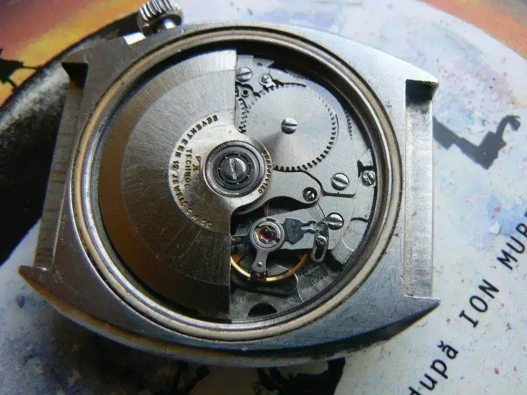

Y sin saber nada de relojes, me llama la atención lo que parece ser el sistema de fijación del ajuste que tienen algunos de los calibres mostrados.

Hola [FONT=Verdana, Tahoma, Helvetica, Arial]Luisfcastro, tienes razon, acabo de dejar el reloj para que le den mantenimiento y me comentaron que tiene un AS 1920 en excelente estado, no pude tomarle la foto pero adjunto una que encontré en la web (tomado de un servidor de imagenes)
[/FONT]as 1920.webp
Hola Jorge Aldao leyendo Technos fue comprada por una empresa brasilera pasando a ser Technos Relógios SA utilizando movimientos de Citizen y dejando de lado los calibres Suizos, personalmente me quedo con la vieja escuela.
Qué bellos son los ETA que alguna vez montó Technos. Gracias por la informacion brindada.

En "San Google" pongo Adolf Schild 1920 y me sale una página de Watchuseek titulada: Help date Hamilton watch with A. Schild 1920 36000 BPH movement
https://www.watchuseek.com/threads/...with-a-schild-1920-36000-bph-movement.225808/
En esta página hablan bastante del asunto y un forero escribe:
AS1920 movements (A. Schild) were made in the early 70s for several years and used in watches from Lucien Piccard, Hamilton, Mido and Technos. It is likely these movements were used in other watches. In Hamilton terminology it was a 631.
To my knowledge Hamilton used these movements in two watches, a modern dress watch and a diver style watch. The diver is rarer and fetches a premium. Hamilton most likely made these watches from 1972-74. I don't know how many they produced.
For more info on 36000bph movements, visit
http://www.36000bph.com
Mal traducido sería:
Los movimientos AS1920 (A. Schild) se hicieron en los años 70 durante varios años y se utilizaron en relojes de Lucien Piccard, Hamilton, Mido y Technos. Es probable que estos movimientos hayan sido utilizados en otros tipos de relojes. En la terminología de Hamilton que era un 631.
Que yo sepa Hamilton utilizó estos movimientos en dos relojes, un reloj de vestir moderno y un reloj de estilo buzo. El buzo es más raro y buscaba un nivel más alto. Hamilton hizo muy probablemente estos relojes entre 1972 y 1974. No sé cuántos se produjeron..
Y pongo en "San Google" Bidfun A.Schild 1920 y me sale
704: Gents ASSA Chronospeed AS (AS 1920) Automatic, evaluation sample
y en http://www.ranfft.de/cgi-bin/bidfun-db.cgi?10&ranfft&0&2uswk y buscando A.Schild 1920 me salen:
http://www.ranfft.de/cgi-bin/bidfun-db.cgi?10&ranfft&&2usau&1107964817
AS 1920 Chronospeed

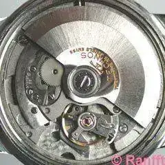

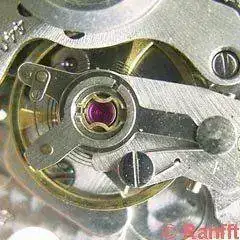

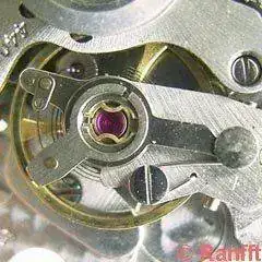

En esta foto se vuelve a ver eso que mencioné antes del ¿sistema de fijación del ajuste? que yo desconocía y que se veía en las fotos del Technos que puse más arriba.
El calibre AS 1920 es citado también por Ranfft a propósito de un Girard Perregaux.
http://www.ranfft.de/cgi-bin/bidfun-db.cgi?10&ranfft&0&2uswk&Girard-Perregaux_440
Girard-Perregaux 440 (AS 1920)
Y sigo hurgando y en Watchuseek ponen esta página
https://www.watchuseek.com/threads/girard-peregaux-440.865282/
donde dicen que el calibre Girard Perregaux 440 es igual al A.Schild 1920 (with a special fine adjustment)
Pero en Ranfft, en la página
http://www.ranfft.de/cgi-bin/bidfun-db.cgi?00&ranfft&0&2uswk&Girard-Perregaux_440, donde dicen Girard-Perregaux 440 (AS 1920)
en las fotos del calibre GP 440 parece que el sistema de ajuste (el Special Fine Adjustement) es diferente del que se muestra en el Technos y en el ASSA Chronospeed en la página de Ranfft que sigue:
Ahora bien... es notable una nota al pie cuando hablan del ASSA Chronospeed donde dicen (en inglés y con un mala traducción mía)
AS 1920
Este movimiento fue diseñado especialmente para el cronómetro certificado Chronospeed AS - probablemente para demostrar las propiedades de A. Schild SA (ASSA). Entre 1970 y 1974, sólo unos pocos se hicieron. El reloj que aquí se ofrece es muy probablemente una muestra de evaluación, ya que no tiene número de cronómetro.
